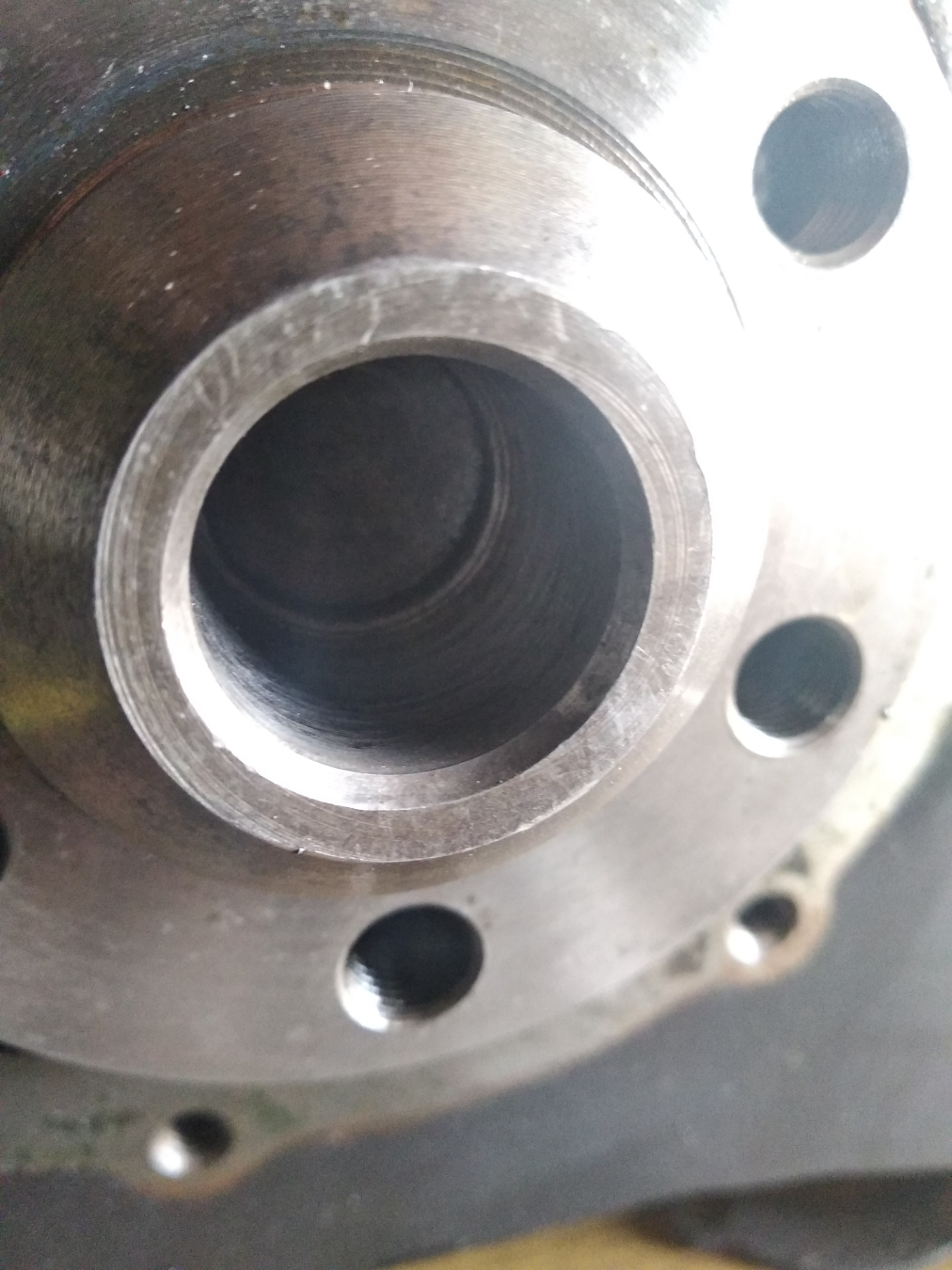

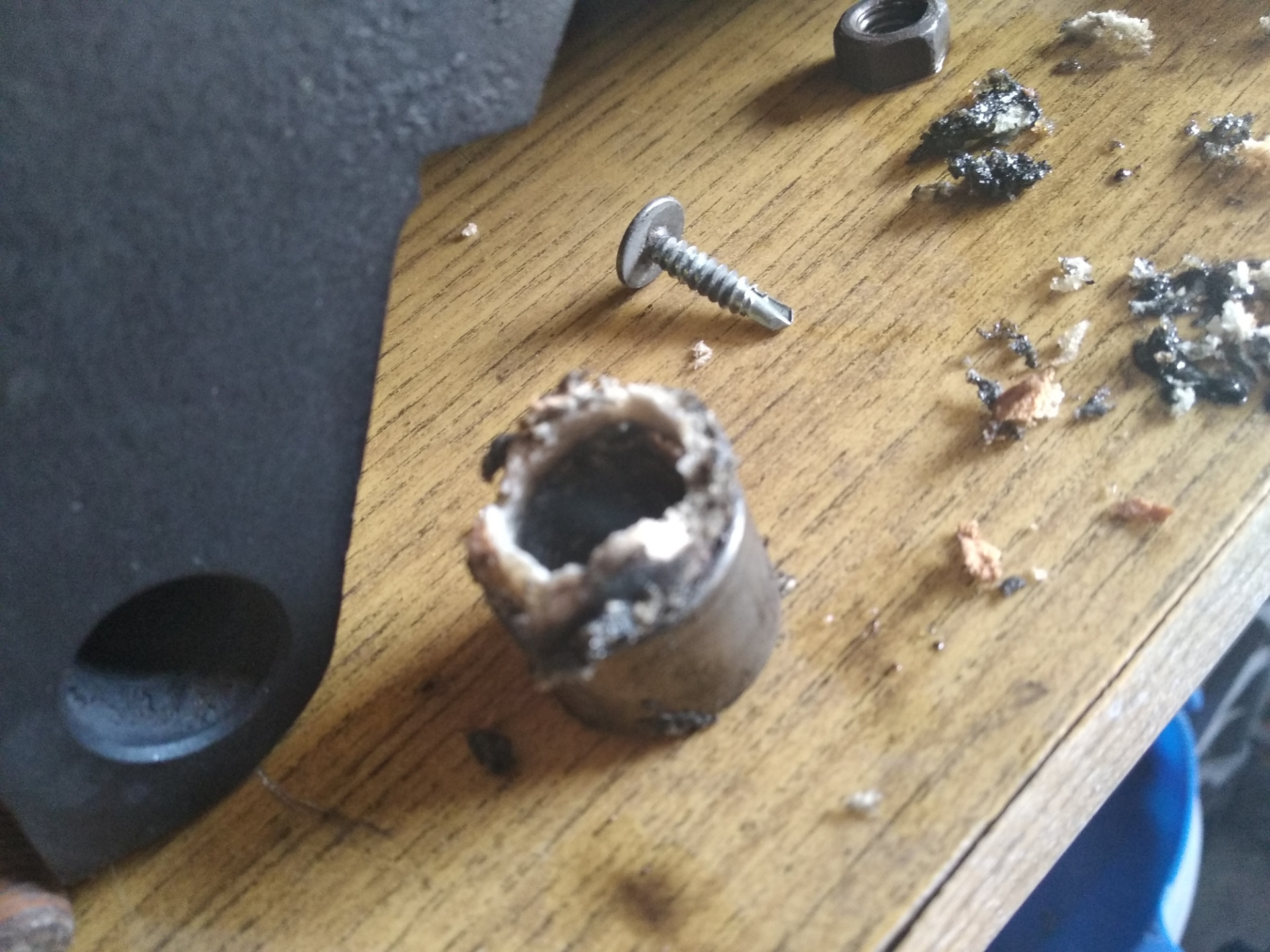

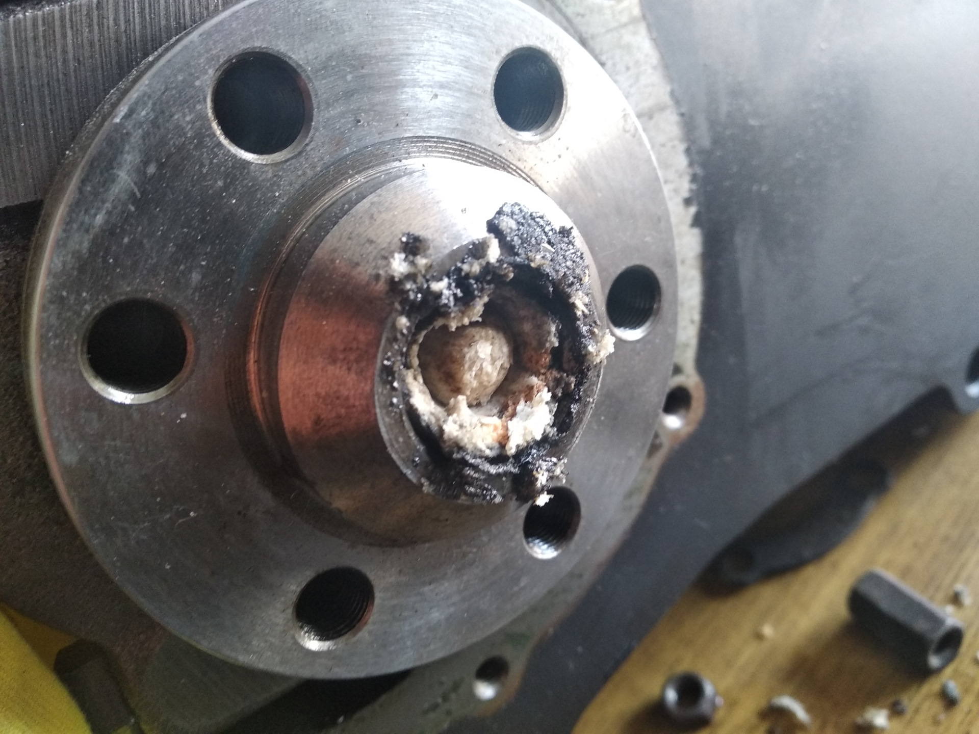

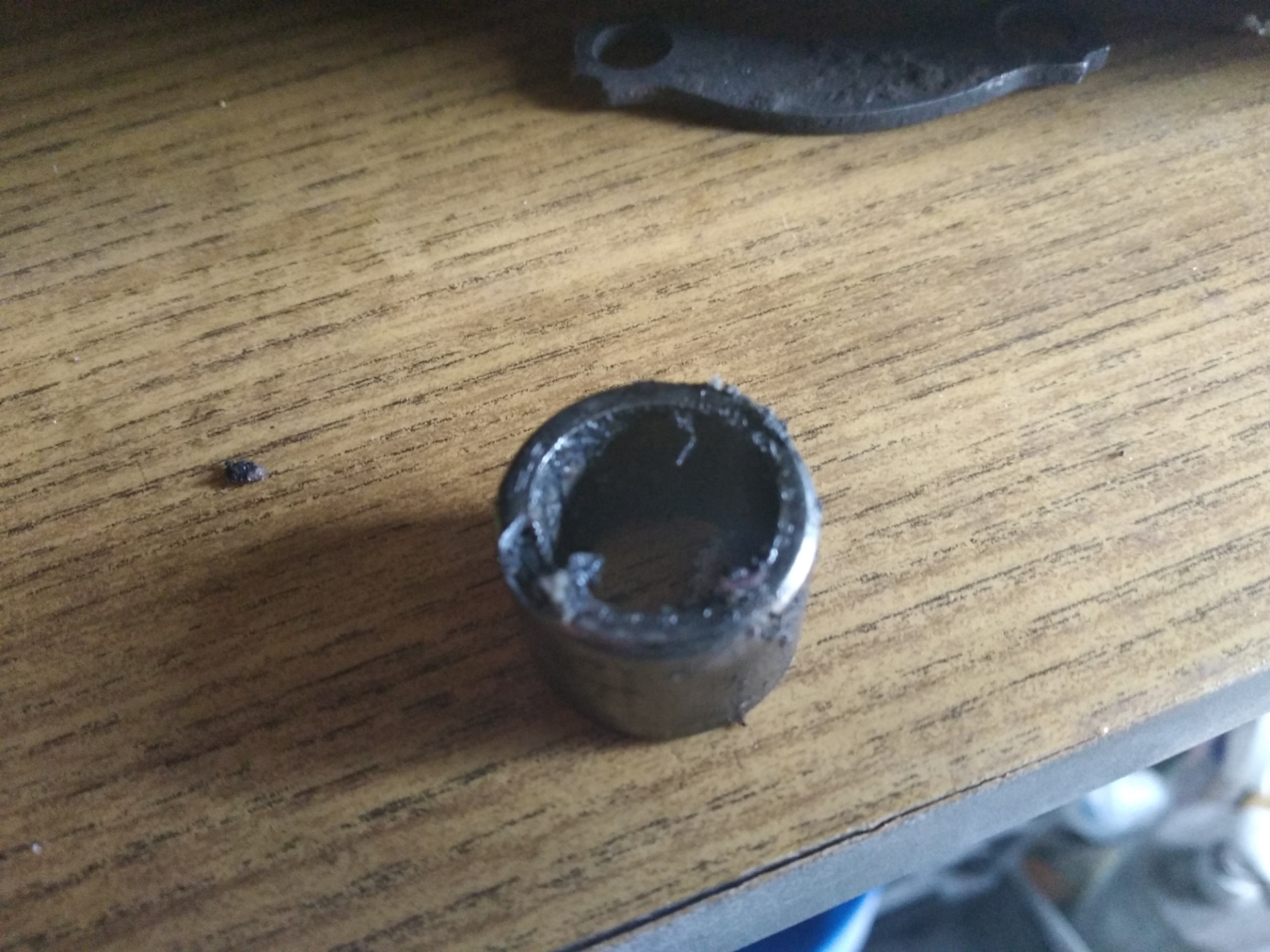

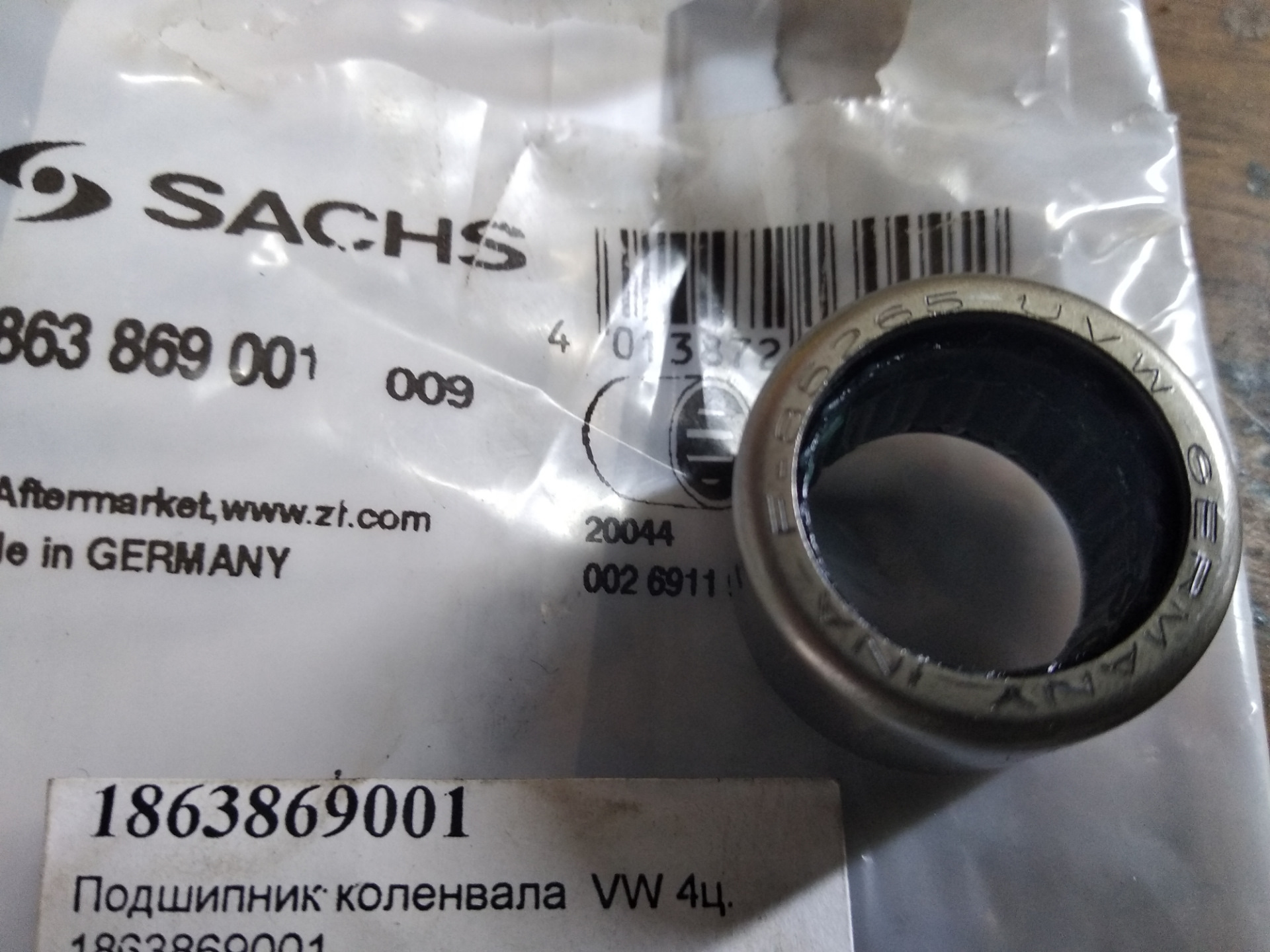

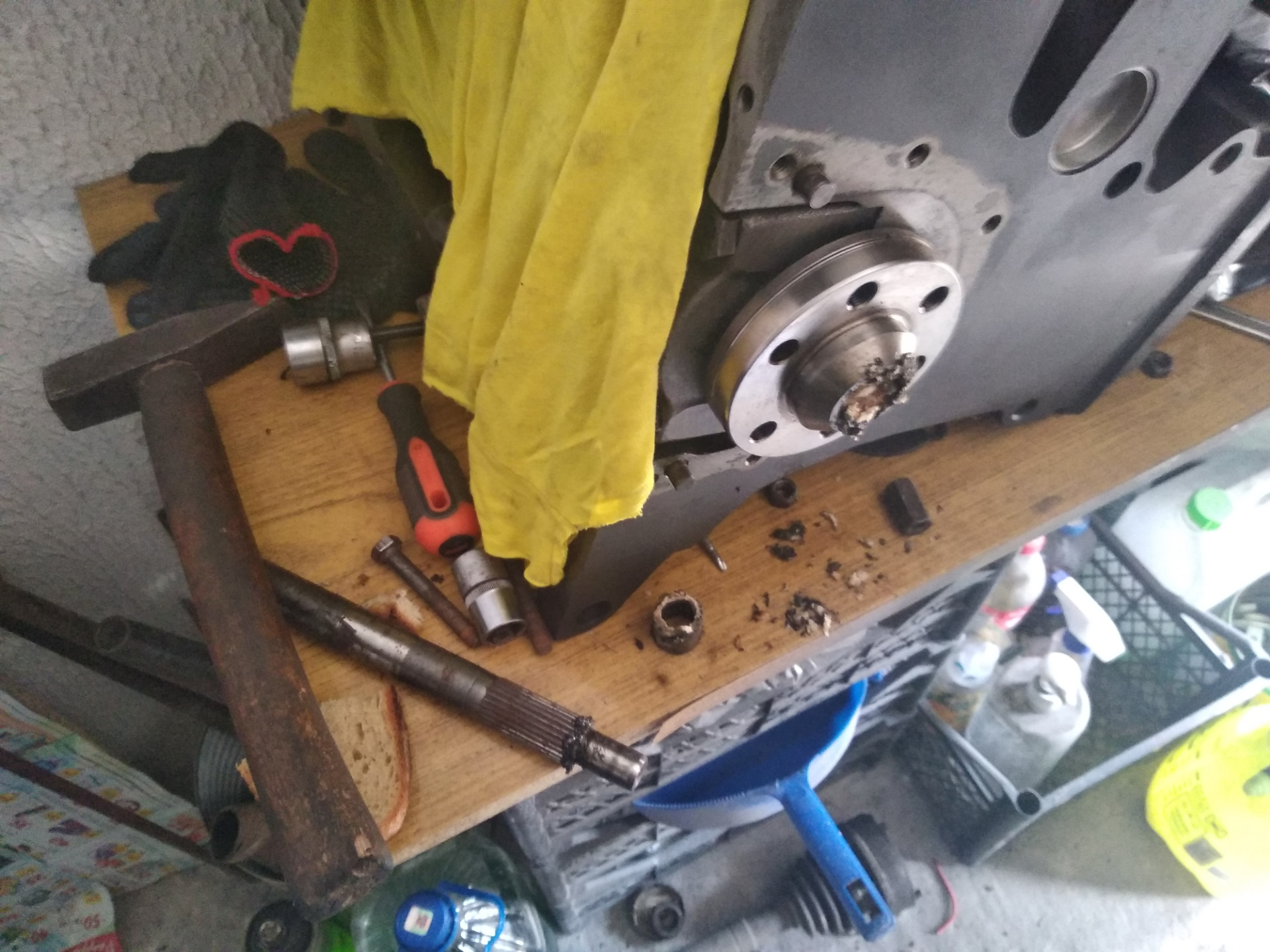

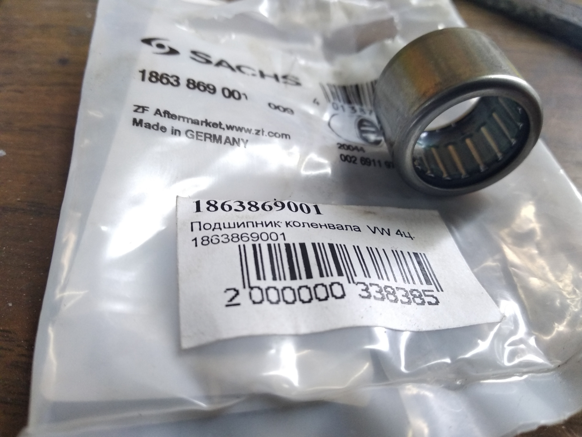

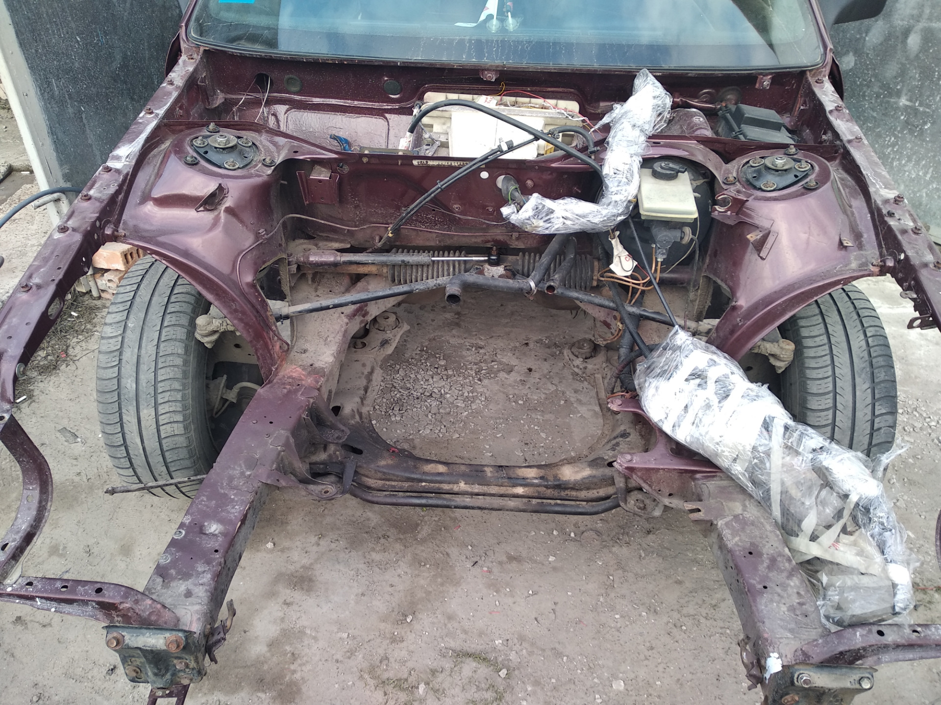

Вроде и все запчасти купил, но про подшипник коленвала забыл, был так же приобретён :
— игольчатый подшипник коленвала SACHS 1863 869 001 1-шт, 11 руб.

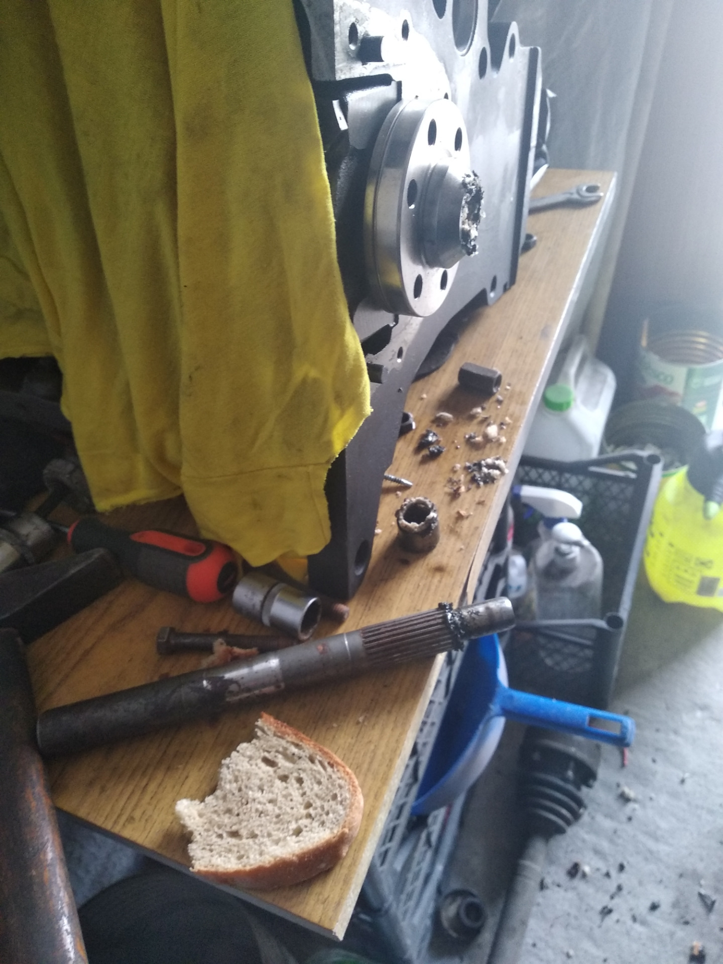

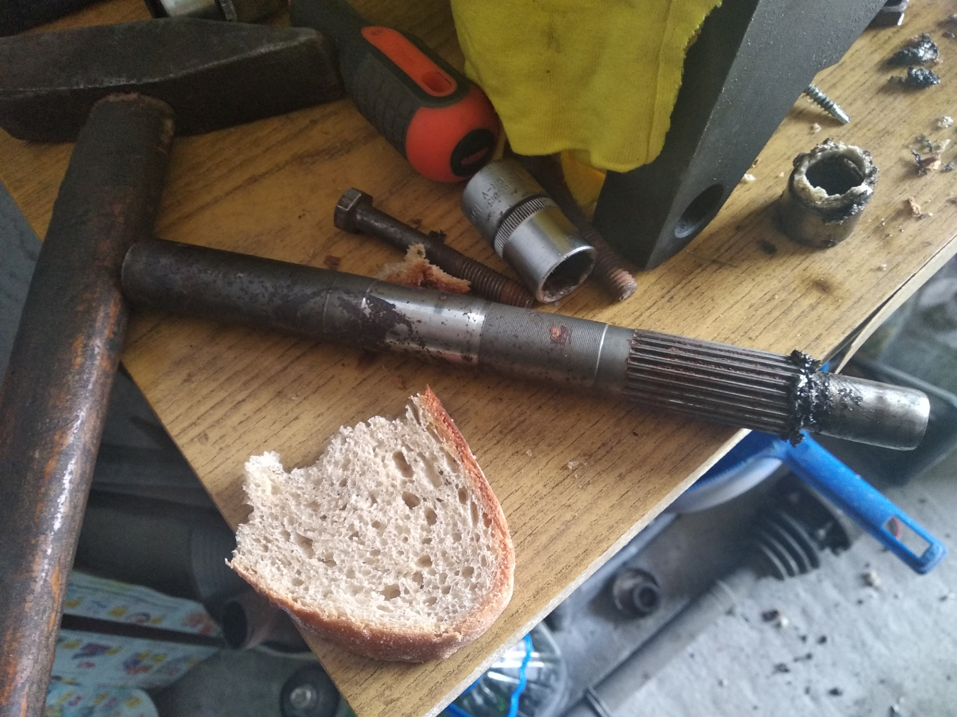

Старый сначала не знал как достать, но видео в ютубе рулит, но некоторые и зубилом били, но нет, я пробовал и болтом кромкой шляпки зацепивши изнутри и выдавливать наружу но нет соскакивал, затем при помощи хлеба, графитовой смазки и газеты, добавляя туда в внутрь и пробивая отрезаным первичный валом со старой коробки, подшипник медленно но вынимался, несколько раз ударив, я подлаживал ещё хлеб и газету и в итоге я его достал очень быстро.

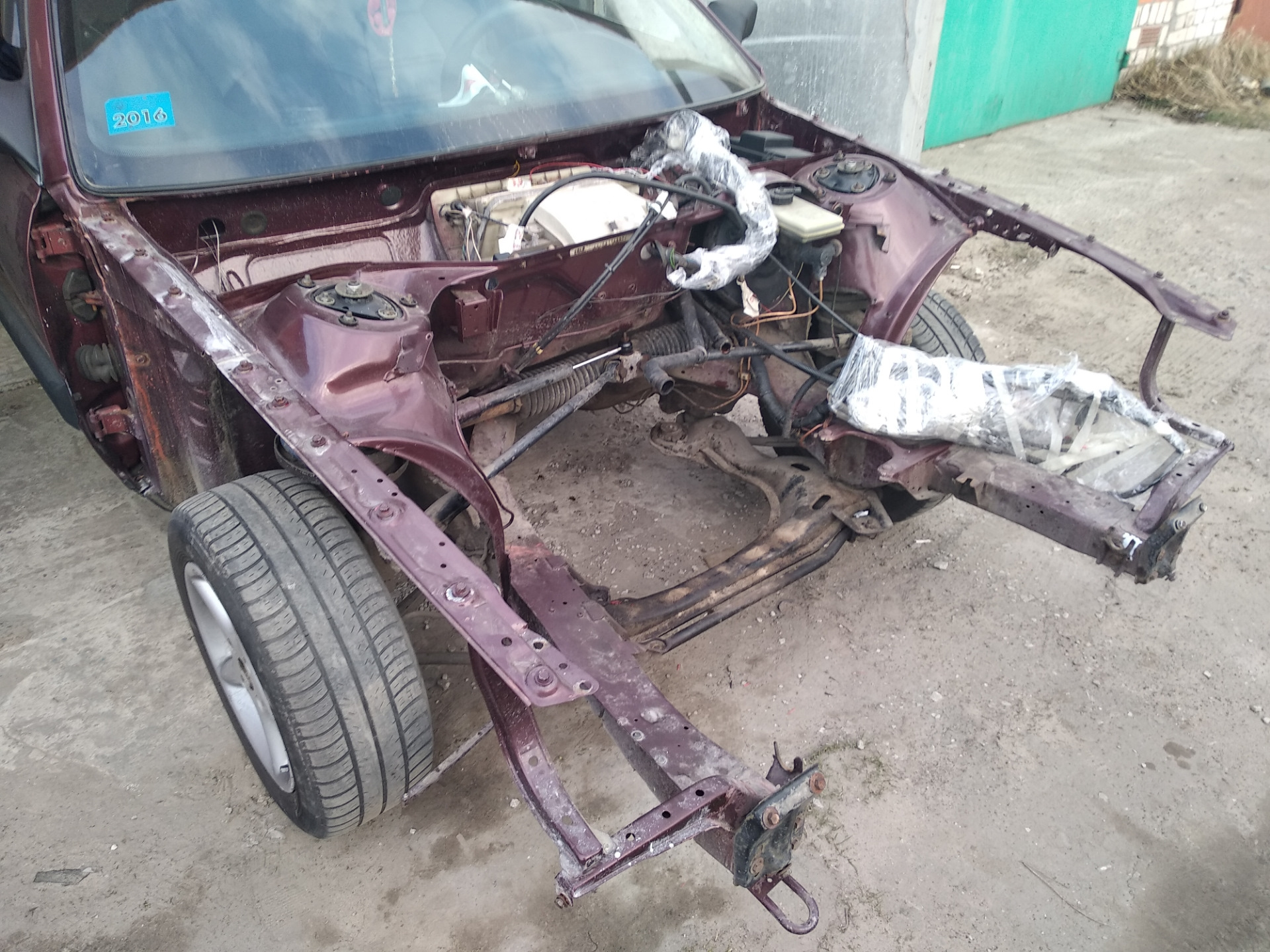

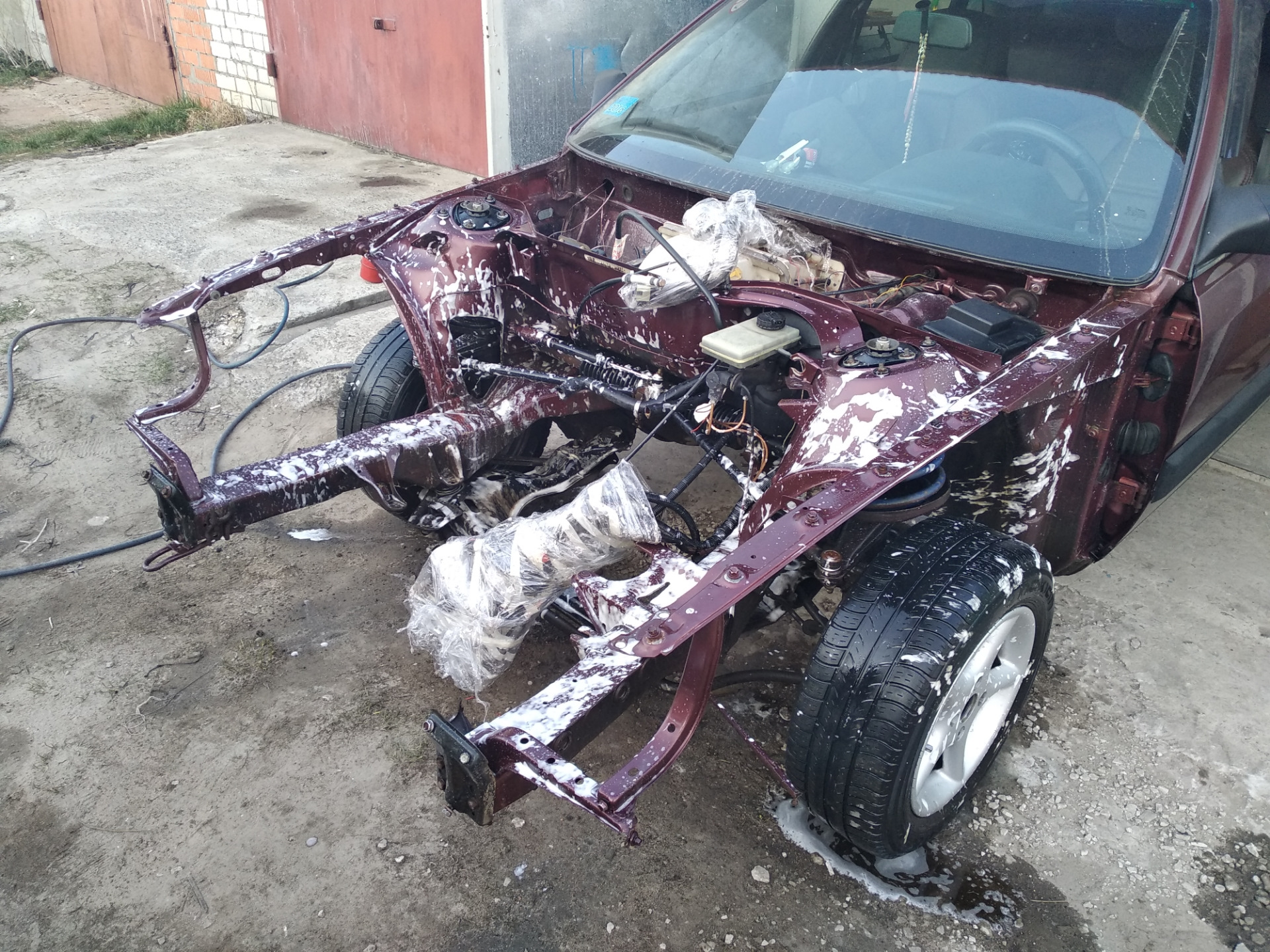

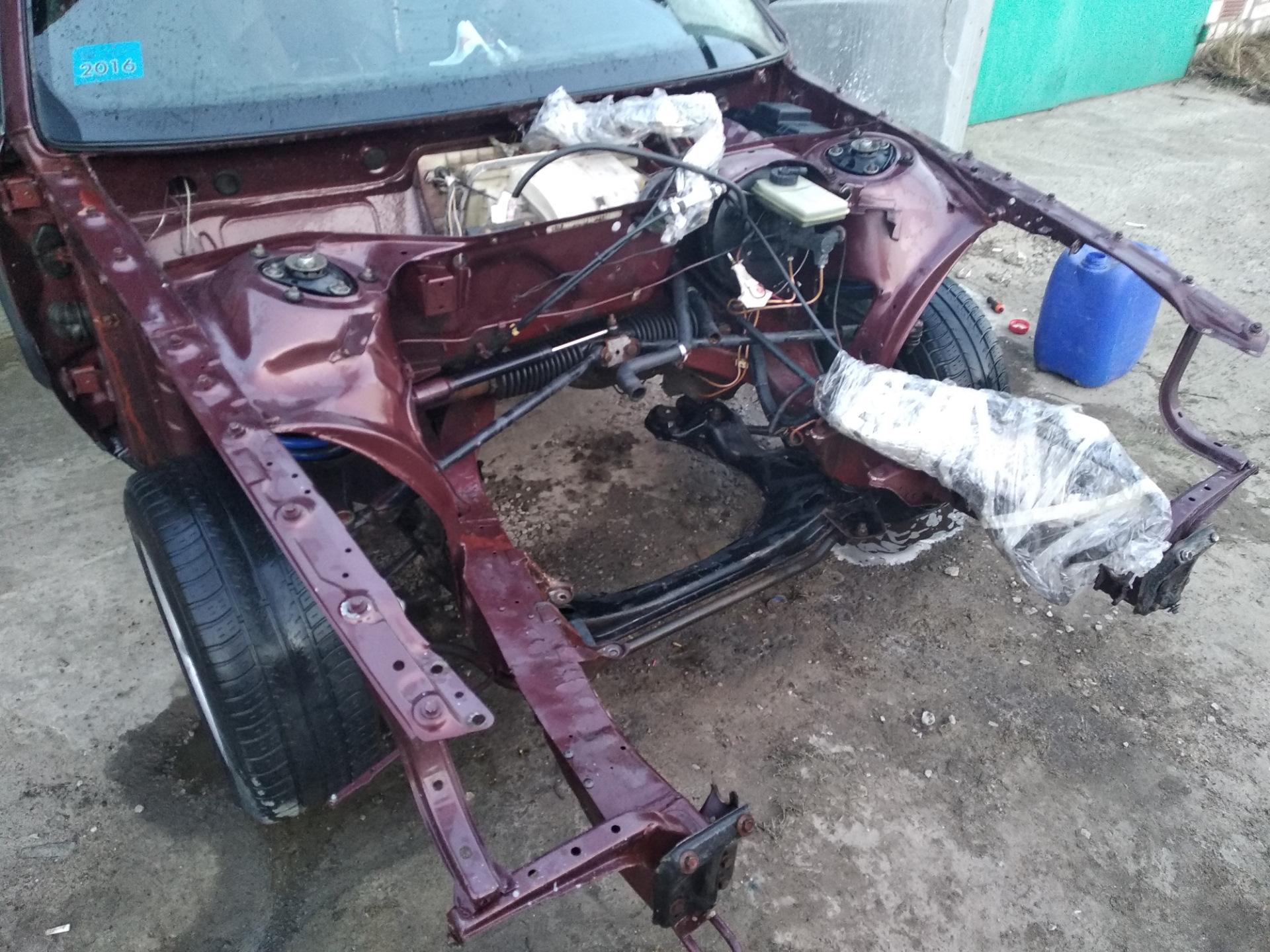

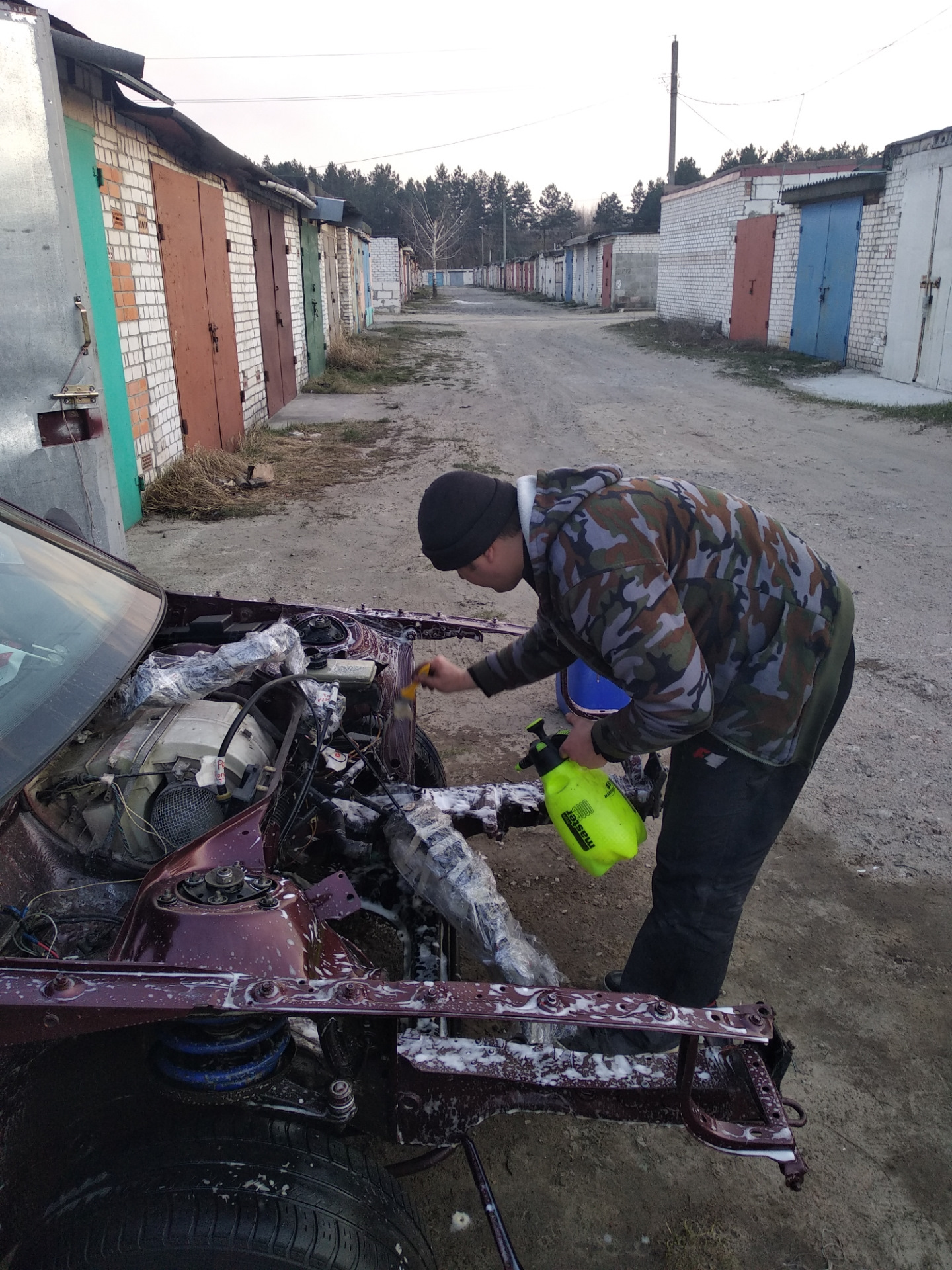

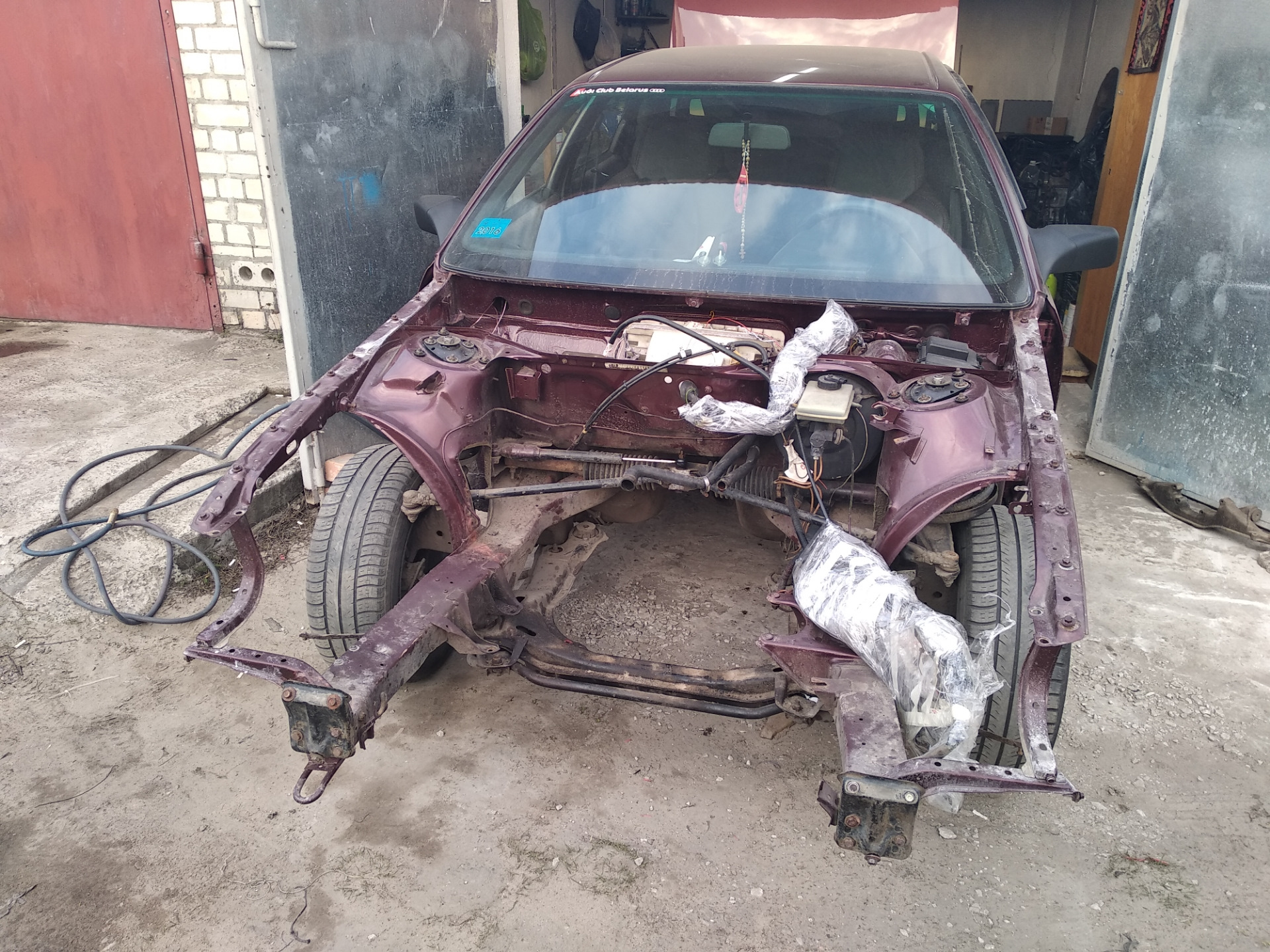

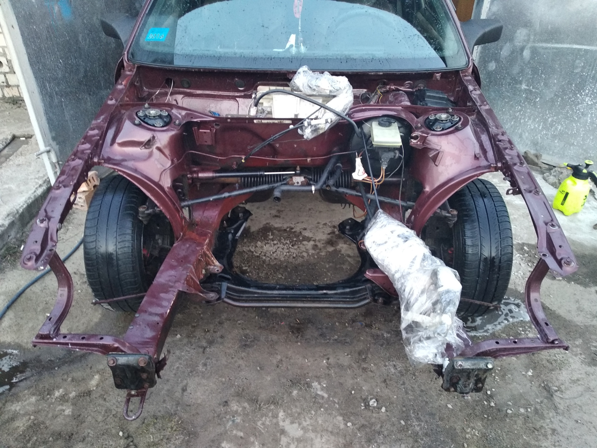

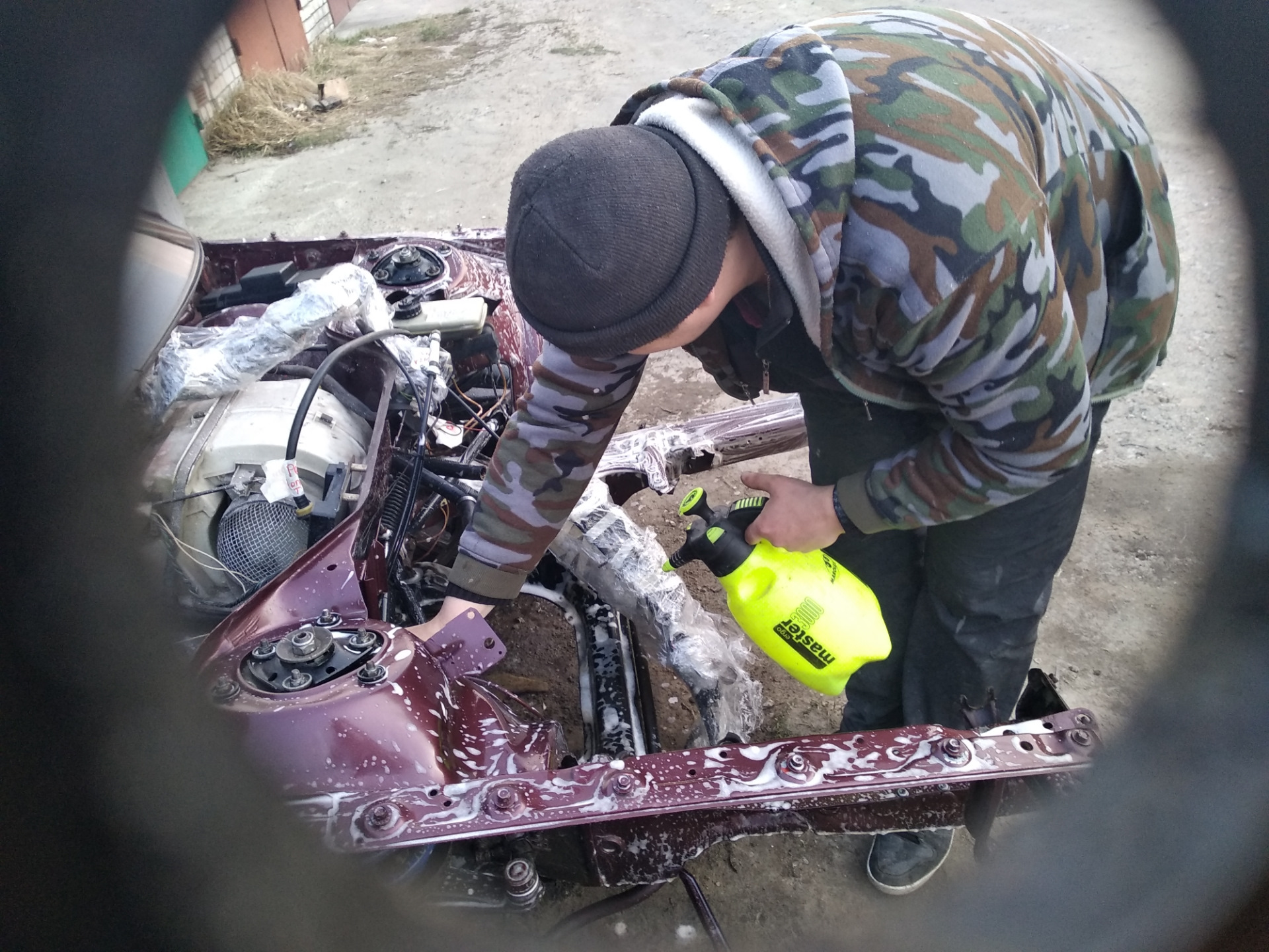

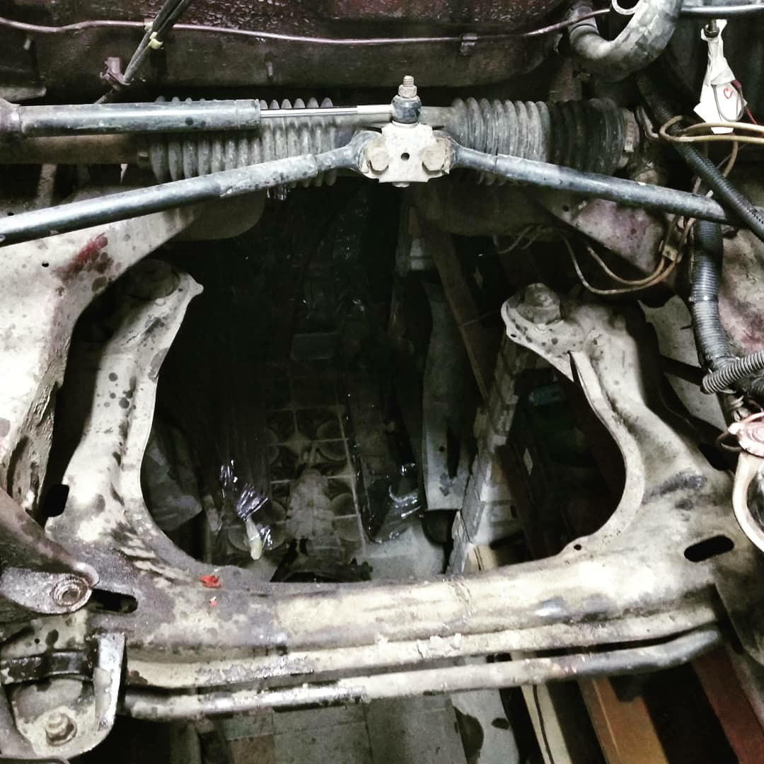

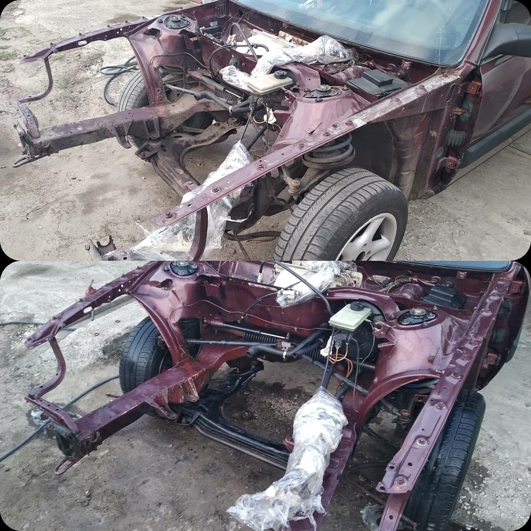

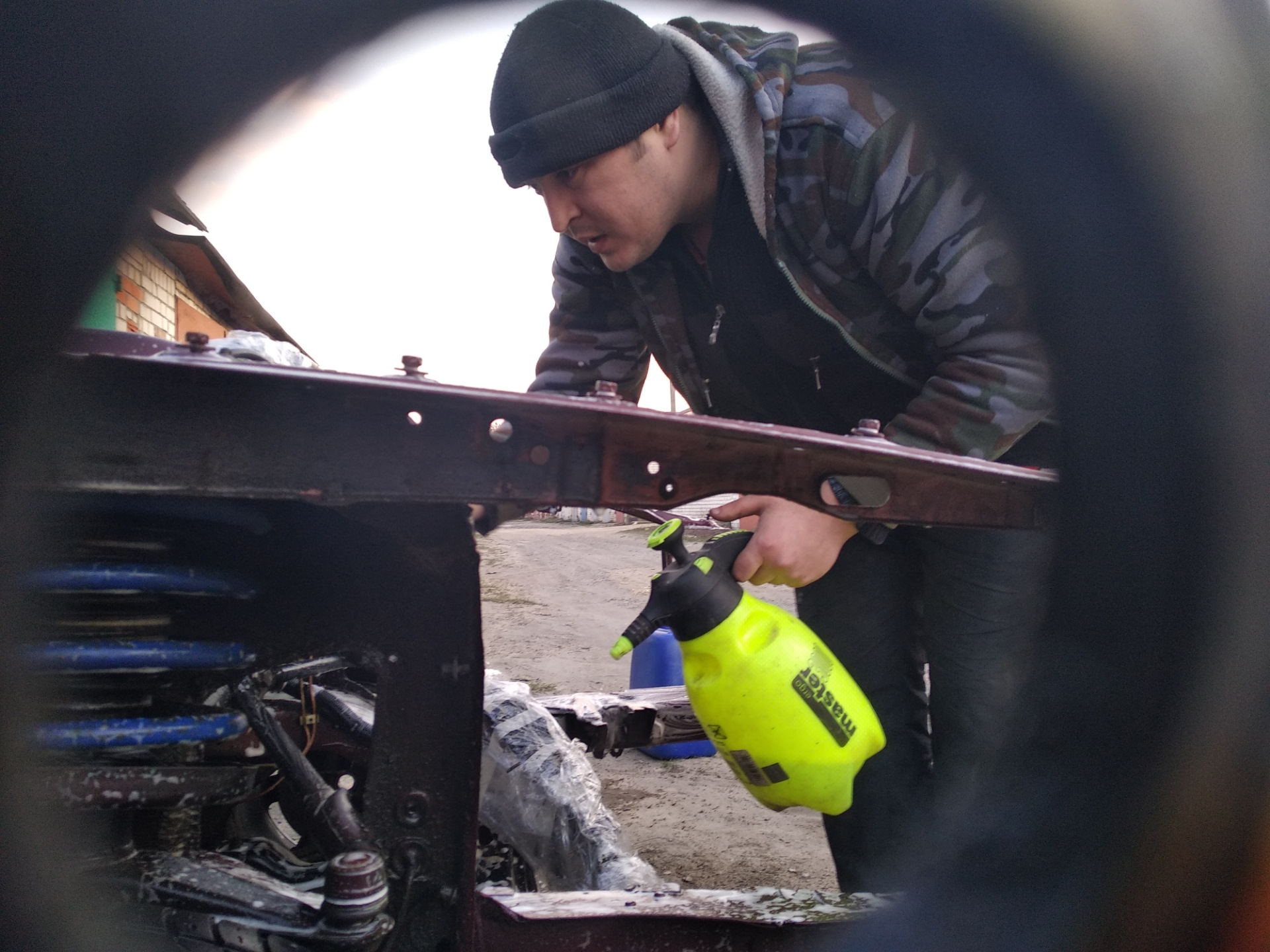

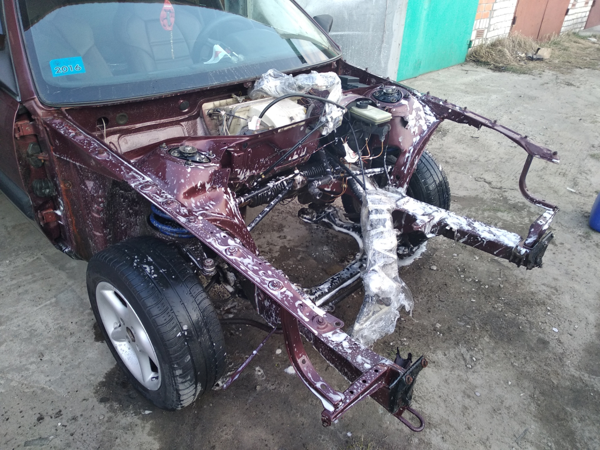

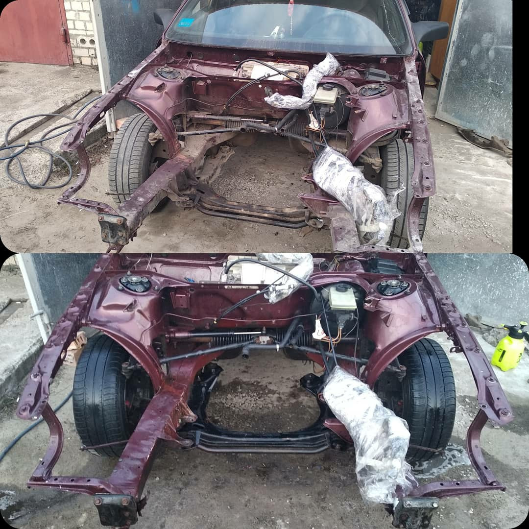

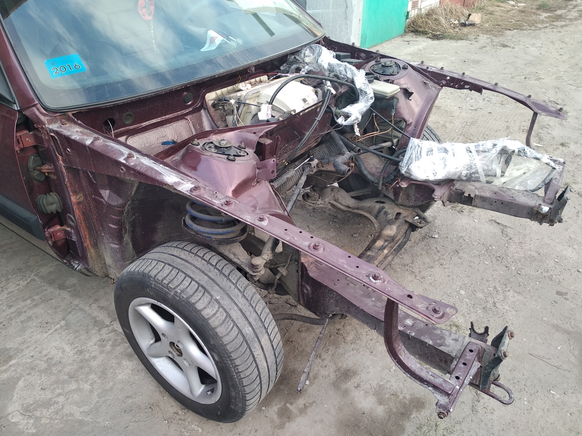

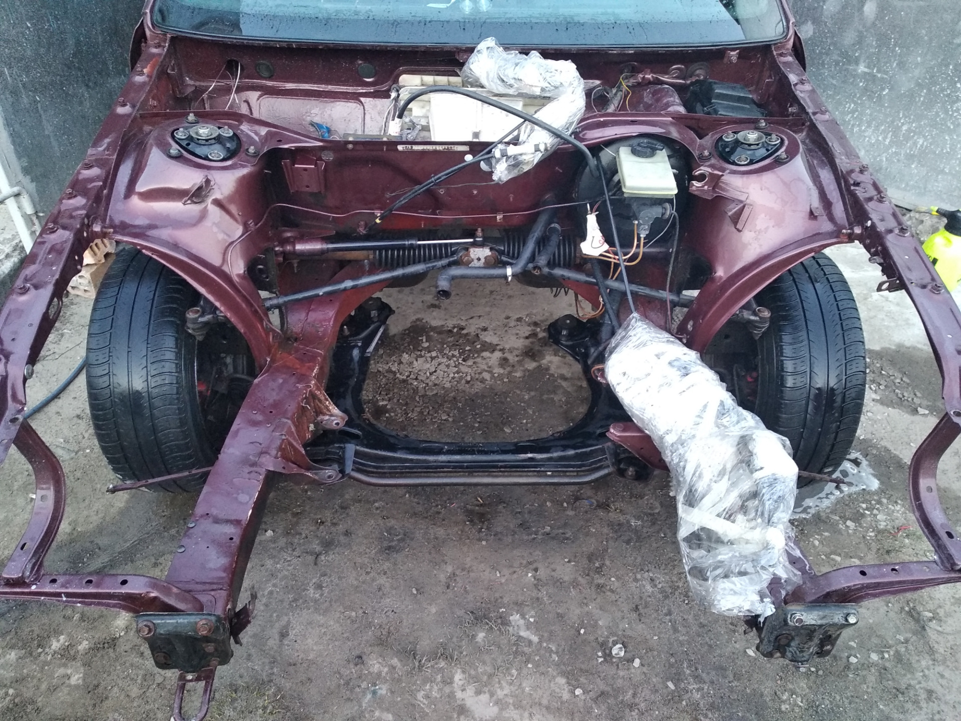

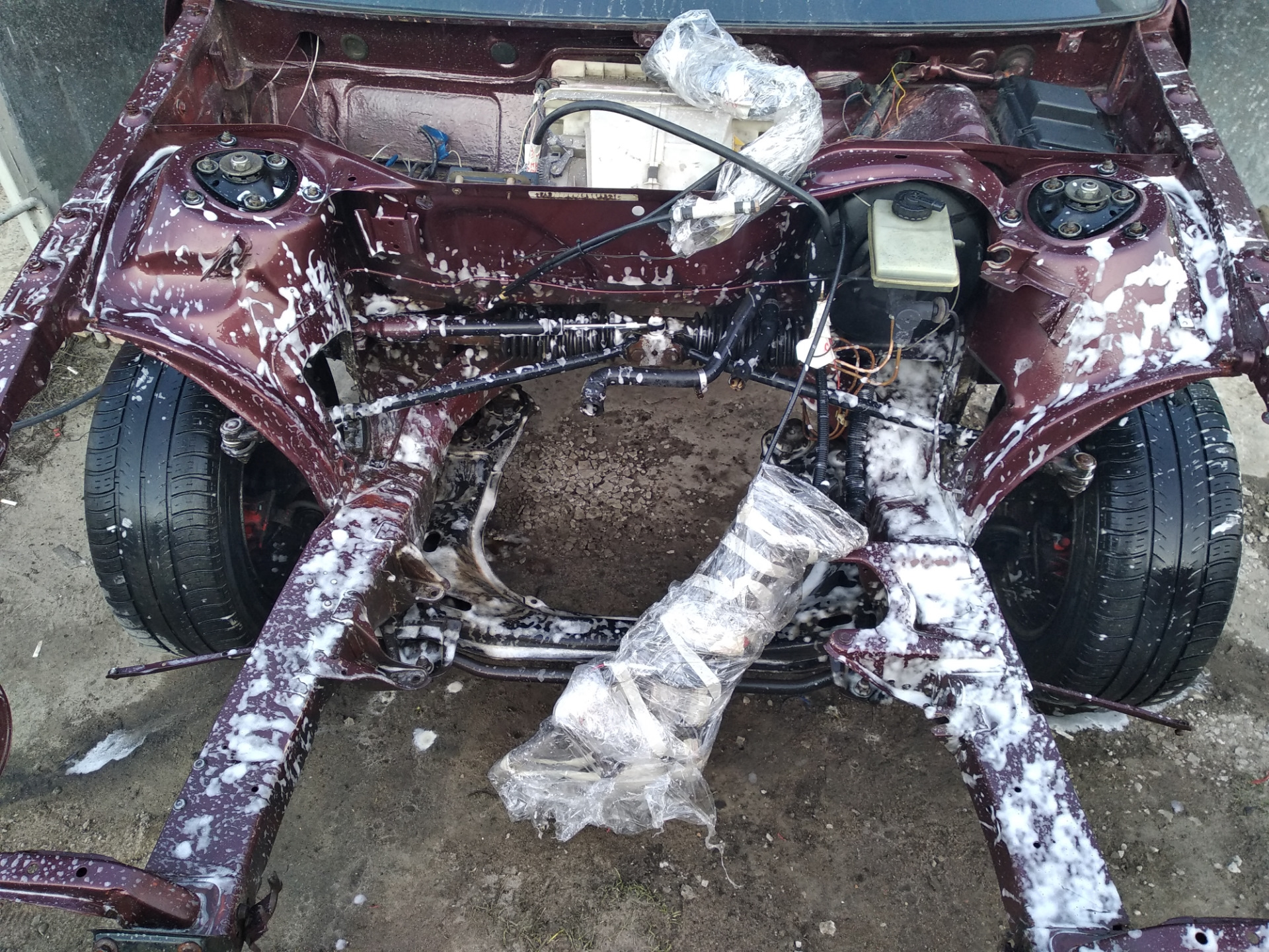

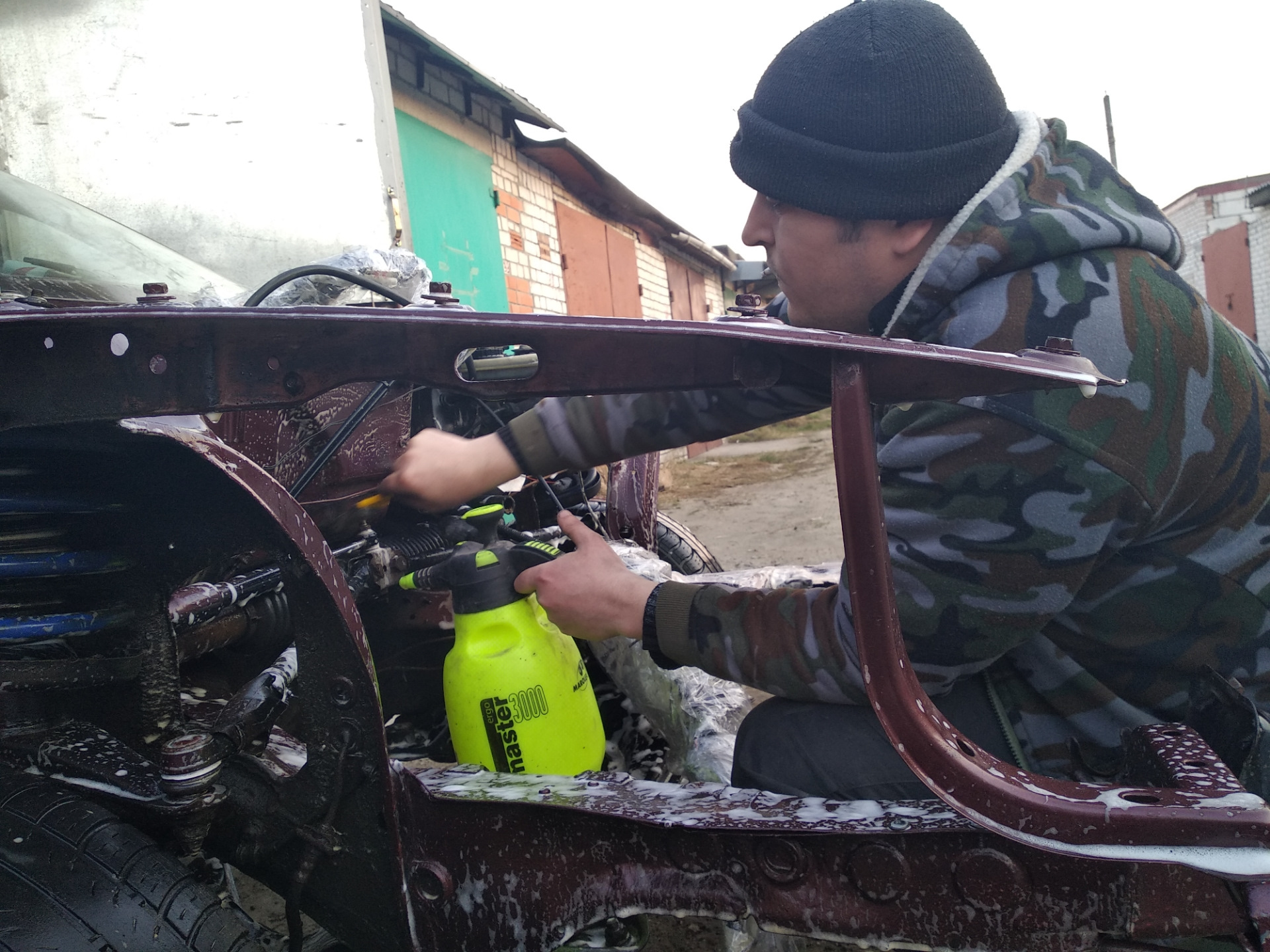

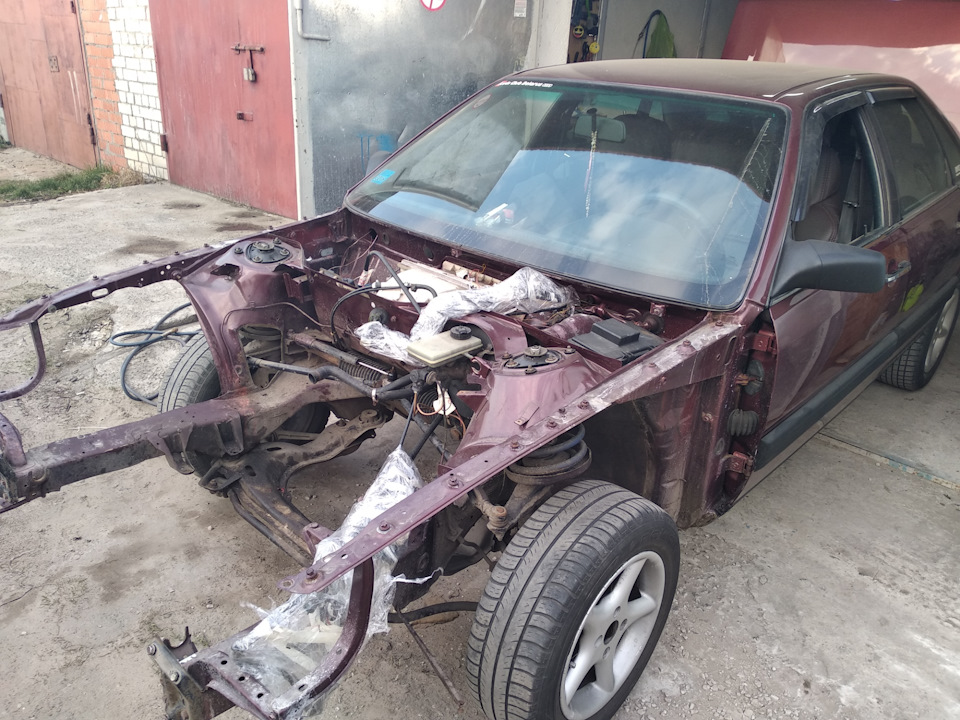

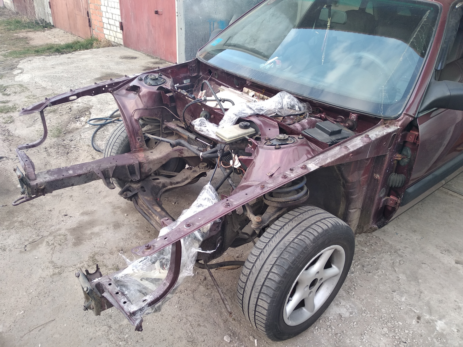

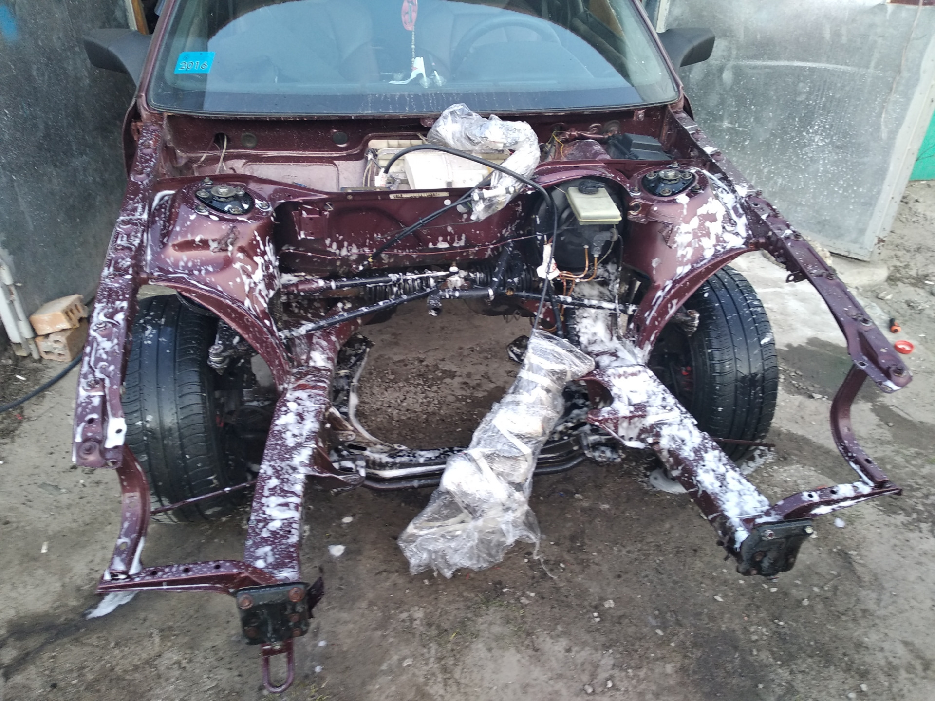

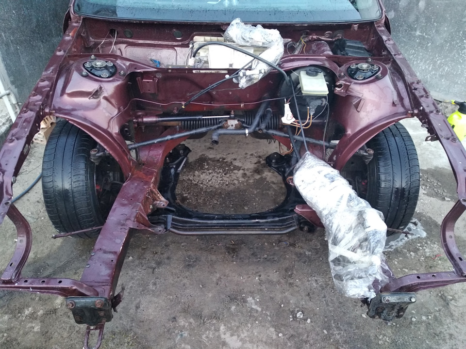

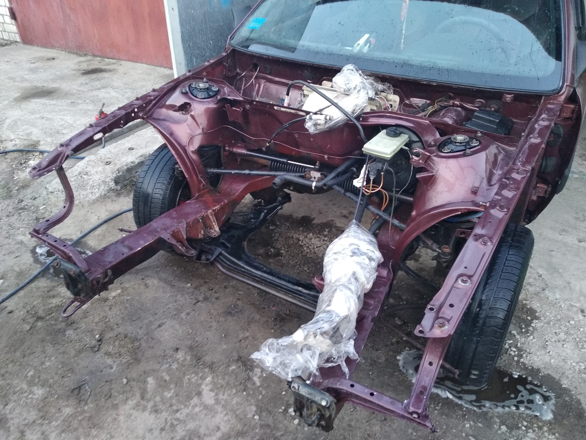

Так же выкатив на улицу я снял передние крылья и приступил к мойке подкапотки от песка и грязи, сначала отвёрткой, затем водой, клен мотор, кисточкой вручную прощелся всё поверхность тщательно и смыл вадою обильно.
Как то так, если есть какие вопросы, то спрашивайте.
И заодно проверю геометрию переда авто, так как не нравиться передний правый ланжерон.
Всем спасибо за внимание!

Трудешся не покладая рук)) отмыл подкапоточку и там ни одной ржавчинки
Спасибо!
Не буду скрывать, есть там ржавчина небольшая, Нашёл!) исправить ерунда, и под перекрас подкапотки!)
