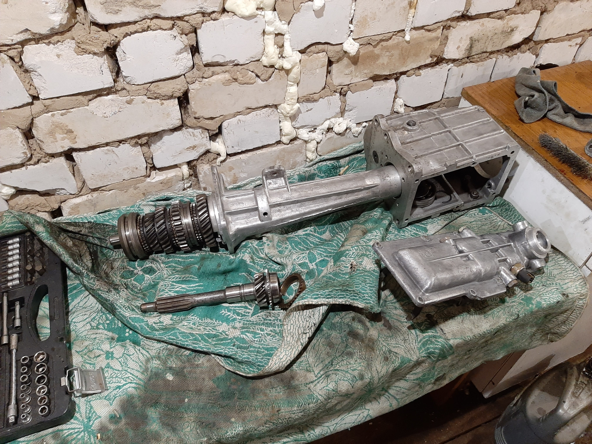

Было сложно но я это сделал, собрал кпп. Поменял роликовые подшипники, сальники, кстати производства ссср. Прокладки(пришлось рубить самому так как в магазине их не оказалось).Очень много времени потратил на чистку всех деталей, от запаха бензина уже поехала крыша) Масло залил пока лукойл, потом поменяю масло на кастрол75W90 как и рекомендует завод ГАЗ) кстати объём масла для кпп 4х ступкисостовляет 0.95л.
А самое главно я изучил устройства кпп, теперь могу перебрать с закрытыми глазами😏
Запчасти на фото: 0006666
