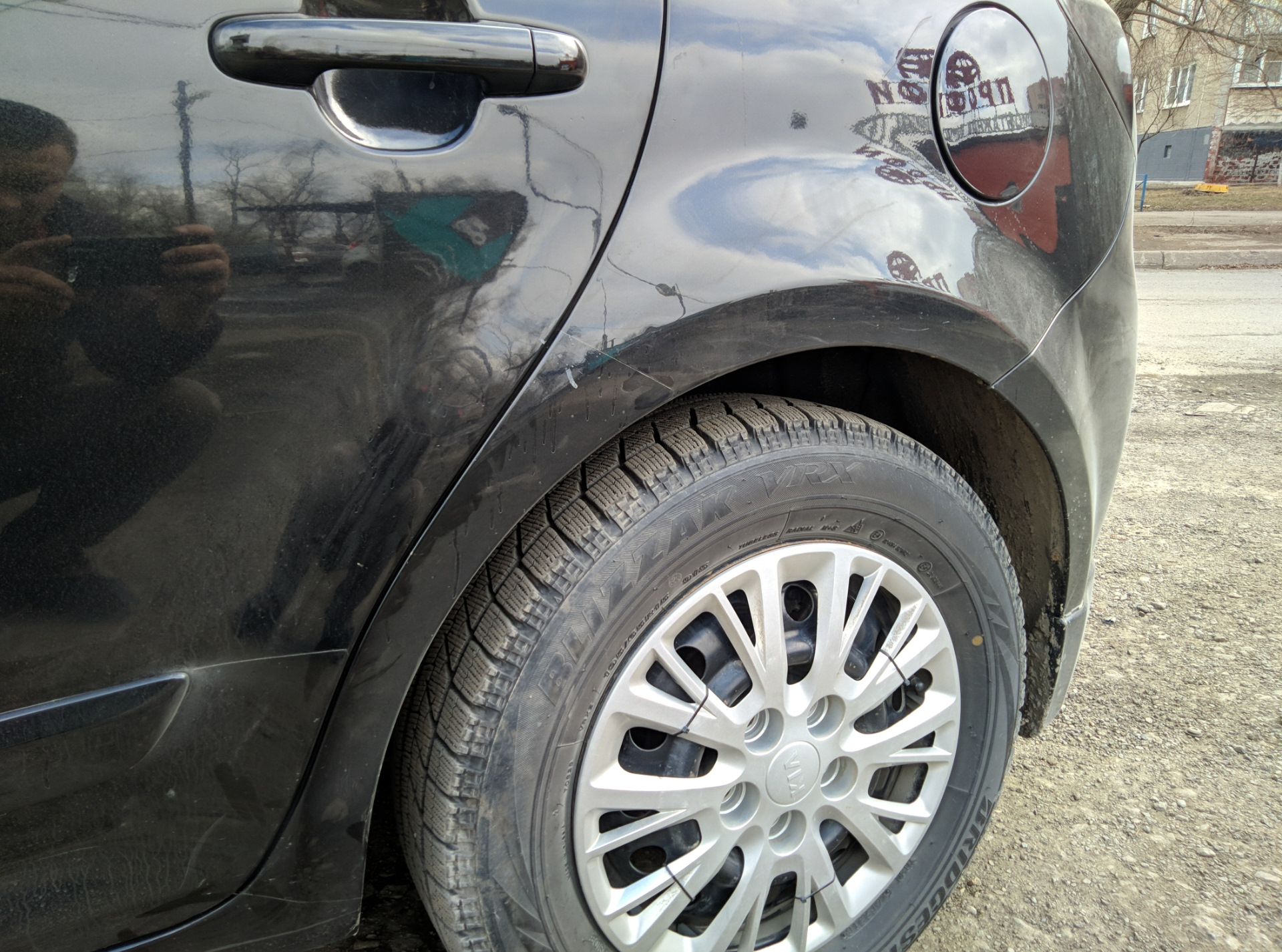

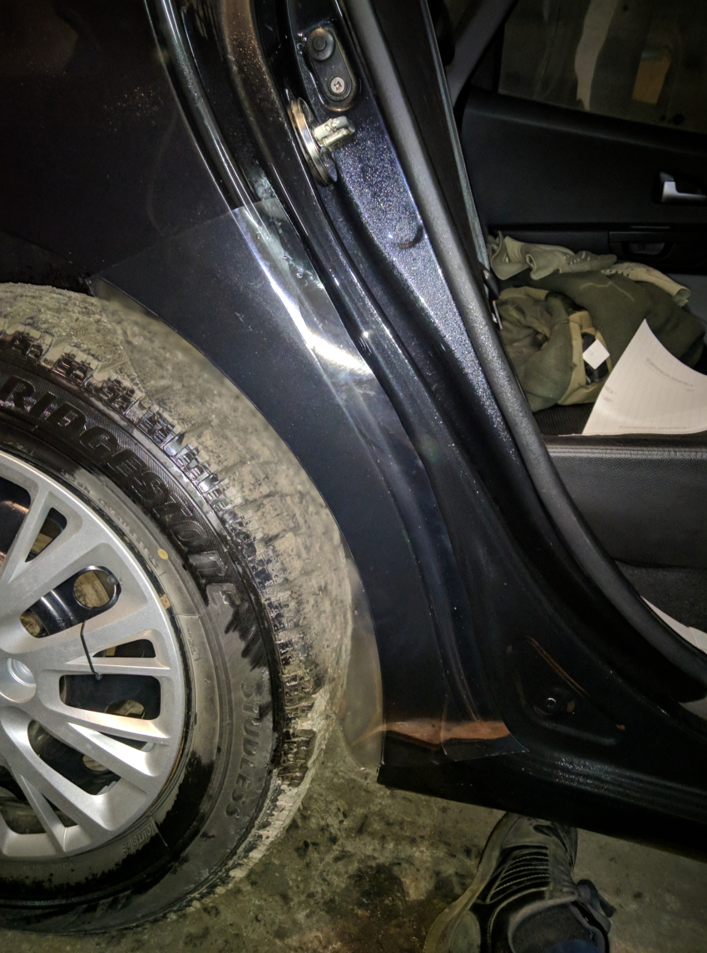

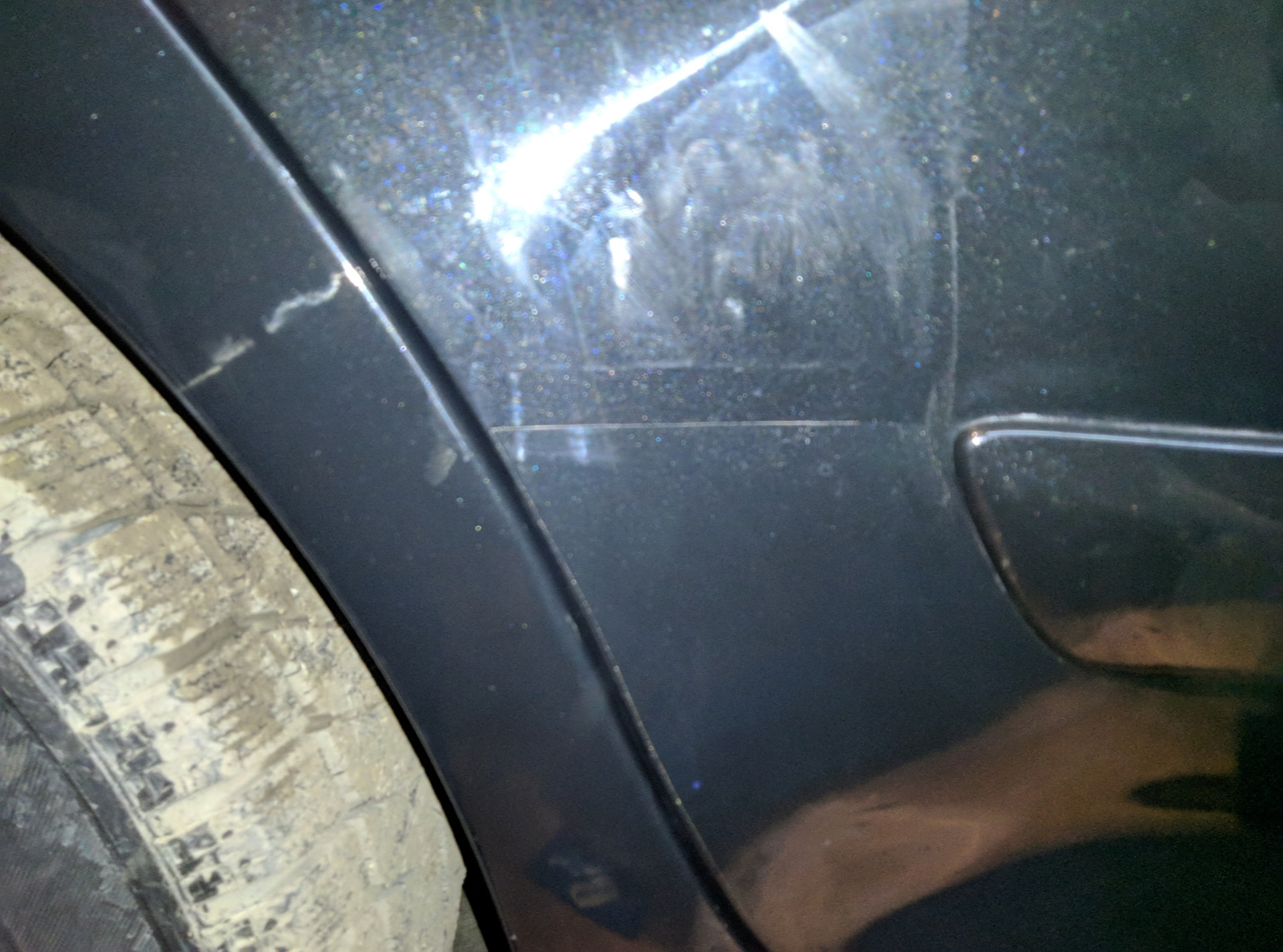

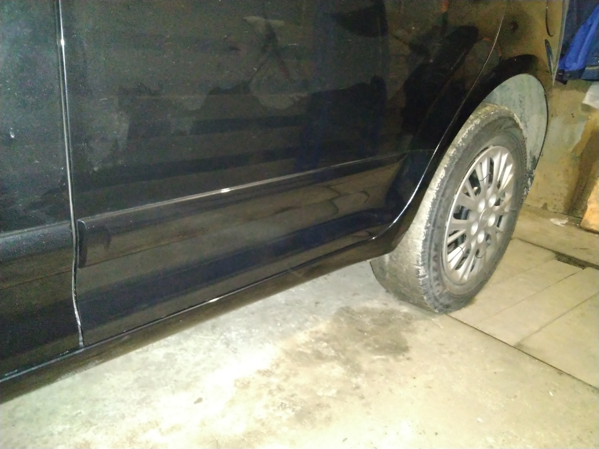

Так как была сделана косметика дверей, порогов и крыльев, убран весь пескоструй и покрашены, нужно было все это дело защитить и как можно быстрее.
Буквально через день как забрал авто после косметики, заехал в магазин купил бронепленку и помчал в гараж.
Опыт у меня уже есть, весь обвес затягивал в бронепленку, накладки на пороги, так что проблем по наклейки бронепленки не возникло.

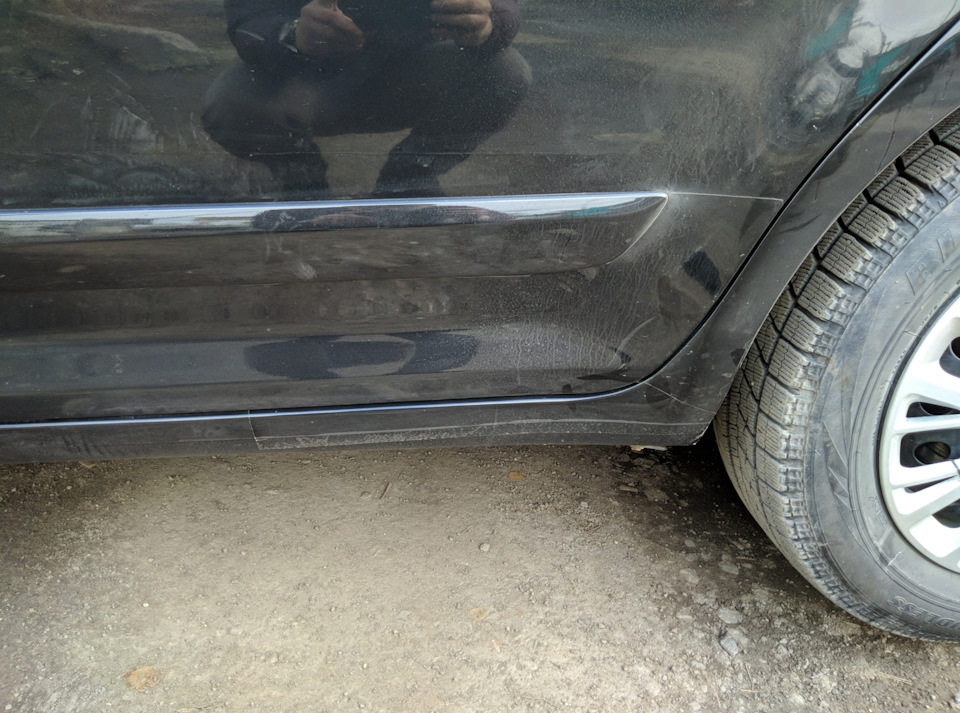

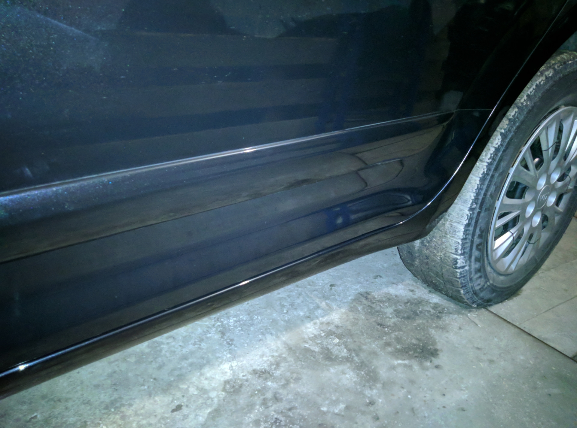

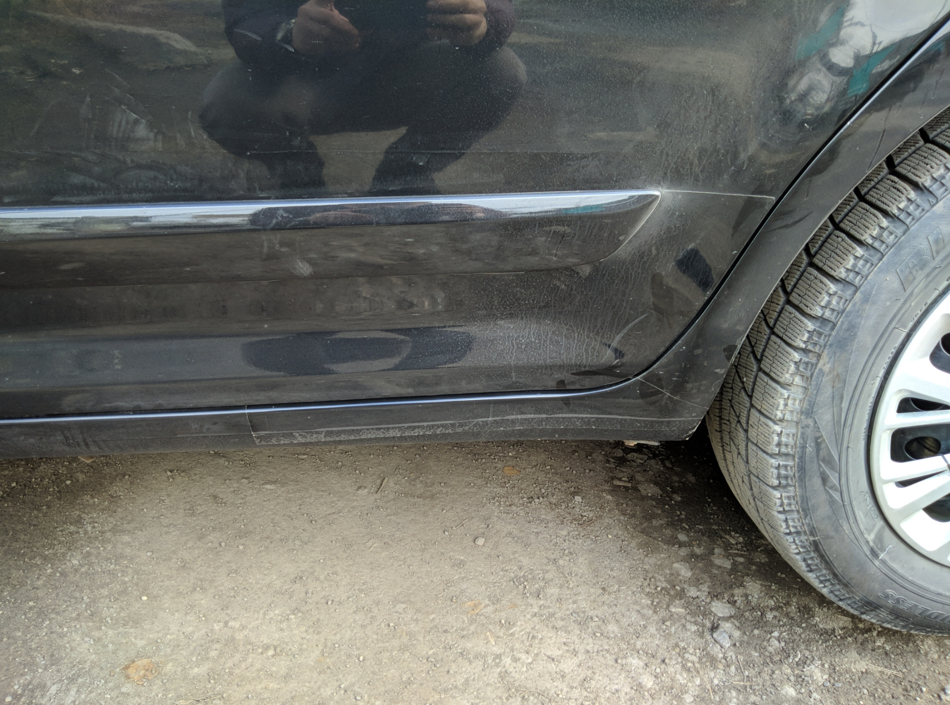

Заднюю дверь от низа и до молдинга полностью заклеил в броню, порог от середины двери и на крыло.
Так как водительский порог с внутренней стороны был зашоркан, его тоже покрасили и затянул его в броню
Вот на этих фотках хорошо видно границы пленки
Еще буду переднюю дверь так же делать буду и под ручками дверей.
Пленку щас не купить, магазин закрыт, ждем окончания карантина
Ну вот как то так…

Привет, я так понимаю пороги полностью красил? А заводскую полоску антигравия полностью удалил? На фото не видно. Или поверх клеил плёнку?
Пороги полностью красились. Антигравий старый удалялся и наносился новый. Пленку наклеил поверх антигравия, вроде держиться нормально, если начнет отходить там, обрежу просто по уровню антигравия

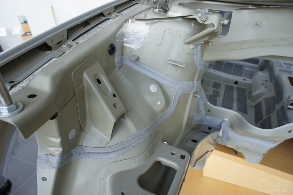

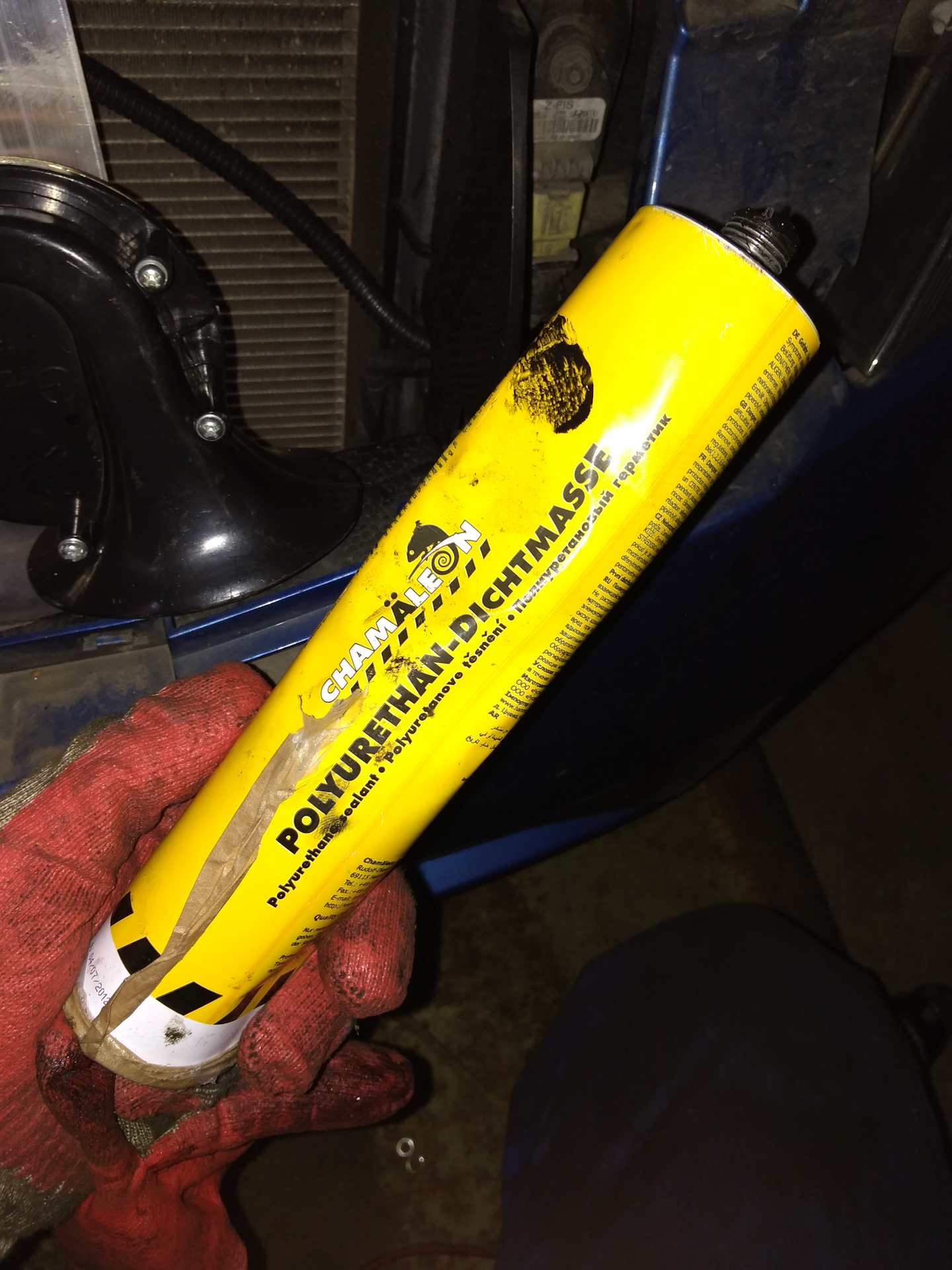

Диман, крутяк! Пройдись ещё торцы арок кузовным полиуретановым герметиком, аккуратненько. Это прям в идеале. Тем более у тебя сид черного цвета
Че за герметик?
Это кузовной шовный герметос который в моторном отсеке, например вокруг стаканов, видно и на других сопряженных кузовных деталях. Он остается эластичным очень и очень долгое время.
Fischer74rus
Че за герметик?
Он есть разных цветов, в том числе и чёрный.
Его на заводе наносят и при качественном ремонте авто после дтп.
Fischer74rus
Че за герметик?
Я таким окрашенную царапину на заднем лонжероне зашищал от камешков, влаги и грязи

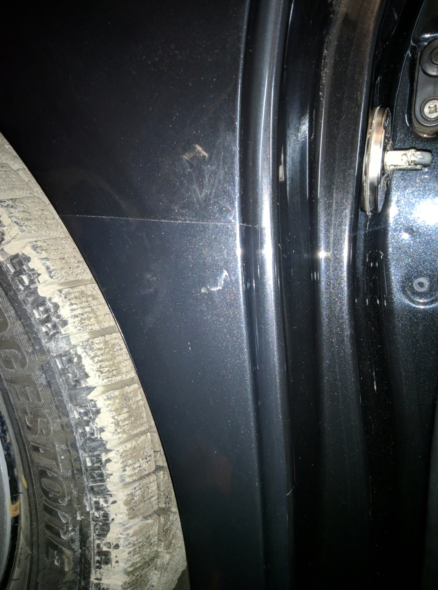

Я не спец, и не разу не клеил-но мне кажется, перед поклейкой, надо было бы хорошо отмыть авто!Видно на фото грязные арки и мусор под пленкой!
Все там хорошо вымыто и отмыто где нужно, машина мылась хорошо вечером и утром поехала в гараж. Арки внутри конечно не идеально чистие, но и пленка туда не заходит и никаким образом это не влияет и не единого мусора нету под пленкой;) все четко сделано
Где арки-во внутрь заводил?или резал по наружной(видимой)части?
Нет конечно, во внутрь ничего не заводиться, пленка обрезалась от края примерно 1мм, чтобы не задиралась со стороны края
Я к чему!Сам хочу так сделать, но думал завернуть!(типо-от пескоструя!
Не, она не будет даже держаться там. Так вот от пескоструя и сделано
Противоположная сторона пленки от арки заходит в салон, а под арку смысла нету, потому что поверхность должна быть идеально гладкой, иначе она будет отклеиваться и забиваться грязь под нее
В салон-то понятно!Я имел в виду-другую сторону!Хотел завести за кромку крыла!
Не, не будет она там держаться, да и не к чему это
Крыло защищено и так, зачем под арку заводить то
Сам торец, важен!Мне кажется-это самое агресивное место!
Ну если бы под аркой была бы идеально ровная поверхность, то можно было и завести туда, а так она начнет отклеиваться очень быстро и попадать грязь туда.
У меня пескоструит всю площадь этого участка крыла, и какая то доля мм не так критична

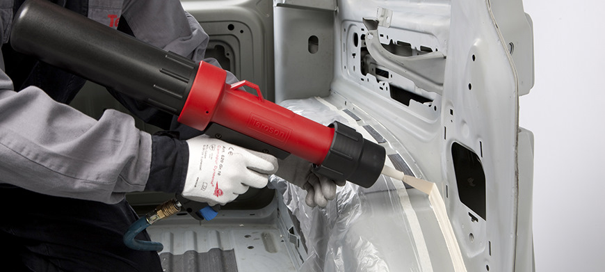

Пройдись торец полиуретановым кузовным герметиком, аккуратненько, небольшим слоем. Есесна всё обезжирь хорошенько и малярную ленту используй
