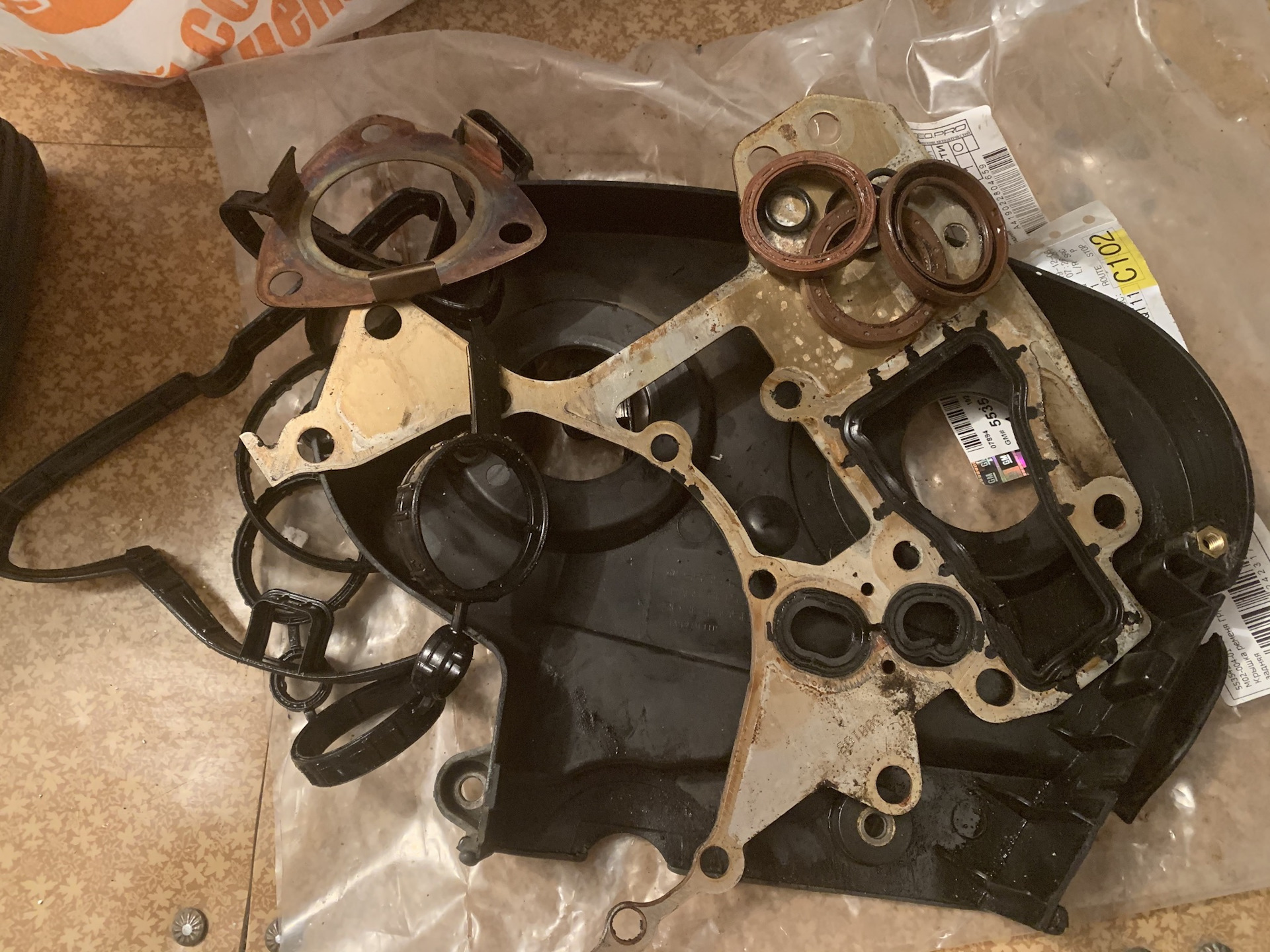

Данный ремонт был произведён ещё в середине прошлого месяца, но вот что-то небыло времени написать об этом ну да ладно.

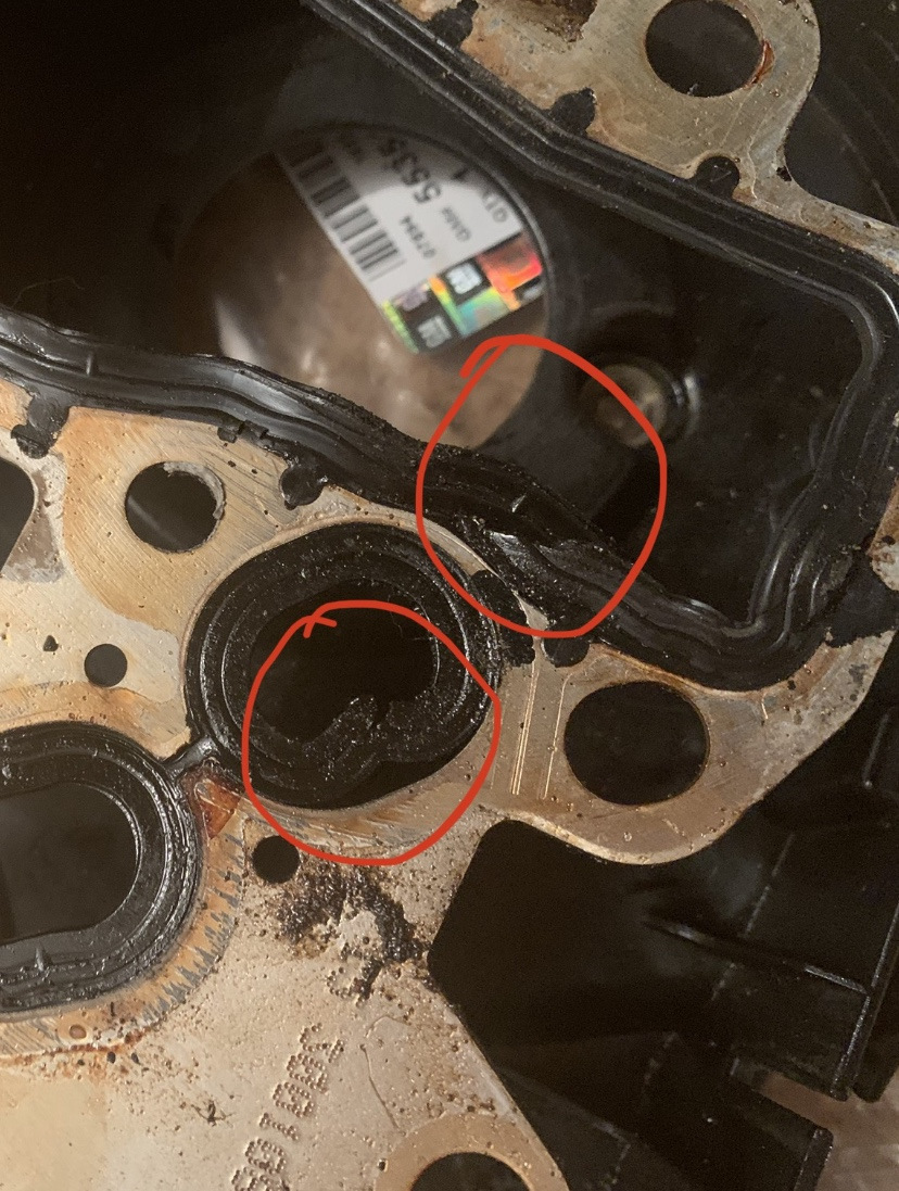

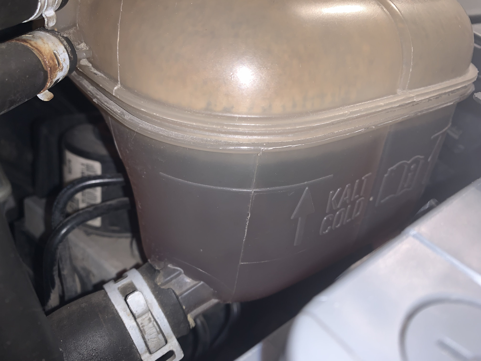

Сама течь прокладки была уже давольно давно, заметил первый раз около года назад точно, но она была не сильной, даже я бы сказал не течь а запотевание, но ещё тогда в сервисе меня предупредили что рано или поздно менять все равно придётся т к начнёт давить масло в антифриз как и при течи теплообменника, и вобщем этот момент настал, открываю капот и вижу что антифриз в бачке сильно потемнел и на стенках появилось небольшое количество эмульсии, а теплообменник и этом полностью сухой! решено было незамедлительно заказывать запчасти и ехать на замену!

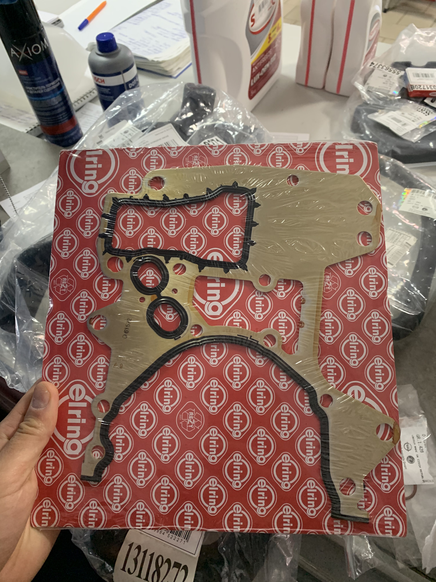

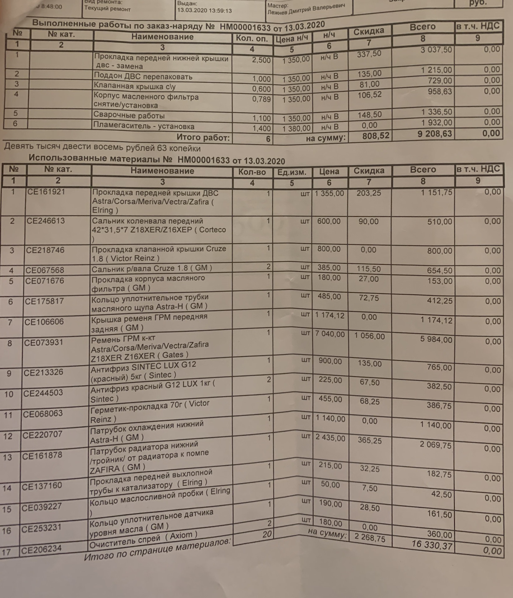

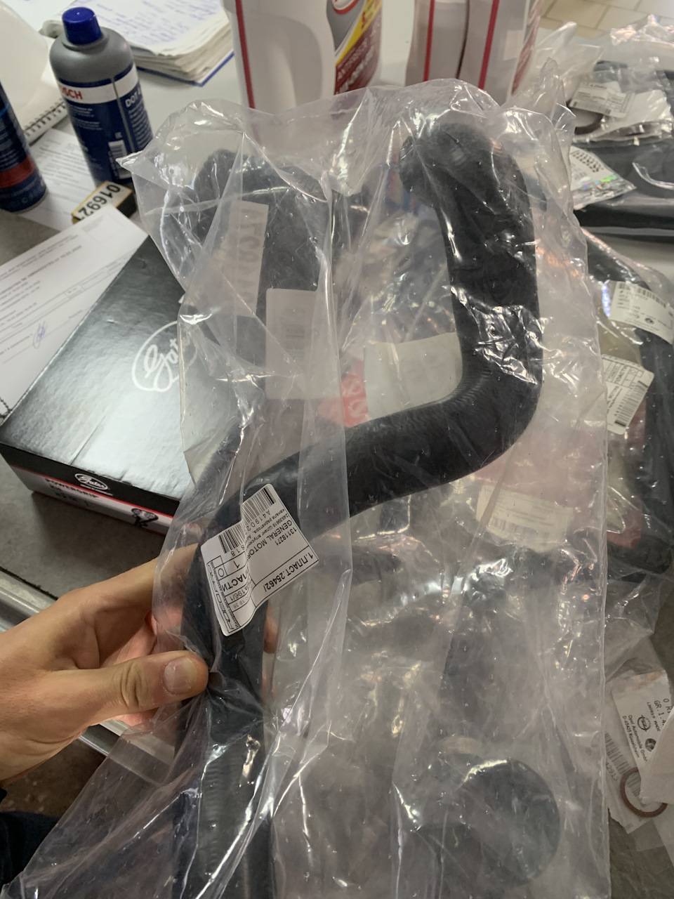

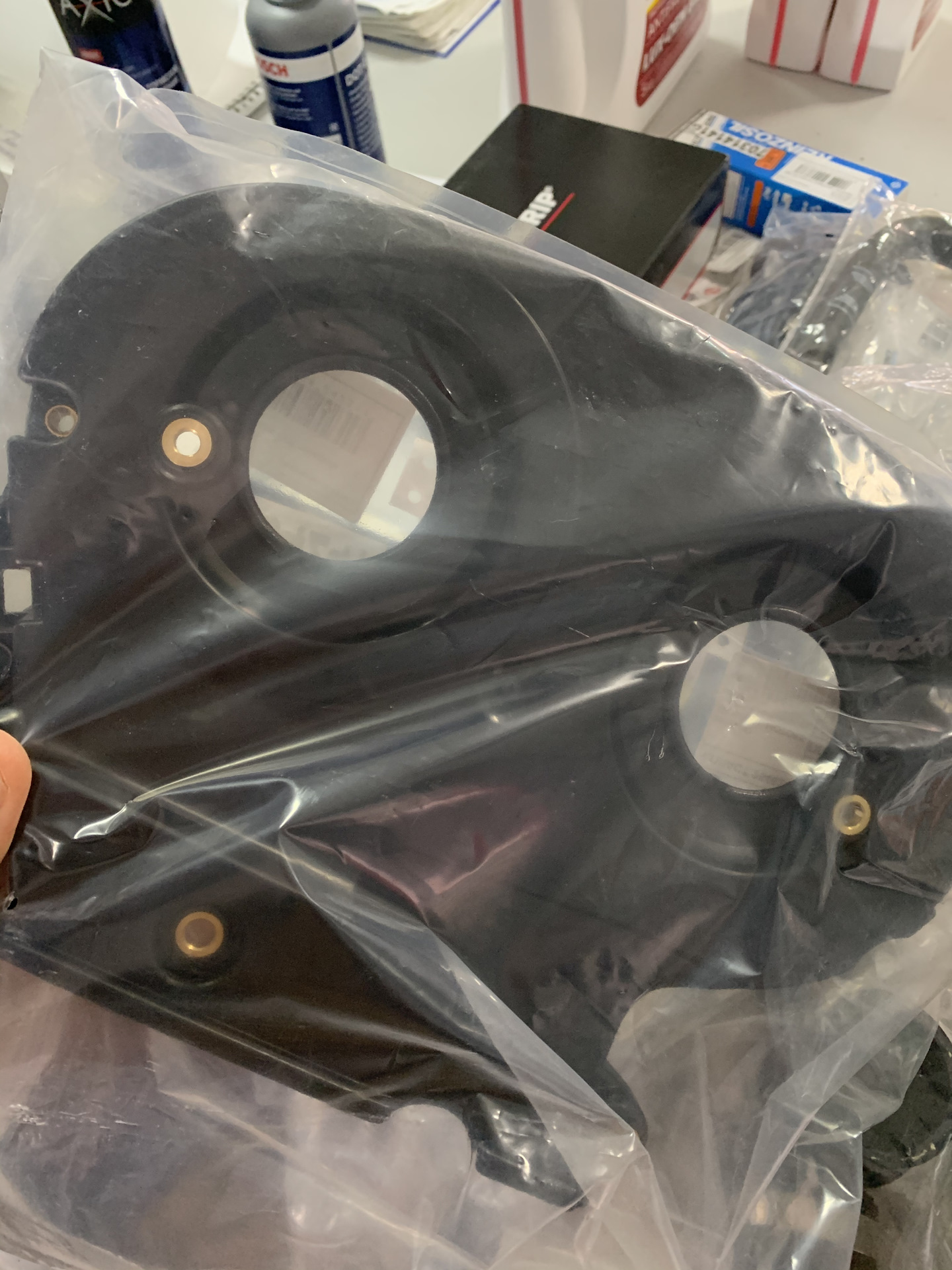

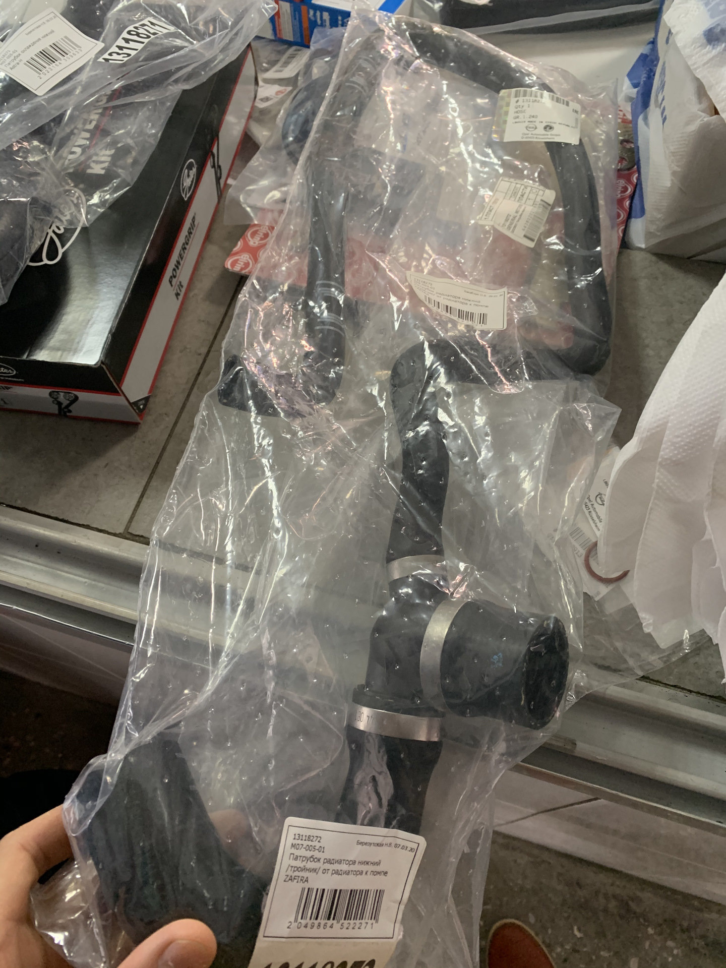

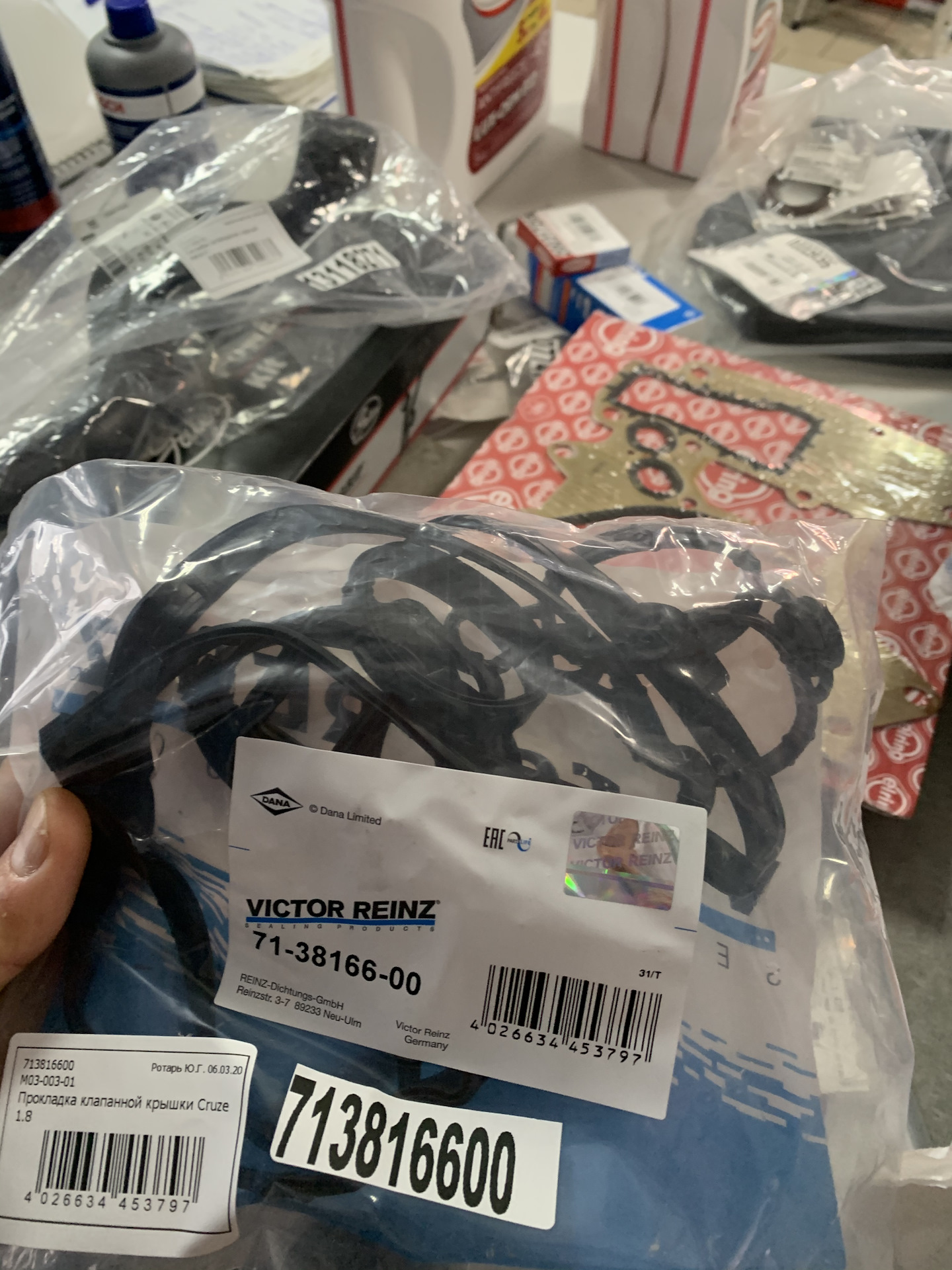

Раз уж там разбирать пришлось кучу всего, решил я разом заменить ремень грм с роликами хоть и мой прошел всего то 40к км, все необходимые прокладки, сальники распредвалов, нижний сальник коленвала передний, патрубки, от термостата, «тройник», прокладку клапанной крышки соответственно, трубку подогрева дросселя, антифриз и заднюю крышку грм, т к решил я как то посмотреть состояние ремня примерно с пол года назад, снял переднюю крышку, и когда закручивал обратно то перетянул болт, задняя крышка треснула и гайку провернуло, одной фразой «дорогой косяк»
И так же заодно переклеили бугель, он тоже сопливил понемногу!
В итоге весь ремонт длился полтора дня, и обошёлся мне в 23к это запчасти с работой, не дёшево как бы но ничего, надо значит надо, сейчас зато все отлично, ничего нигде не течёт, все сухо! Надеюсь на мой век хватит!

Цены на работы подарочные просто. У нас 9500-10000 замена прокладки маслонасоса стоит.
Ну там ещё скидка у меня, посмотри)) ну и ещё это соседний город, он меньше и они понимают что если будут загибать цены то ездить к ним никто не будет, просто в этом же сервисе но в Ставрополье цена на эту работу была бы выше гораздо, а расстояние 30 км между городами всего
