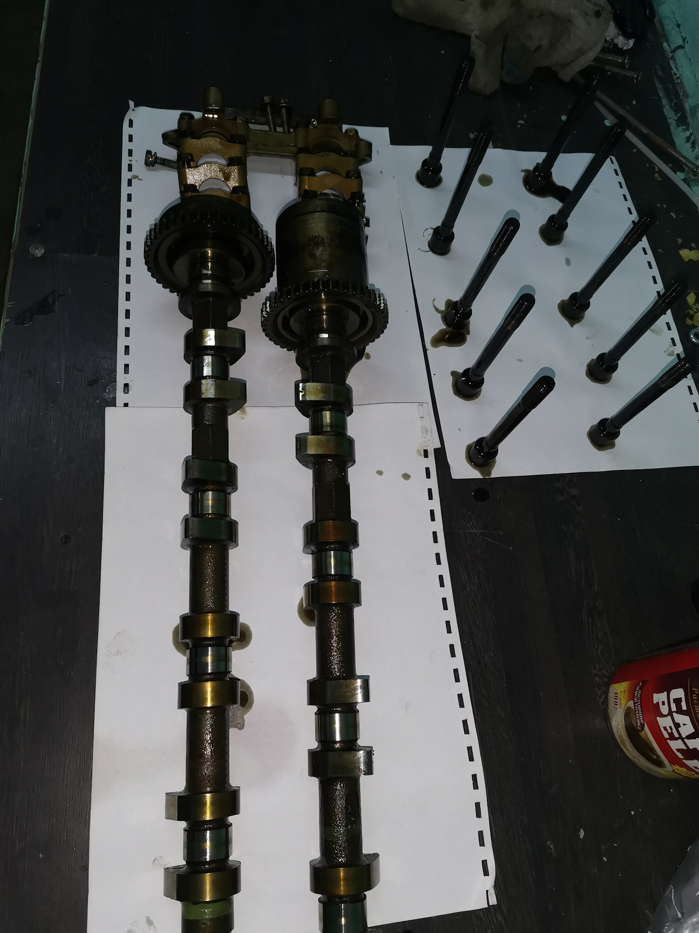

Вот начался ремонт, сняв гбц, на старой прокладке ни чего не увидел. Товарищи посоветовали взять паранитовую прокладку что бы не шлифовать гбц. У нас в городе ели нашел, основном все железные. Установил прокладку поставил головку протянул все динаметрическим ключём согласно литературу, при установке распредвалов сломал впускной распредвал, как оказалось при затяжке распредвала не убедился что он ровно лежит в постели ( поторопился и не соблюдал порядок затяжки бугелей), как ещё и оказалось распредвала все разные в плане видов наших моторов, и это именно впускной так как выпускные все одинаковые. Нашел распредвал в Новосибирске. купил за 800р+ доставка 400р ТК энергия, шёл до Комсомольска 17 дней. по приходу распредвала все поставили согласно литературе выставили метки. Ещё на клапанной крышке заменил сальники свечных колодцев и прокладку. Всё собрал и вот уже с пол месяца езжу всё в норме!
