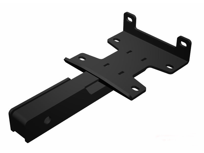

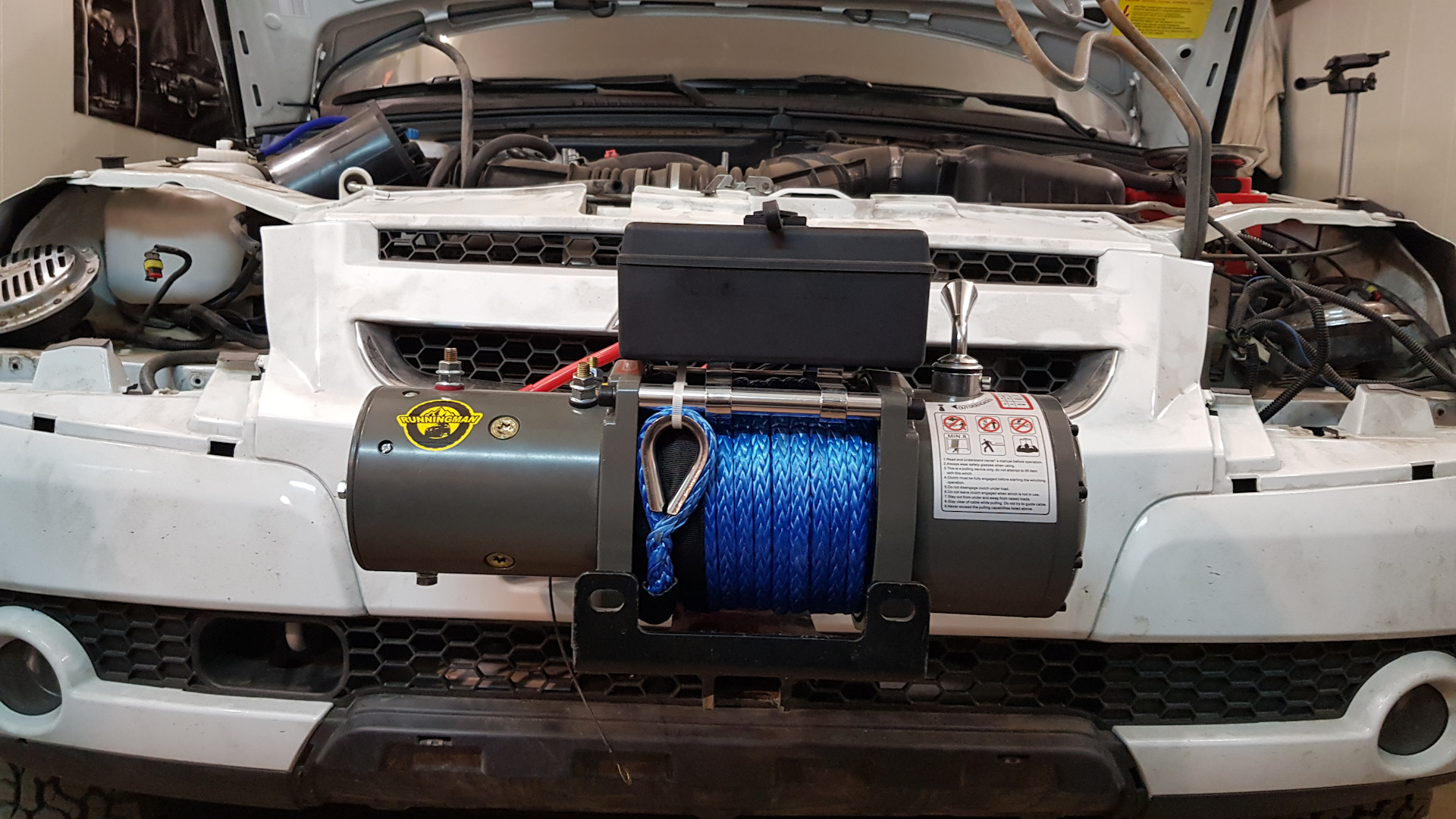

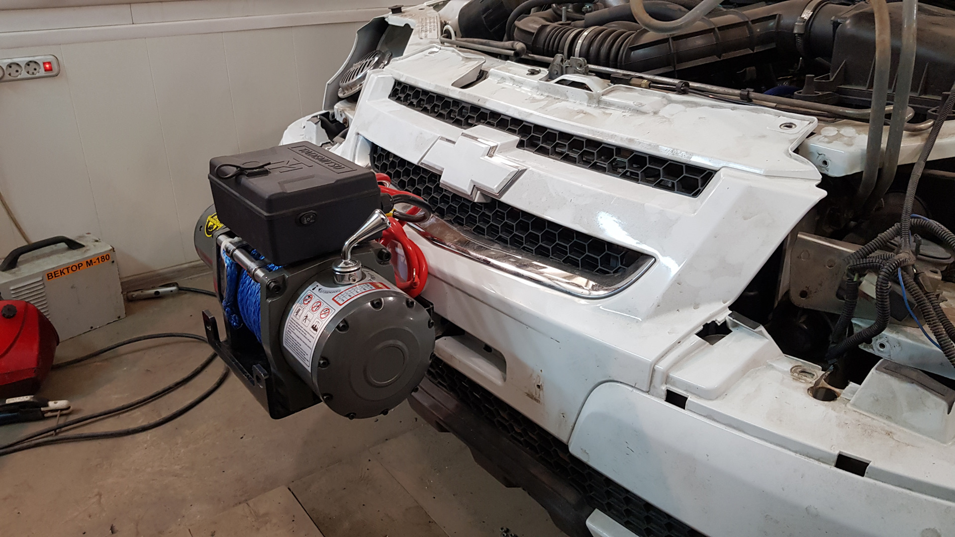

1. Так как конструкция составная нам потребуется три съемных силовых элемента:
1. Съемная площадка под лебедку. (была куплена на авито Б/У вместе с кронштейном крепления к кузову).
— габаритные размеры 405х200х80 мм.
— размер отверстия под палец 17 мм.
— размер под клюз 152-166 мм.
— толщина стенок 6 мм.
-размер квадрата 50х50 мм.
2. Передний кронштейн к автомобиль под американский квадрат.
3. ТСУ под американский квадрат. уже имеется от F-DESIGN. www.drive2.ru/l/467835051866849857

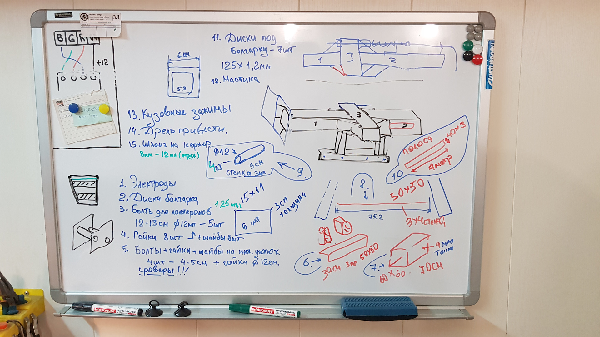

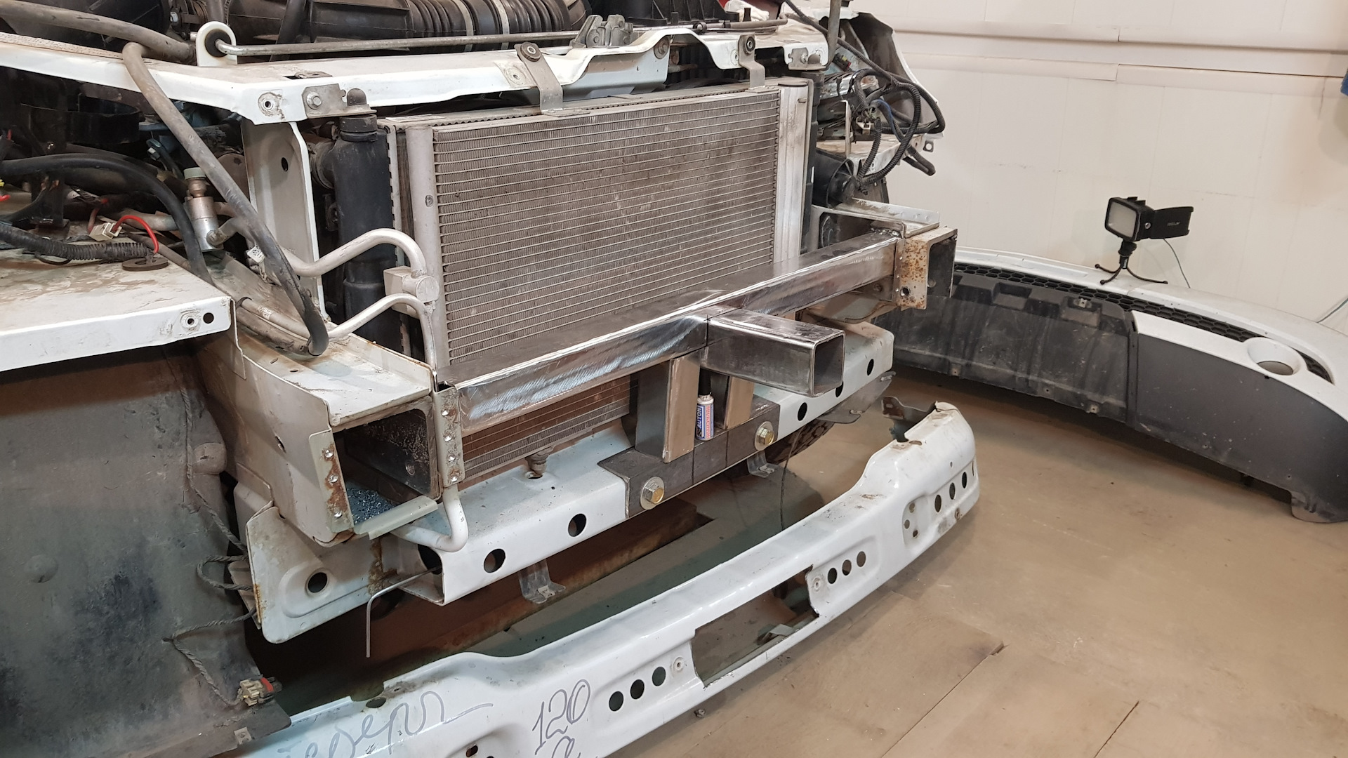

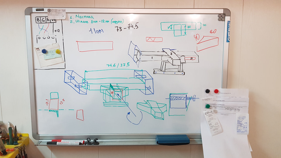

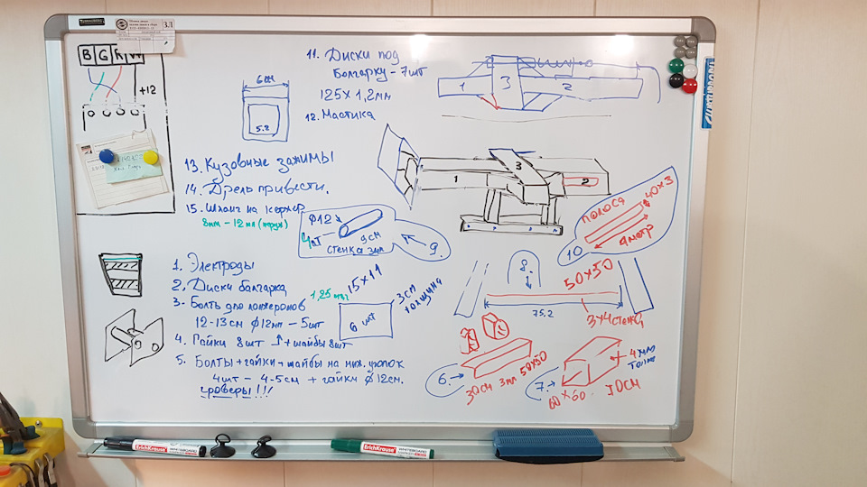

2. Переходим к изготовлению переднего кронштейна.

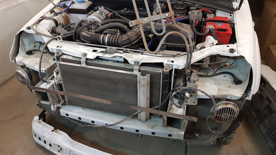

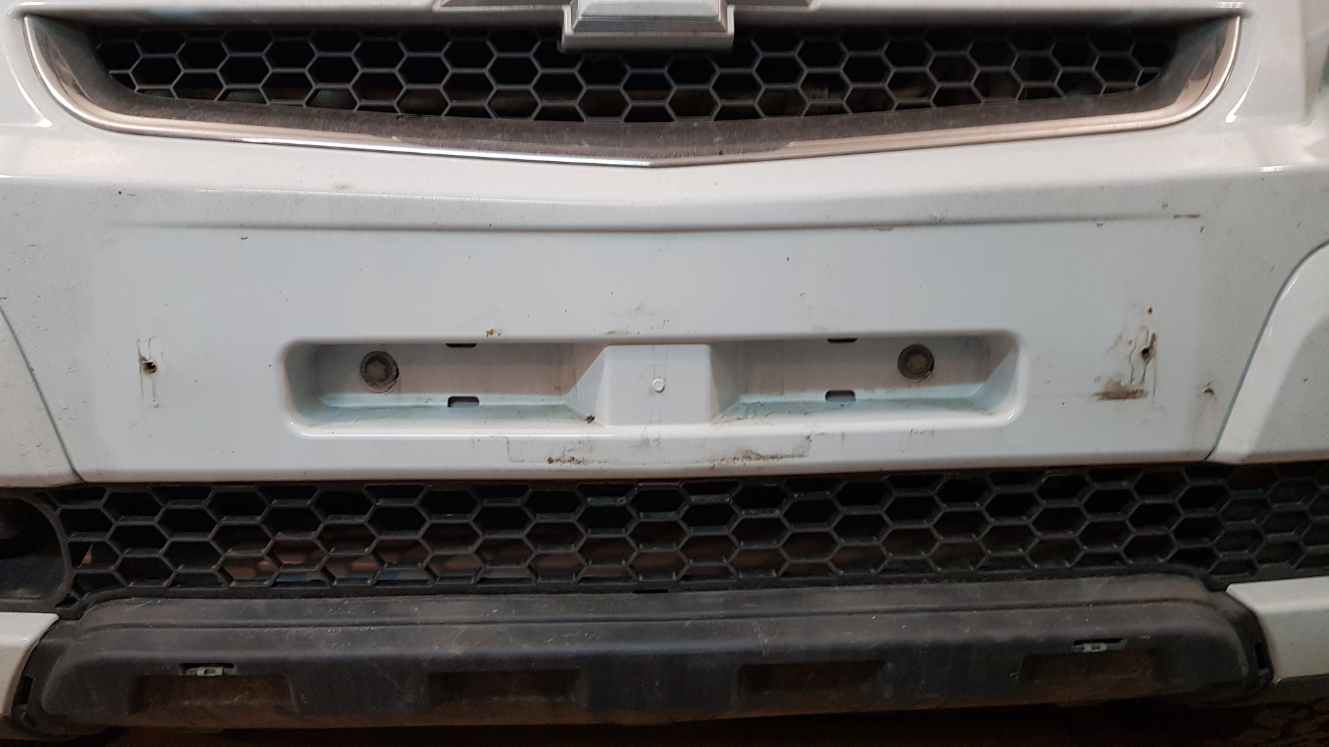

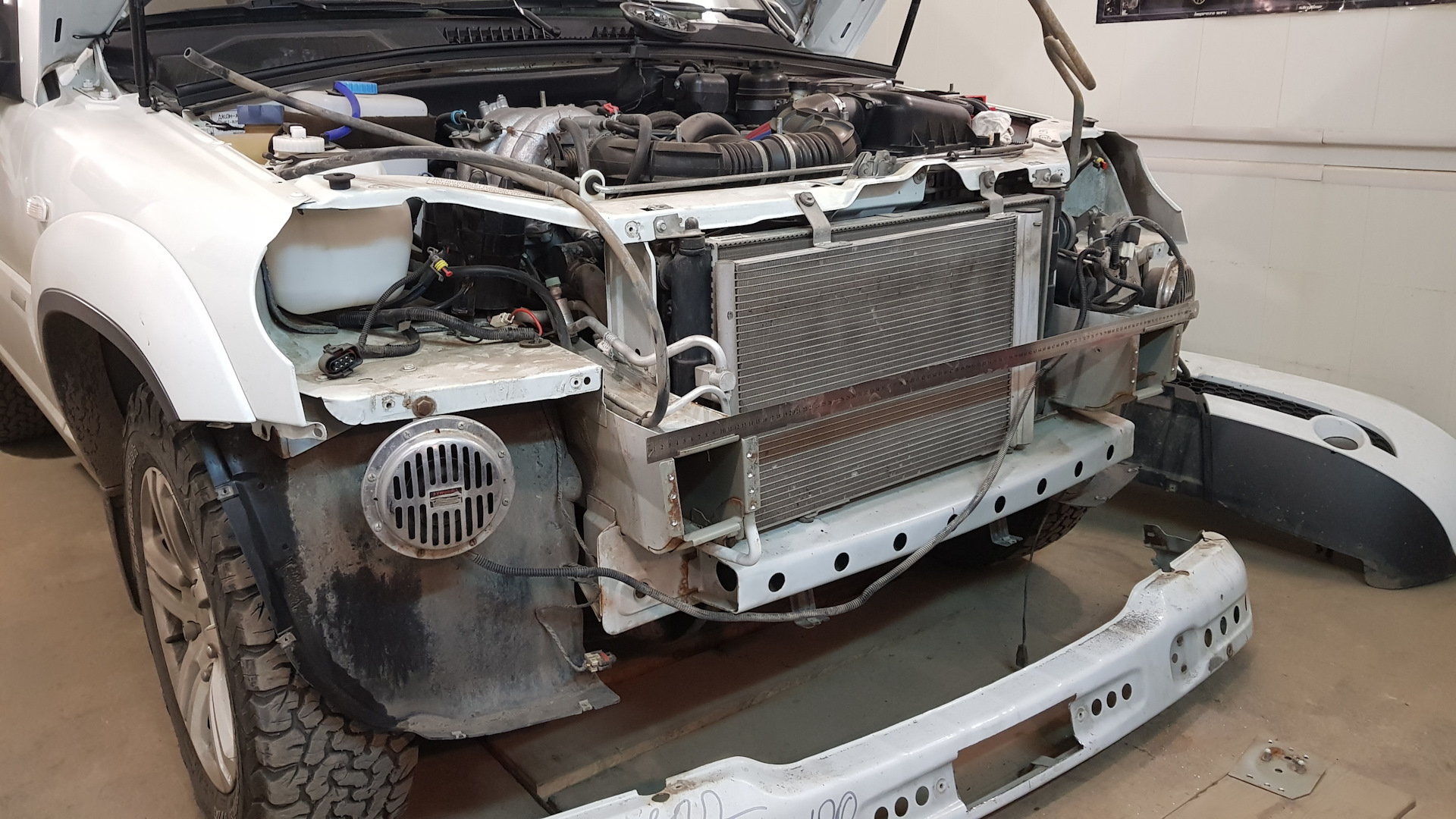

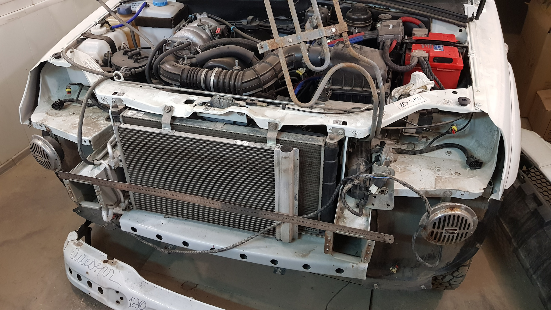

Разбираем машину и начинаем думать как это будет.

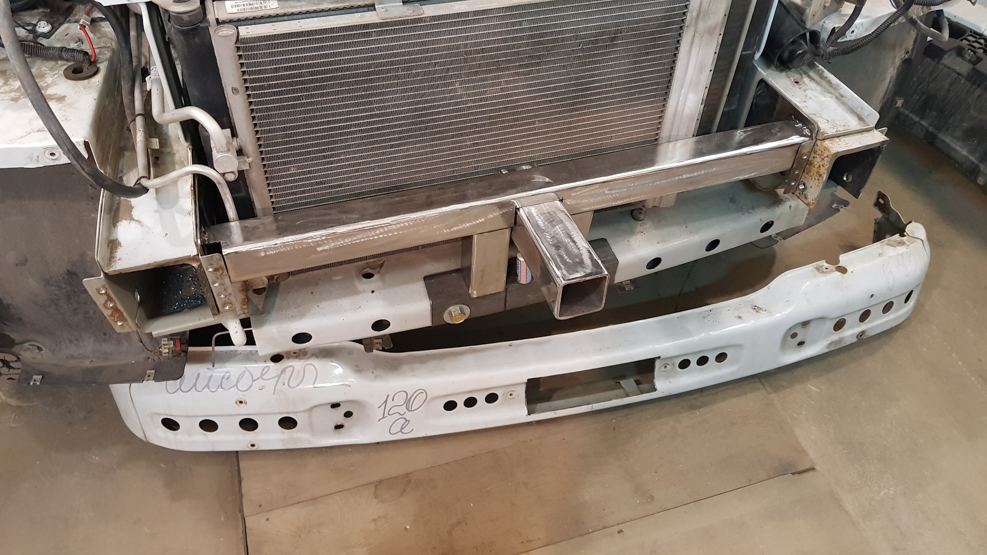

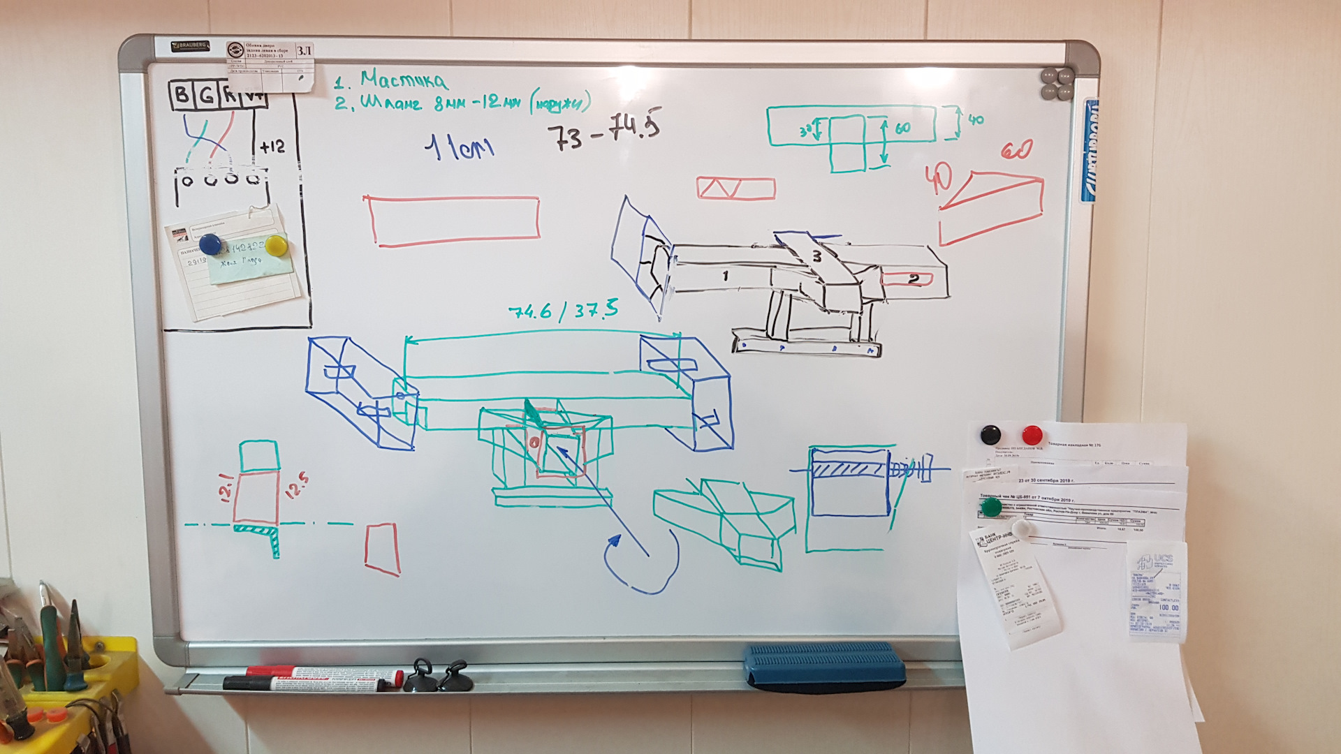

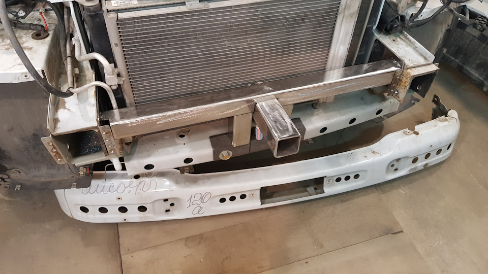

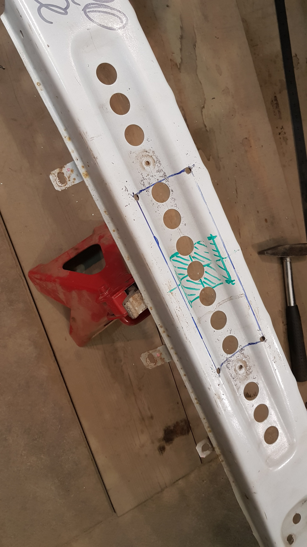

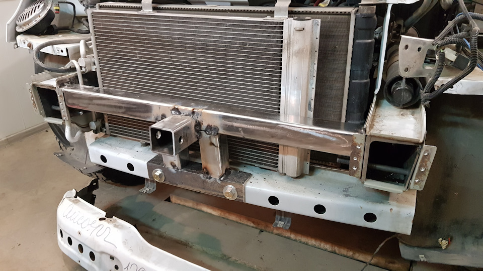

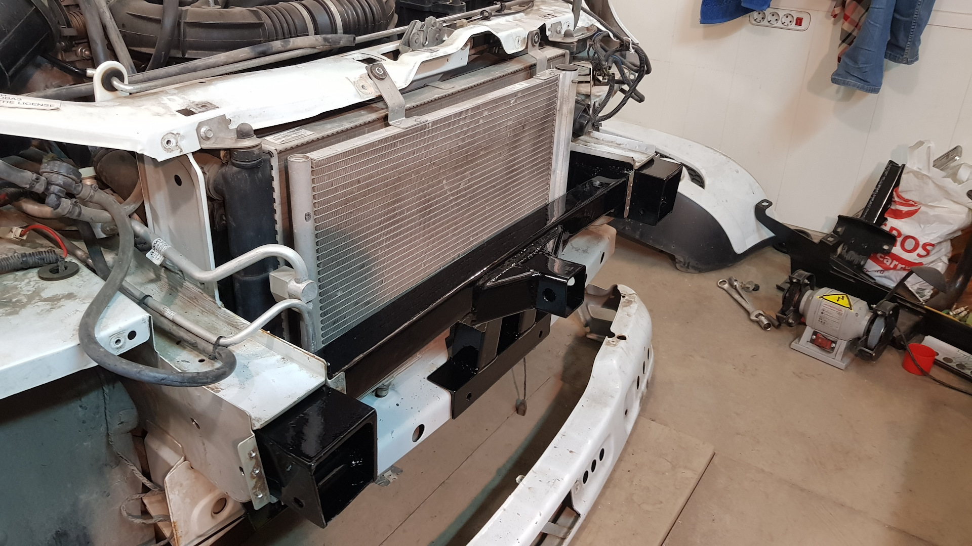

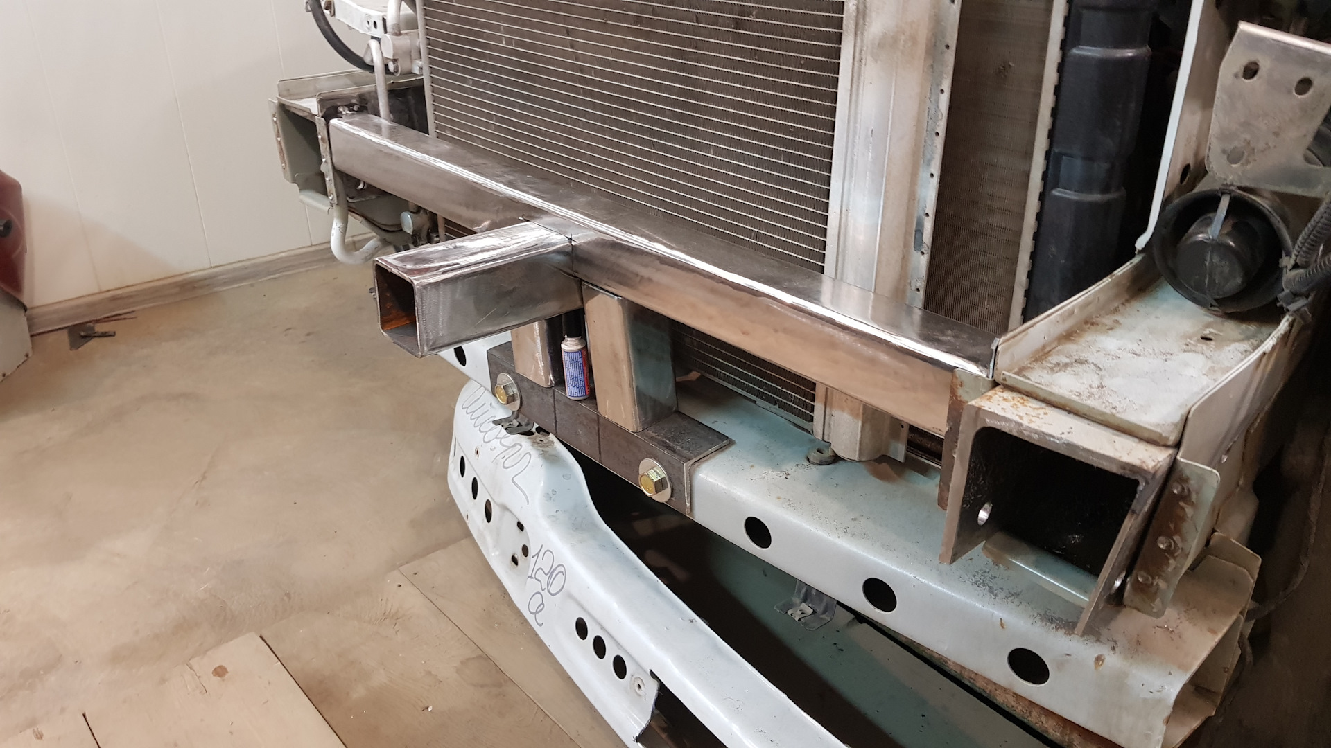

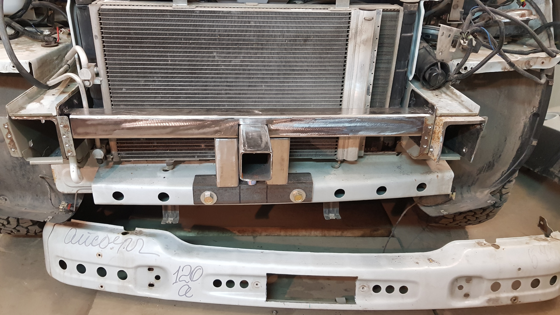

Кронштейн на одной оси должен держать нагрузку во всех направлениях, а так же на скручивание. Для этого используем три точки опоры, две к лонжеронам и нижнему буферу. Закупаем металл и все что потребуется.

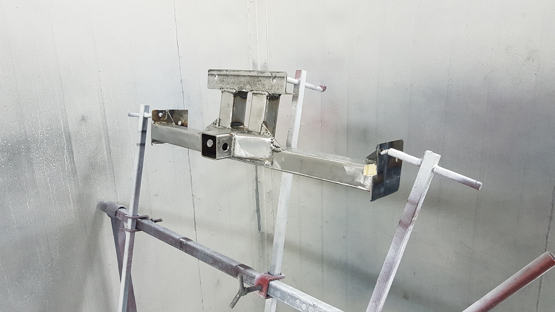

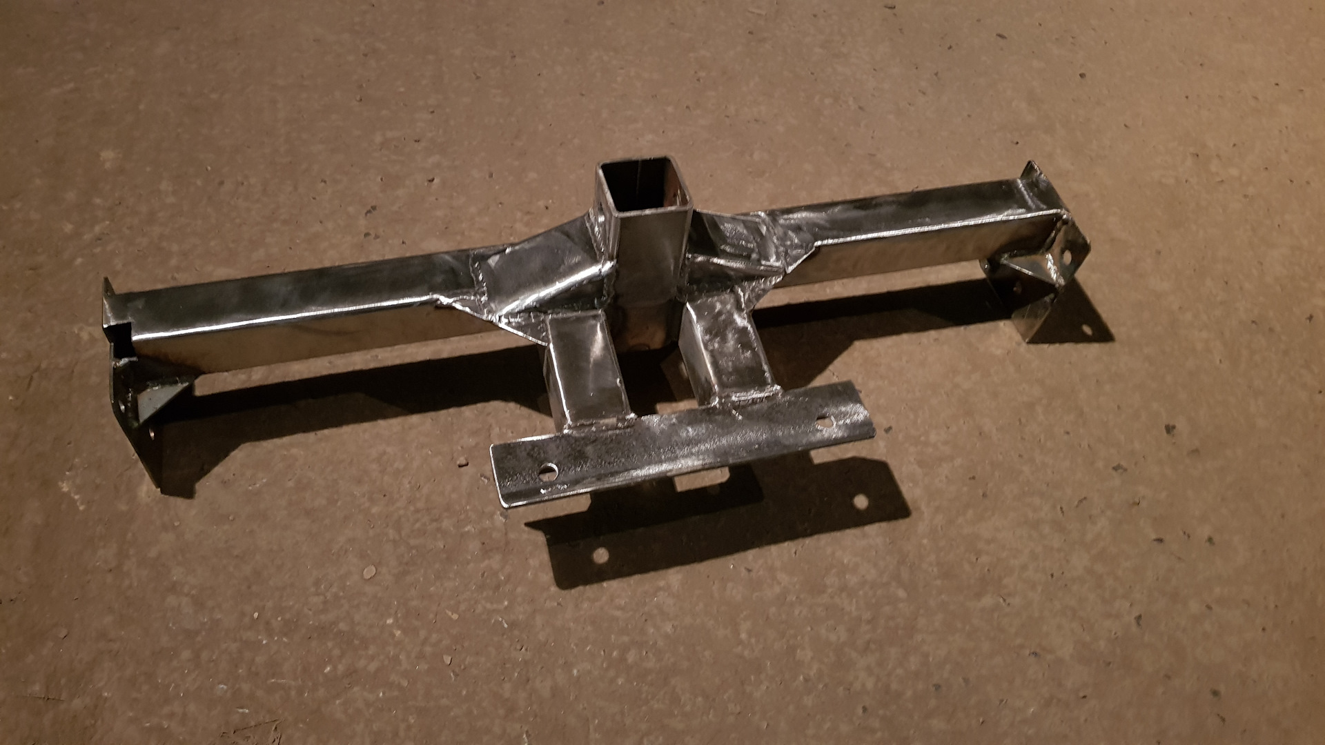

Все устраивает прихватываем все сваркой и пробуем снять кронштейн.

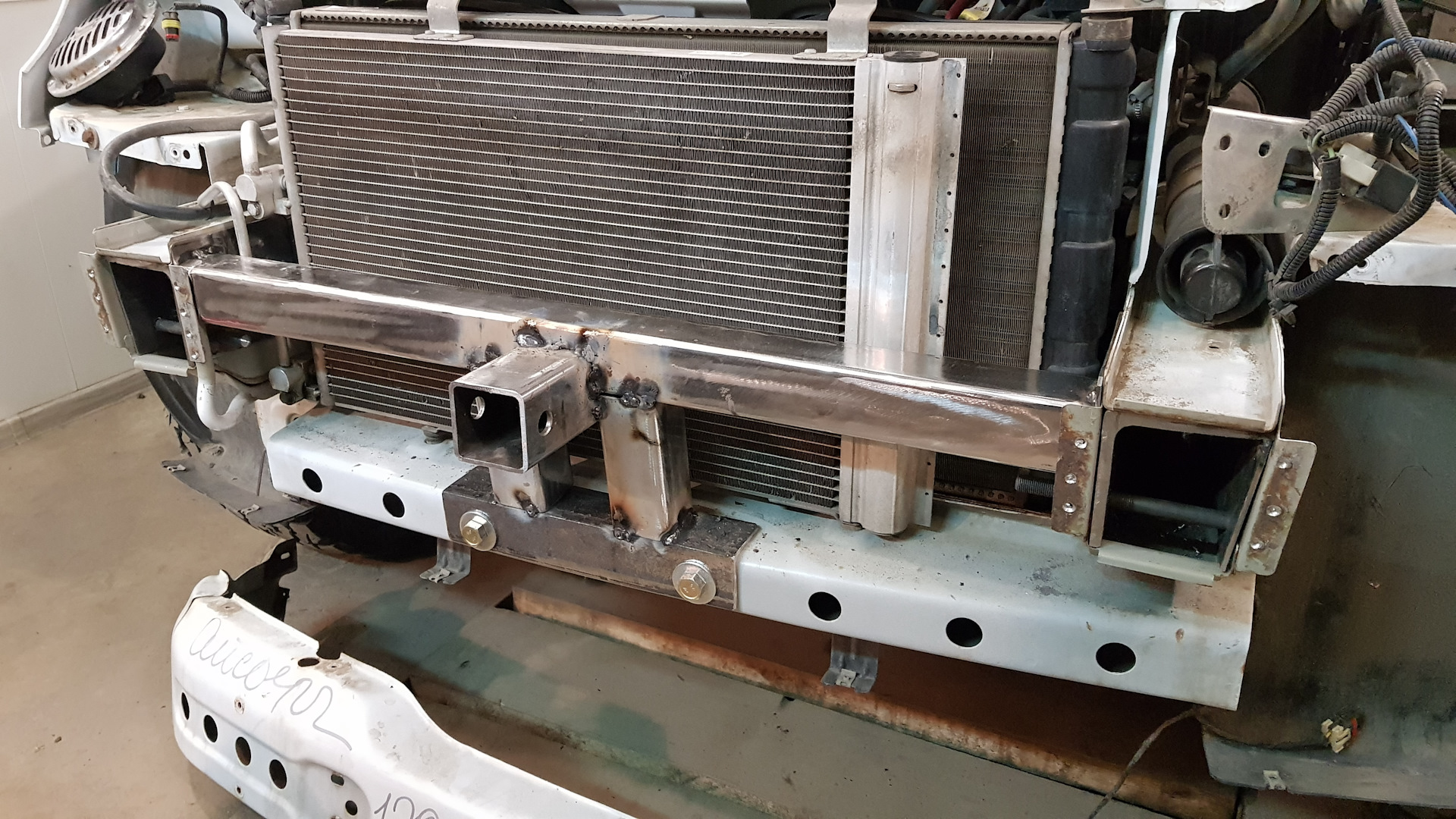

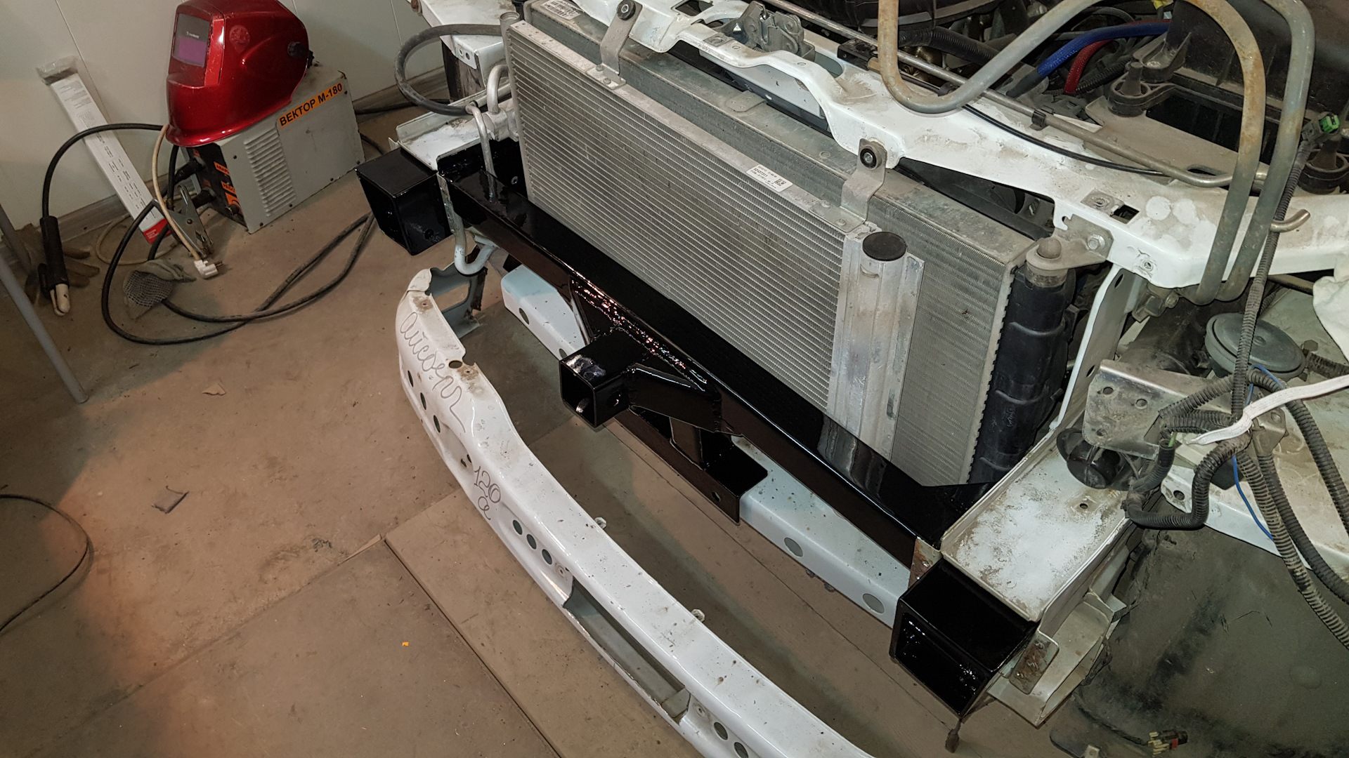

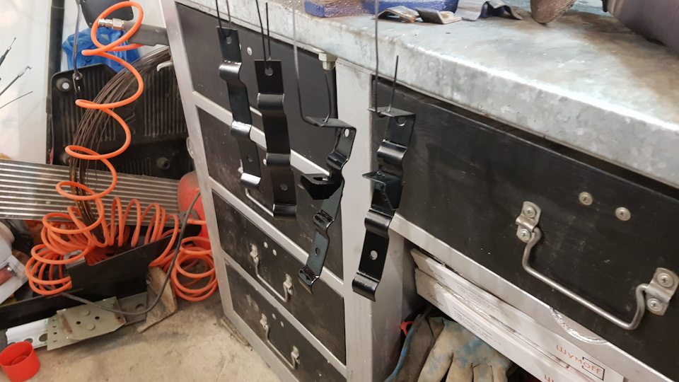

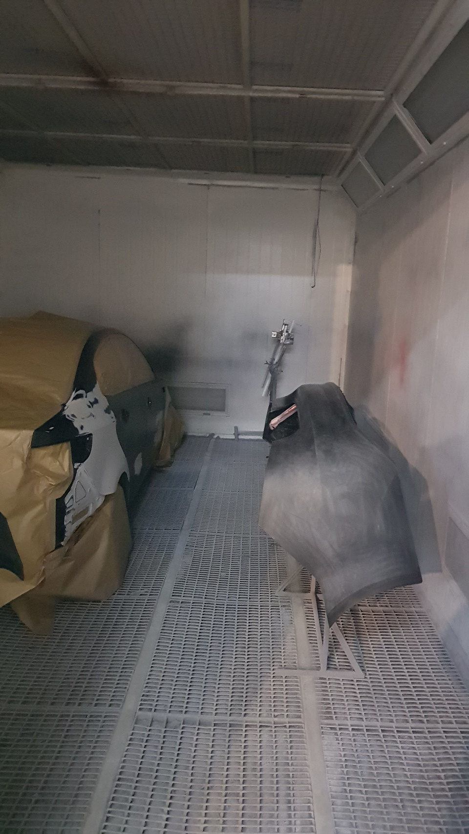

Все снимаем и отвозим к сварщику, все хорошо обварить и добавить косынки. Также обварить квадраты в лонжероны. После едем обратно в гараж и проверяем как дела после обварки, на сколько ее повело и какие теперь трудности. Все прекрасно ставится и вынимается, едем обратно к друзьям на СТО и отдаем в покраску все поделки)) Ребятам большое спасибо, подготовили и окрасили, и даже лаком покрыли. Повезло что в малярке задувалась черная киа.
И вот она готова ))) аж жалко прятать ее под бампером))

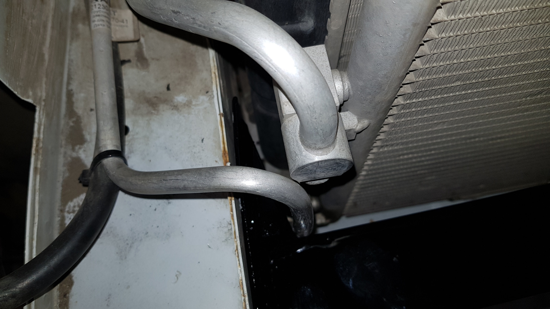

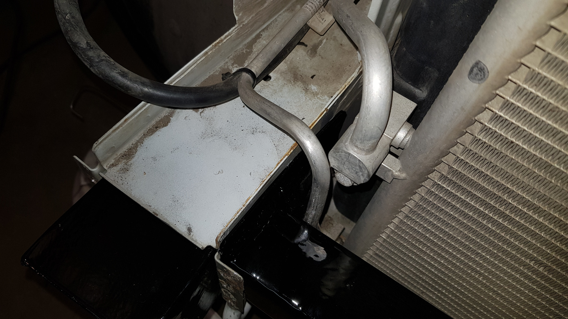

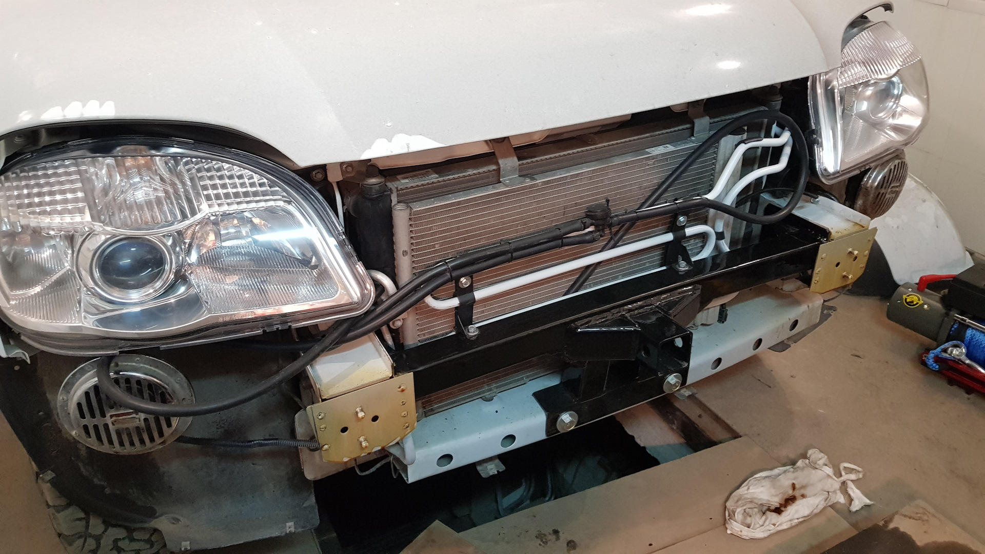

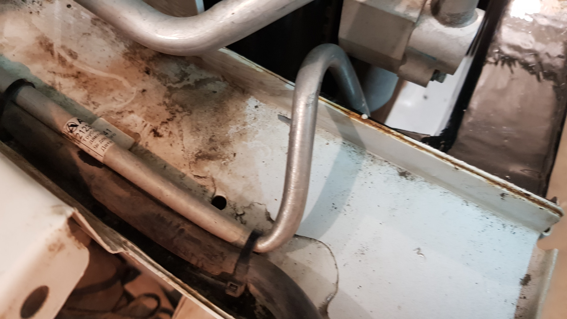

Трубки кондиционера просто подогнули, косынку возле сделали заранее меньше чем с другой стороны.

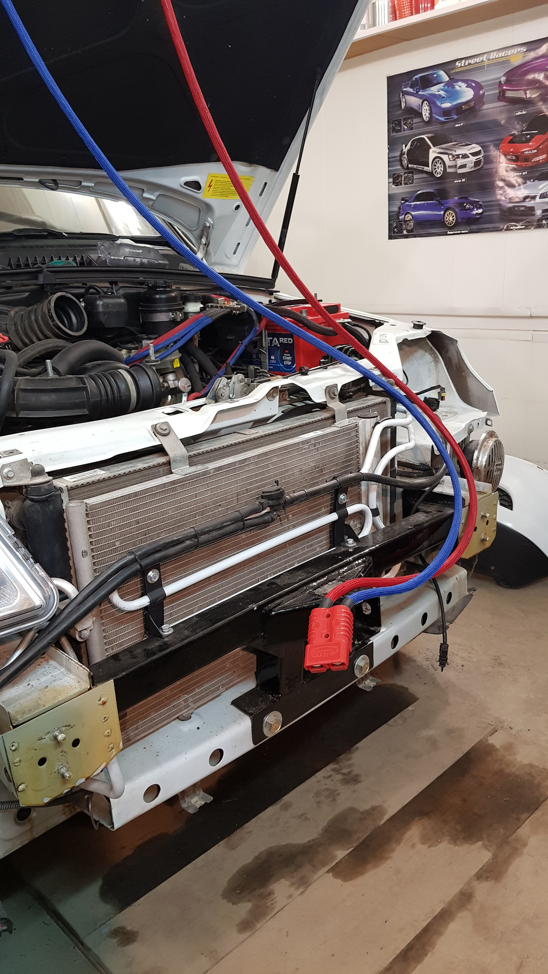

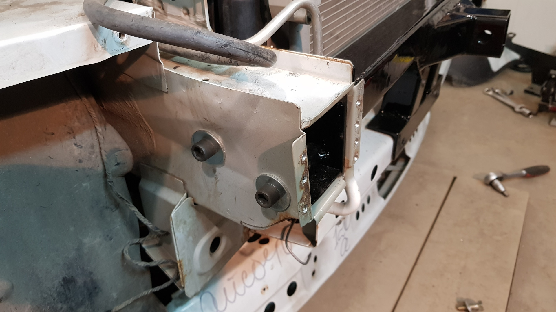

Прикручиваем и затягиваем балку к кузову. В нижний буфер вставляем закладную полосу с приваренными к ней гайками.

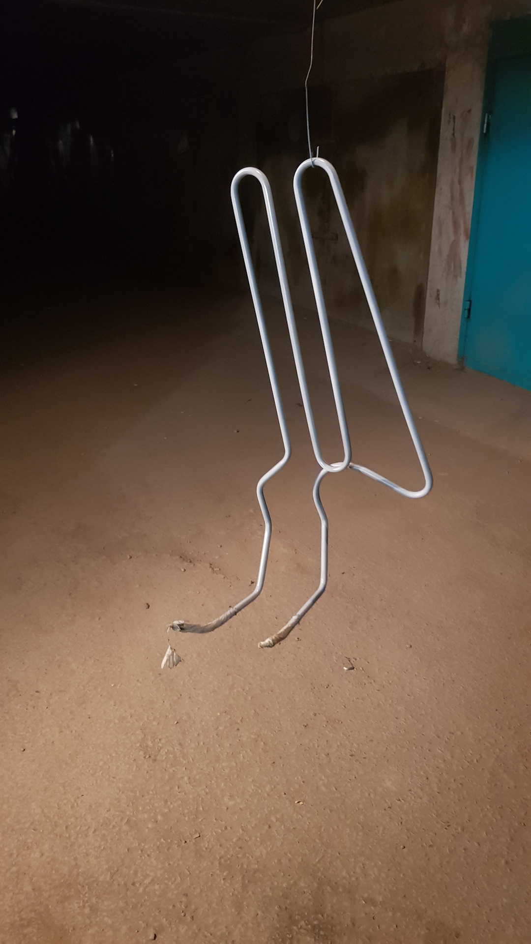

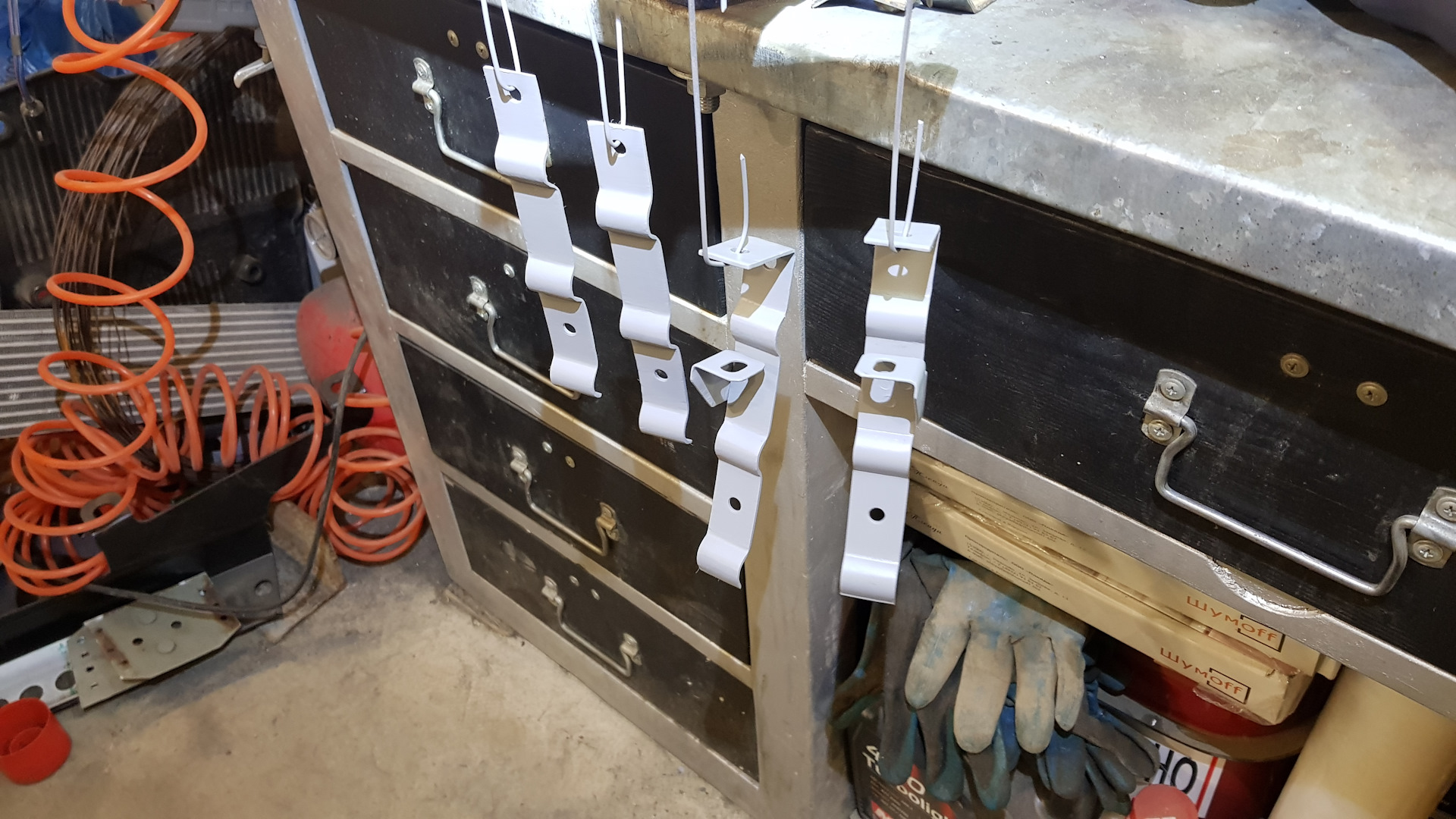

Далее черед змеевика от ГУРа, сам змеевик немного подгибаем и из его креплений делаем свои. Все зачищаем, грунтуем и красим.

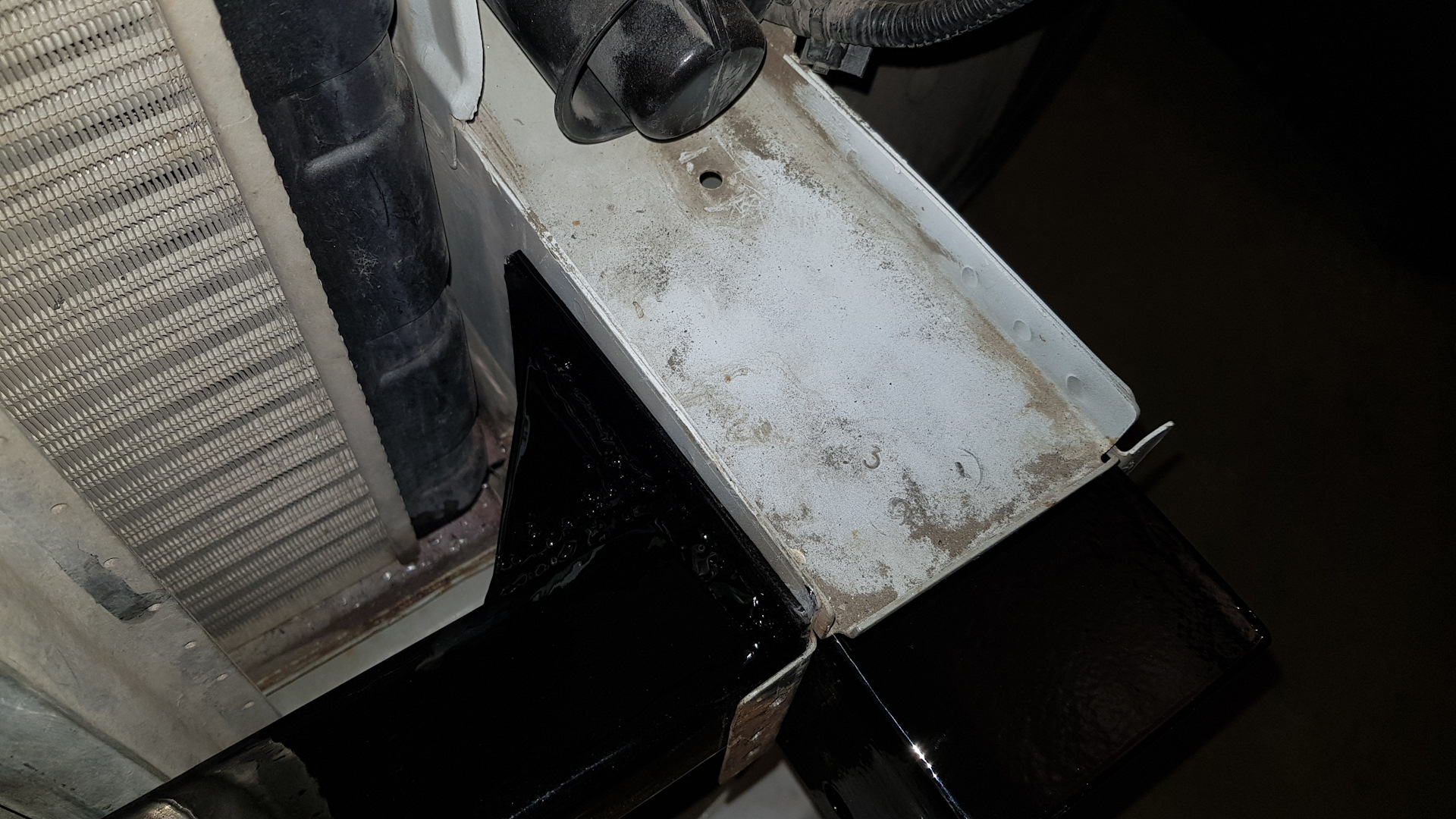

Собираем машину, все прикручиваем. В балке сверлим и нарезаем резьбу для новых кронштейнов. Привариваем крышки от ланжеронов, все подкрашиваем по месту и обрабатываем Тектилом.
Прокладываем силовую проводку и прикручиваем быстросъемный силовой разъем.

Куда прикрутил быстро тёмную розетку, на низ квадрата?
Под квадрат, фото далее

Камера на большом СТО у друзей, занимаются кузовным ремонтом
