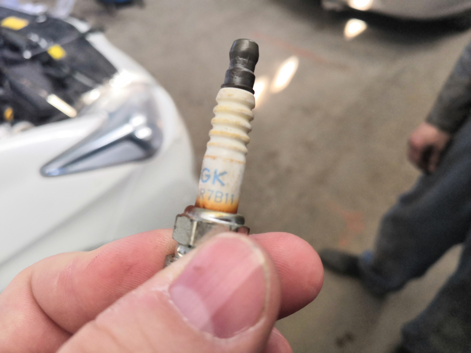

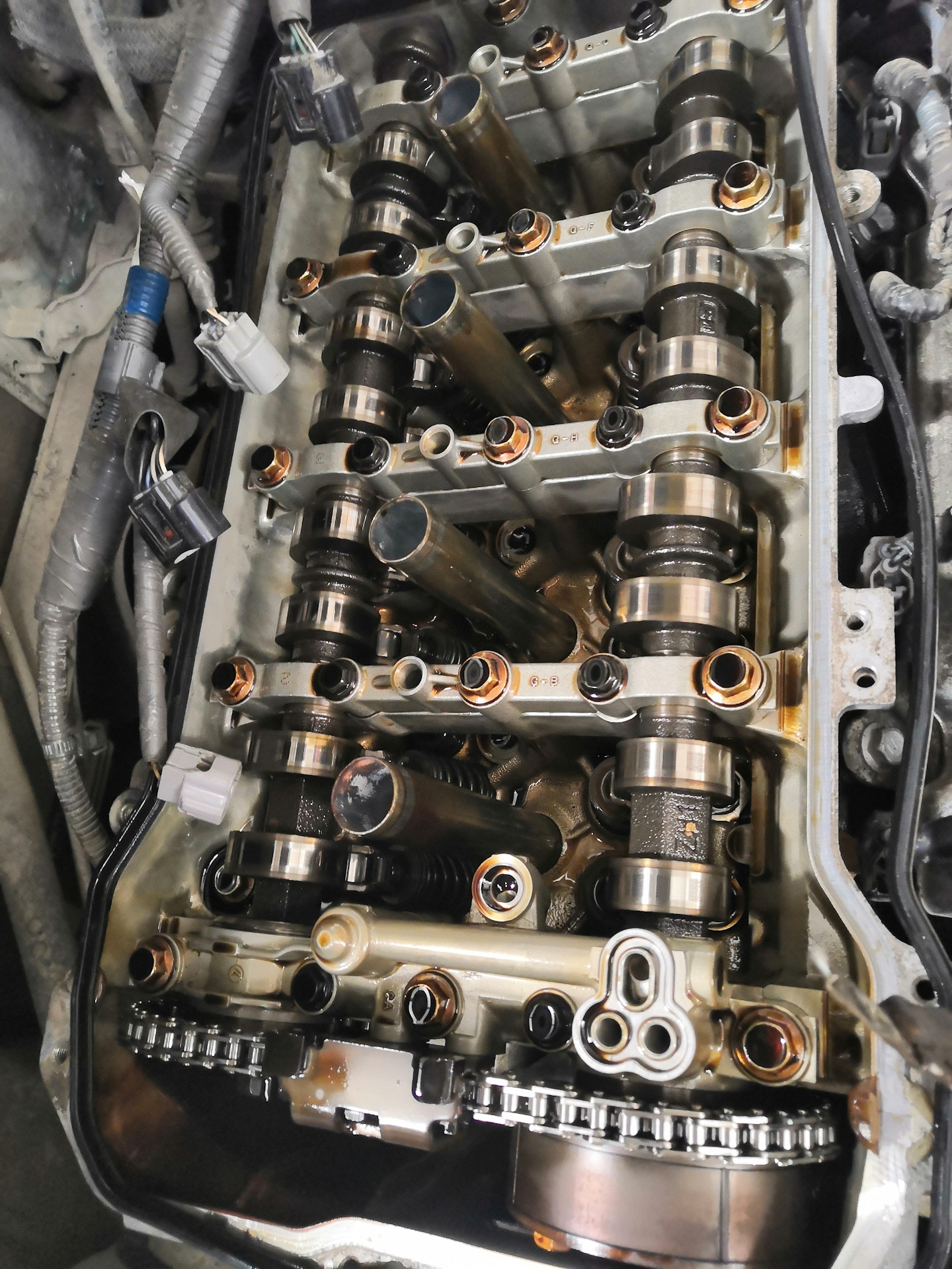

Всем доброе время суток.
После покупки необходимо было заменить прокладку клапанной крышки, что и было сделано с заменой масла. Запчасти покупал вот такие:
11213-37040 — Прокладка клапанной крышки
11193-37020 — Прокладка свечного колодца (х 4 шт.)
90210-06013 — Кольцо уплотнительное болта клапанной крышки
11159-37010 — Прокладка масляного канала VVT-i
90430-10024 — Прокладка масляного канала распылителя.
Делали все на сервисе. Заодно глянули состояние двигателя. Вроде неплохо для 210 к пробега.
Масло залил Idemitsu 0-20.

Состояние реально не плохое. Дерьма и золотистого налета нету. Теперь понаблюдай есть ли расход масла (я думаю что не будет). Также порекомендую поездить недельку с регулярным нажатием педали акселератора в пол (с прогретым двигателем и не с места). Чтобы двигатель прочистился.
как сказала прошлый владелец угар масла, 1-1,5 литра на 15 тыс.)))
Стало быть менял раз в 15 тысяч, а это глупо…
согласен, 6-7,5 тыс и замена.
MaximFizic
Где он вычитал межсервисный раз в 15 000? Для сша и снг раз 7500. Я меняю раз в 8000. У меня расход масла 0, но и пробег 70 000
