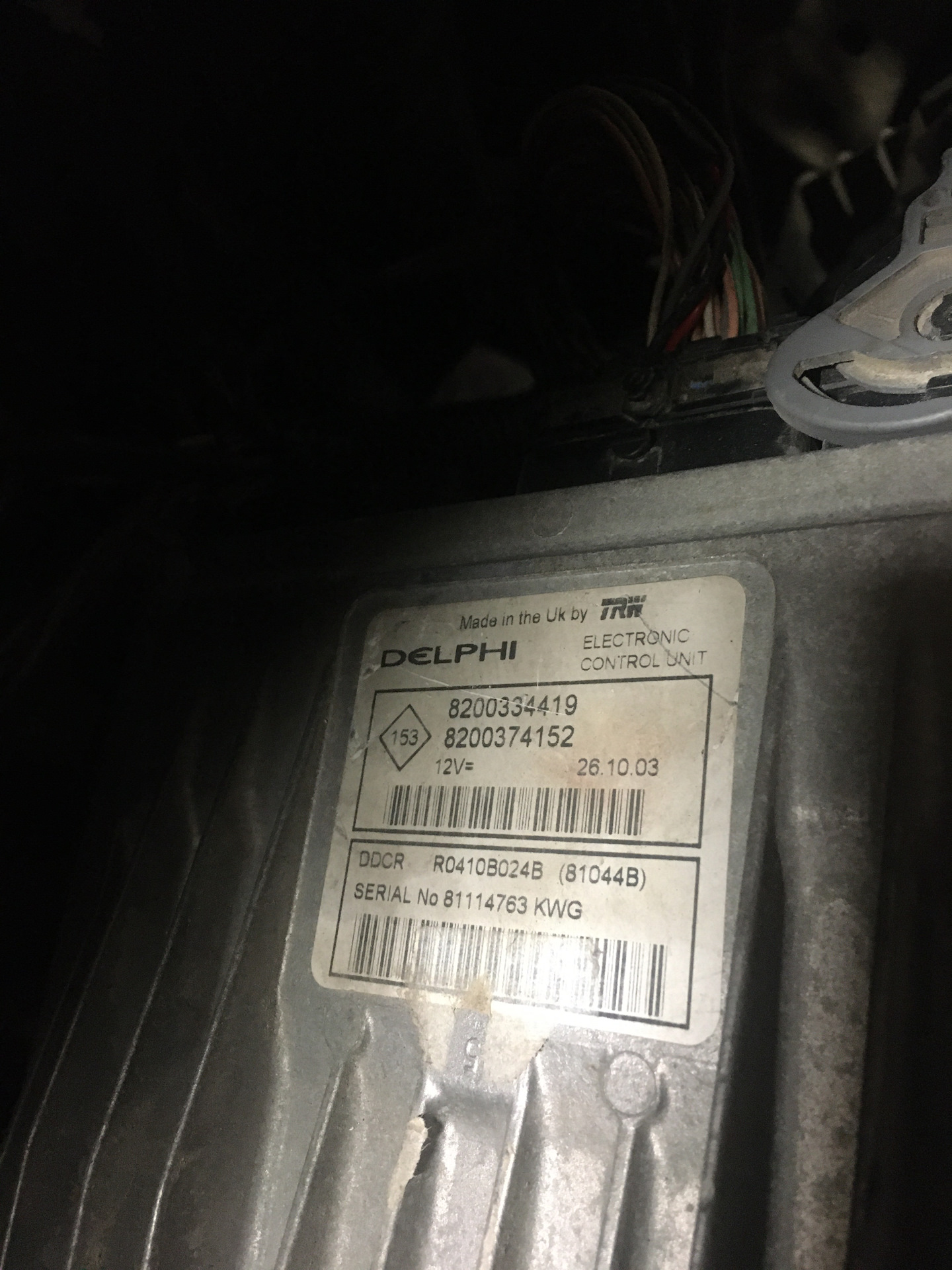

Запчасти на фото: 8200334419, 8200374152
Всем привет. Машина начала опять барохлить, опять то заводится, то нет. Решили посмотреть ошибки. В основном по датчикам. Но сразу не обратили внимание что лаунч читает другой вин. Начали скать причину. Я пробил вин по интернету, а у меня оказывается к4м находит вместо моего к9к. Хотя форсунки прописаны и они их видят. Как такое могло быть? Что то внутрь мозгов впихнули? Заказал новые, теперь жду.
И ещё может кто знает что обозначает буквы cwg, awg и т.д? Комплектацию?

Это типа 116 лошадей, вместо 82 впихнули? 😂😂😂. Ну не могли они в "мозги" Delphi прошить что-то другое (с VINом могли накосячить и залить другой, а прошивку от К4М — ну не поверю я).
"Мозги" смотрю 2003 года стоят.
Мозги родные. Да скорее всего с вином наклсячили, но от этого ланч может не правильно работать? Т.к. бенз видит?
"Я пробил вин по интернету"
Никому не рассказывай больше.
Где ошибки? Где скрины? Зачем новые мозги?
В основном замыкание на массу, датчик температуры топлива, датчик температуры охлаждающей жидкости, забор воздуха ещё.Со старыми не хочу возиться и что то с ними делать. Они все в герметике, их открыть невозможно.
"Со старыми не хочу возиться"
А и не нужно. Внутри там процентов на 95 — все гут.
Проводкой надо заниматься.
Проводку всю проверили, все розетки. Все в порядке. А вот внутри ЭБУ что то трясётся. И разобрать их невозможно, спаяли намертво. Поэтому решили заменить мозги.
Не поверю, фен в руки по стыку и пробовать открыть. Может причина очень мелкая будет.
А замена мозгов на новые дорого, на бу всеравно вскрывать чтобы обнулить их
Кто-то поприкалывался, чипанул под бенз, а потом бензовую прошивку подогнал под дизель! Я к такому специалисту в ученики бы пошёл, пусть меня научит😂
Я бы тоже глянул как это делается)))
