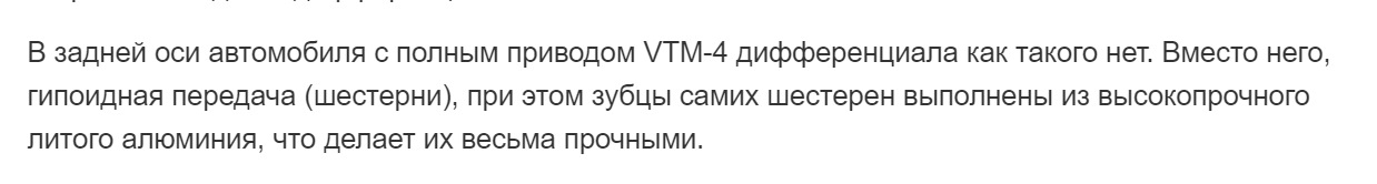

В задней оси автомобиля с полным приводом VTM-4 дифференциала как такого нет. Вместо него, гипоидная передача (шестерни), при этом зубцы самих шестерен выполнены из высокопрочного литого алюминия, что делает их весьма прочными.

Гипоидные шестерни из ЛИТОГО АЛЮМИНИЯ?!
Вы эт серьёзно? )))
