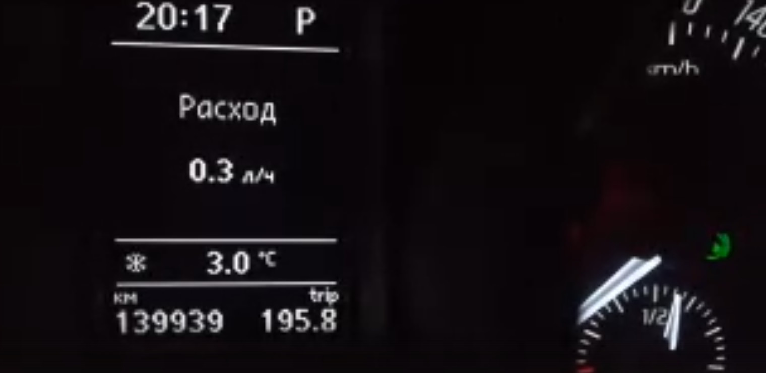

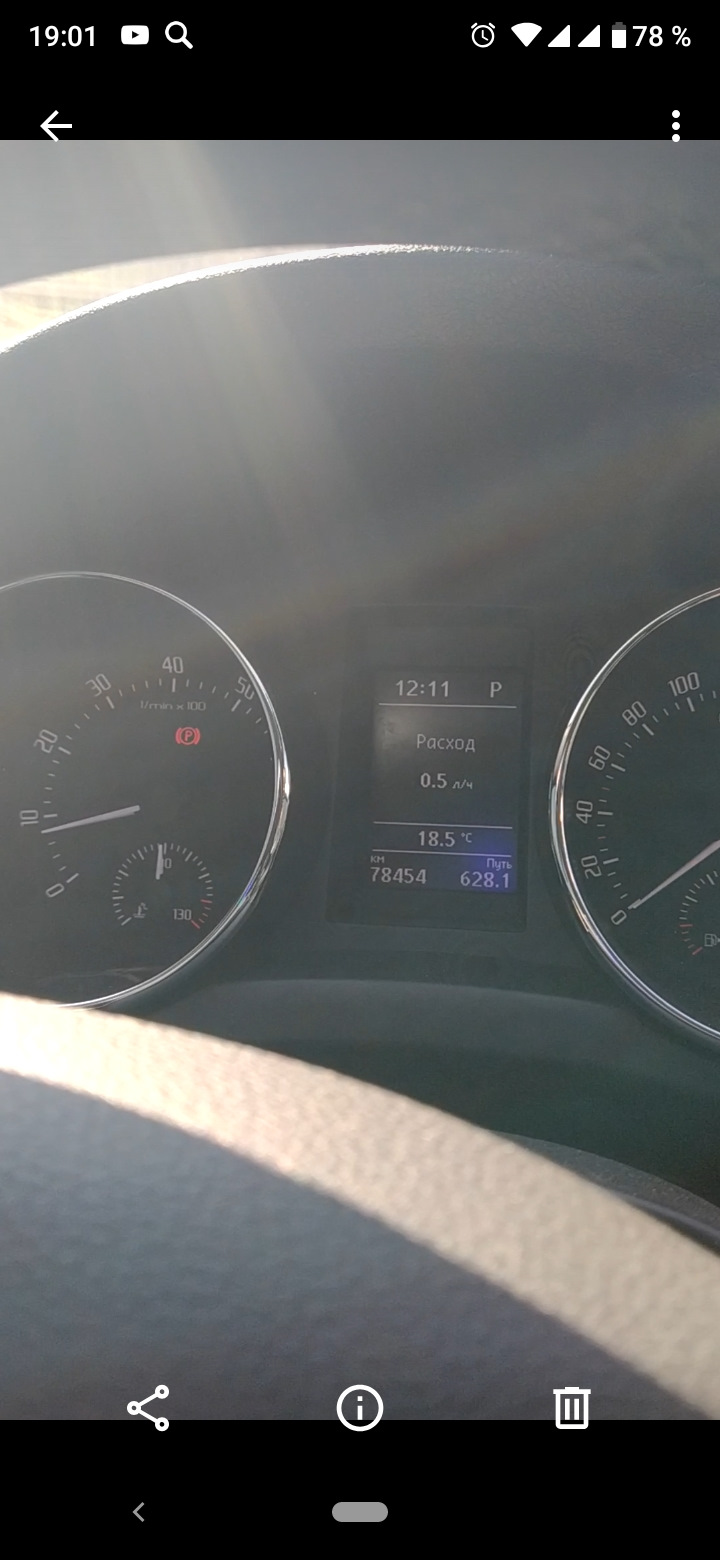

Не смог удержаться, что бы не выложить эти цифры. А всему виной три парадокса:
1. За всё владение Vag-ом я не разу не видел на приборке такого маленького моментального расхода на ХХ
(климат на 21, 2 уровень обдува, габариты выключены). На прошлых двух Октавиях (МКПП и Asin)было минимум 0.7л/ч Даже на дизельных в основном 0,6 было.
2. Сравнивая бывшие Октавии, вижу на Йети сильно больше СРЕДНИЙ расход при моей обычной манере езды (чуть быстрее потока, но без лаунча и двух педалей))) Менее 13-13,5 не получается. На последней Октавии МКПП (точно такая же прошивка) в 10-10,5 укладывался. На Октавии 1,8 сток на Asin тоже в пределах 10,5л/100км
3. После недельной дезинфекции (внутрь), пришлось сажать жену за руль. По делам смотались из одного конца города в другой и обратно (60км). Она не нарушая правил(60-70км/ч), без пробок, но собрав прилично светофоров привезла средний расход 7,6л/100км! Красотка, а у меня менее 11л/100км, при совершенно спокойной езде, не получалось)
Выходит, что cdab+dsg для Йети экономичное сочетание только на ХХ или если тошнить. Если Йети сильнее напрячь, то у него не на шутку разыгрывается аппетит). И чем сильнее его погоняешь, тем непропорционально- безобразно он больше просит жрать. Знал, что будет расход побольше Октавий, не не думал, что сильно больше если пользоваться его динамикой посерьёзнее. Тем не менее не жалею, что сделал такой выбор.
Если у кого есть цифры, сильно отличающиеся от выложенных мной, велкам в комментарии) На изоляции попереписываемся хоть)))
Всем здоровья и добра!

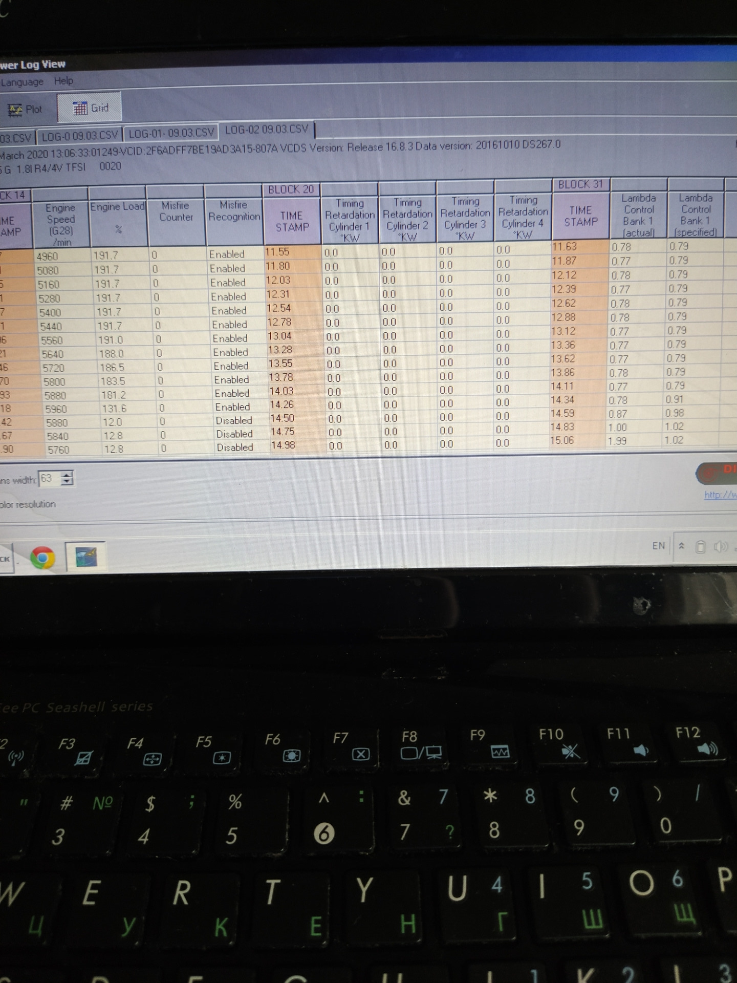

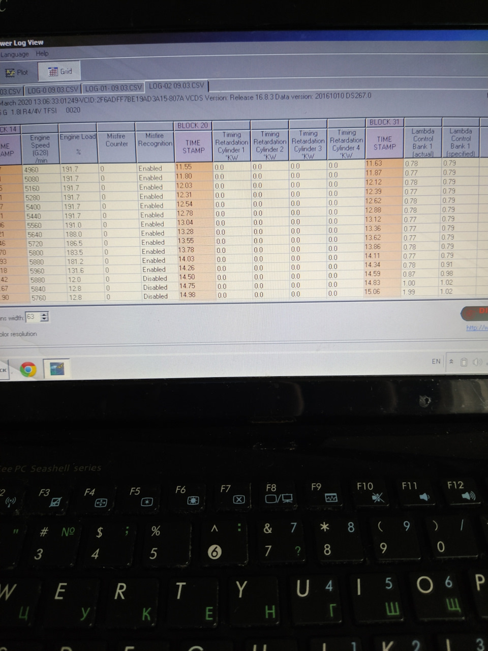

Дополнение.

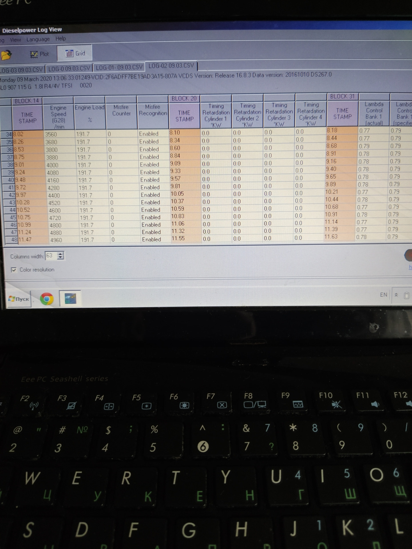

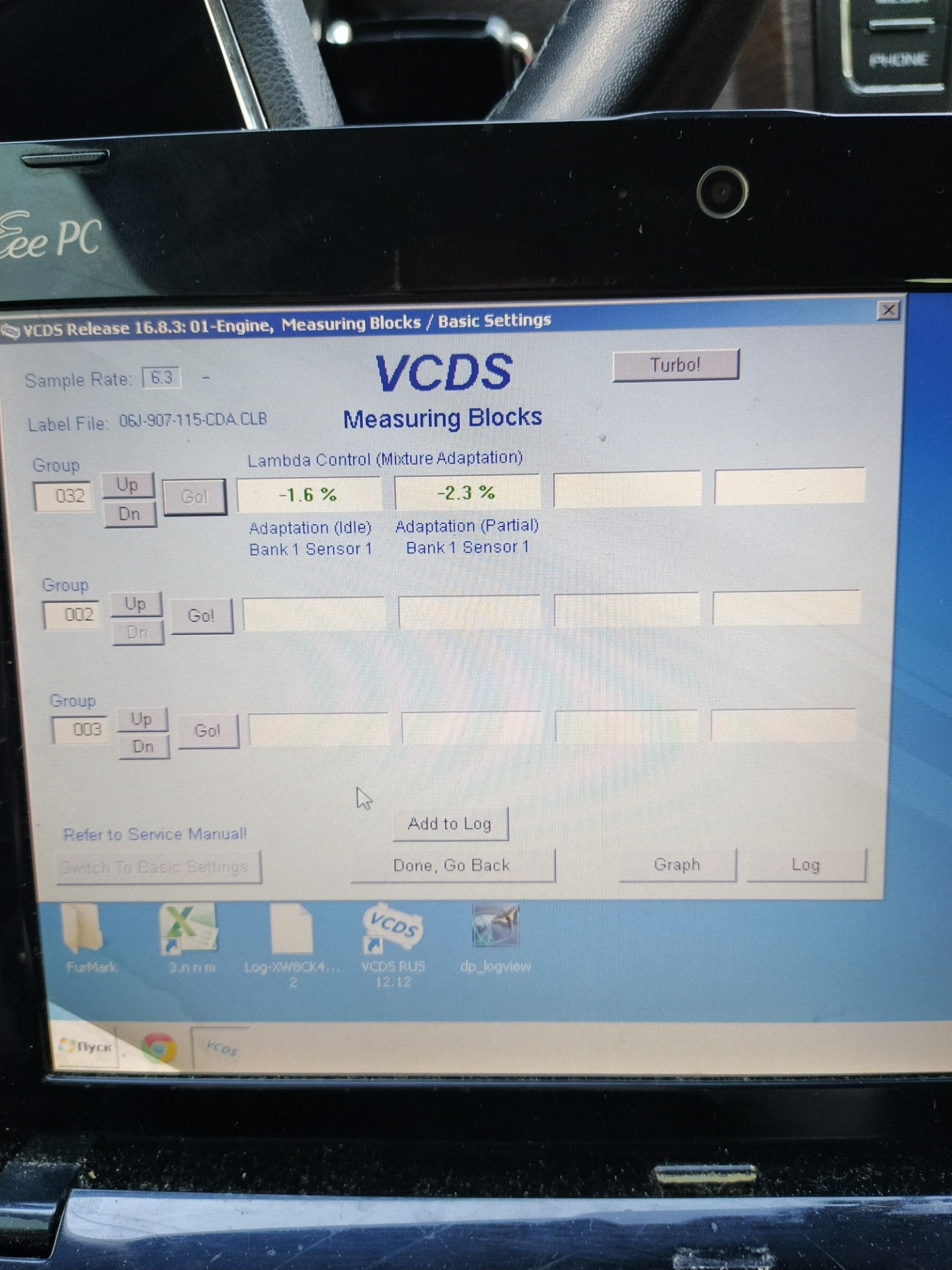

Как меня уже успели предупредить в комментариях, могут появится профи, с диагнозом близкой смерти мотора. Специально для них недавние логи:
Запчасти на фото: 0209Q3

скрин сделал
многновенный у меня 0.7, а расход всегда 13, ездил тут в соседний город- это 300км туда-обатно, спалил почти 50 литров)))
Почти 17л по трассе? Это как топить нужно?! Я логи недавно снимал. Пять км до участка, где машин мало, пять обратно и там шесть заездов до отсечки. Расход около 19 показал…
Крутил до отсечки, педаль в пол))) если ехать спокойно, то как и у всех))
Комментарий удалён
Не понял, что это за ссылка
видео работы мотора
Не открывает
кратко, там 0.3-0.4
На 1.8?
да, пошло?
