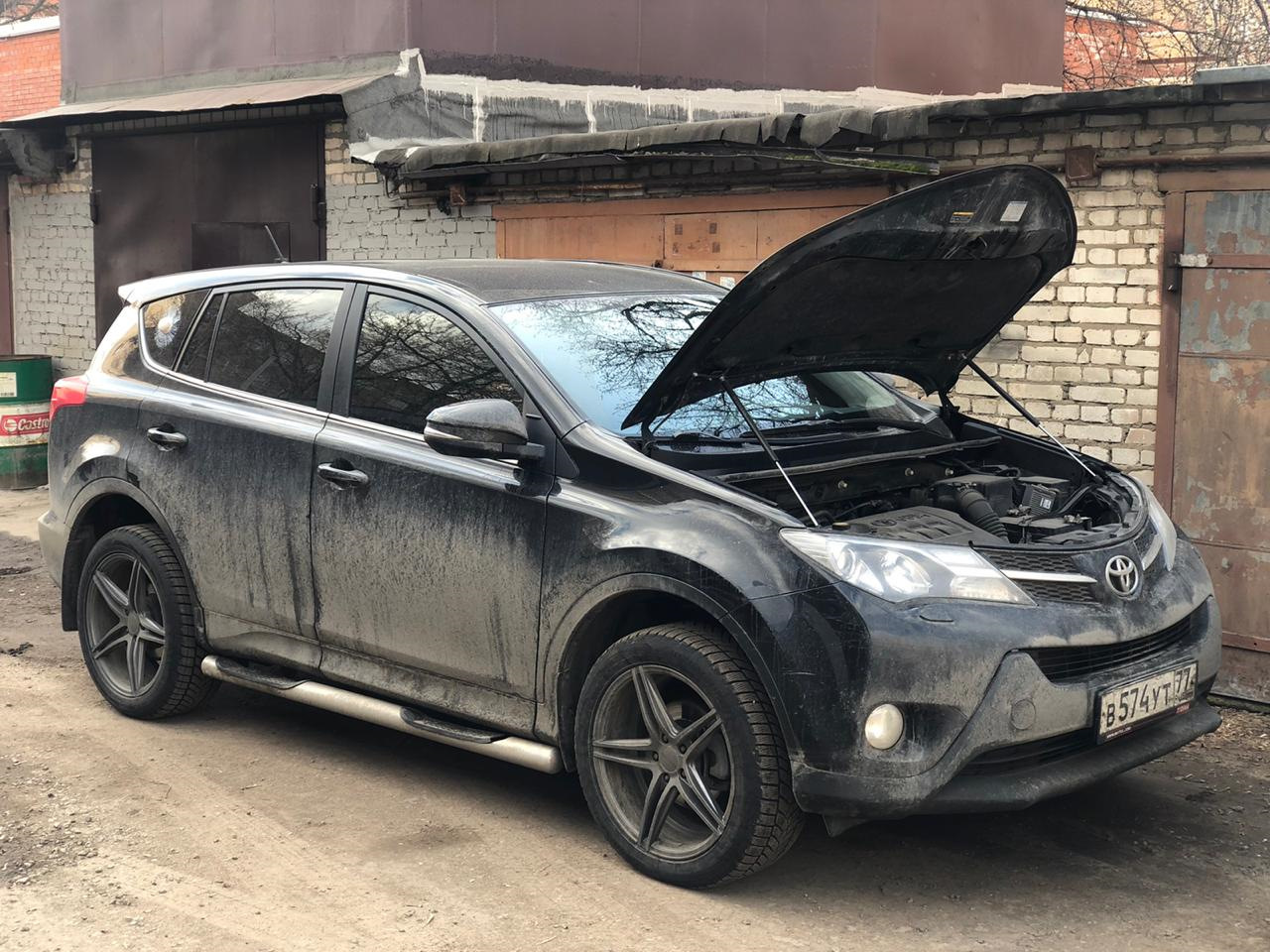

Приехал я на данную процедуру к TOiR-Toyota, он же Макс, по рекомендации своих друзей. По приезду коробку и двигатель надо было остудить, машина осталась на улице.
Во время ожидания, смотрел, как Макс моет радиаторы, а я дезинфицировал салон (это сейчас очень актуально).

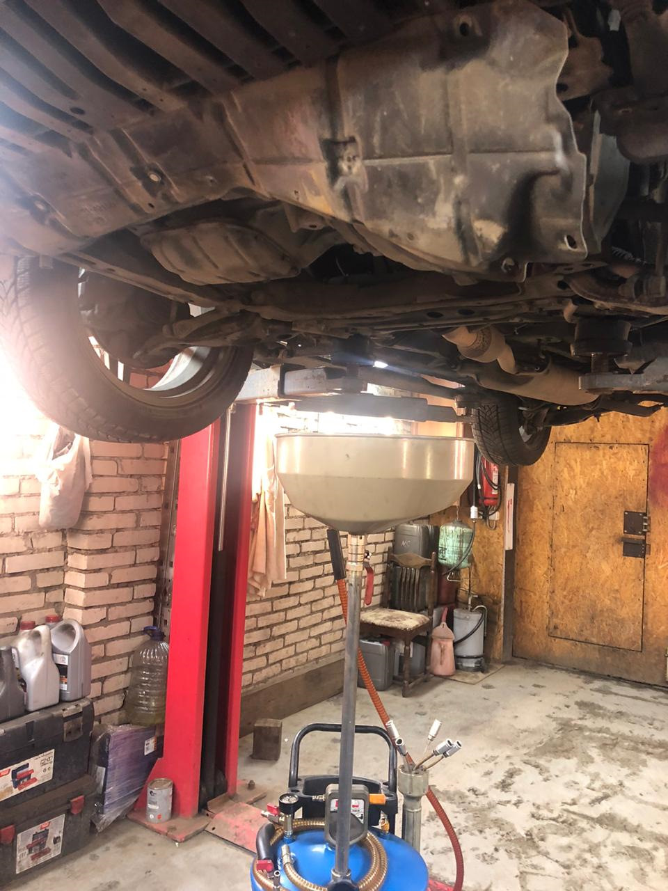

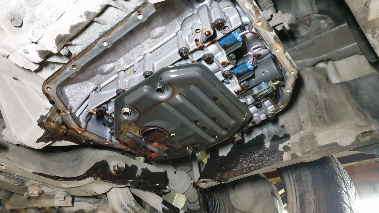

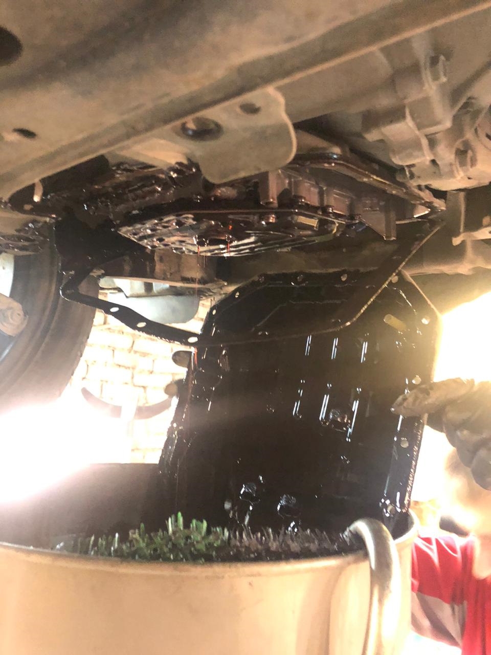

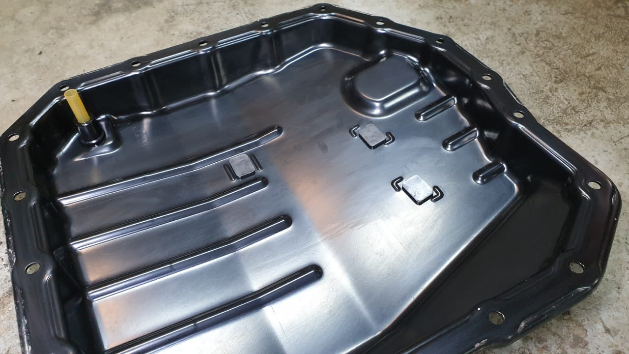

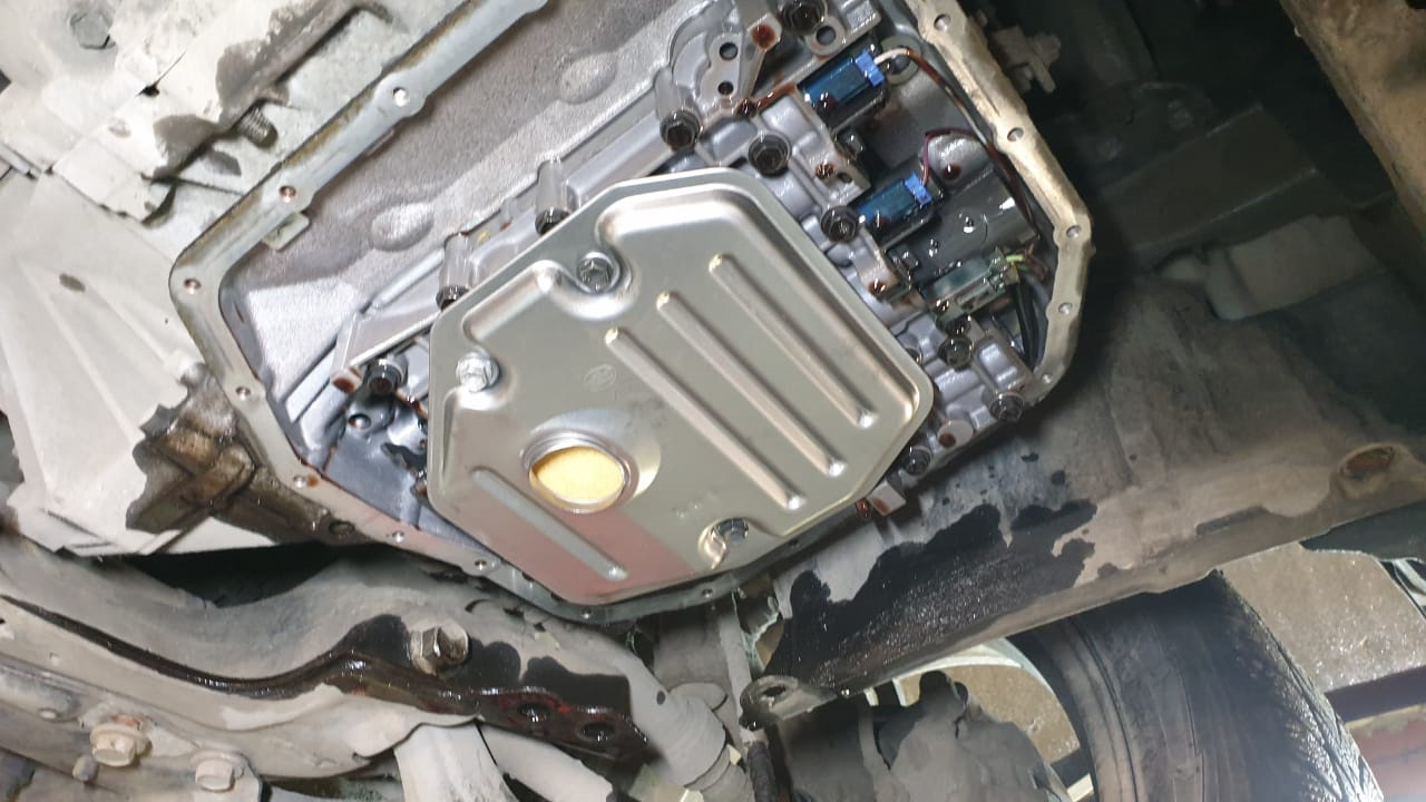

После того, как машина остыла, она была загнана на подъёмник, снята защита, слито небольшое количество масла и снят поддон.

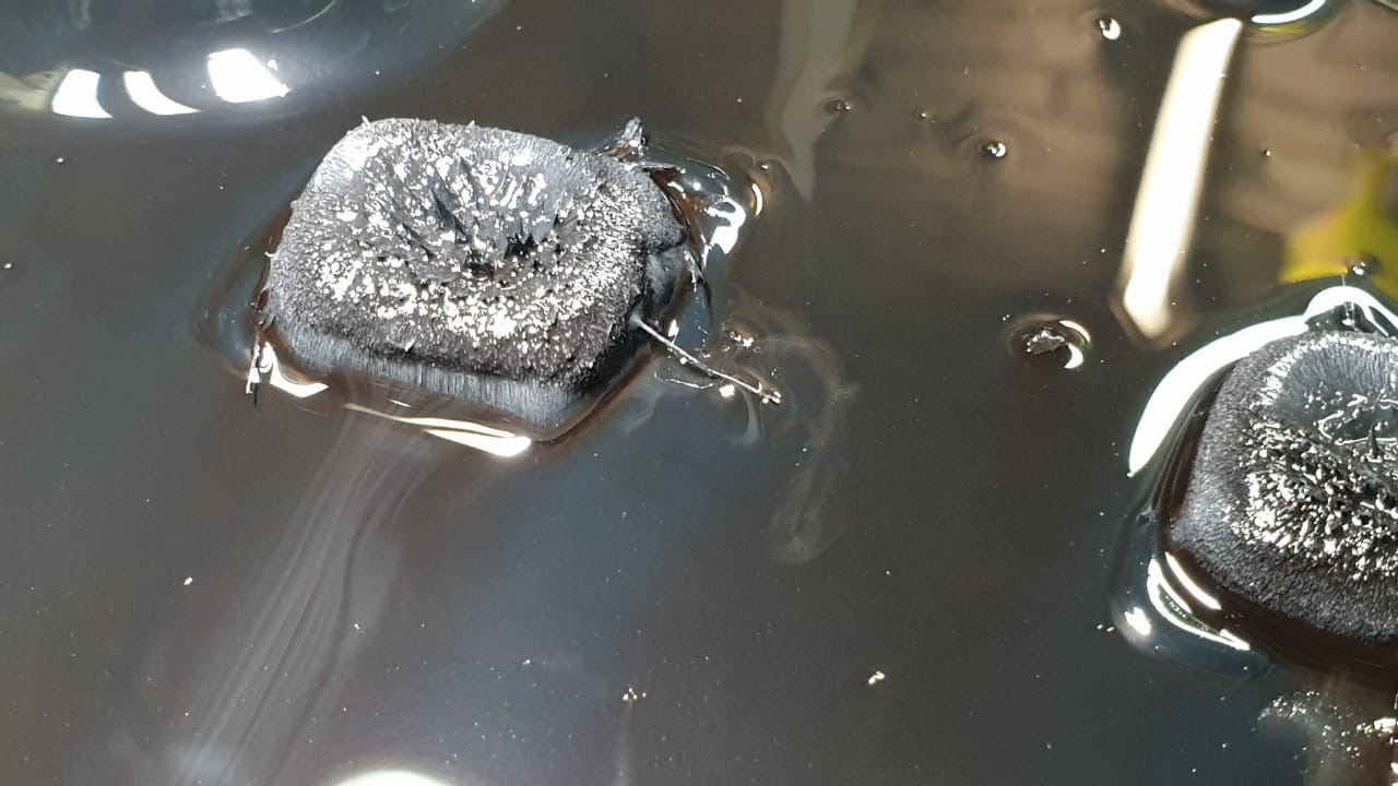

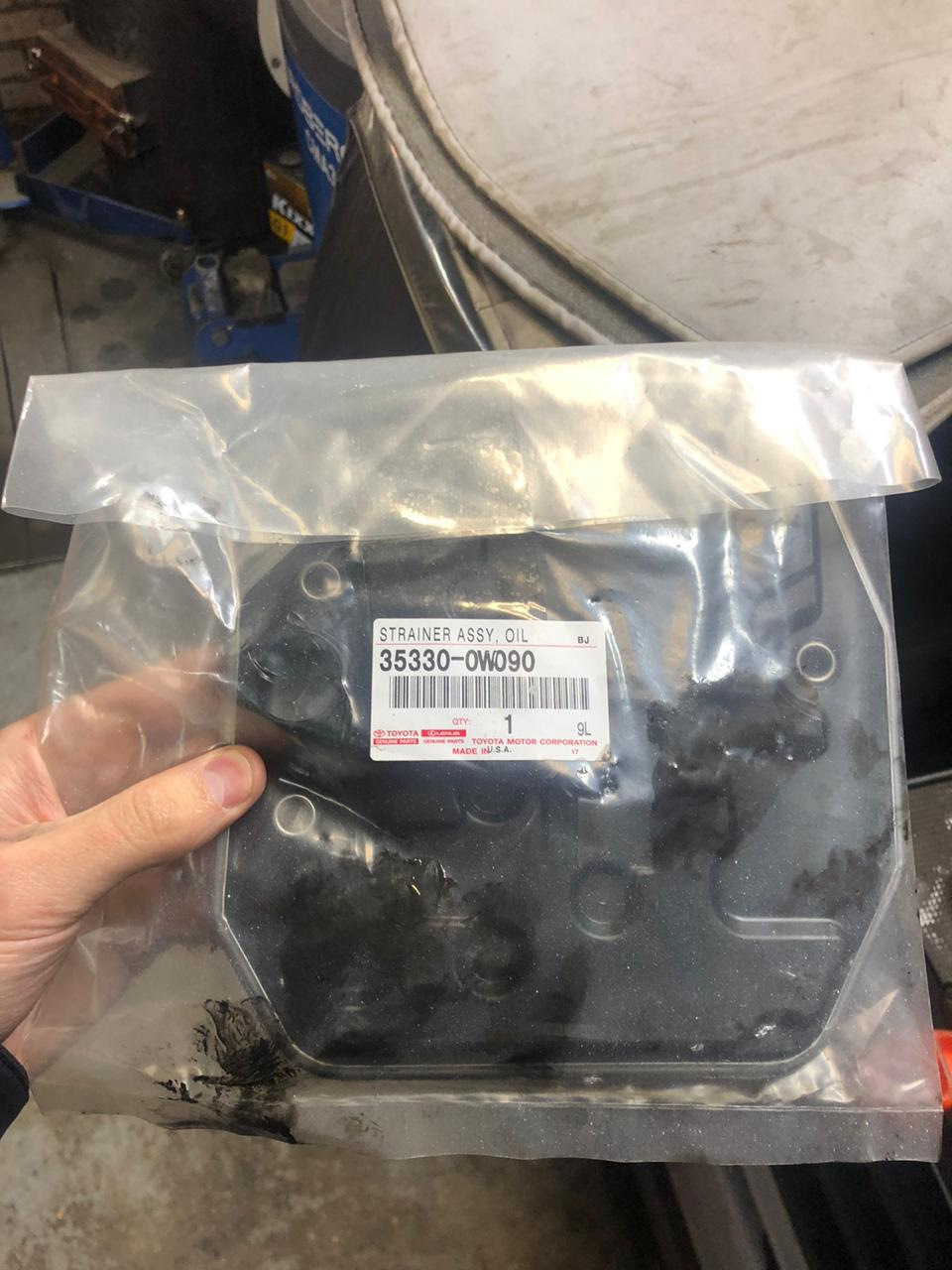

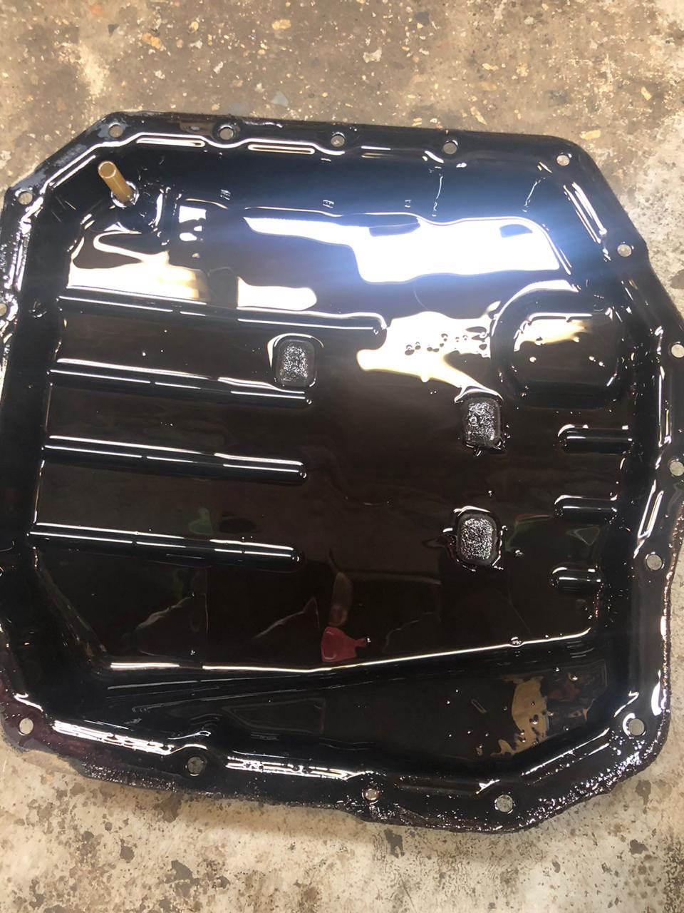

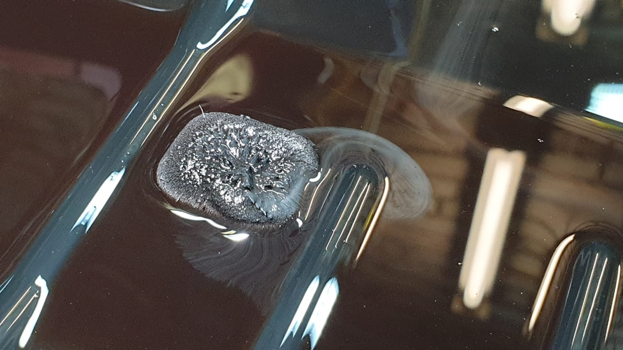

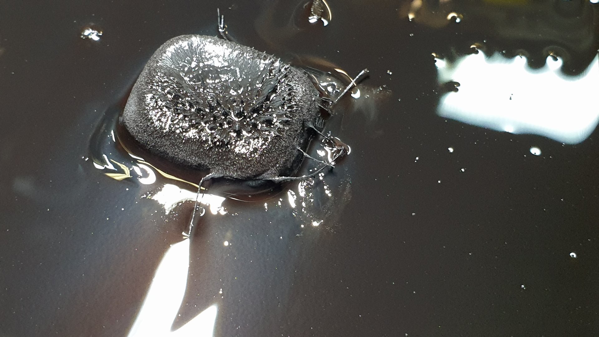

В тот самый момент когда я увидел, то что увидел, мои глаза стали заметно большими. Внутри поддона магнитов не было, по факту они были, но вместо них были три маленькие кучки состоящие из грязи и стружки… Осознание печального положения потихоньку стало приходить.
Мало того я начал копать дальше, не понимая почему сложилась такая ситуация, ведь за 100к пробега магниты не могли превратиться в "это"! Подняв бумаги об обслуживании я нашёл запись, в которой говорится, что замена масла, которую производил дилер — ПРОВОДИЛАСЬ БЕЗ СНЯТИЯ ПОДДОНА, ЧИСТКИ МАГНИТОВ И ЗАМЕНЫ ФИЛЬТРА (фильтр стоял 2013 г.в.)! Соответственно — 3 года назад дилер просто поменял масло (прогнал его через аппарат) и сказал: "Готово!"

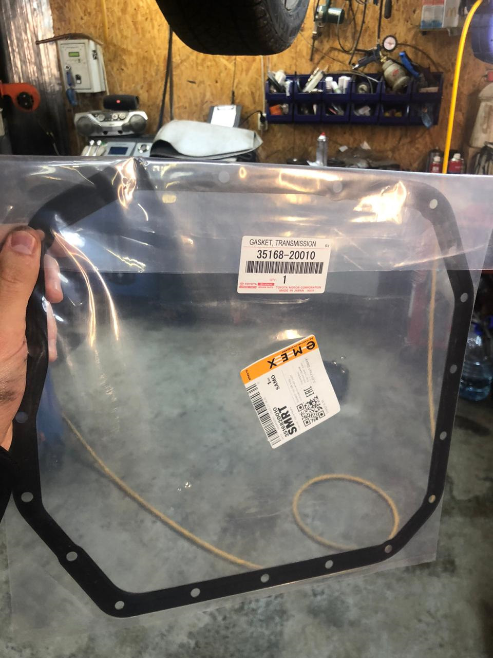

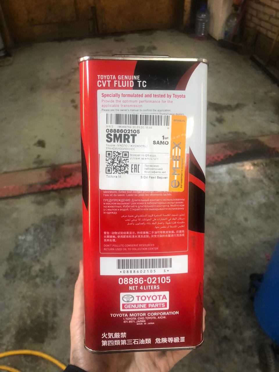

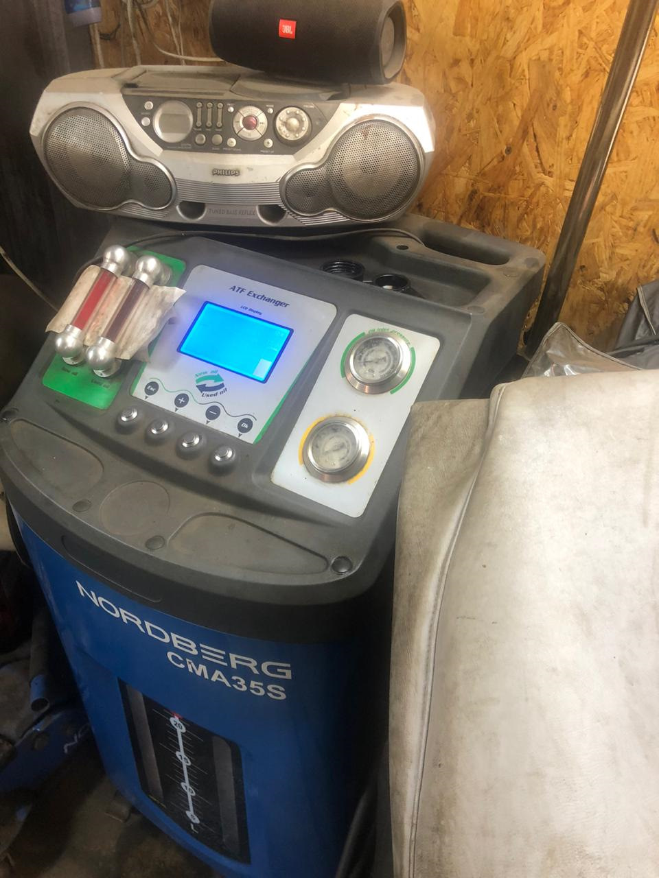

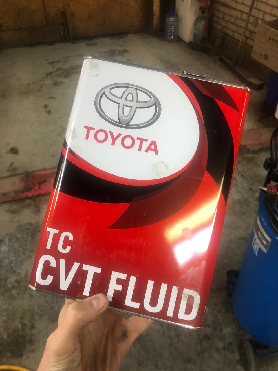

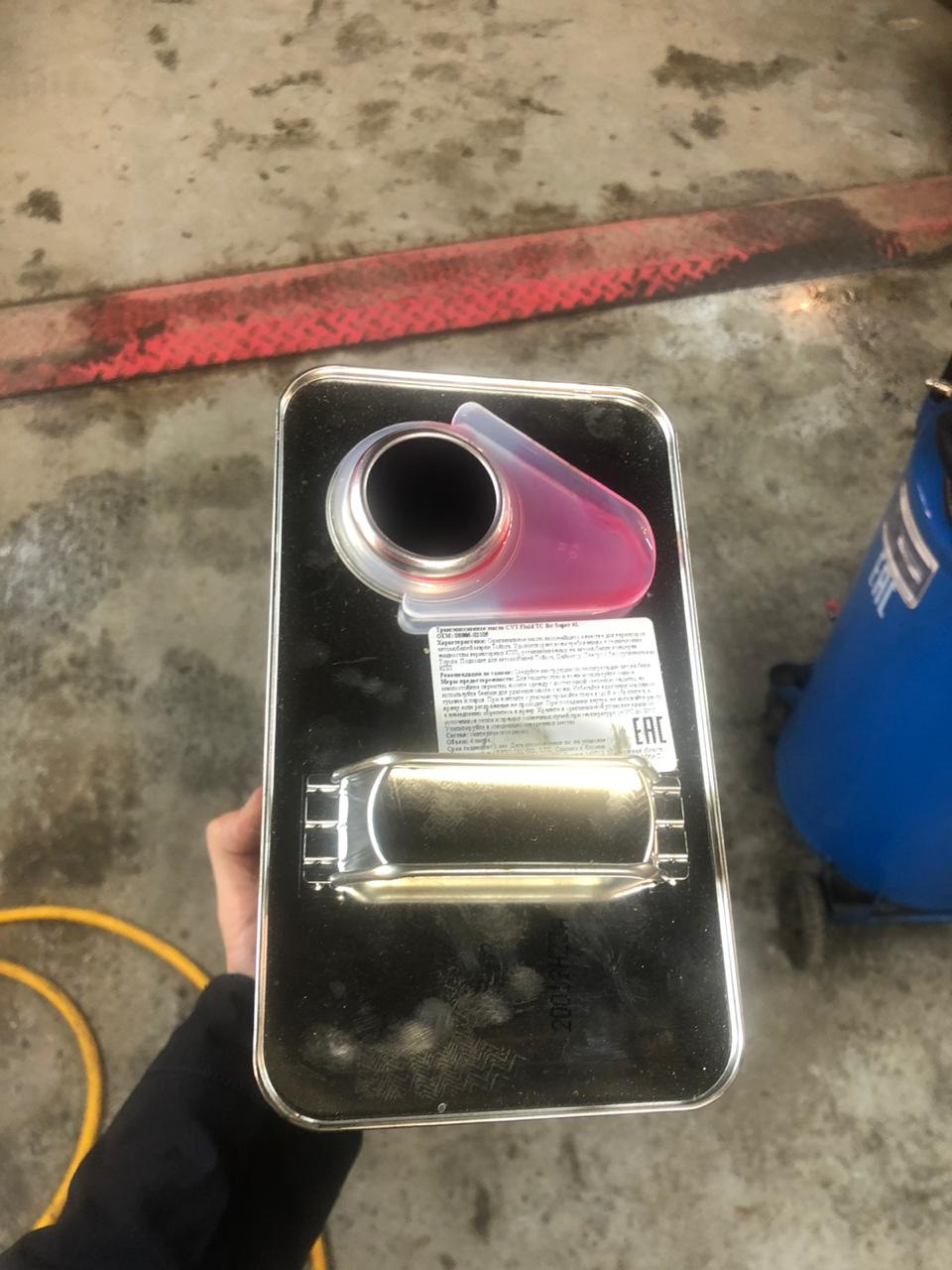

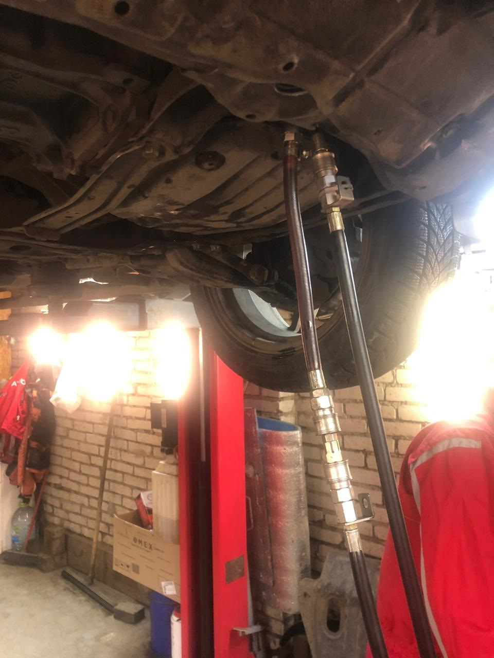

После установки нового фильтра, прокладки и чистого поддона, мы начали заменять и прогонять масло. Коробку из под жижи отфоткал со всех сторон, может кому пригодиться — это оригинал.
Короче после всех манипуляция, когда масло в коробке встало на уровень, Макс подключился компом и начал адаптировать коробку. Вообще более подробно о финальном этапе можно посмотреть у него на канале. Про работу над моим авто он снял отельный ролик. Хочу поблагодарить его за проделанную работу. Рекомендую его, как отличного мастера теперь и я!

А фильтр какой?
Фото №11

Прочел комментарии. Ребята, такая стружка это не есть норма(дальше не обсуждается). А в N надо переводить при долгом стоянии, коробка при этом разгружается(может этого кто то и не поймет, это его дело).

Нормальный естественный износ за 100 тыс км.
Только это за 200!
Ничего страшного нет, обычное рабочее состояние внутри
k1eveRr
Только это за 200!
тем более. За 200 тыс этот налёт на магнитах ни о чём
