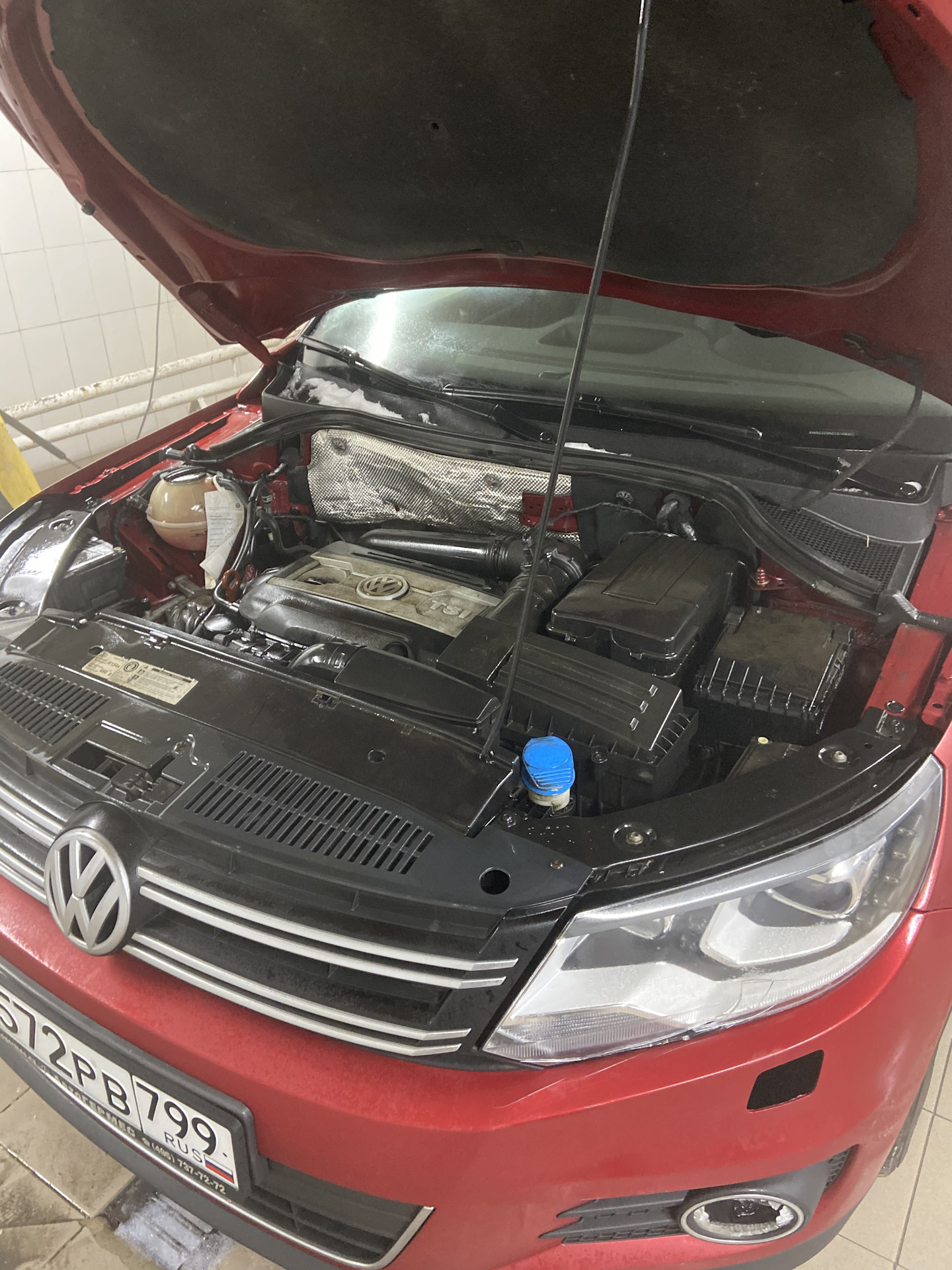

После покупки и проверки автомобиля, было огромное желание отмыть и привести в порядок подкапотку. Судя по загрязнению мотор либо не мыли либо мыли очень давно. Сам люблю порядок и чистоту, поэтому этот критерий был необходим)

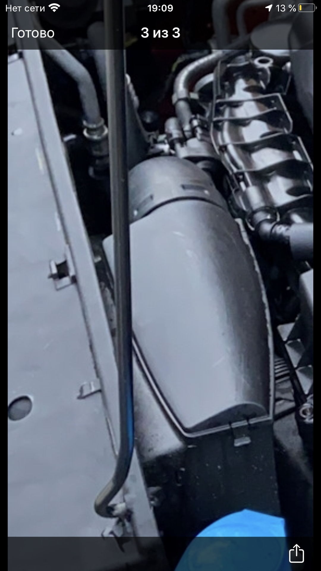

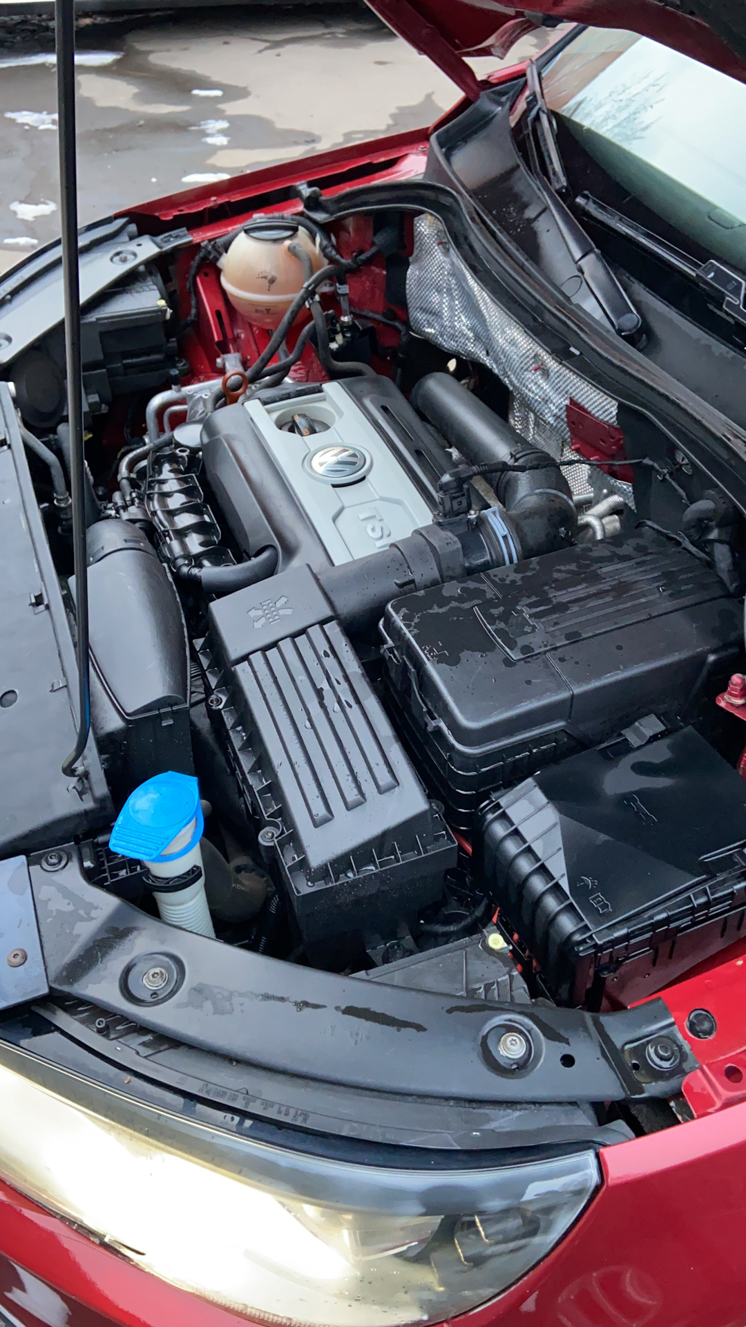

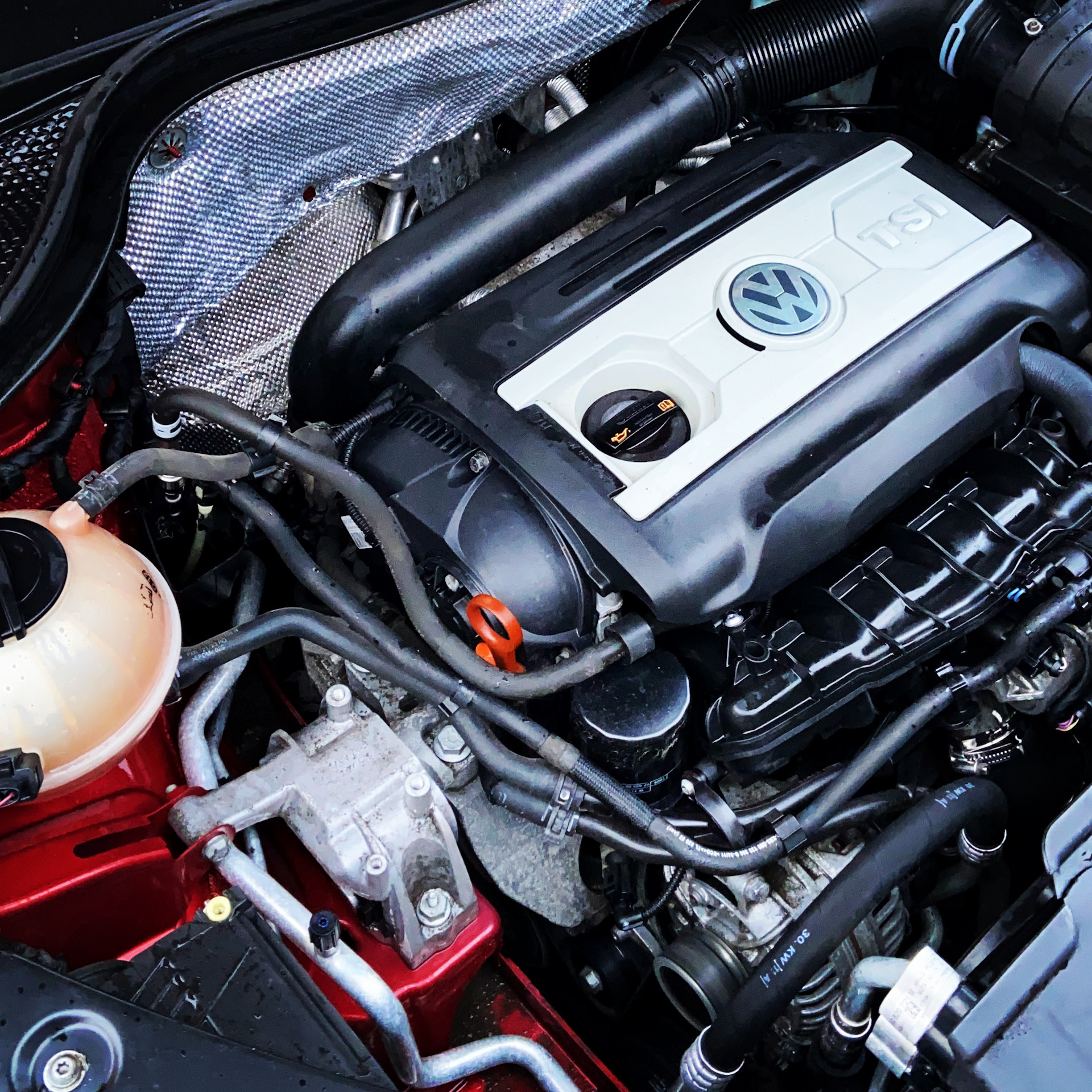

Но как быть с мойкой двигателя? Вдруг зальёт что то? Или ещё что то более не приятное? Начитавшись кучу статей про мойки двигателей и про печальные опыты, понял что мнения у всех расходятся, поэтому положился на «авось» и своё чутьё) Не стал выпендриваться с паровой мойкой двигателя, Купил в магазине автозапчастей балон для очистки двигателя от загрязнений фирмы манол в виде спрея, и поехал на мойку рядом с домом. Подождал пока остынет мотор полностью, обработал всю подкапотку и мотор этим спреем и отдал мойщикам для дальнейшей Мойке химией и керхером :) 25 минут и результат впечатлил!) машина завелась без проблем, ошибок не горело, не троила. Просушил на месте в течении часа мотор, поехал на пробный тест драйв и всё Ок 👌 P.S. Через пару дней все же решил посмотреть через Васю ошибки и было 2 пропуска и замыкание в цепи вентилятора 😁 Ошибки были не критичны и появились только на момент запуска двигателя после мойки)

Красота внутри) скок по $?
Ну балон с химеей 200 руб и на Мойке чисто мойка двигателя 500 руб)
А не смотрел как мыли и что закрывали что бы вода не попала? Сам хочу помыть но стремаюсь,
Ну крышку только не снимали с мотора, а так всё керхером из далека, без напора. Главное химией хорошей обработать в начале.
DeSHARK
я закрывал генератор и катушки пищевой фольгой
