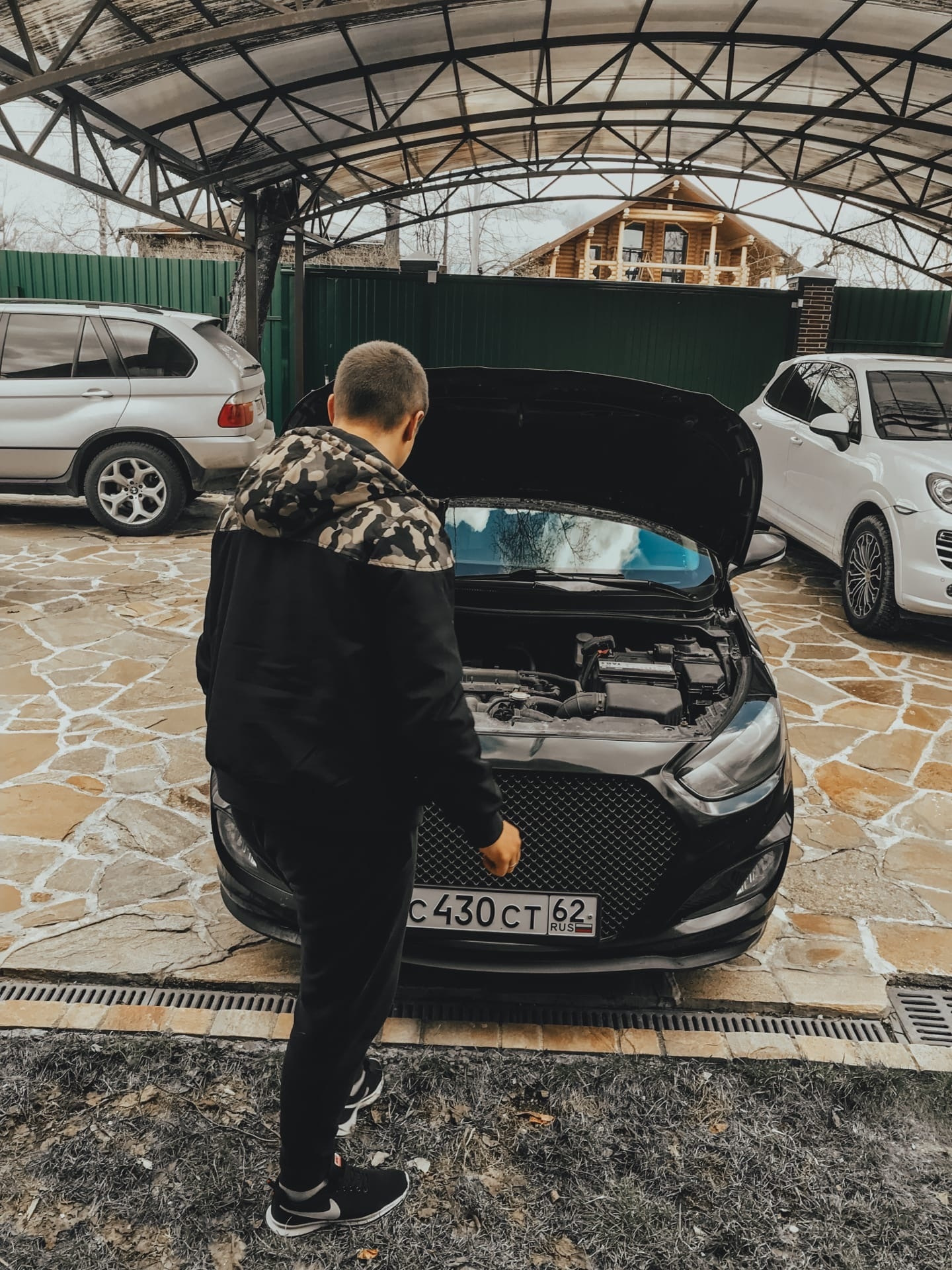

Так и просится знак МАЗЕРАТТИ на такую решетку)
