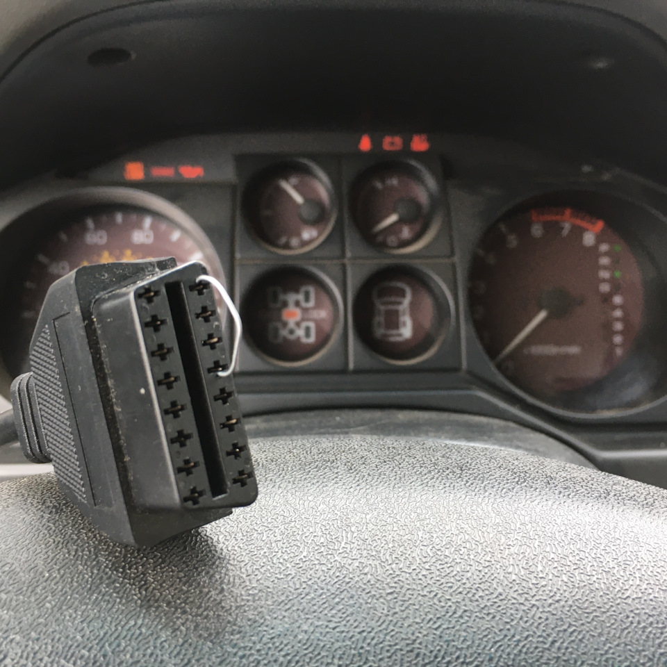

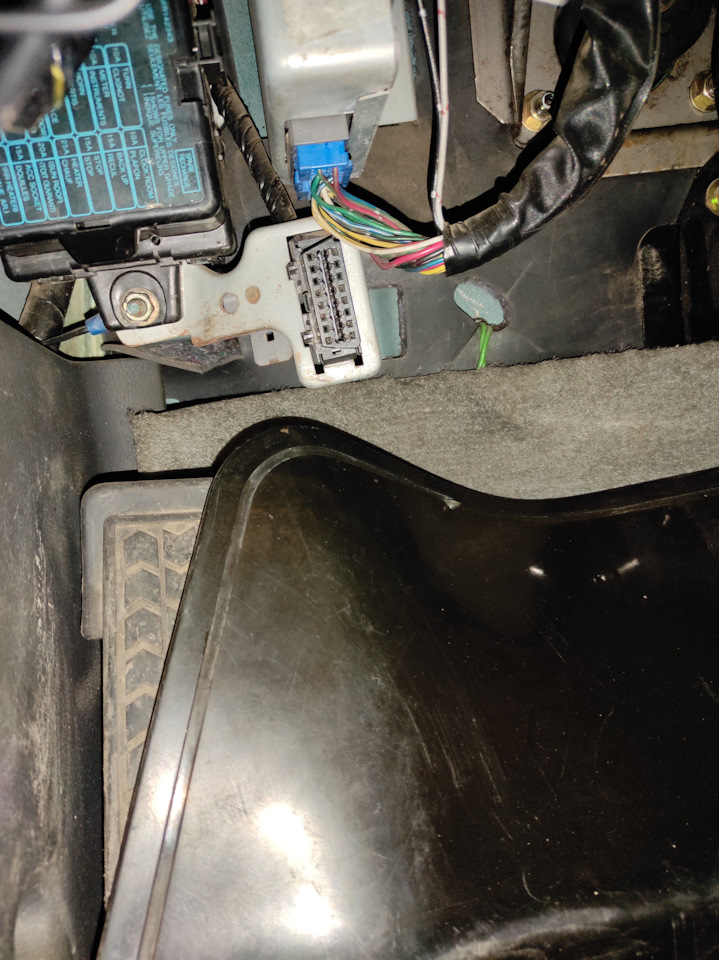

Начнём с того, что переведём приборную панель в режим самодиагностики. Для этого при выключенном зажигании устанавливаем в диагностическом разъёме перемычку, сделанную из скрепки или кусочка проволоки.

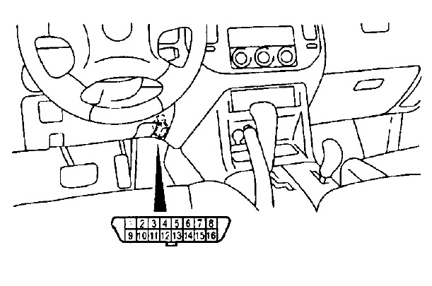

Диагностический разъём находится в районе правого колена водителя:

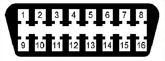

Нам нужен 16-пиновый разъём, трапециевидной формы. Рядом будет разъём на 12 пин, его не трогаем.

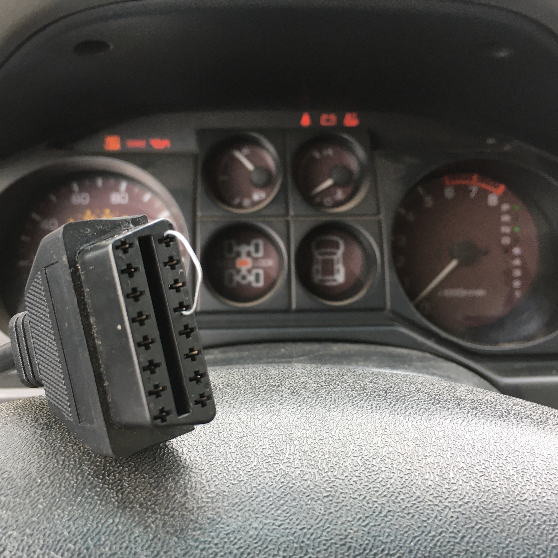

Перемыкать надо пины 1 и 4, либо 1 и 5. Как вариант — взять проводок и закоротить пин 1 на массу автомобиля. Но перемычкой удобнее.
Включаем зажигание.
Приборка переходит в режим самодиагностики и начинает мигать лампочками, как новогодняя ёлка.
При помощи мигающих ламп выводятся флэш-коды неисправностей, присутствующих в электронных блоках управления (ЭБУ).

Все коды неисправностей только двухзначные. Длинная вспышка – десятки, короткая вспышка – единицы. Например, две длинных и одна короткая – ошибка 21, четыре длинных и восемь коротких – ошибка 48.
Если в ЭБУ нет кодов ошибок, его контрольная лампочка мигает равномерно, с частотой 1 раз в секунду.
Трансляция флэш-кодов ошибок будет идти по кругу до тех пор, пока не будет выключено зажигание. Берём бумажку, карандашик и записываем. На третьем или четвёртом круге трансляции станет понятно, какие именно коды выводятся.
С перемычкой в диагностическом разъёме можно ездить. По достижении скорости в 10-15 км/ч приборная панель перейдёт в обычный режим работы и вернётся в режим самодиагностики после остановки автомобиля.
