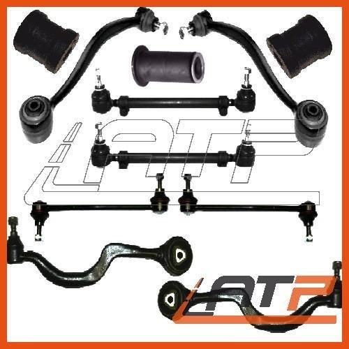

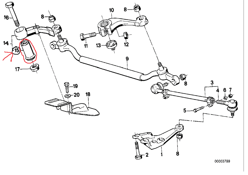

Заказал с ебея комплект передней подвески, по оптимальной цене.Привезли прям домой, визуально все на уровне!Упаковка, чеки из Германии фирмы ATP!Всё огонь, узнал сколько будет стоить установить в Финляндии-офигел(250-300евро)!Решено было ехать устанавливать в Россию, к себе в родной Петрозаводск!До кучи заказал и заднюю подвеску, у хорошего знакомого все поставили в гараже, там же сделали развал!Машину после ремонта было просто не узнать, ехать стала совсем по другому.Я доволен как слон!Как выяснилось правая сторона спереди была разбита, не подошла одна деталь а точнее резинометаллический шарнир
32 21 1136452, он почему-то оказался меньше в диаметре…и пришлось запрессовать обратно старый, который ещё был в неплохом состоянии.Сзади установили все, кроме сайлентблоков задней балки, время поджимало и решили перенести это на лето…там слишком много геморроя.
цена вопроса :Передний комплект 108 евро + доставка 25, задний комплект примерно 90,
работа 6000 руб.
