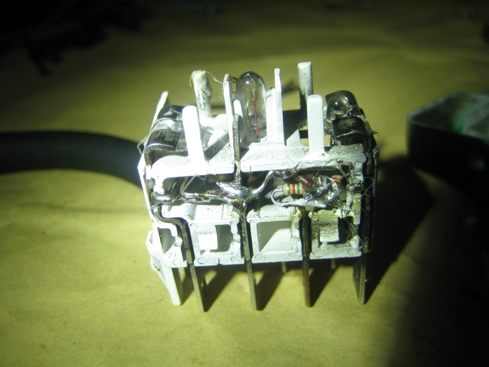

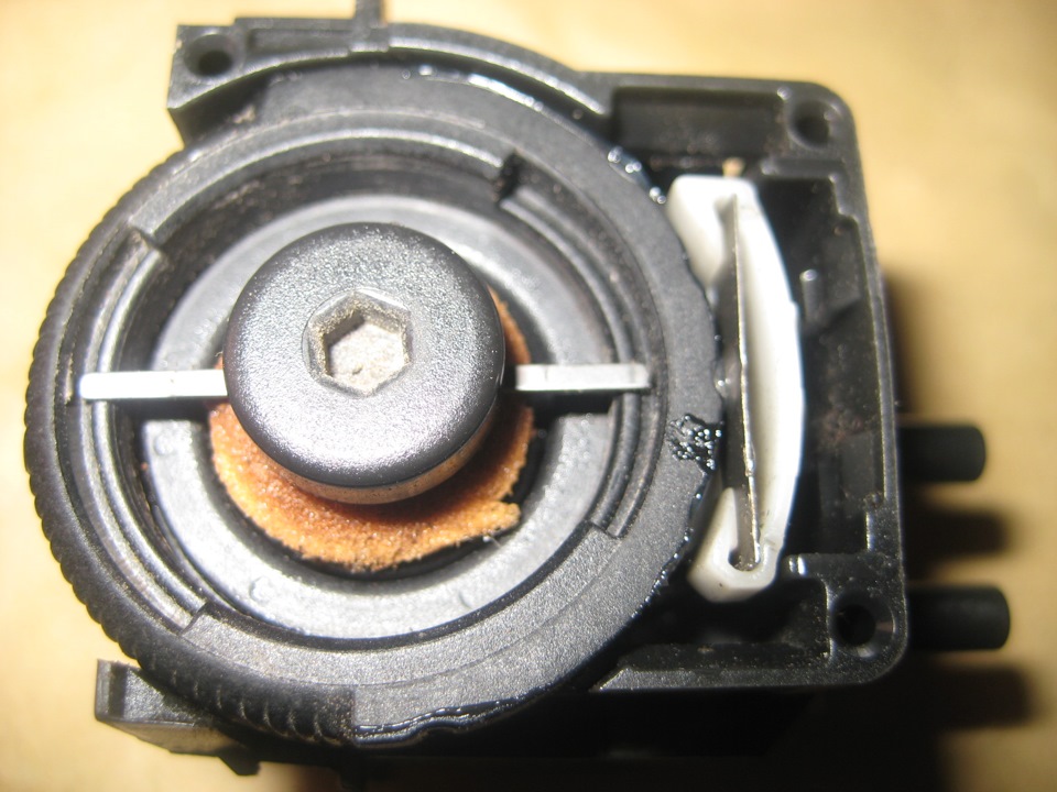

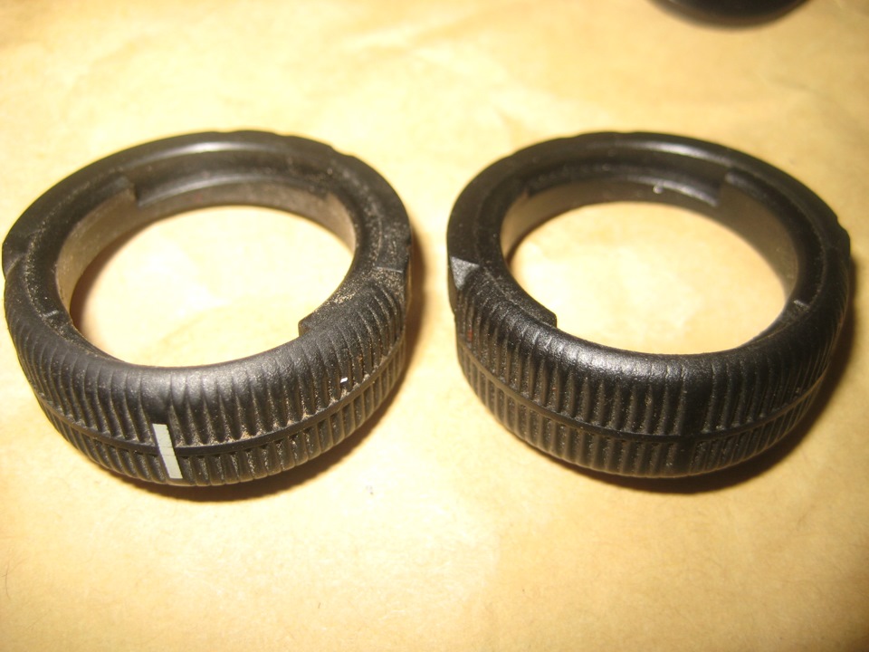

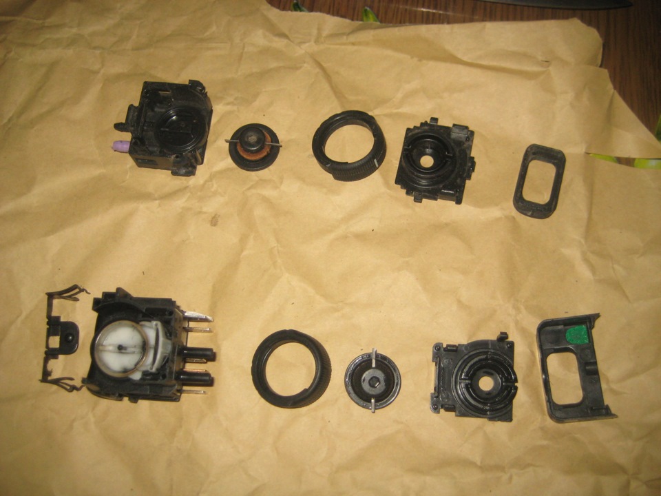

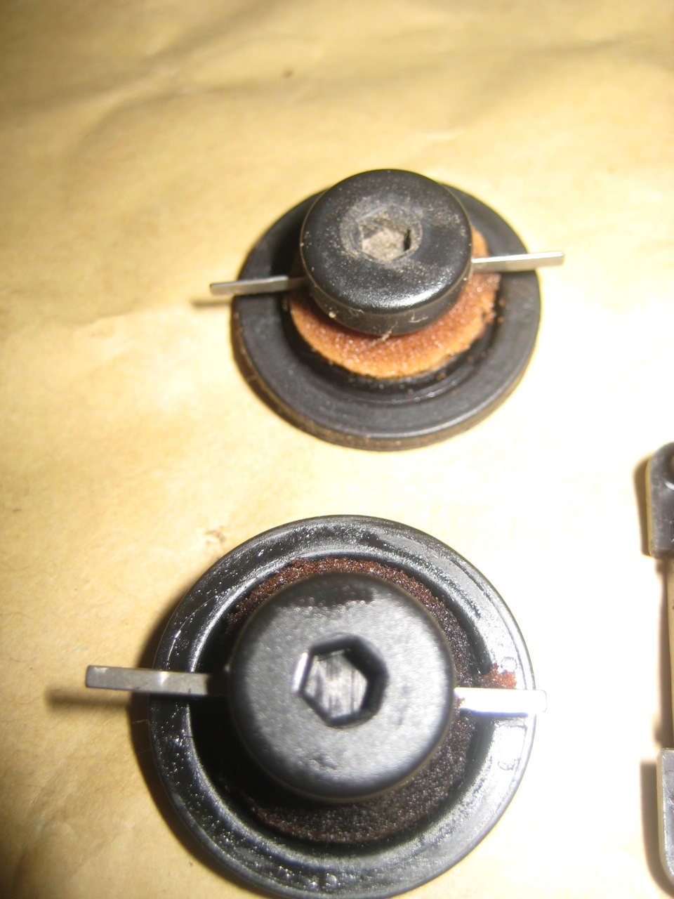

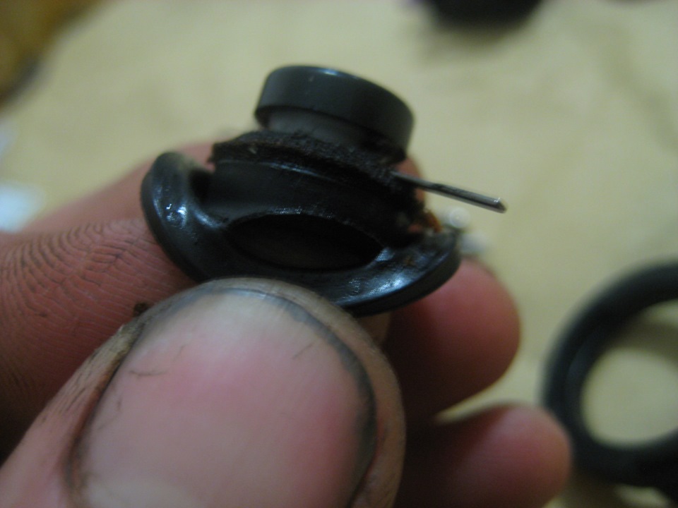

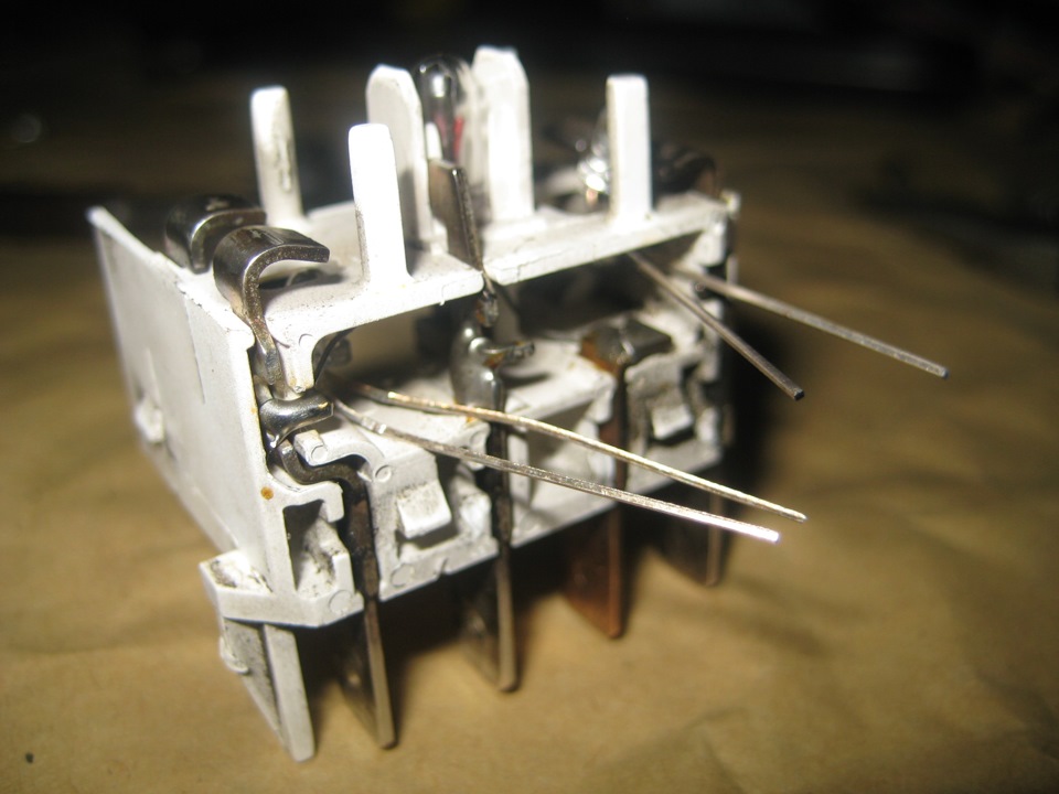

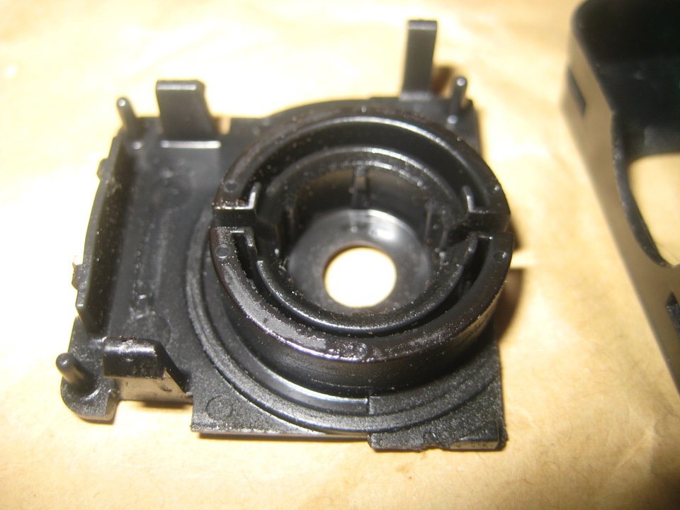

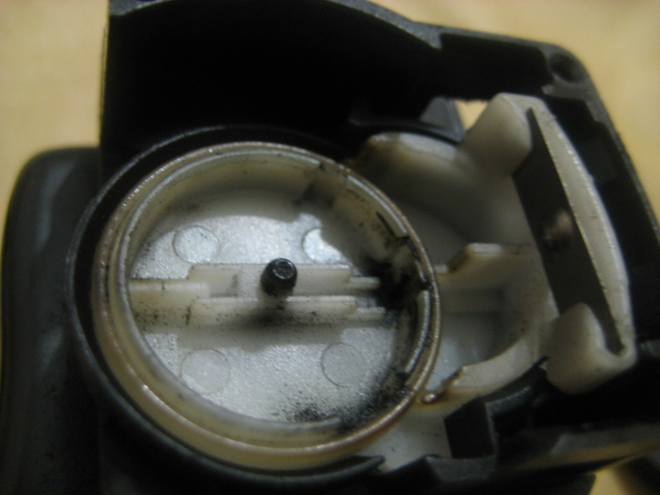

неработал у меня коректор фар думал покупать другой переключатель, хотя дома коректоров от 124 и 210 куча, разобрал первый попавшийся от 210 понял что только корпус разный, взял с него мембрану переставил и уже на машине винтиком подегулировал чтобы не травил в нижнем положении, работает теперь как часы.

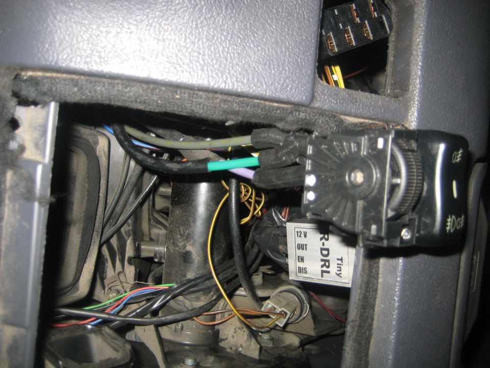

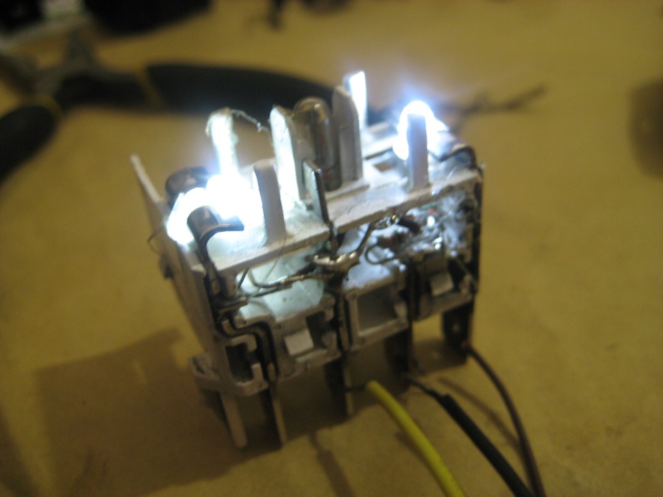

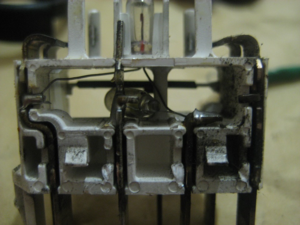

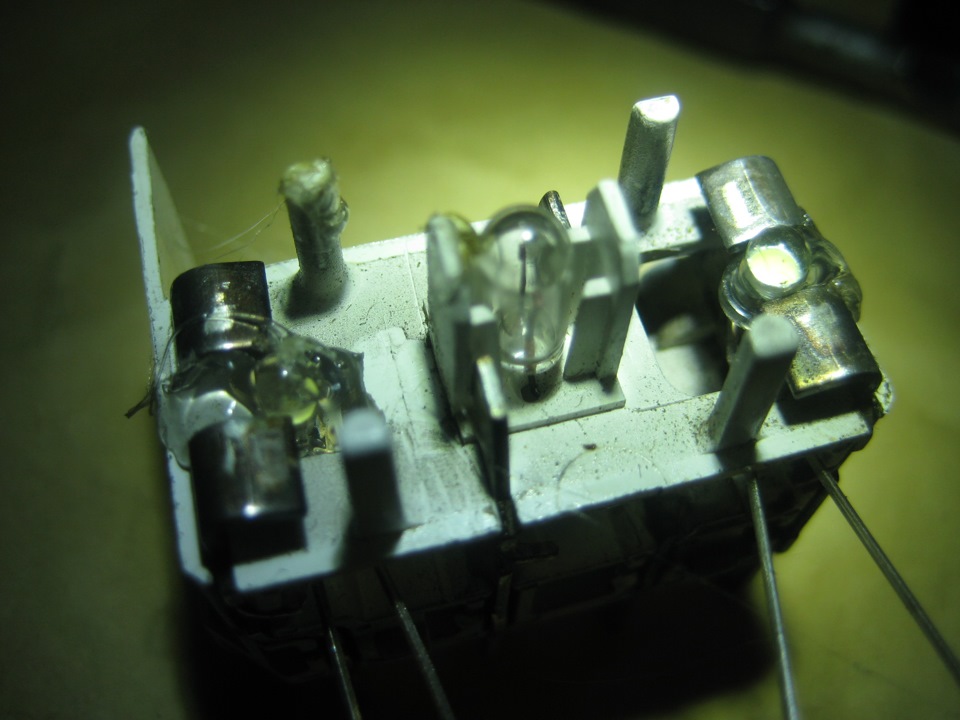

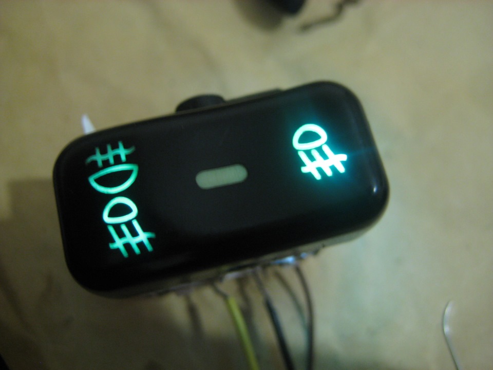

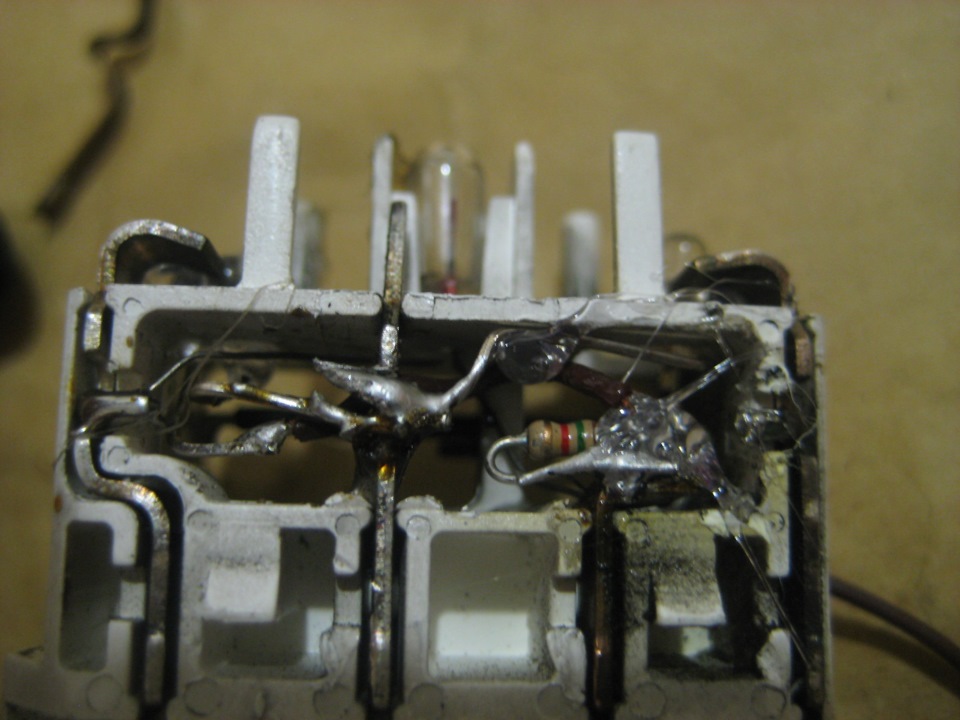

ну и подсветку замутил ато вапше небыло.

А от 124 подойдет? У меня тоже такая же проблема на Vito 638.
Начинка должна или мембрана
тоже пытался разобрать но не получилось)

Хорошая робота)).я так же кнопку туманок делал).а подсветку 12В диодом.ты вижу резисторы впаивал)
3в. 12в не надежные.
Ну хз…у меня уже пару шт на 12В.пока норм))
