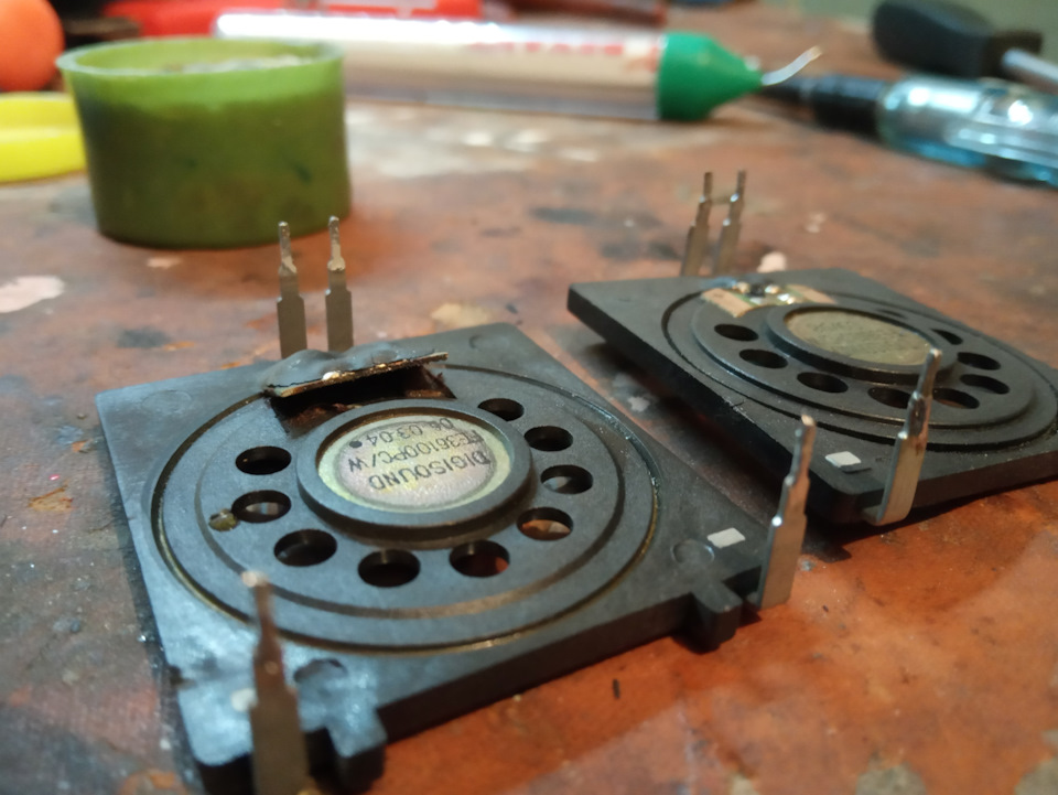

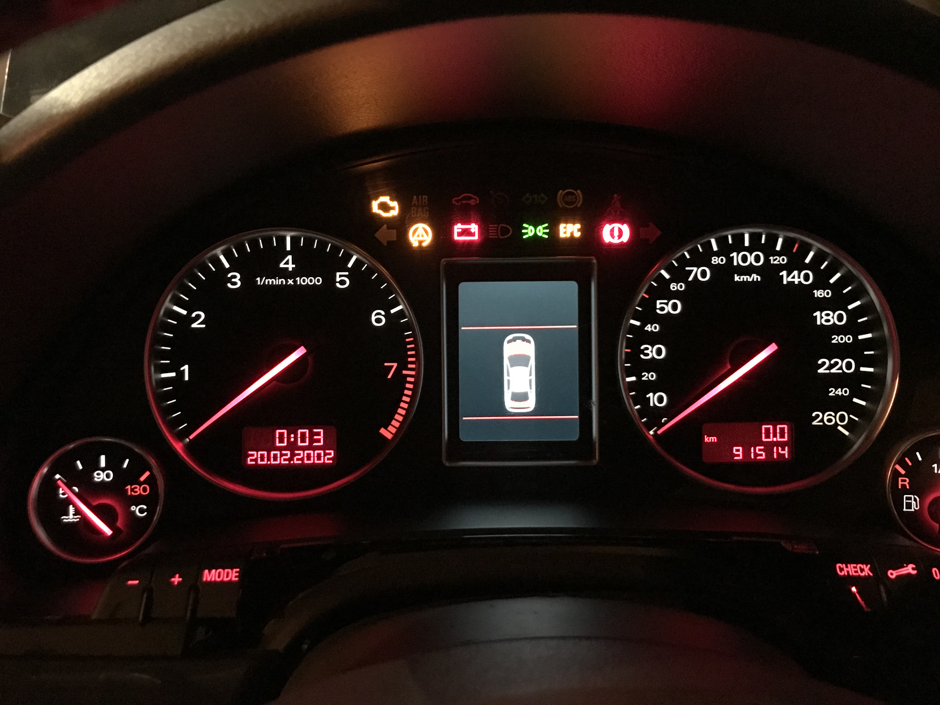

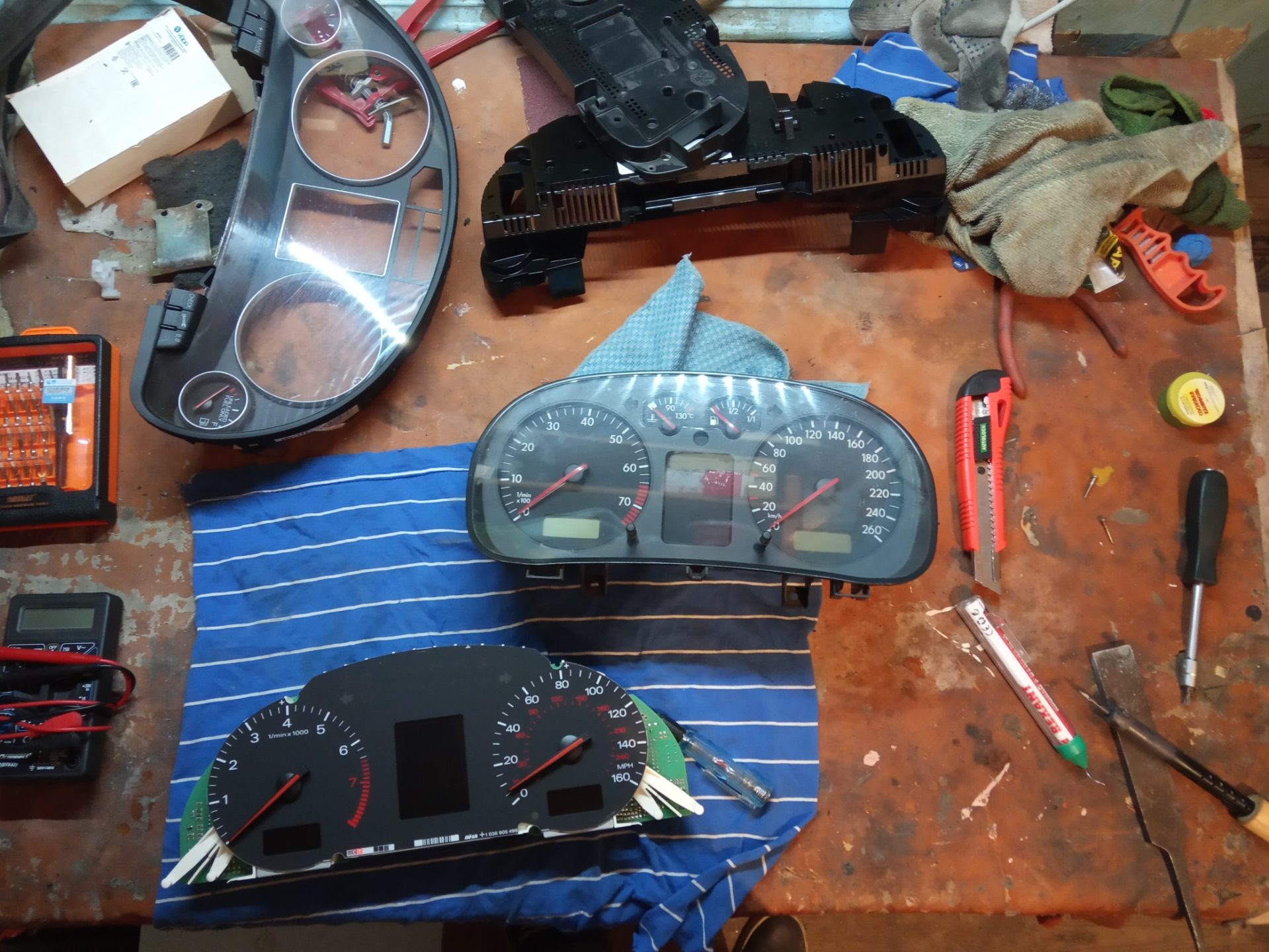

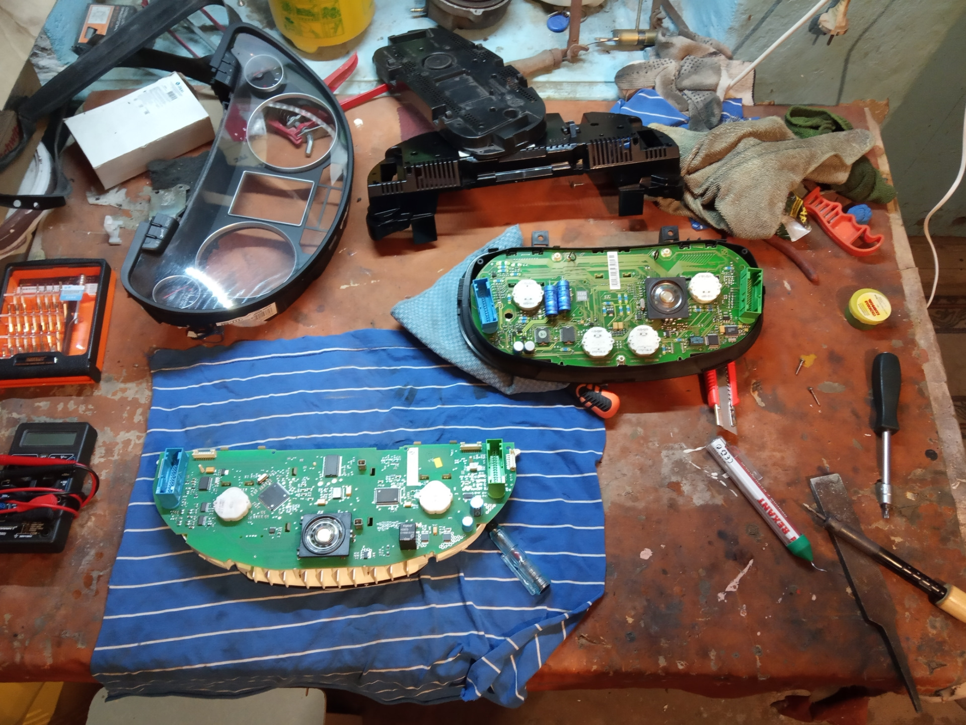

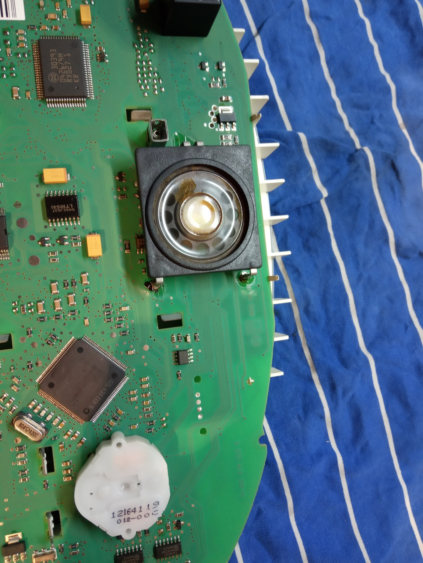

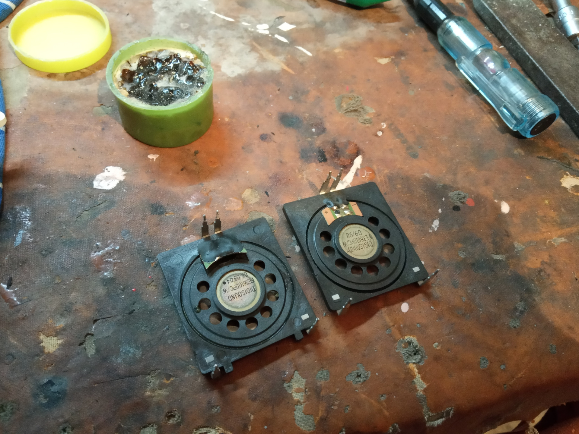

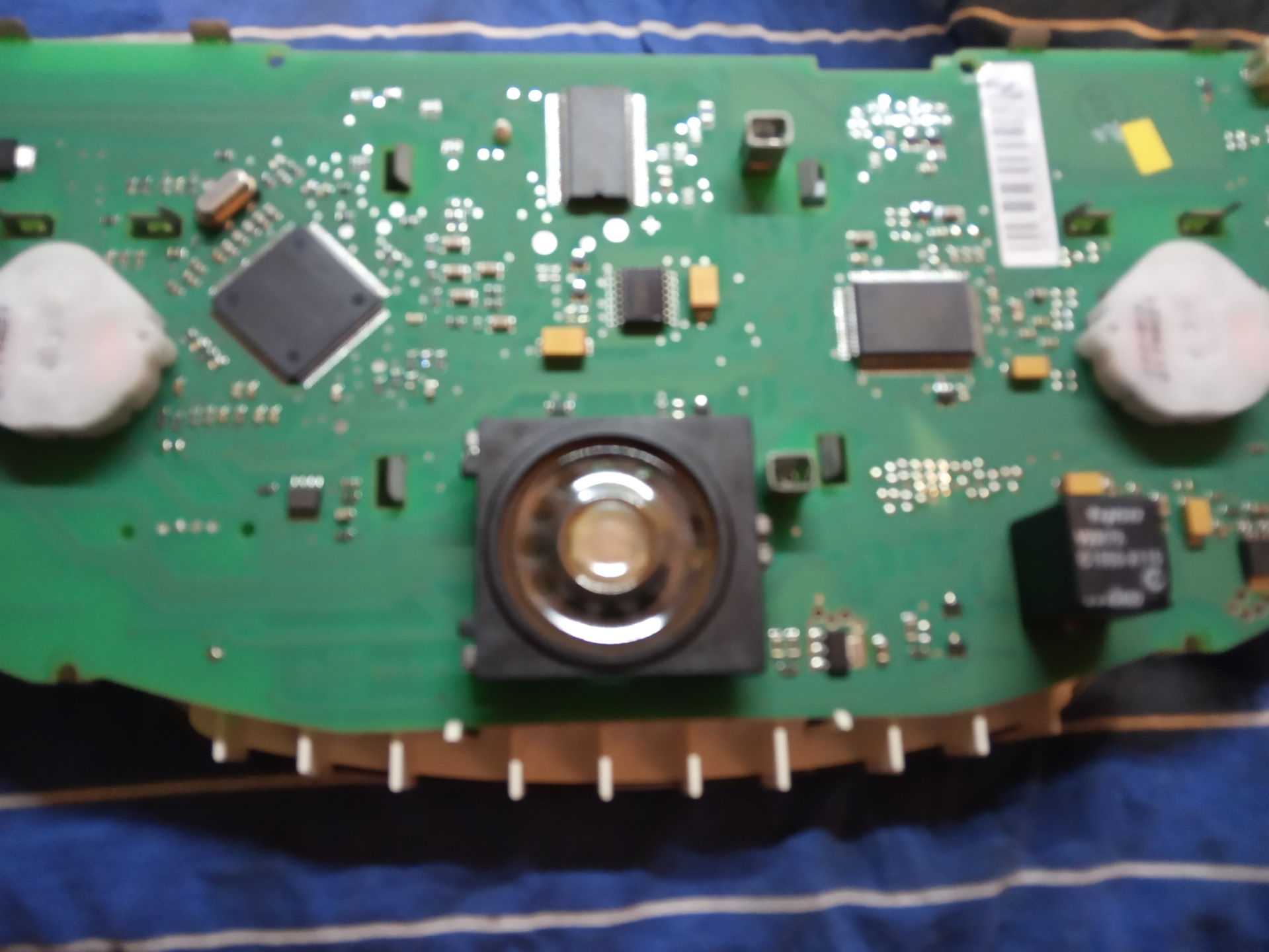

Было не много свободного времени, решил устранить оду неисправность. А именно зуммер приборки. Так как пару раз по запарке оставлял включенный свет на весь день, а потом прикуривал. Снял, разобрал приборку, прозванил динамик, он в обрыве. Ну не проблема. На донор была взята приборка от гольф4, у меня их несколько было. Динамики один в один. Все благополучно было заменено и все заработало. И после часа эксплуатации я пожалел о проделанном. 😄 Так как достала индикация не пристегнутого ремня. А теперь вопрос номер один, кто знает кодировки на отключение индикации? И вопрос номер два, где найти европейскую шкалу? Мили чё то не втыкают.
Запчасти на фото: Q0810

купи приборку от европейки и все. Мы даже с родным цветным экраном ставили
Можно и так
Вот такую ставил
Чё по деньгам такая?
5000р
