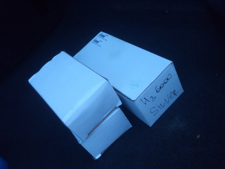

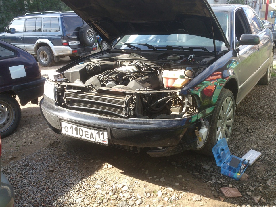

С момента покупки на машинке стоял ксенон в ближнем, предположил по оттенку что это 5000к. В противотуманки решил поставить 6000к, т.к. в дальнейшем собирался менять лампы и в ближнем свете. Как то вечером мне позвонил один знакомый и сказал что в магазине авто запчастей ночь распродаж. Поехал и прикупил себе комплект ксенона по вкусной цене. Блок ксенон "MTF" Slim, 12V-24V 2 шт. Лампы 6000к 2шт.
Приехав в гараж принялся за установку ксенона.
Когда разбирали немного перепутали с лампами пришлось пару раз менять, но это по своей глупости и не внимательности. В установке нет ни чего сложного.
Разбираем фару, вынимаем старую лампу, ставим новую, и последовательно подключаем провода и вот он результат все работает. Правда пришлось взять дополнительный минус, так как не хотела разгораться с первого раза. Но в этом нет ни чего сложного. Блоки розжига спрятал в сам корпус фары.

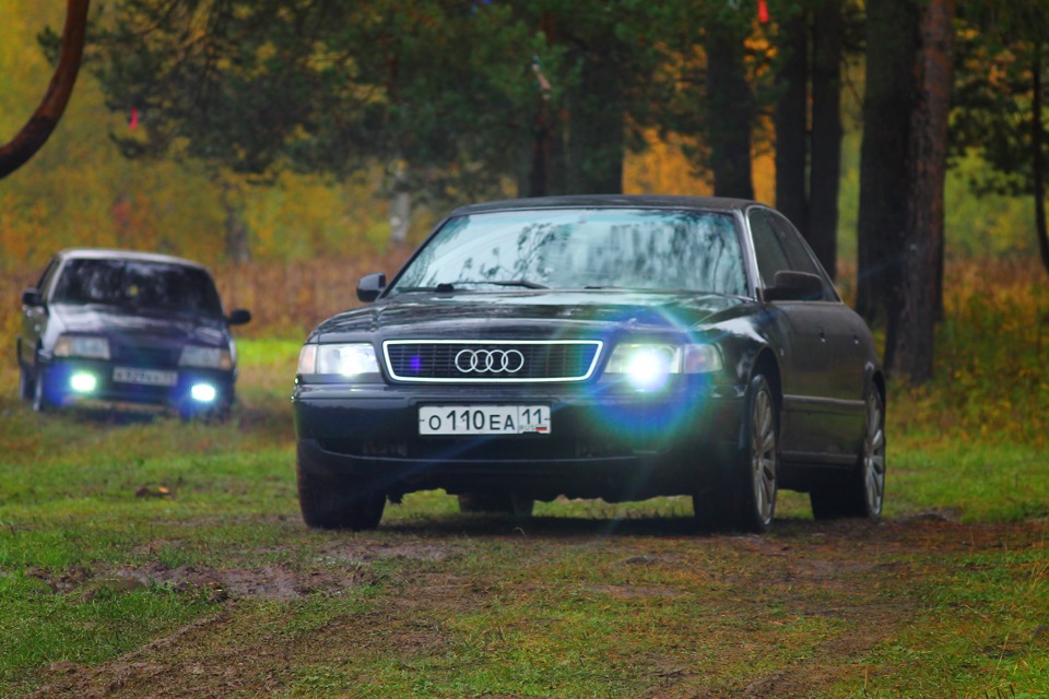

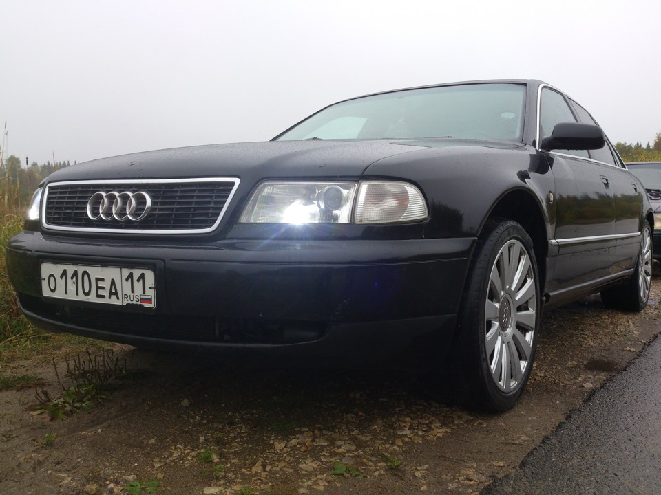

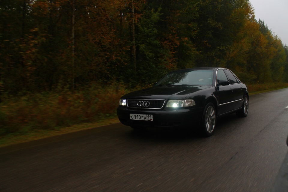

Несколько фото результата.

В такие фары нельзя ставить ксенон…
Интересно узнать почему?
Рельефные они…преломление луча ксенона идет во все стороны, а не на дорогу. Даже простые трещины на стекле могут слепить водителя. Оптика специальная должна быть для ксенона. Иначе слышать мат от встречки в вашу сторону.
LowRiderRK
Вот тут подробнее первая ссылка в яндексе))) www.drive2.ru/b/288230376152148806/

подскажи плиз, что имеешь ввиду под дополнительный минус, тоже не с первого раза включается в птф ксенон…
Дело в минусе. Нужно взять дополнительный минус от корпуса автомобиля. Данная проблема ушла посадил минус под гайку и всё заработало.
Спасибо! вродь понял) просто прям на прямую куда нить к кузову минус значит сделать? (отдельный проводок?
Да да все правильно. Просто это надо красиво сделать что бы не бросалось в глаза и все)
ок! спс) будем делать) руки есть
Жду отчета) Рад был помочь)

а когда мигаешь дальним, птф сразу включается?))
Да) Думал как избавиться от этого трабла, походу ни как(
тоже думаю как решить эту проблему! может в стрекозе какой проводок выдернуть?))) а самый простой поставить реле в фару и запитать на дальний. на 80 так обманул выкл ближнего, с перехода с моноблоков на ЭСочную оптику
Где то читал про это. Там что то в цепь подключали и все норм, надо поискать темку)
