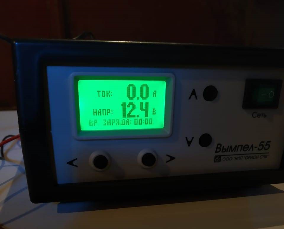

Проверил напряжение после того, как машина пару дней стояла. Зарядка показала 12.4 вольта, что соответствует примерно 70% заряда, если верить этой табличке. Если учесть, что температура ночью была около 0 градусов, то, возможно, это и около 80 % заряда.

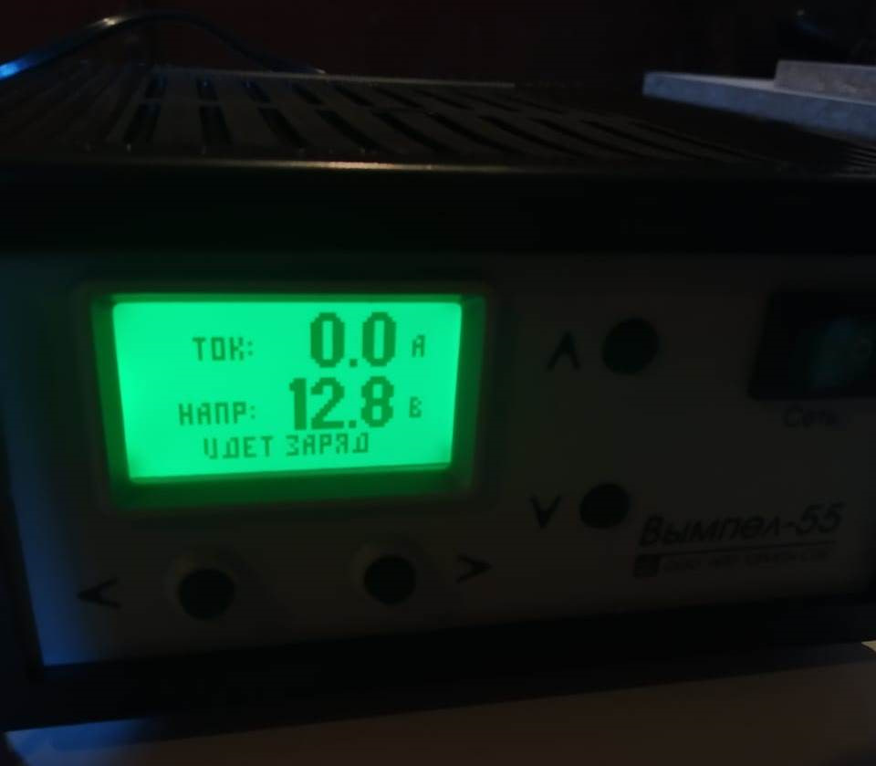

Режим заряда выставил по третьему алгоритму (качели). Максимальное напряжение выставил 15.7 вольт, минимальное 13 вольт. Вообще, электролит кипит уже на 15.5 даже, но так как я использую режим "качели", то посчитал допустимым кратковременную зарядку на 15.7 вольта. То есть, когда напряжение доходит до 15.7 вольта зарядка прерывает подачу тока и возобновляет подачу, когда напряжение опускается до 13 вольт. Силу тока поставил 2 ампера, так как спешить некуда. Заряжал в таком режиме около 2х суток. Вчера вечером закончил заряд и дал аккумулятору отстояться около 10 часов. Результат 12.8 вольт по показаниям зарядки. В крайних банках плотность примерно 1.25-1.26, в средних банках 1.27-1.29. Если по напряжению определять степень заряда аккумулятора, то 100% получается, если по плотности, то возможно нет. В любом случае результатом доволен. Думаю, что весну, лето, осень и следующую зиму аккумулятор должен отработать без проблем.

А вымпел 55 умеет заряжать импульсами вот так — www.drive2.ru/l/648730003403458196/ ?
Можно таймерами выставить время заряда и паузы.
крайние банки зимой будут быстро разряжаться и разрушаться.
Почему бы не выровнить ?
Электролит доливают в крайнем случае, на сколько я знаю. Нужно будет смотреть перед зимним обслуживанием плотность. А для лета более, чем достаточно.
это и есть тот крайний случай ) непонятно откуда такие мысли…
Здесь все просто.Нужно полностью зарядить акб и сделать во всех банках 1,28-1.29 плотность и одинаковый уровень, не смотря на погоду. Не долить, а выровнить плотность.
До зимы состояние этих банок еще ухудшится, да и заниматься тачкой лучше в теплое время.
Не могу согласиться с тем, что у меня с аккумулятором крайний случай.
