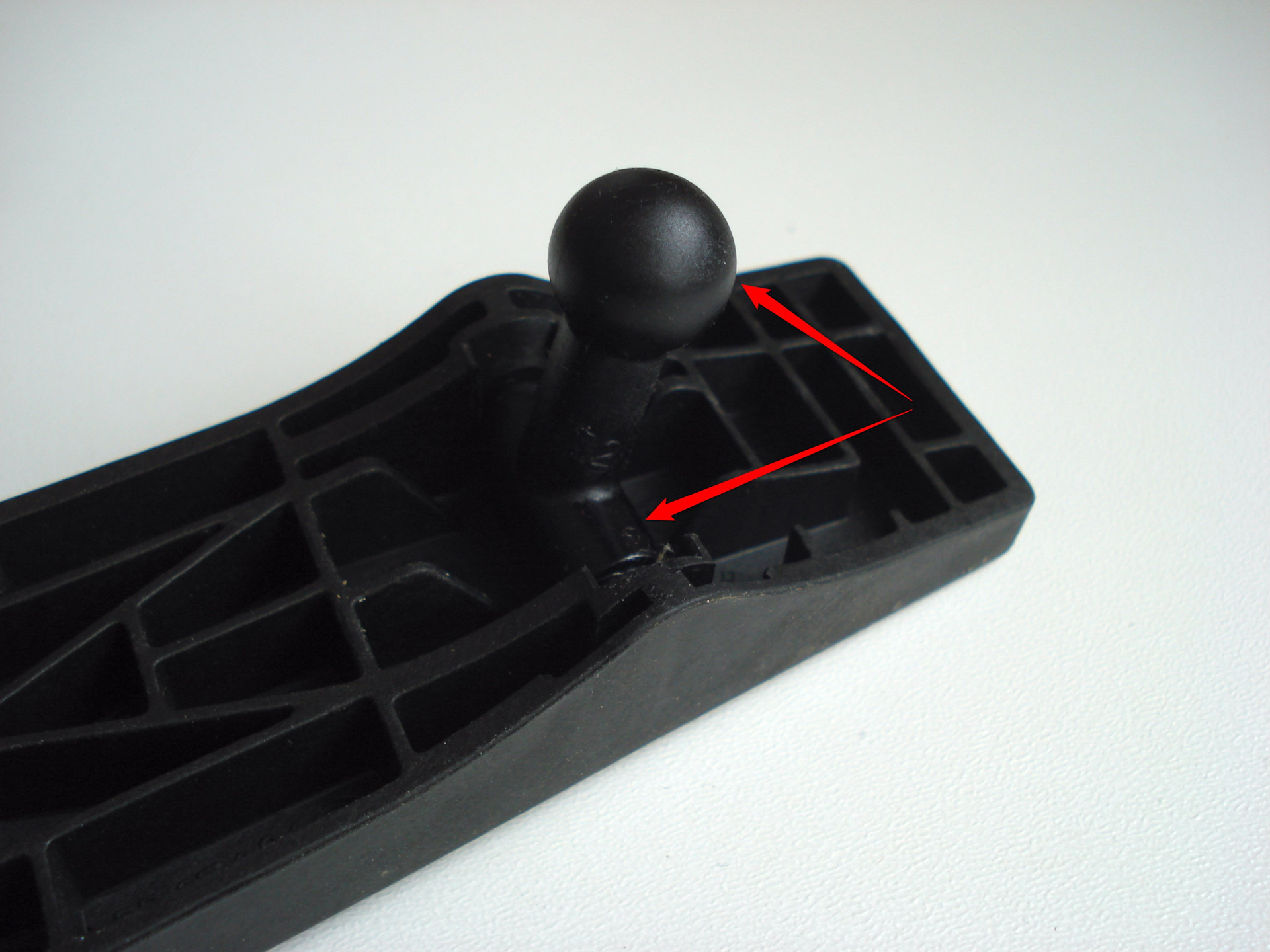

Вернувшись домой, решил хоть чем-нибудь подбодрить автомобильчик и смазать педаль газа, до которой давно не доходили руки. Дальше можно не читать, если нет интереса к технической информации.

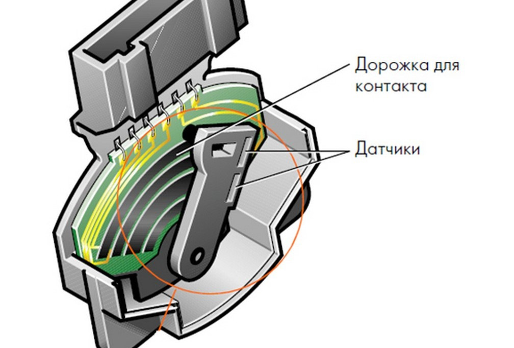

Как все знают, у нас электронный акселератор, который передает сигнал на ECM (Engine Control Module), где сигнал обрабатывается и в свою очередь подается на дроссельную заслонку, открывая ее на необходимый угол. Для того, что-бы минимизировать количество вредных выбросов, в алгоритм ECM заложено медленное открытие и закрытие дроссельной заслонки, чтобы исключить наибольшие выбросы, возникающие при резком открытии. Этот алгоритм, вместе с временем, потраченным на обработку сигнала, немного замедляет реакцию, с момента нажатия на педаль газа, до фактического открытия дроссельной заслонки. Вам казалось когда-нибудь, что машина очень задумчива и не сразу реагирует на педаль газа? Так вот это оно.
К описанному выше добавляется и механическая часть конструкции, которая может не только еще больше замедлять реакцию на нажатие педали газа, но и передавать некорректные значения с электронного акселератора. Коротко объясню почему.
Наш акселератор состоит из двух блоков: непосредственно электронного блока акселератора с рычагом и педали газа. Конструкция странная и не очень надежная. На Kia Sportage QL такую конструкцию применять не стали и установили электронный акселератор в виде моноблока с педалью газа.
Электронный акселератор это по сути реостат с дорожками, с которых с помощью основного и резервного датчиков положения рычага, считывается сигнал, подающийся для обработки в ЕСМ. Рычаг (ползунок) акселератора, с помощью шарового шарнира соединен с педалью газа. Всё это хорошо видно на фото.
Со временем в шаровой шарнир, который находится под ногой водителя, попадает грязь и в нем может засохнуть смазка. Если шаровой шарнир подклинивает в посадочном месте, на акселератор может подаваться некорректное значение положения рычага, что в свою очередь повлияет на угол открытия дроссельной заслонки. Именно этот шарнир я и решил почистить и смазать. Нужно сказать, что он был достаточно грязным и смазка почти засохла.

Привет, хорошо конечно когда все чисто и смазано, но вот не понятна физика взаимосвязи грязного "шара" и некорректности показаний положения педали — если шар клинит, то клинит вся педаль, т.е. показания корректны — педаль не двигается датчик соответственно. Ну не могут в данной системе как-то меняться показания датчика педали в зависимости от чистоты "шара". Там элементарный рычаг, он либо двигается либо нет.
Да я вроде и не писал, о прямой зависимости. :)
Просто из-за подклинивающего шара реостат может двигаться рывками.

Насколько легко отсоединяется "шар"?
Легко. Там съемный кожух на фиксаторах.

Что за смазка используется?
Я смазывал Силикотом, который был под рукой.
Можно смазывать любой густой силиконовой смазкой.
