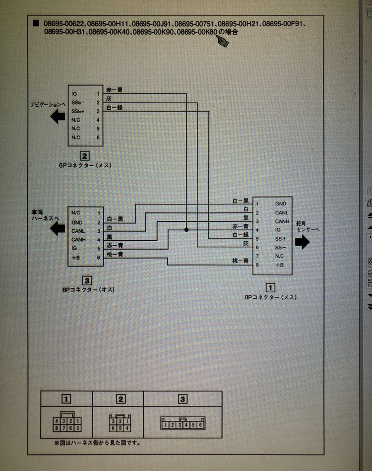

Был такой вопрос www.drive2.ru/l/555208018245976086/ долго искал электрическую схему, перелопатил весь мануал Вишей первого и второго поколения, почти Японский выучил и электриком стал)), много кому голову нагрел😁.
Спасибо за помощь drivejoi Помог найти схему на просторах интернета.

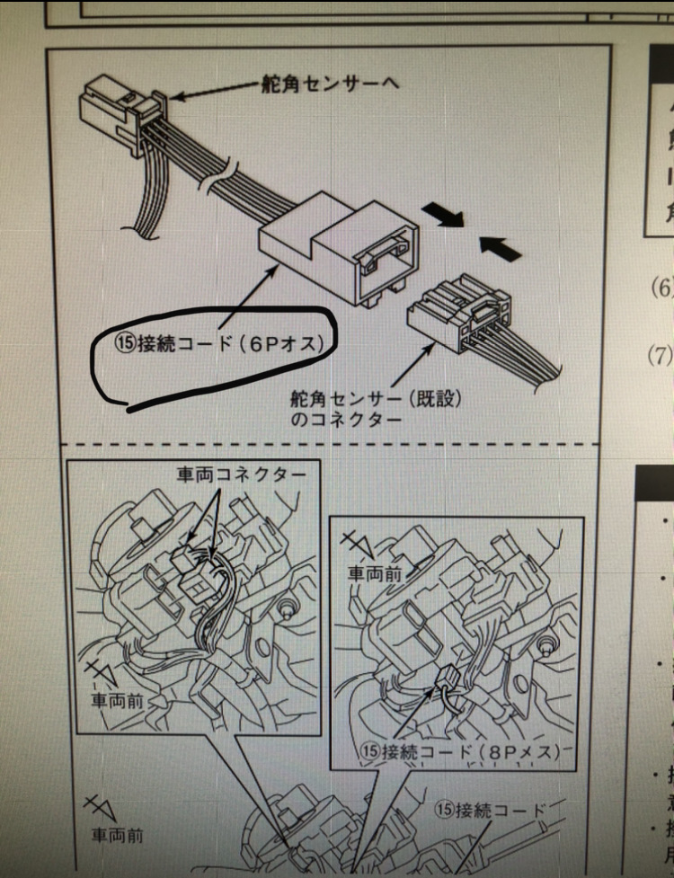

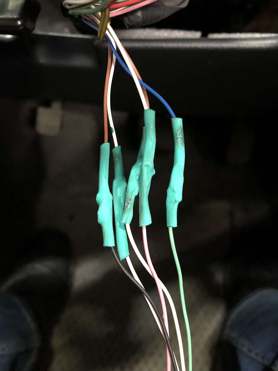

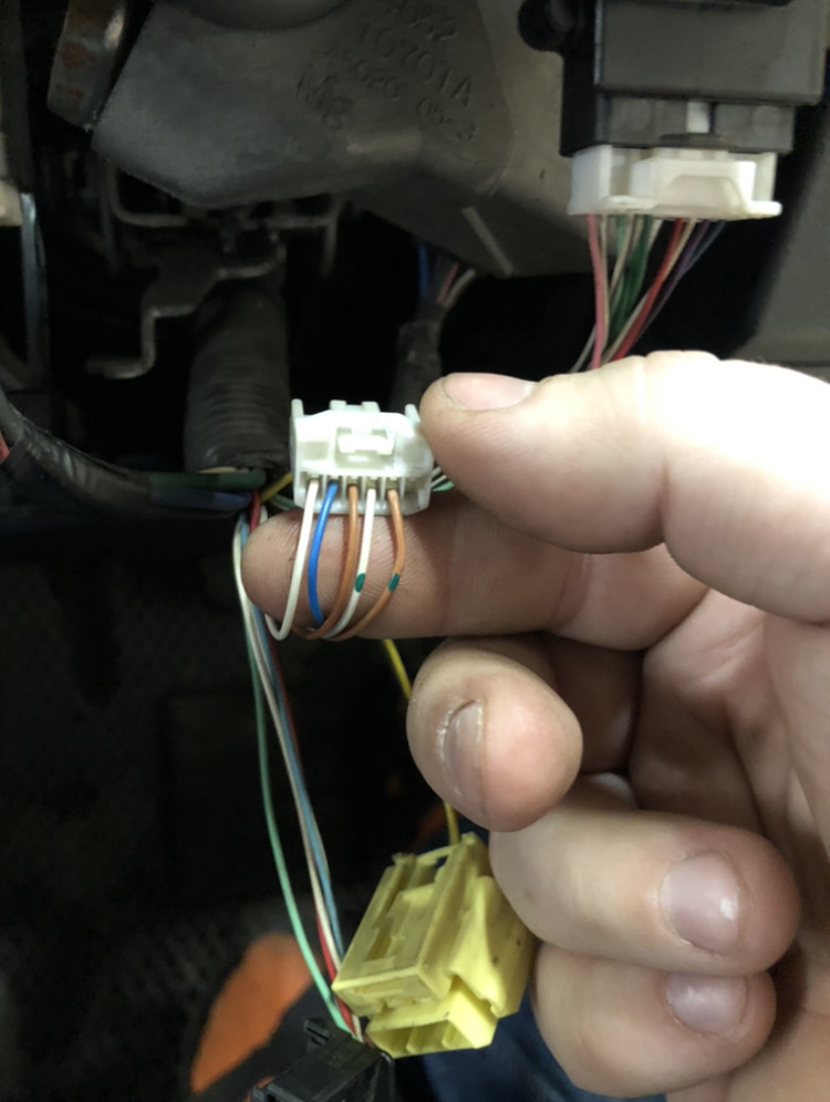

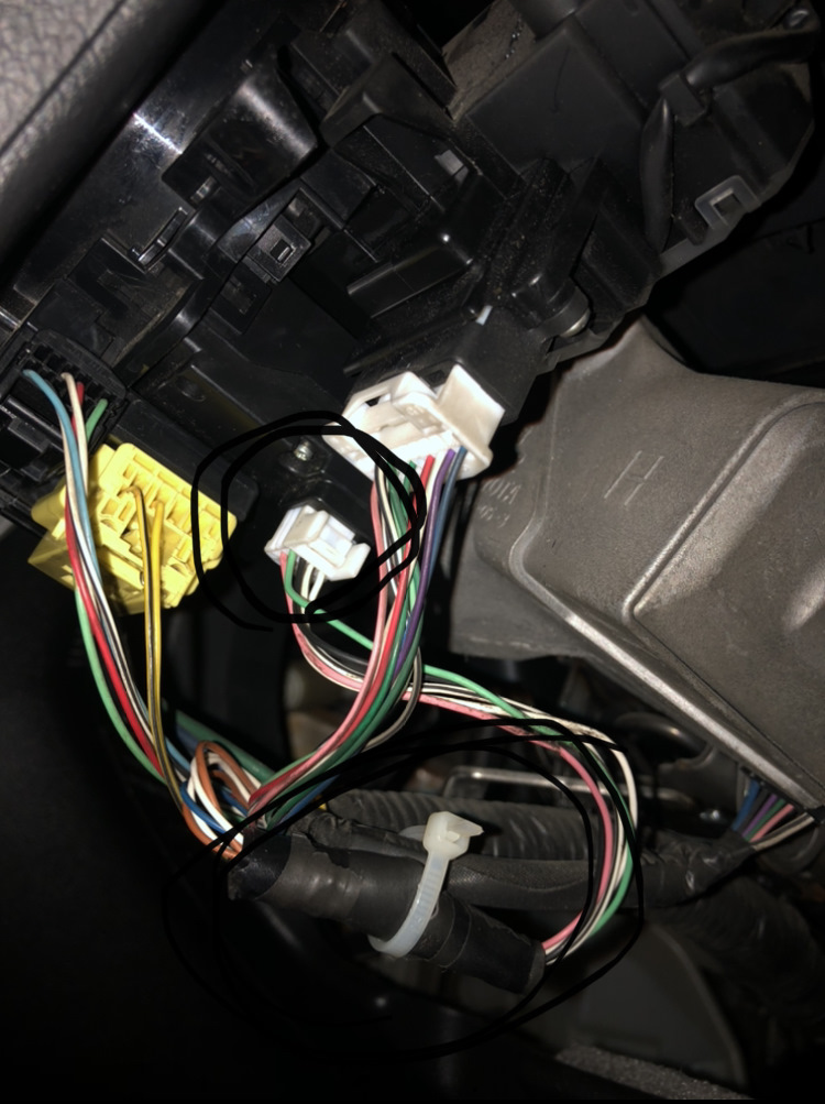

Далее дело техники. Вытаскиваешь пины из 6ти пиновой фишки и монтируешь их на провода к 8ми пиновой фишке (8ми пиновую фишку распиновываешь заблаговременно.
Номера фишек в ссылке на пост с проблемой.
Пины у меня были с 8ми пиновой фишкой от старой дверной косы проводки двери.
Имейте ввиду, когда закрепляешь на стяжку провода должны быть свободные т.е. не в натяг.
Естественно ответную фишку я нашёл на ДРОМе после сея самопальства, но и ее дорабатывать бы пришлось, так как по мимо 6ти, 8ми пиновых фишек есть ещё и 10ти пиновая🤦♂️ для датчика угла поворота руля.

Привет, где нашел схему датчика, по делись, возможно там есть схема под рулевого шлейфа?

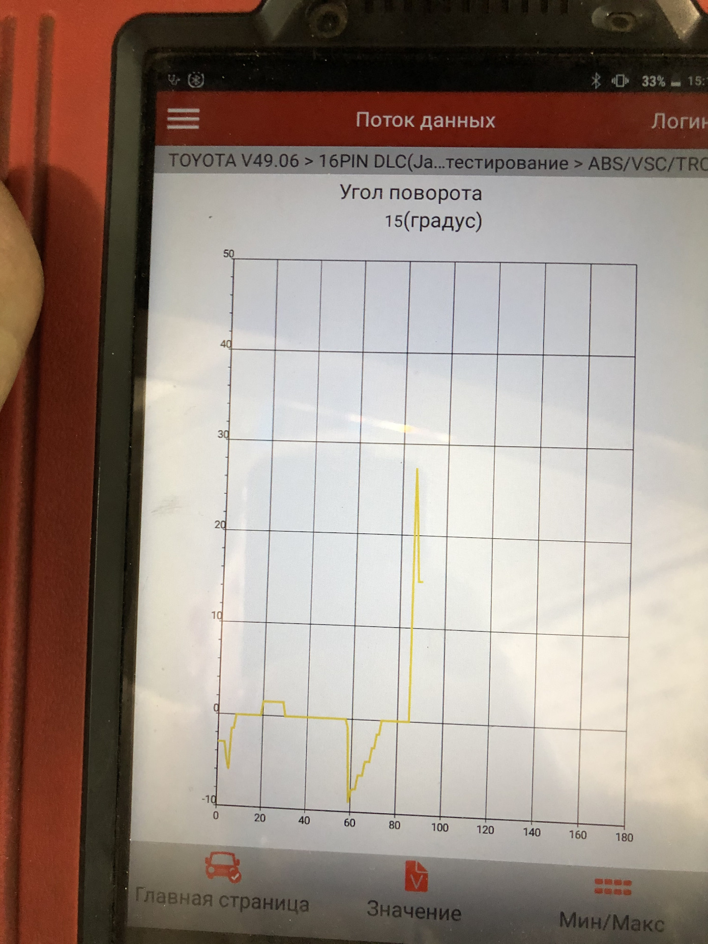

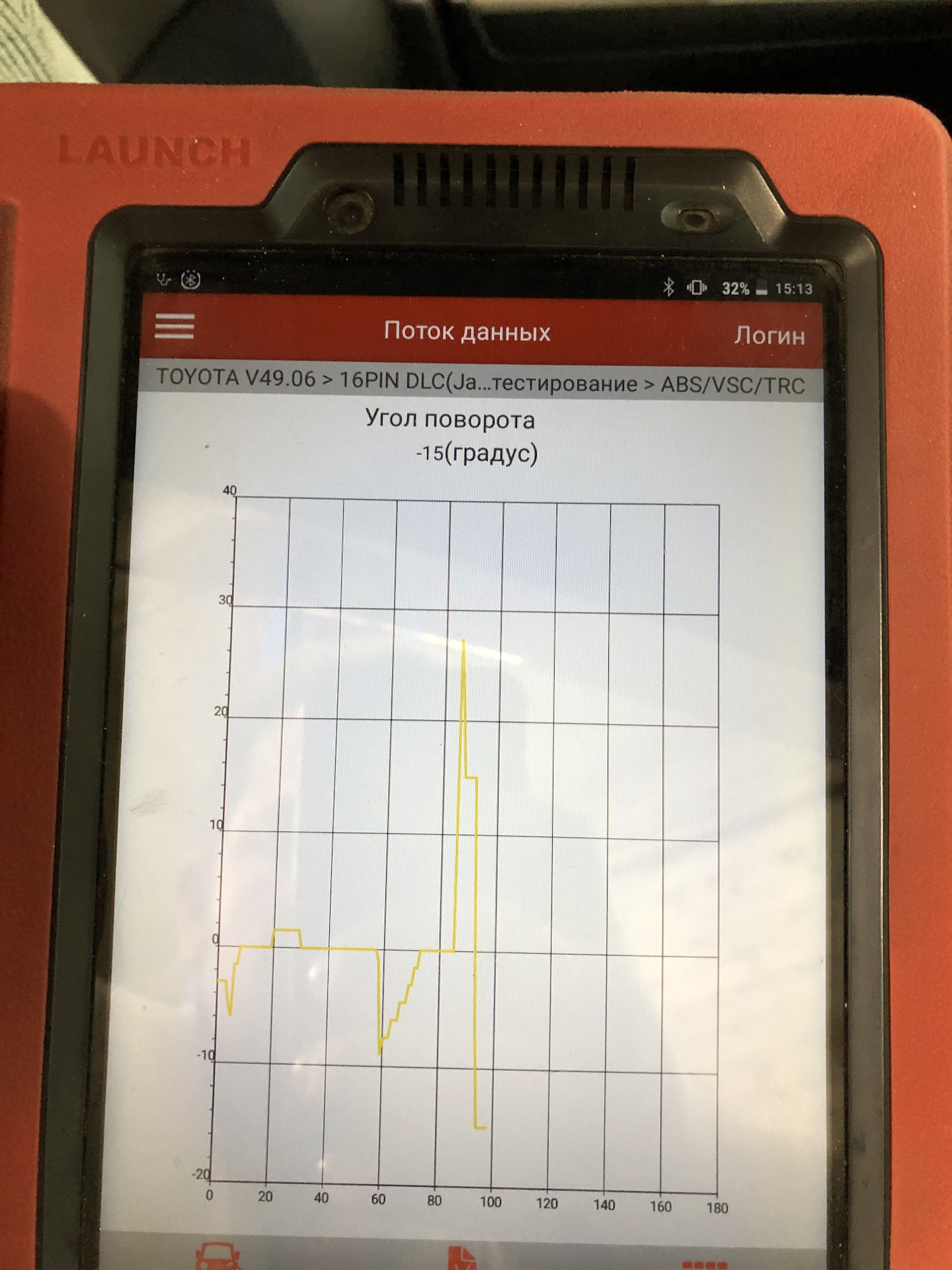

не понял немного, у тебя не работал датчик, при этом VSC и антиюз горели на приборке? После замены датчика, при включении зажигания тоже не загораются? ошибки есть какие-то?
Не загорались и до замены датчика (при включении зажигания и вообще).
После замены датчика ошибок никаких нет.
тогда перекупы скорее всего погасили лампу. Почитал щас твой БЖ, при С1433 должна быть гирлянда.
Именно так и было. Фальгу положили. Датчик нулевого положения руля не работал.
Зайди сканером в приборку и активным тестом попробуй зажечь эти лампы. Если не загорятся, замена приборки
Не загораются.
