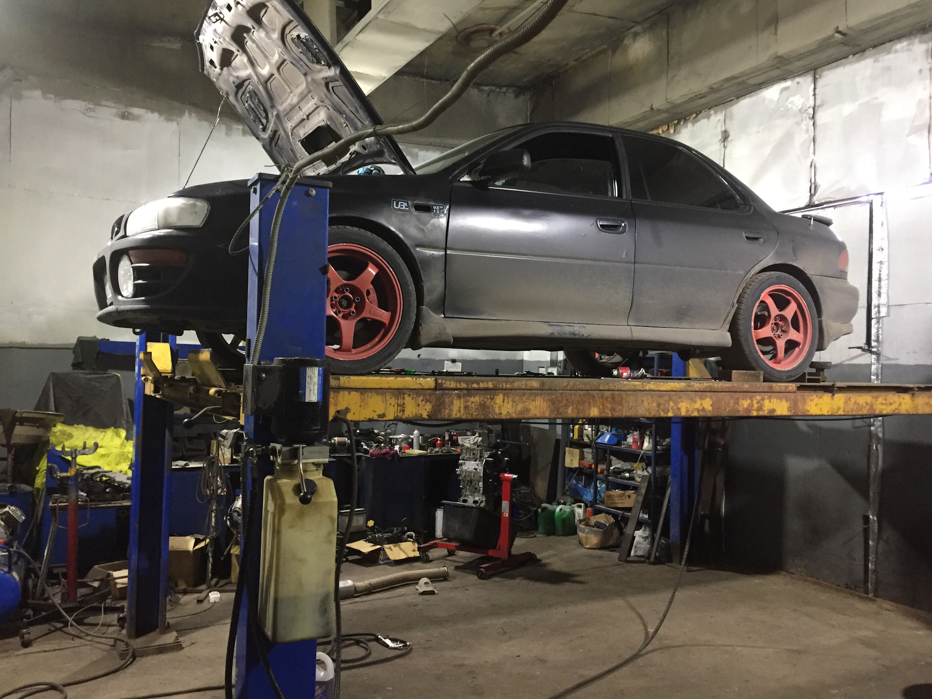

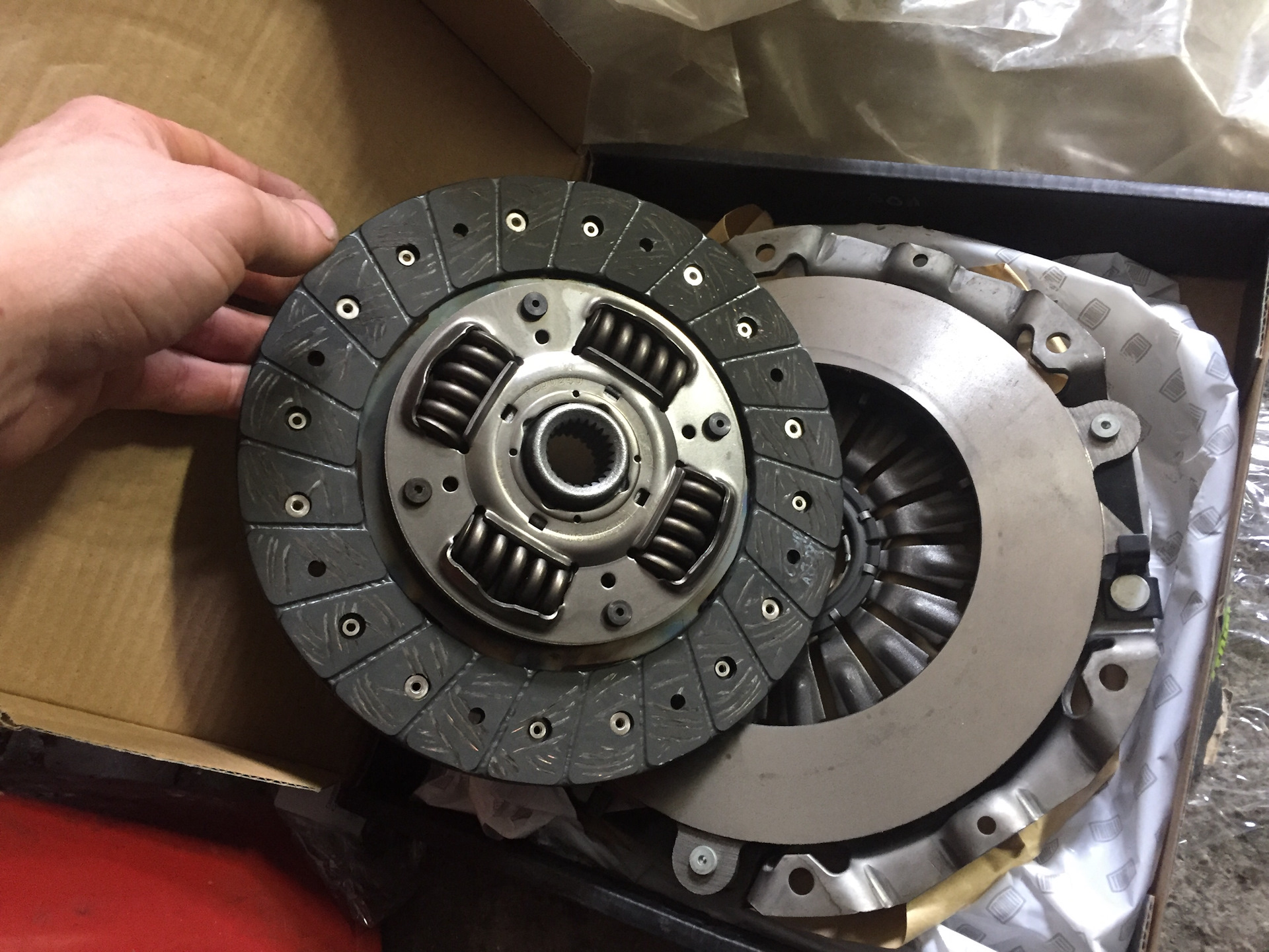

После покупки машины проехал 5000 тысяч, начало буксовать сцепления при выходе на буст
Куплен выжимной pd-41121

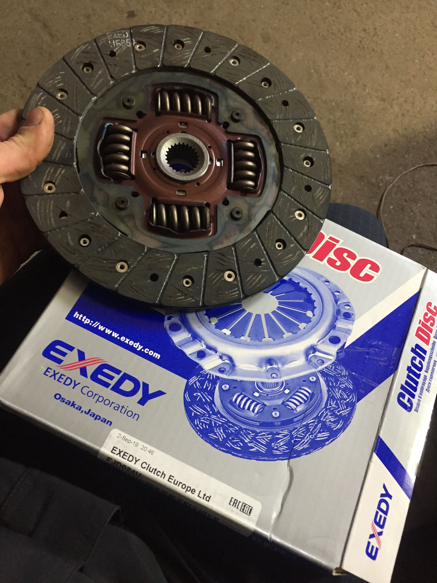

Диск pd-37223
Корзина FS 2203 ( хотел exedy) но его продал клиенту пришлось себе попроще ставить

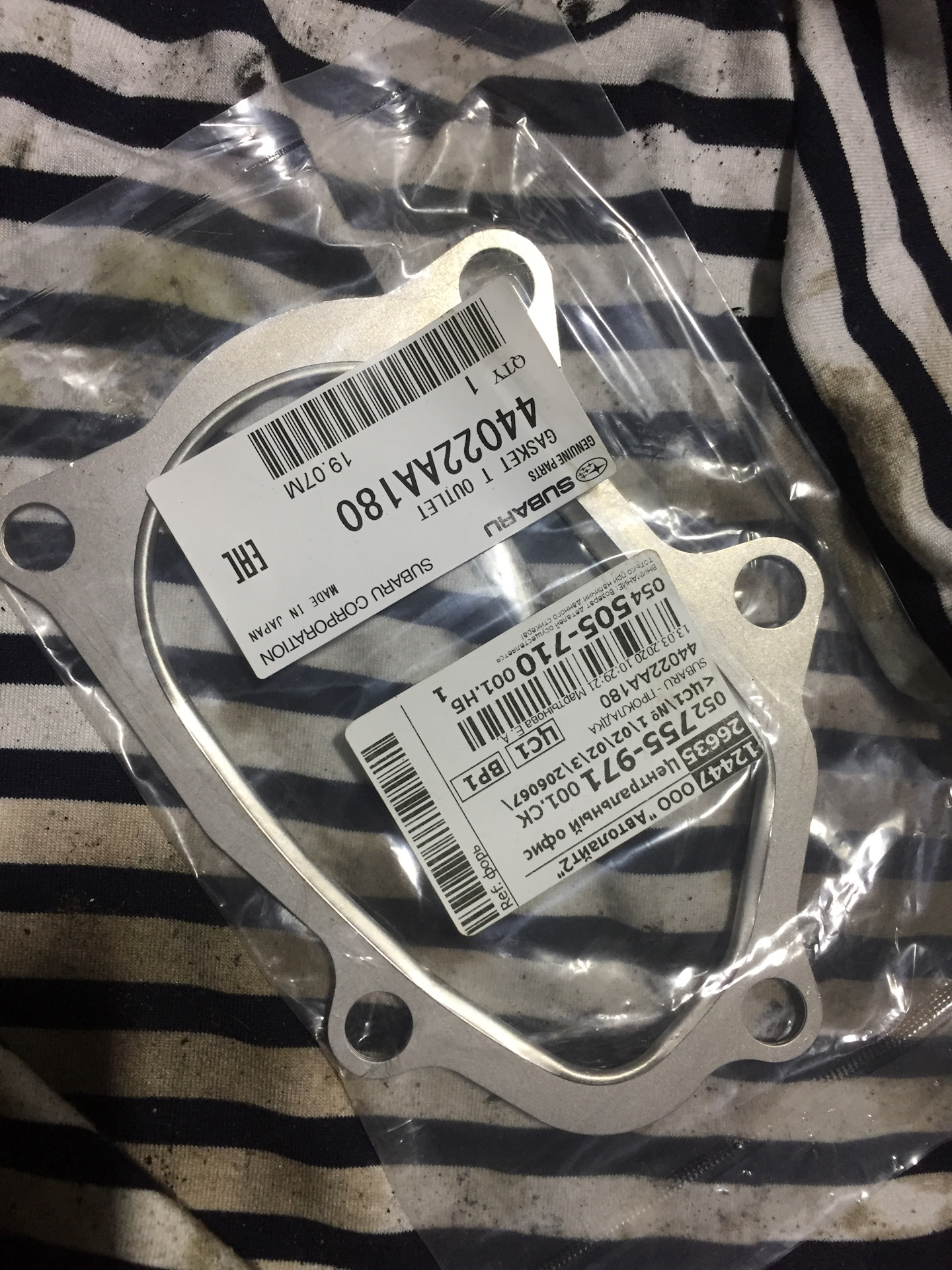

Прокладка турбина-даунпайп 44022AA180
