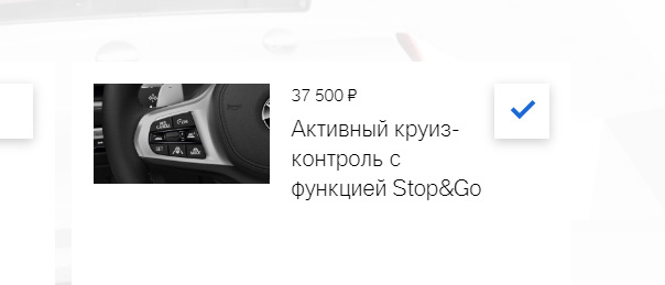

вот, наверное самый злободневный пример из конфигуратора:
37500р стоит добавить в базу активный круиз на новой тройке (а в пакетных машинах с учетом опта вряд ли дороже 25тр к цене прибавит)
а за эти деньги:

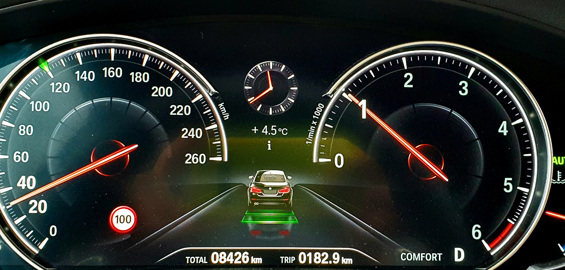

— панель приборов меняется с базовой на расширенную
— появляется распознавание знаков
и появляется активный круиз подстраивающийся под режимы езды, ограничения скорости и комфортные боковые ускорения в повороте
но маркетологи вместо всего этого праздника просто ставят обязательное с адаптивным светом уродское зеркало FLA с камерой, а на 25 рублей дарят ковриков в салон и багажник

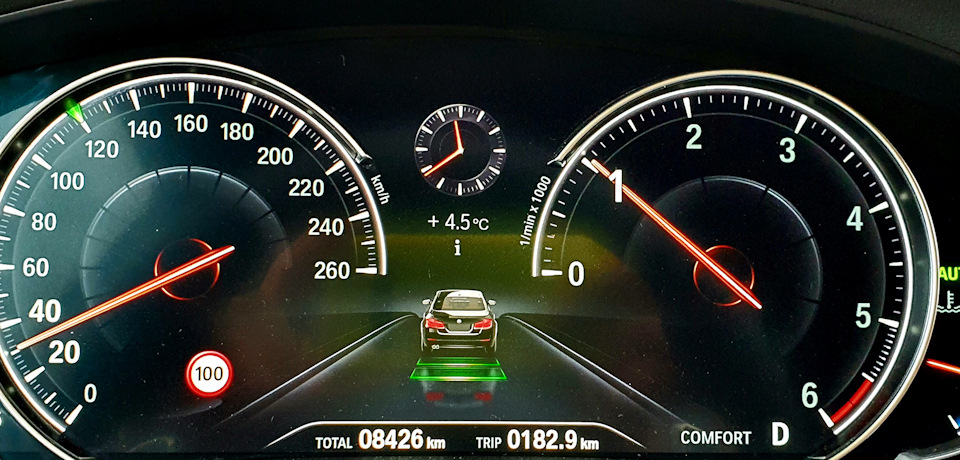

* с марта 20 года в X3 X4 комплектации 30d появились ассистенты, пропорционально увеличив стоимость автомобилей
К сути:

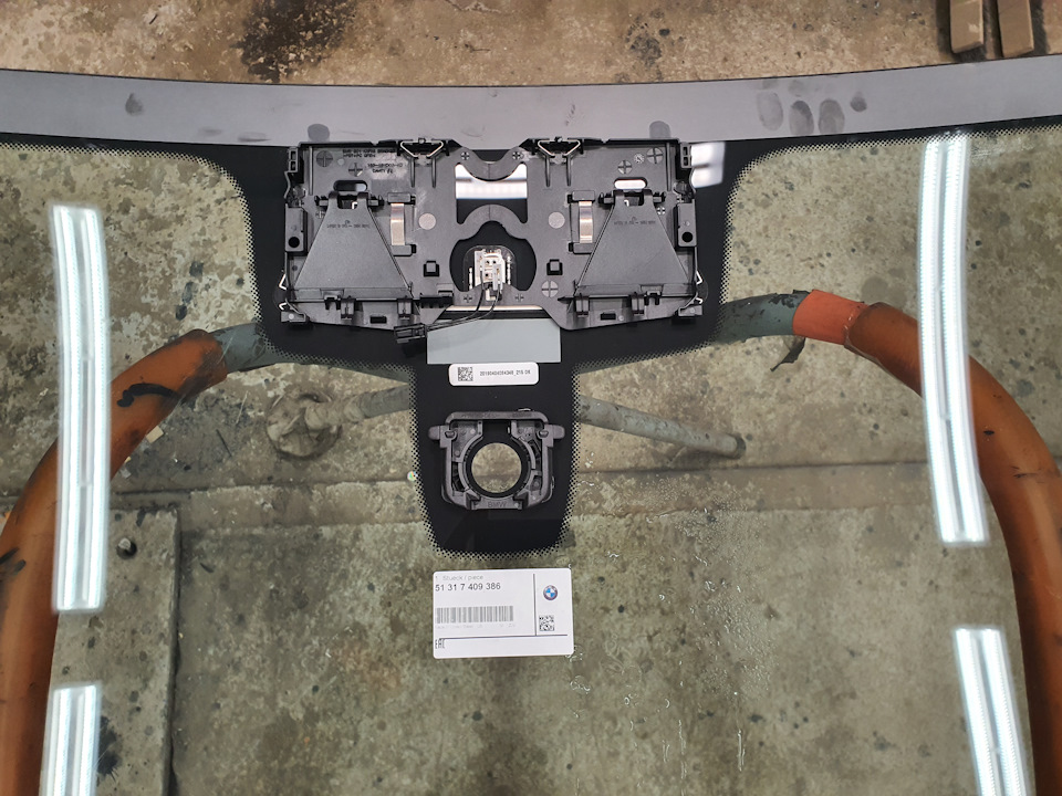

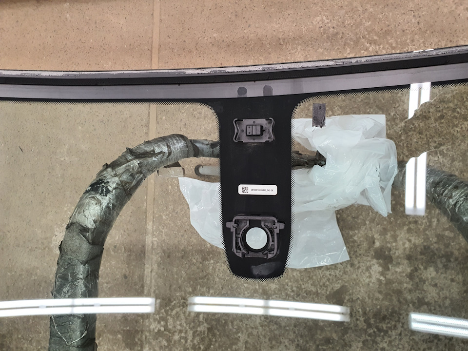

все ассистенты при работе опираются на камеру KAFAS, следящую за дорожной обстановкой, знаками, встречными автомобилями и перебегающими пешеходами
Камера KAFAS крепится на специальный держатель к лобовому стеклу
Держатель на стекло ставится при изготовлении стекла. Заколхозить нельзя. Можно только поменять вместе со стеклом.

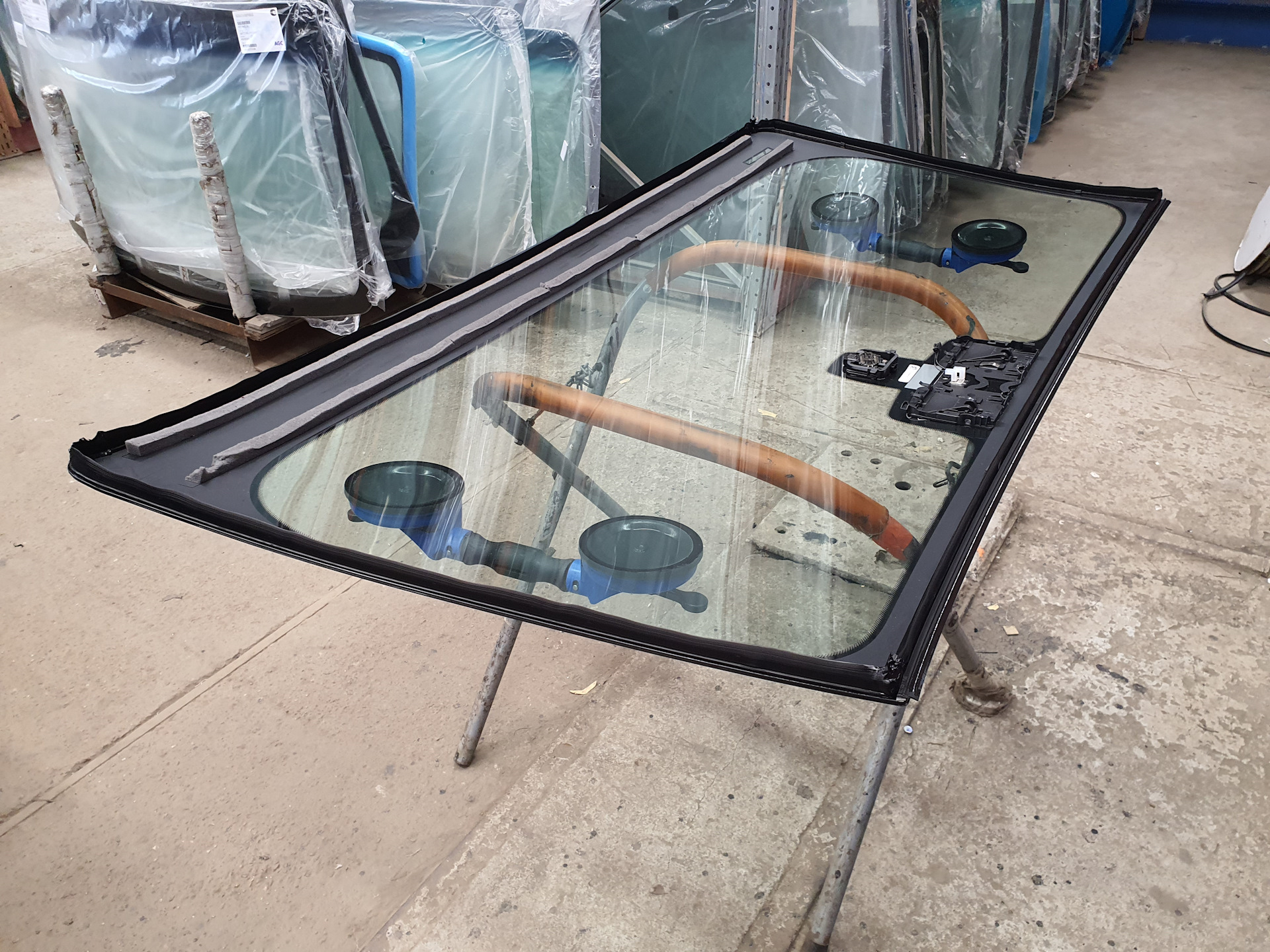

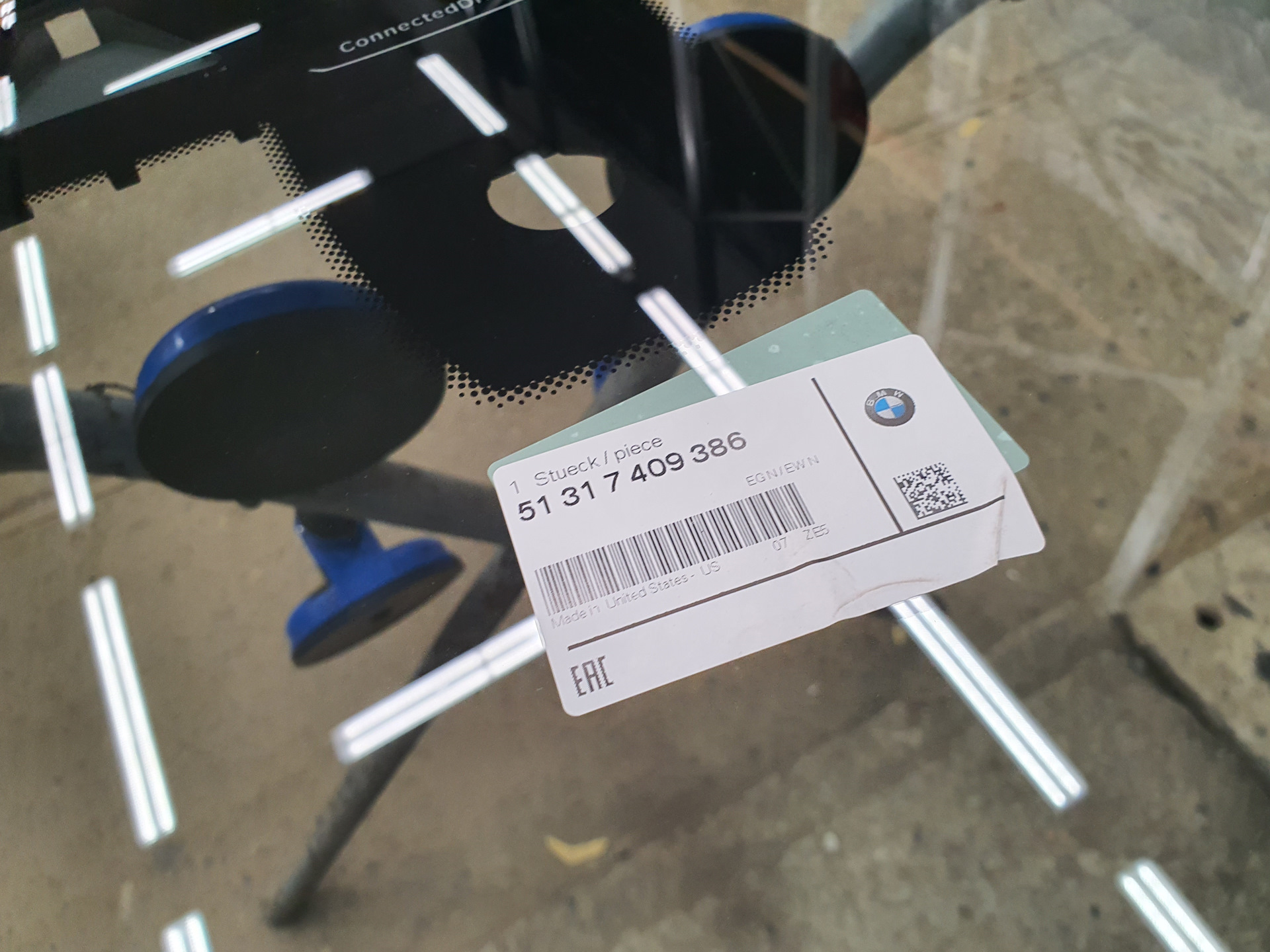

Стекло:
Несмотря на всю нашу многолетнюю дружбу сервисная зона ОД резко пресекла мою попытку договориться официально поменять стекло на территории, не прибегая к его рискованной транспортировке. Они не занимаются дооснащениями. И вообще не в курсе что такое кафас. Поэтому поста, как дилер обосрался не будет.
У меня не сохранилось фото, как правильно перевозить стекло. В идеале — стекло нужно транспортировать вертикально, но, если такой возвожности нет, кладите его на мягкое линзой (выпуклым) вниз! Как на картинке:

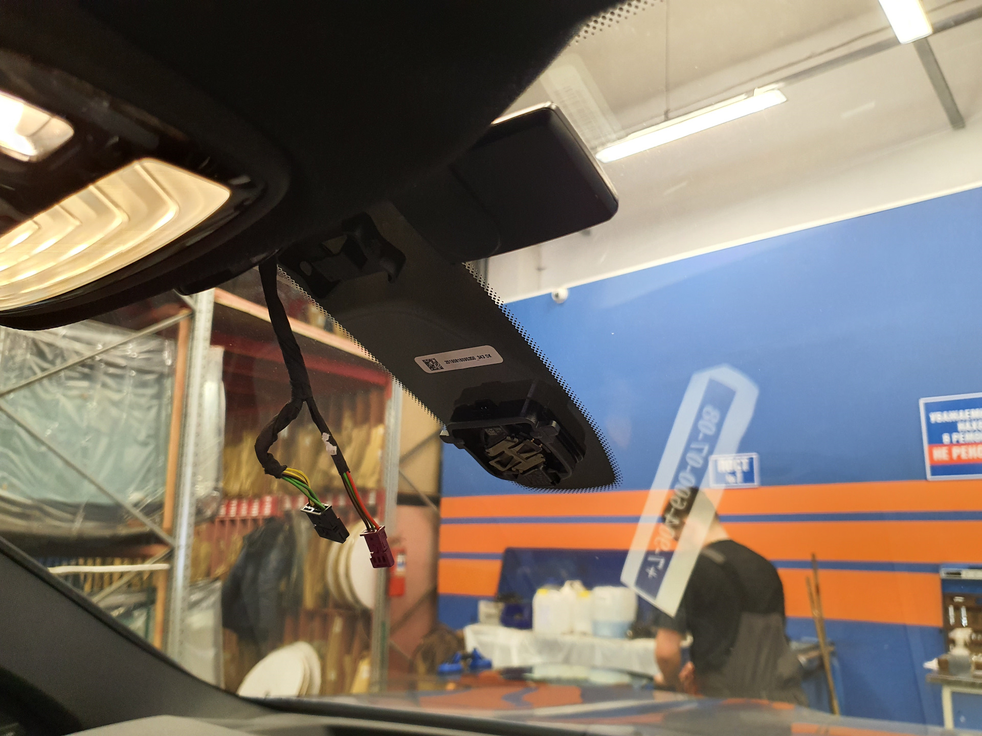

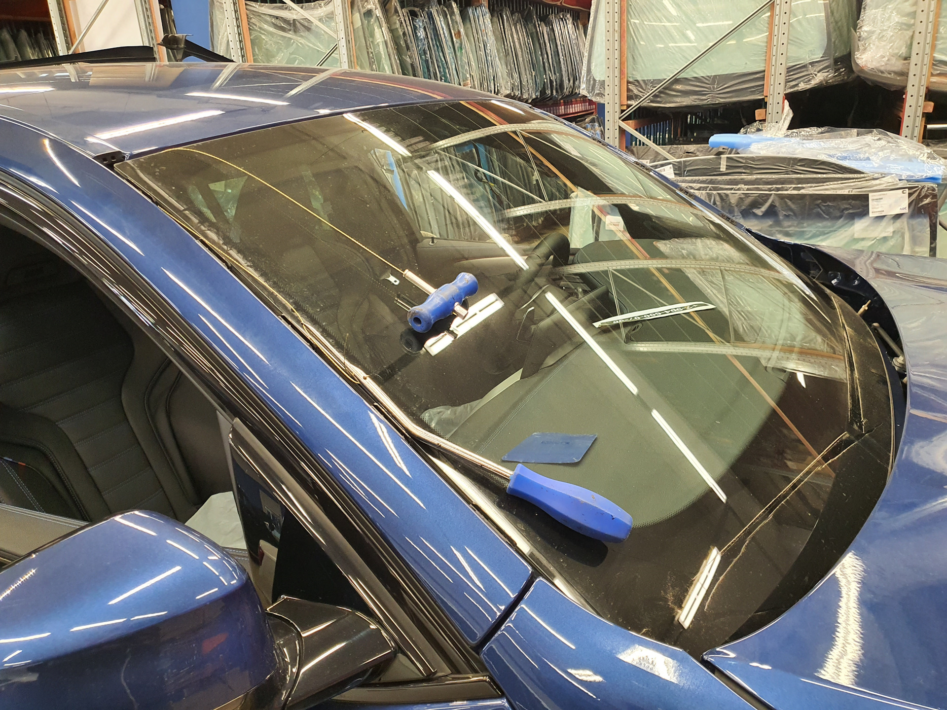

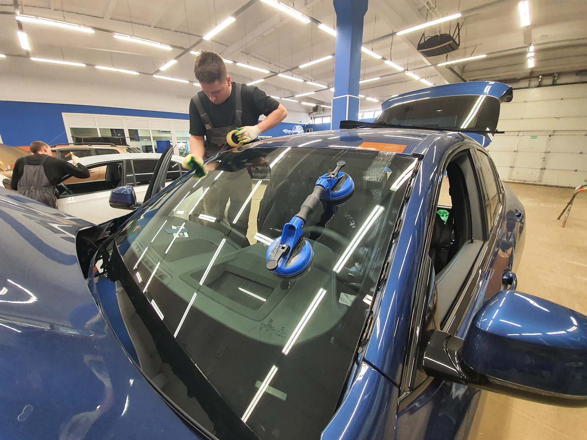

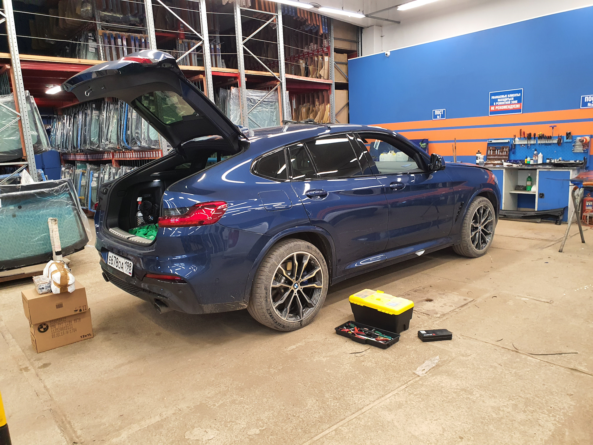

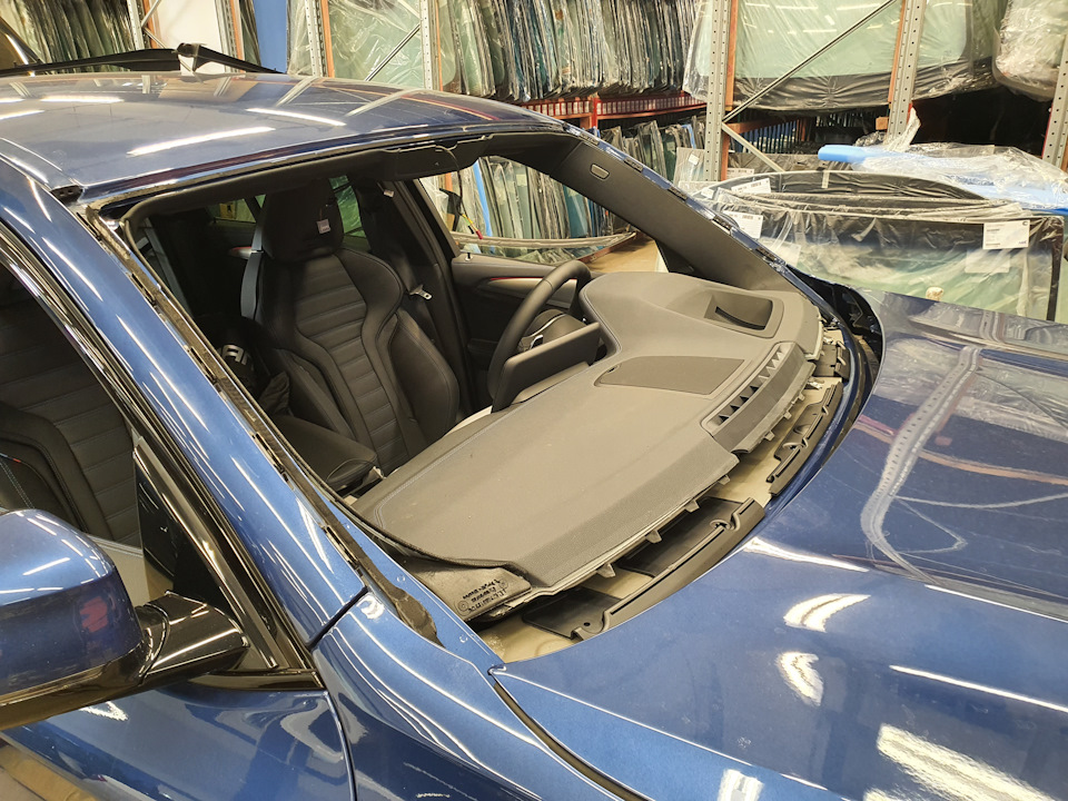

Меняли лобаш в стекольном сервисе:
Снимаем зеркало с кожухом:

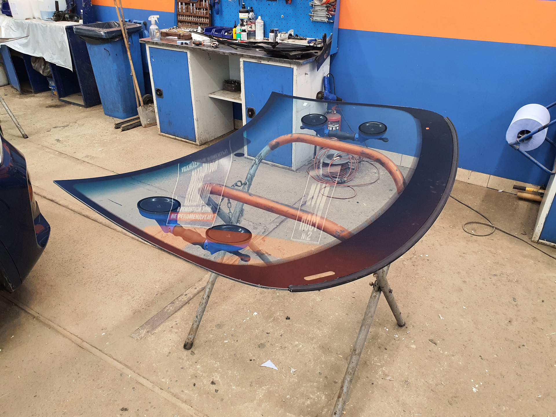

Старое стекло вырезается (мне больно на это смотреть еще раз):
Через получившийся проем:

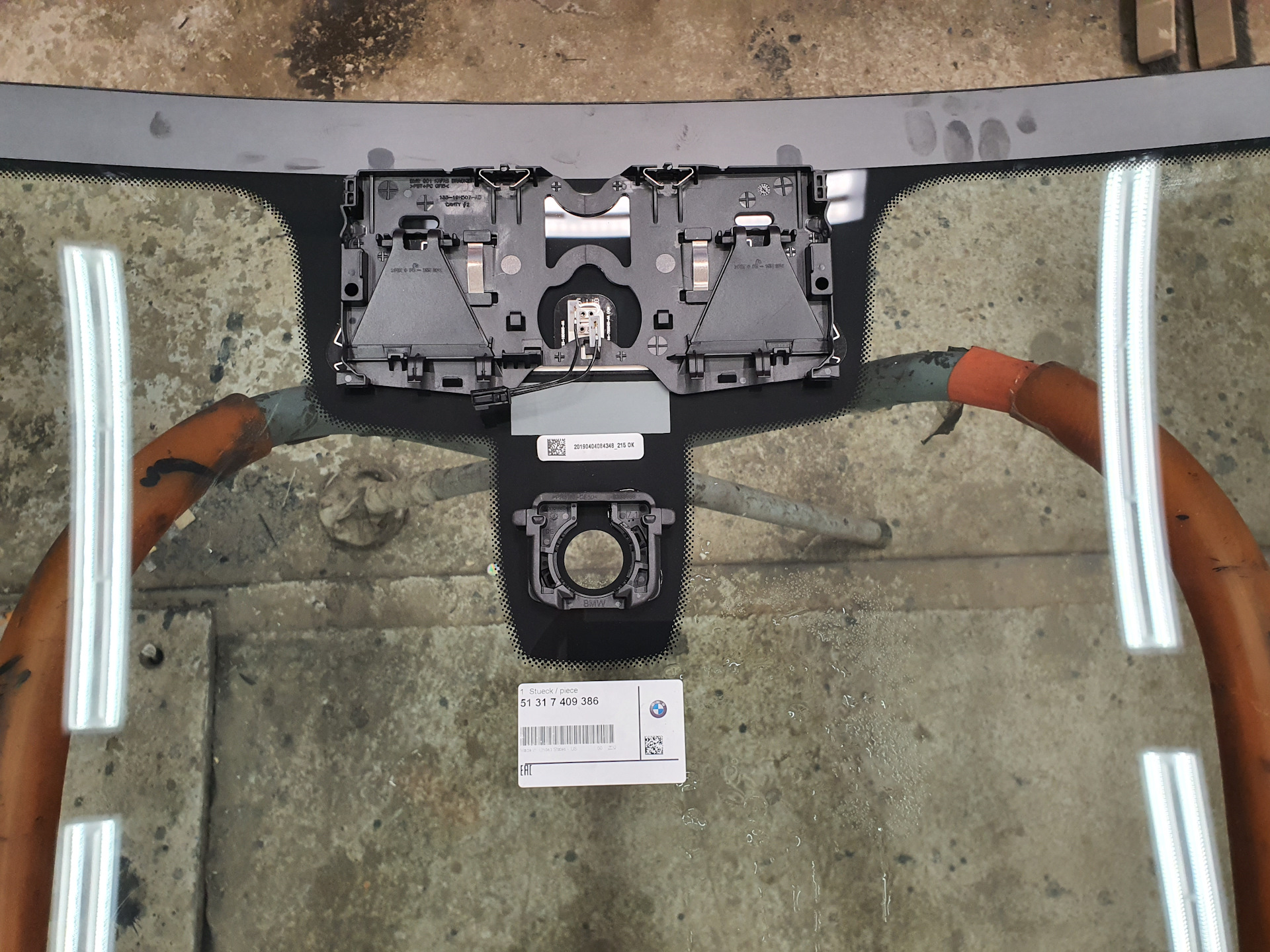

Появляется доступ к кожуху, который закрывал вот эту здоровую дыру в потолке, вырезанную под большой кожух камеры КАФАС (вот в этом месте у дилера стекло бы не подошло и процесс завис)
Откручиваем кожух:
Наглядно место крепления зеркала на стоковом стекле:
Место крепления для блока камер KAFAS:

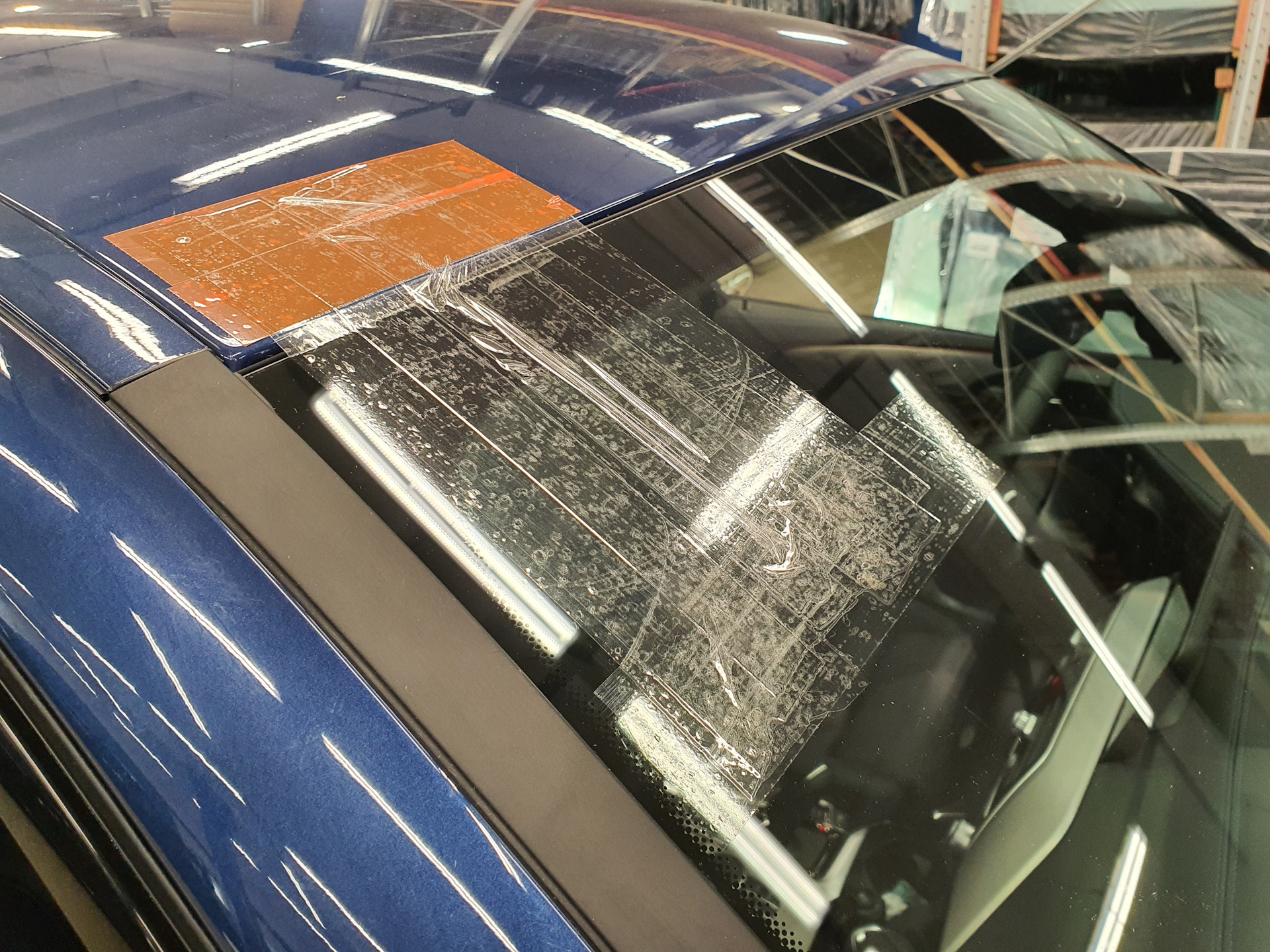

Дальше наносится герметик, переклеиваются необходимые элементы:
И стекло устанавливается на место:
Выставляются зазоры и все закрепляется скотчем, чтобы не съехало до того как высохнет герметик:
После этого нужно спокойно доехать до парковки и оставить автомобиль до утра на ровной площадке, чтобы стекло правильно приклеилось.
(Это не самое корректное решение и лучше бы автомобиль после вклейки вообще не трогать, но такой возможности не было.)
Скотч снимается через двое суток. Герметик окончательно засыхает примерно через неделю.
Все, самое больное позади. Дальше более приятные и гораздо более более трудоемкие манипуляции.
Не переключайтесь.

Здравствуйте. Подскажите, г01 стекло подойдёт от г02?
Алексей, у меня в G02 есть кафас с завода и адаптивный круиз. Но нет удержания в полосе. Это доп. опция? ее можно прописать/активировать?
Привет. Да. Можно.
Не подскажете как именно?
Есис есть.

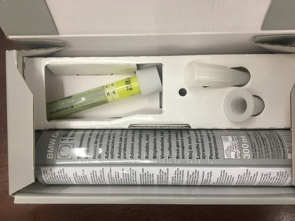

а что такое ремкомплект и буфер не в курсе случайно?
стекло менял, но позиции эти не покупал.
Ремкомплект это стекольный клей, активатор …, есть в каждой мастерской (см. фото)
Буфер это маленькие резиновые прокладки, возможно использовали старые
спасибо

1) Старый кожух, который дыру под камеру закрывает, только при снятом лобовом можно открутить?
2) Датчик дождя со старого стекла без проблем переносится на новое?
3) Сколько времени замена занимает? И если реклама, то можно контакты где выполняли работы в ЛС.
4) Поделитесь секретом как заполучить транспондер черного цвета (если это он на 4-м фото)? :)
Спасибо за детали и фото!
Привет.
1 можно и на установленном стекле, но нужно подснять потолок будет
2 да, без проблем
3 часа на полтора работы. Не могу сказать что идеалтное место, поэтрму не стал упоминать
Ближайшая крупная точка по замене стекол справится не хуже.
4 покрасить, это не сложно, я использовал пластидип, оставшийся от старых экспериментов

Попал шип неделю назад в стекло, решил сразу же с базового уйти на Kafas, так как просто так рука ен поднималась менять стекло…но…их теперь нет в наличии и под заказ на мою модель…единственное предложение — 50к…да и то с непонятным финалом, заказ из Германии(при закрытых границах)…и это ведь самое обычное стекло, без HUD, только д/д и Kafas(кстати даже не узнал какая версия, вроде Kafas2 нужен)
Какой кузов?
Ок
судля по всему F45
так вот, стекло на него под кафас у дилера стоит 22860 для клиента
это цена в апрельском повысившемся прайсе уже
цена через поставщика — от 14 тысяч
вот номер запчасти:
51317301030
Извиняюсь, не сказал что смотрел 2 дня назад, когда все дилеры и их склады были еще точно официально закрыты, сейчас может ситуация наладилась?)
Потому что единственное что я видел по номеру 51317301030 или как его без сокращения 51 31 73 01 030 — 20-30 дней под заказ от 12 до 30к, но все подтвердили что непонятно по срокам + не в моём городе находятся конторы, а стекло как вы верно подметили это такой товар, который в идеале хочешь поставить в том же месте, где и купил)
И единственные в моём городе(Нижний Новгород) кто согласились привезти стекло(в самом крупном стеклоцентре) объявили цену 8,5к за стекло с датчиком дождя и…43к за стекло с камерой(в обоих случаях был Pelkington) В этот момент я сказал, ок, сверлите стекло и останавливайте трещину за 300 рублей, я пока подумаю что да как, может и передумаю этот Kafas ставить и буду ездить с трещиной в районе дворников.
PS После вашей ремарки о цене решил пробить заново по всем площадкам — всё так же нигде нет в наличии, заказать в крупных федеральных сетях так же нельзя, дилер в нашем городе не работает(соблюдают самоизоляцию), хотя сайт БМВ и выдаёт 22859.90 руб за стекло в разделе запчастей, но думается мне это совсем старая цена, так как насколько я понял исключительно из-за границы данное стекло повезут, а с курсом какая то делюга)
