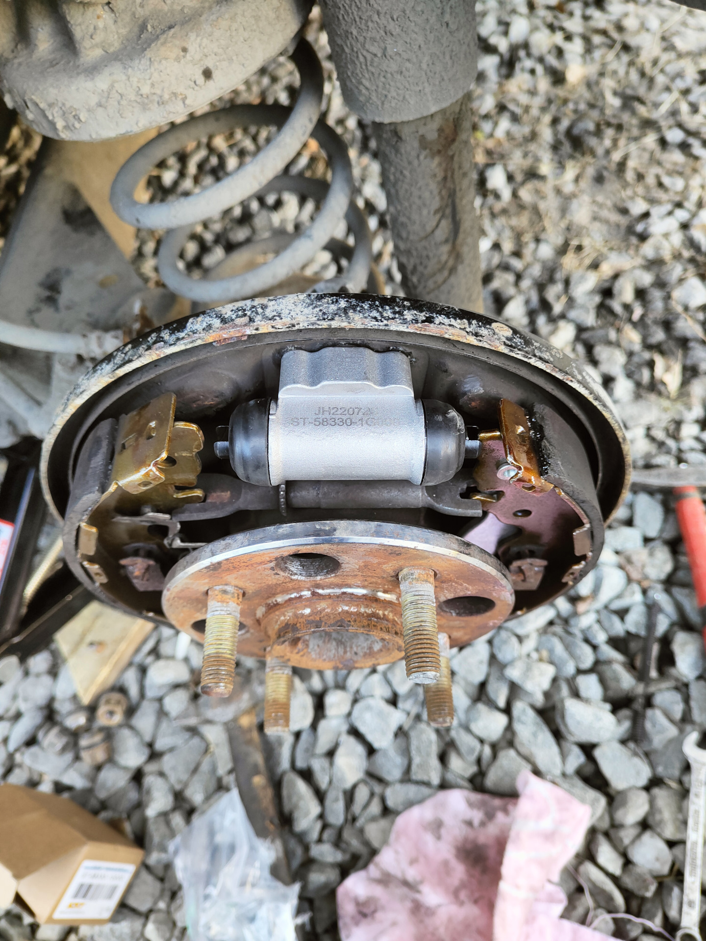

Tcic CCR0010 — вроде как это и есть оригинал, всем рекомендую — сам ставил, www.drive2.ru/l/473705069569638667/ (комментарий braynskii)

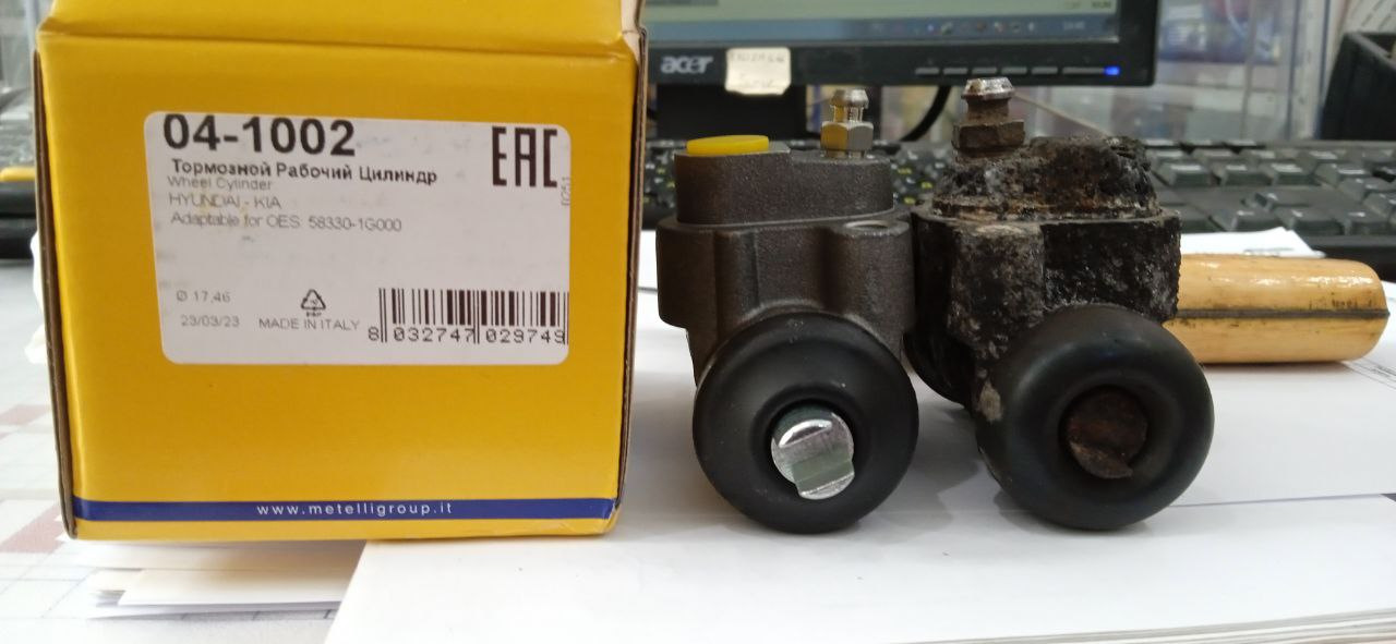

METELLI 04-1002 — уверяет в комментариях к этому посту JohnSilver69

Если тема еще актуальна то можно добавить в список подходящих METELLI 04-1002
Да добавлю для количества, спасибо за информацию

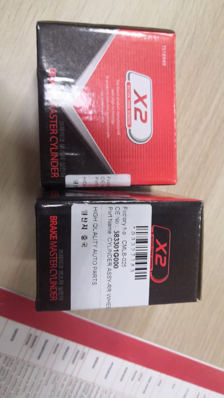

Вот X2 CMLB-025. Должен быть больше вылет.
Спасибо, добавил информацию
X2 CMLB-025 Тоже не подходит.
CMLB025 подтверждаю. не подходит.
