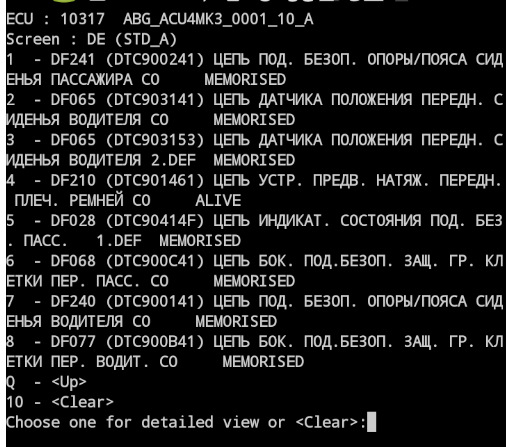

Всех приветствую. Прошу простить, если не туда пишу. Нужен совет. Выскочил на днях check airbag. Нашел на сайте как установить pyren для диагностики своего меганчика. Диагностика показала кучу ошибок airbag:
DF241 — Цепь подушки безопасности в подушке сиденья или преднатяжителя поясной лямки ремня безопасности пассажира
DF065 — Цепь датчика положения сиденья водителя
DF210 — Цепь преднатяжителей плечевых лямок ремней безопасности на передних сиденьях
DF028 — Цепь сигнальной лампы состояния подушки безопасности пассажира
DF068 — Цепь боковой грудной подушки безопасности переднего пассажира
DF240 — Цепь подушки безопасности в подушке сиденья или преднатяжителя поясной лямки безопасности водителя
DF077 — Цепь боковой грудной подушки безопасности водителя
Что с этим всем делать? Жгут под сидением водителя я смотрел, посмотрел, пошевелил, не помогло.

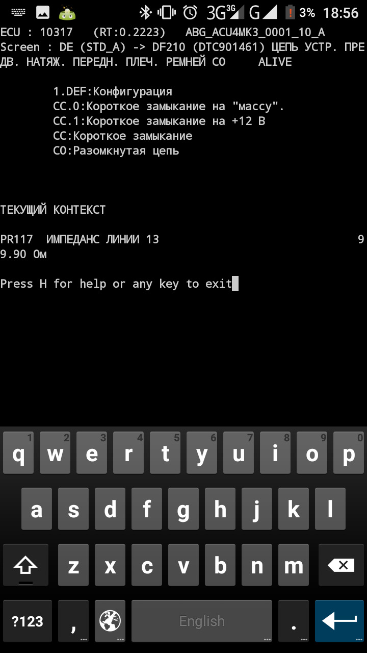

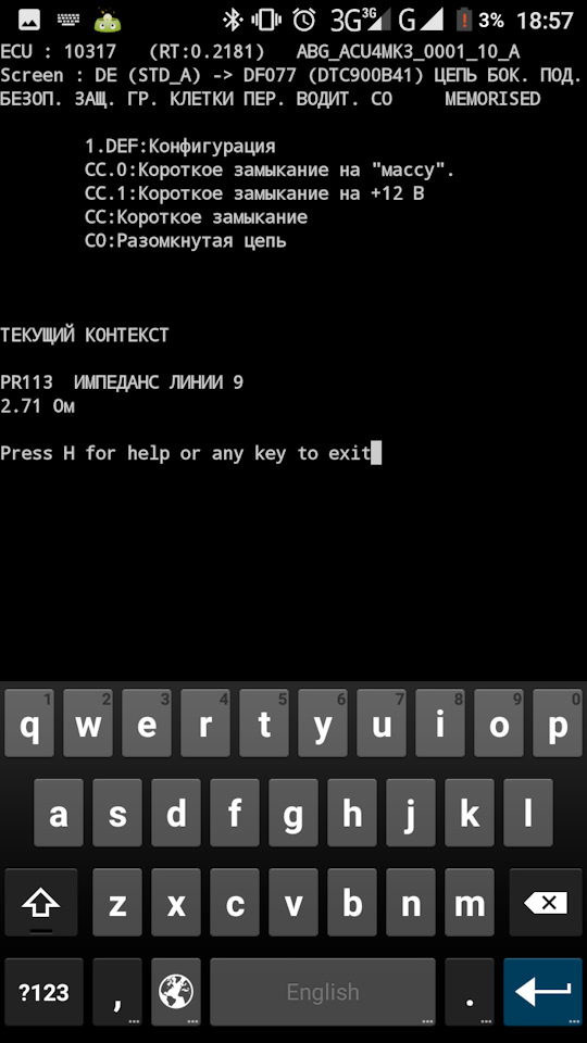

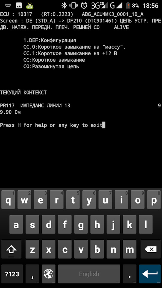

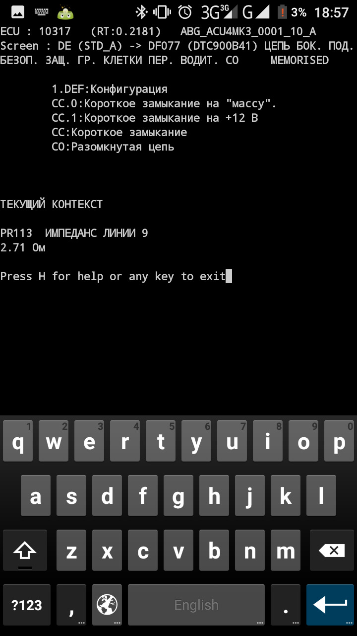

Какие из них MEMORISED а какие ALIVE?
Вот такая ситуация
В данный момент у тебя только одна ошибка живая, натяжитель ремня. Остальные от того что фишку дёргал не снимая клемму с акума скорее всего
не снимал. Мало того еще и на заведенном движке трогал. Как пофиксить эти ошибки?
Ну в этом же меню где смотрел ошибки вписать 10 и нажать Enter
не, стирать пробовал, не помогло
Ну тогда значит фишка постоянно отходит и снова даёт эти ошибки
понял. Еще уточню… MEMORISED это ошибки старые? Если да, как их из памяти удалить? Пробовал тем же pyren, пишет 0, потом опять появляются MEMORISED это уже по датчику распредвала
Ну да, это те что сохраненные, если снова появляются значит они снова возникали.
