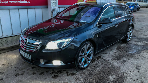

Но была одна вещь которую хотел поставить еще перед зимой, а то машина всё-таки достаточно низкая, но зимы не было, а желание осталось.
Поставил защиту из композитного материала.
Ставится она по заводским креплениям, и сидит как влитая. Защиты делают местные ребята . Обращаюсь к ним не первый раз.

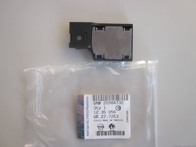

Выехав из сервиса радости не было предела 😁 Но продлилось это не долго 😟 Буквально через пару километров я лицезрел вот такую неприятную надпись на приборной панели 😟
Начитавшись всяких не приятных вещей, мысли были разные . Но первым делом поехал за диагностикой . Подкинув компьютер 💻 Погуглил ошибку и как то на душе по легчало. Вроде бы ничего криминального 💶. Да и фары бегают как обычно.
Нашёл номер этой магнитной пластины ( 20984732), начал обзванивать магазины, и ни где нет и только под заказ и стоит от 14 до 20 евро .
И решил позвонить дилеру. А вдруг будет и ещё не дорого 🤷♂️ Ведь как показал опыт с моей бывшей Ауди, такое бывает 💶
И о чудо . У дилера есть в наличии так ещё и за какие то не большие деньги.
Всего 13 евро 💶
