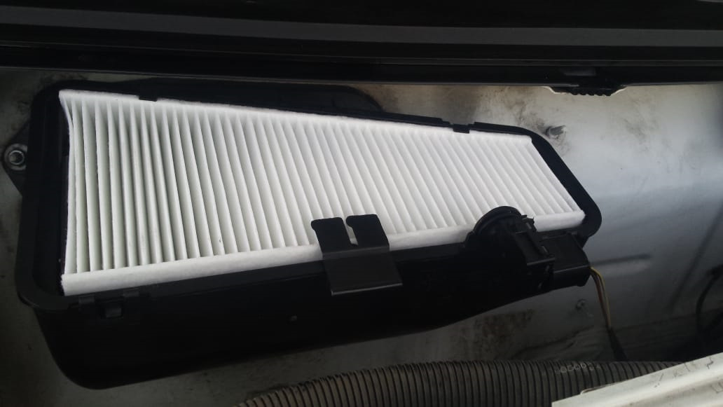

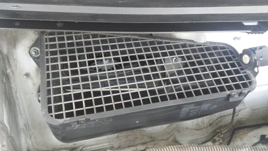

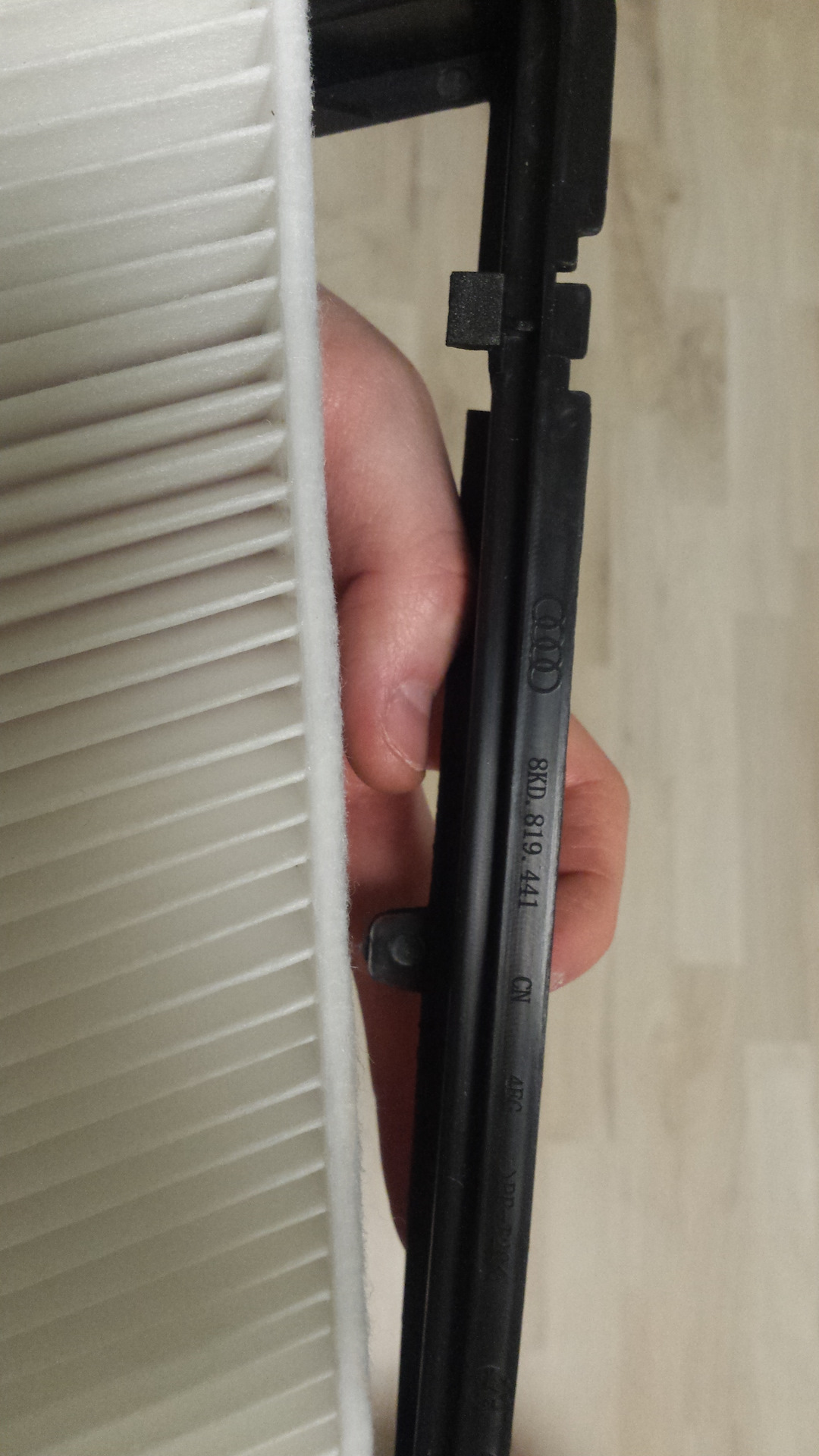

В связи с "китайской" эпидемией :)) да и чтобы не отставать от владельцев Q5, купил китайский фильтр с корпусом aliexpress.ru/item/329520…042311.0.0.264d33edpJA5t6, в дальнейшем буду брать просто сам фильтрующий элемент. Дополнительная защита от пыли точно не помешает. Увеличивать мощность моторчика не стал, вроде и так нормально дует.

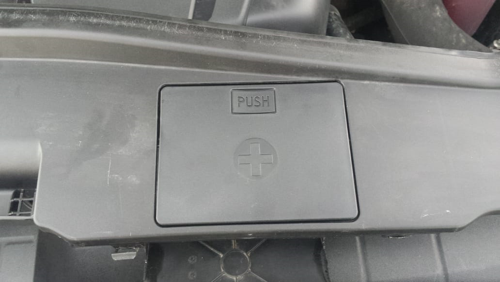

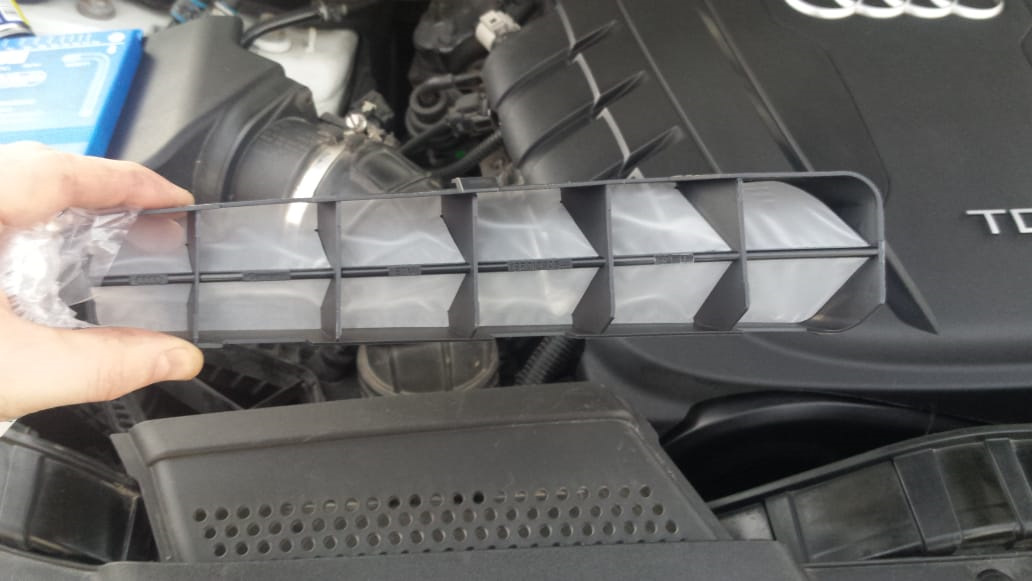

Также решил проверить состояние сетки перед воздушным фильтров на воздухозаборнике, но его там просто не оказалось (скорее всего выкинули чтобы не заморачиваться с его обслуживанием), приобрел новый и поставил. В ходе установки дополнительного фильтра салона выявлена поломка крышки над клеммой от АКБ, которая установлена на так называемой ЖАБО(она тупо валялась под крышкой), заказал, купил, поставил.

привет! А где брал сетку?8R0129054 VAG
в автодоке заказывал

Лишним фильтр не будет!👍 Можно было взять рамку для Q5, а не А4/А5. Не пришлось бы переносить датчик качества воздуха)))
когда брал не знал про это
