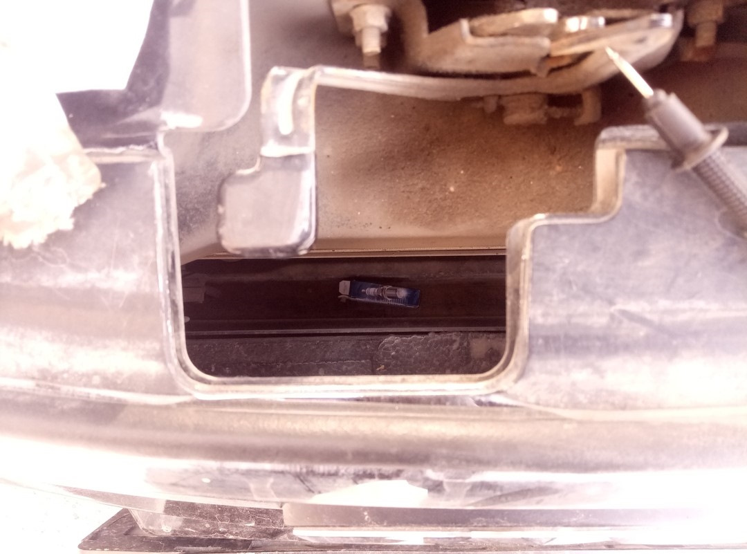

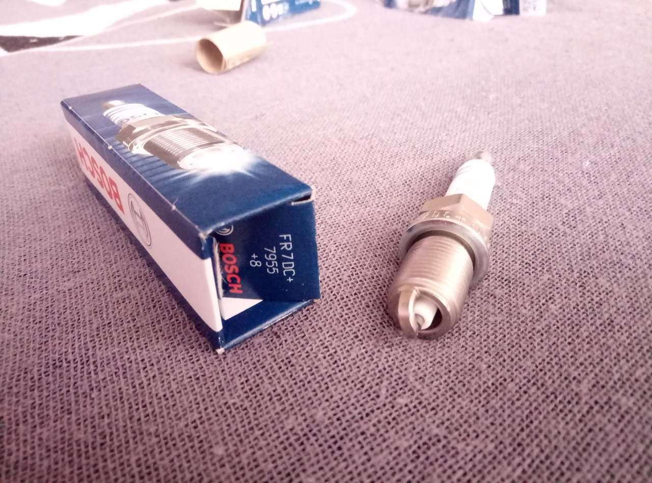

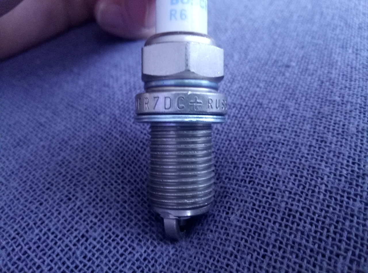

1. Свечи. 0242235666 — 440 рублей.
Свечи решил поставить те, что ближе к оригиналу, хапнув с ними горя в прошлый раз. Без всяких прикоюх поставил Bosh 0242235666
Зазор 0.9. Верхний электрод имеем V образный пропил. И вот я лошара. Уронил коробочку ТУДА!
Достал через бампер. пальцы пианиста.

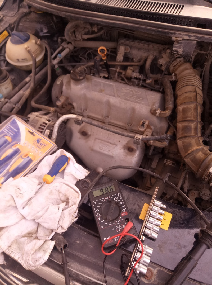

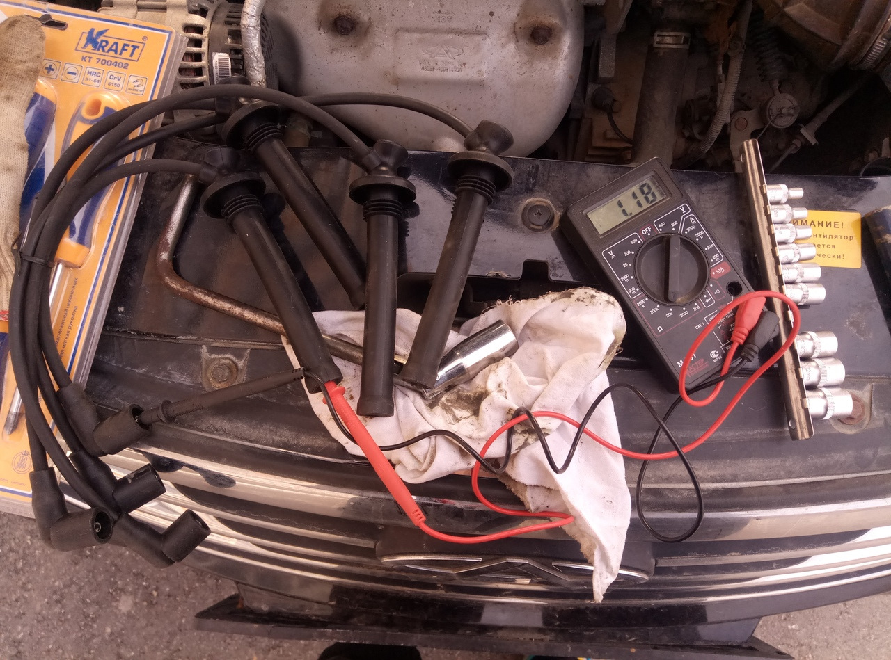

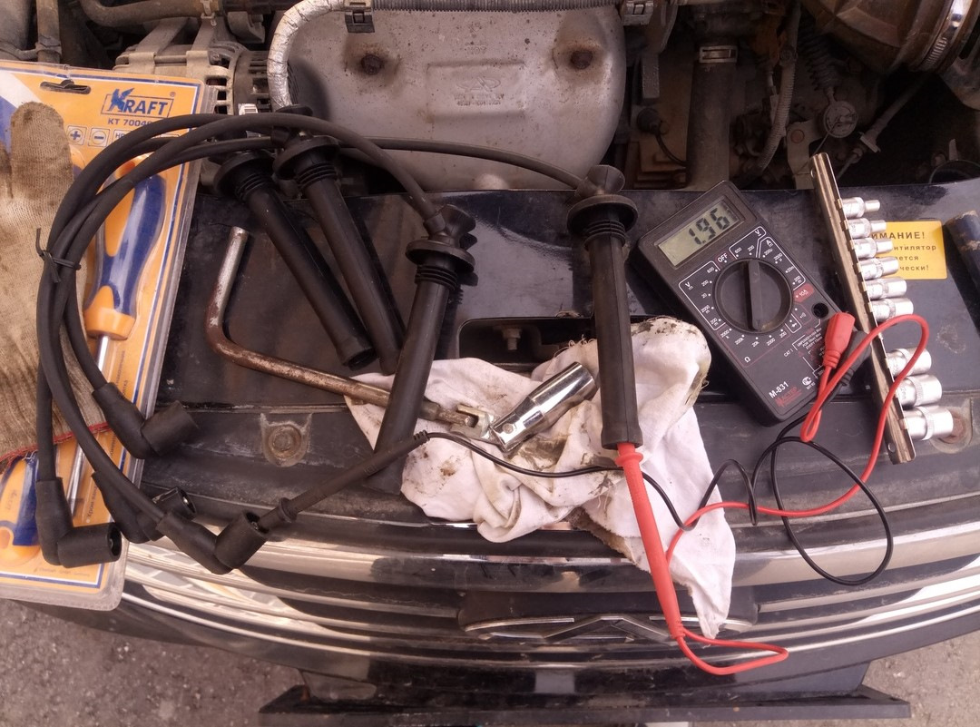

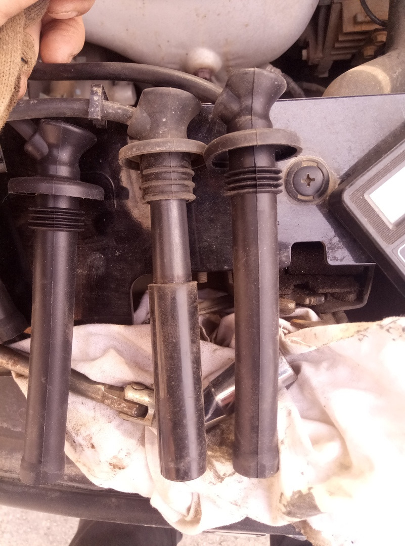

2. Высоковольтные провода. 477F370713060 — 520 рублей.

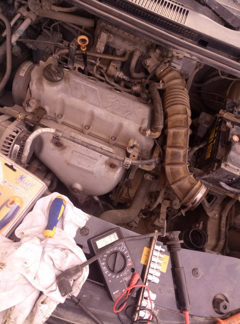

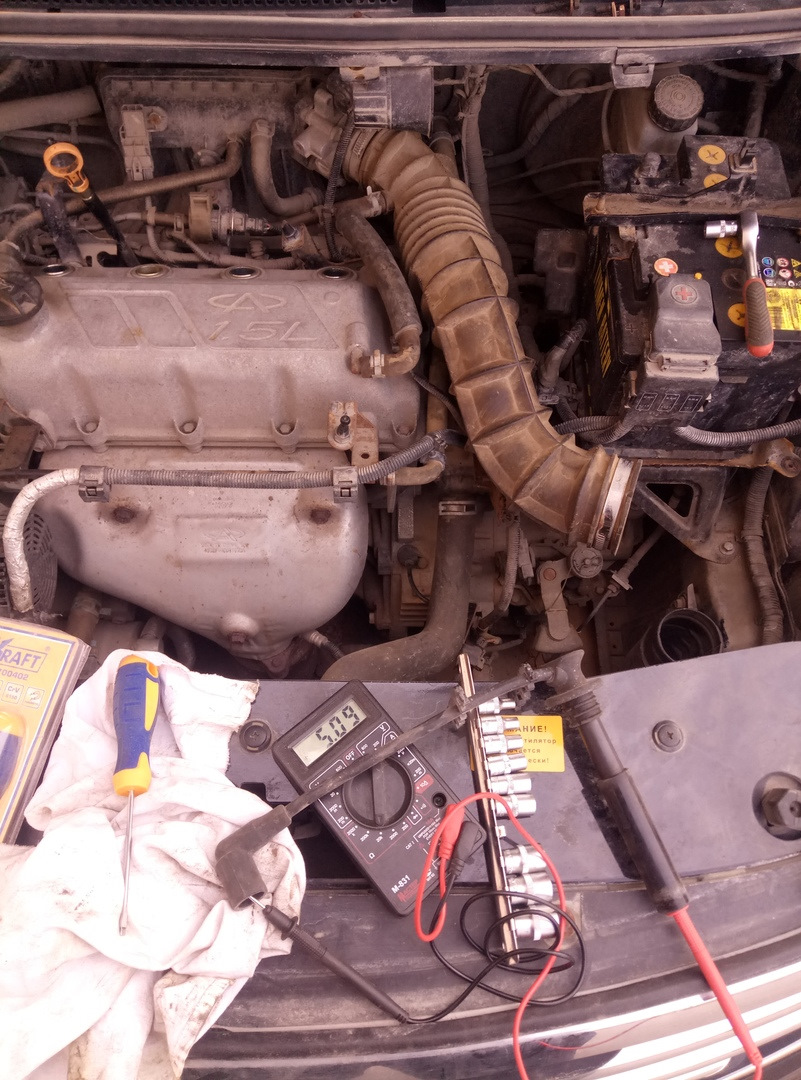

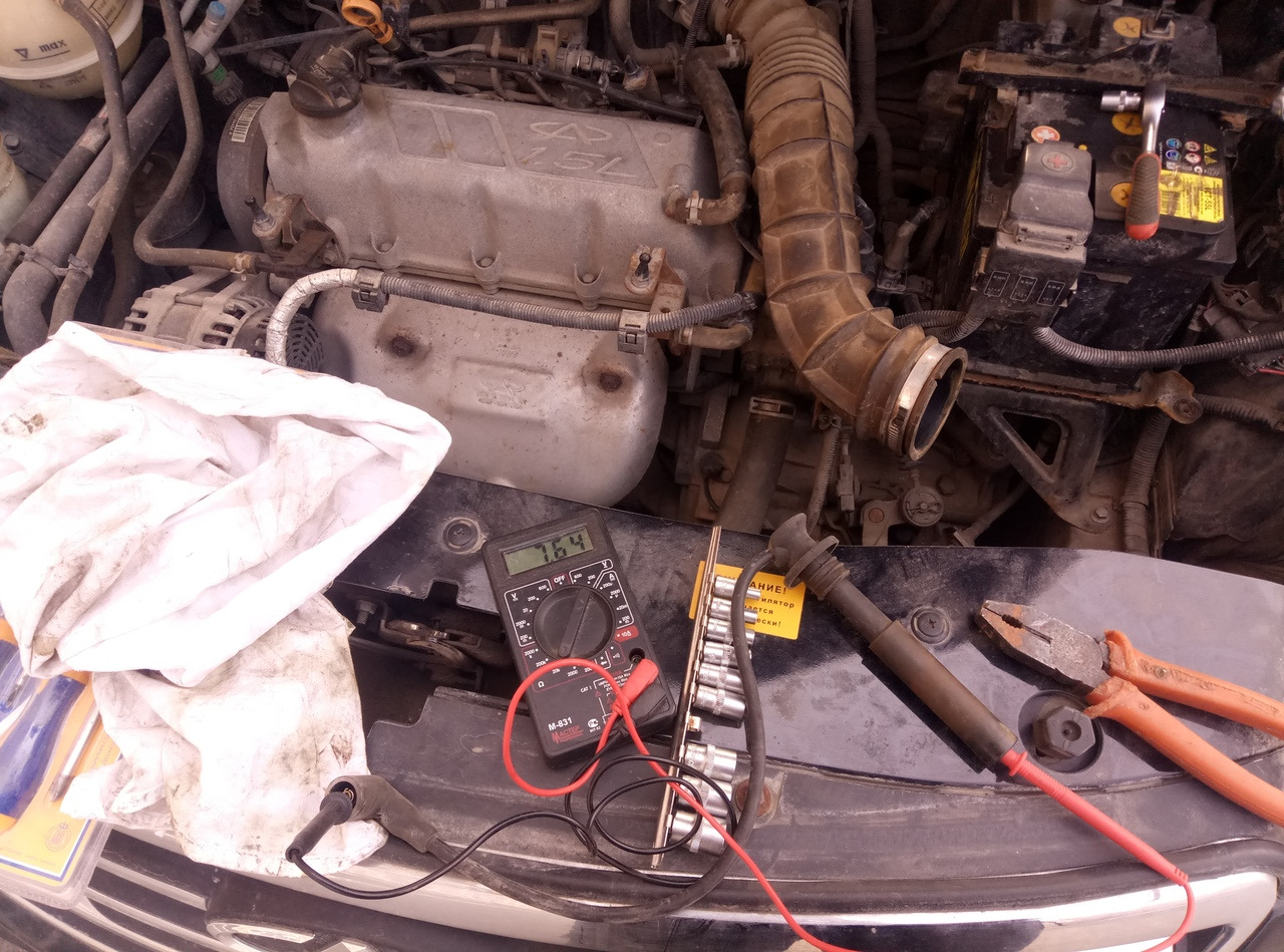

Вот тут поинтереснее. Вооружившись мультиметром решил проверить их сопротивление. Выставляем на 20кОм и понеслась.
От первого ко второму значения таковые:
Интересно получается, не правда ли?) Для прикола в новых значения плавно нарастают от
Конечно, в сравнении со старыми — космос. Но что-то мне подсказывает, что стоит все же заморочиться с изготовлением нулевиков из кабеля для неоновых вывесок. Но это пока в планах, старые провода пока не выбрасываю.
Отличия старых и новых видны невооруженным. Да и тактильно — тоже ощущается. Но пусть пока бегают они.
А еще они слегка длиннее родных, поэтому запарился с кабель-менеджментом. Но вроде удалось.

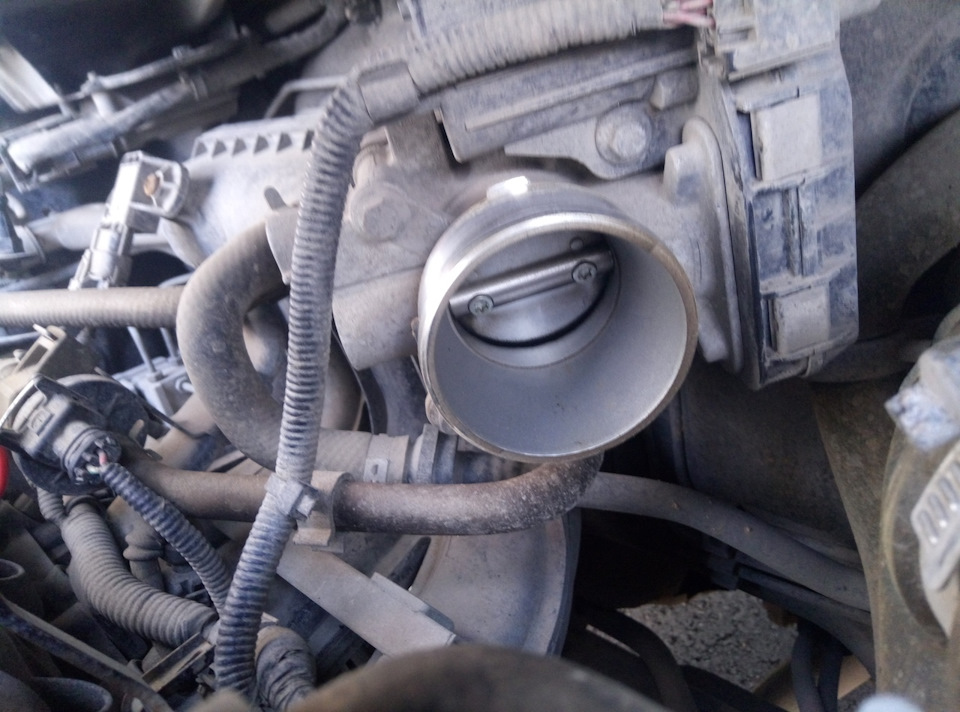

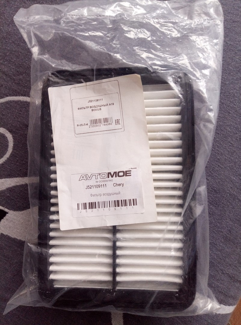

3. Дроссельная заслонка и воздушный фильтр. J521109111 — 120 рублей.
Качество фильтра чуть хуже, чем брал до этого. да и цена ниже.
Снова запарился с откручиванием винтов корпуса воздушного фильтра. Поставил теперь болты под ключ. надеюсь проблем больше не будет.
Также карбоклинером помыл дроссельную заслонку не снимая. Но и то стала намного чище, а значит и эффект будет. Чистую не фоткал, ниже фото за 66т.км. ТОже не плохо в сравнении с красной чери. Но срань то есть. Видимо там вообще не меняли фильтр никогда.

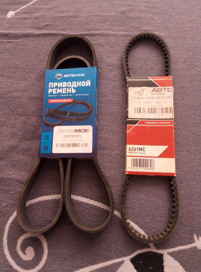

5. Ремни привода навесных агрегатов и ГУР. AM6PK1270 + 6261MC — 630 + 150 = 780 рублей.
Ремни приобретены. Что за автомое — хз. не мерял. Но, учитывая, что недавно покупали стойку стабилизатора на КОРСУ по ВИН КОДУ и нам дали КОРОТКУЮ на 3см стойку. не удивлюсь если этот ремень тоже не подойдет. Также куплен паразитный ролик (A118111210CA — 170 рублей). Менять пока не буду — пущай катаются на запас — лопнут родные — тогда заменю.

Заслонку лучше сними, с обратной стороны грязи больше, чем с видимой. Только сначала клемму с аккума скинь на всякий, так как она у нас электронная. И рядом датчик на ресивере ТМАР стоит, его тоже помой очистителем.
Кстати у меня такие же провода дешманские, родные по качеству намного круче. И плотнее сидят.
