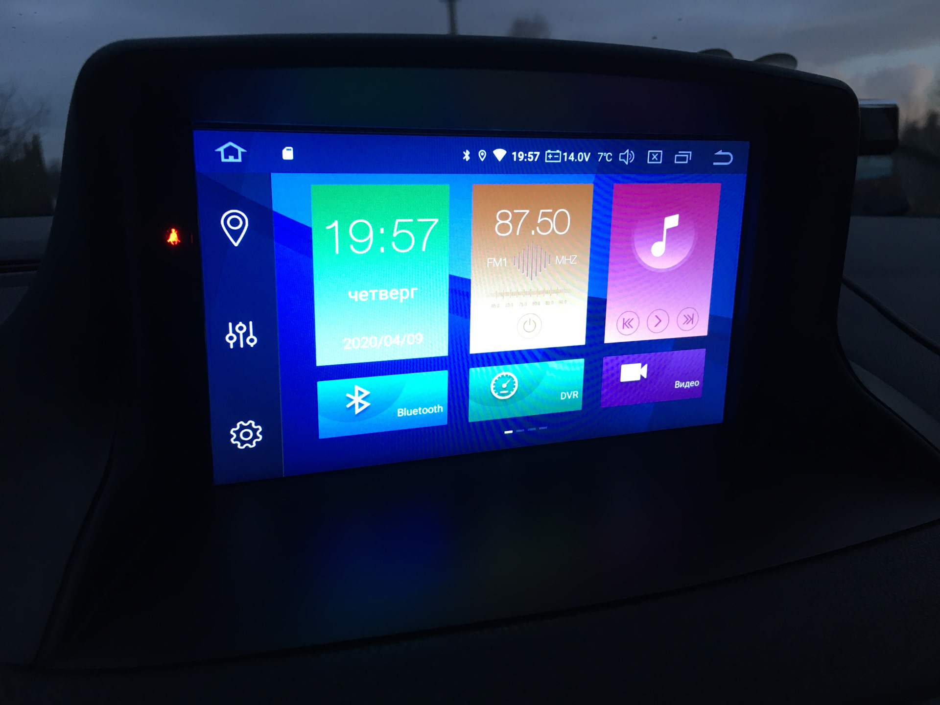

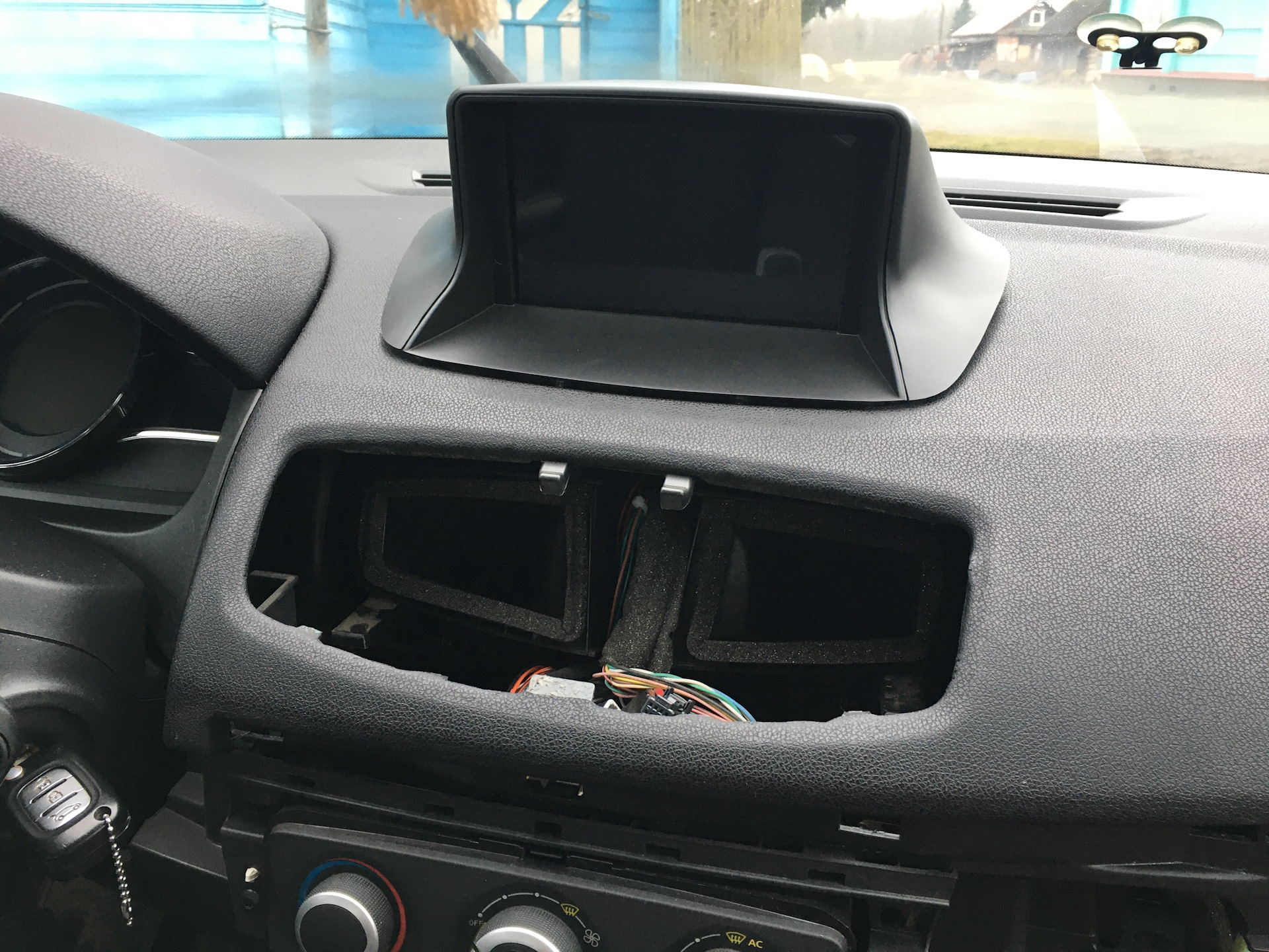

Наконец то купил себе магнитолу на Android 9. Установил месяц назад, запись выкладываю с запозданием.

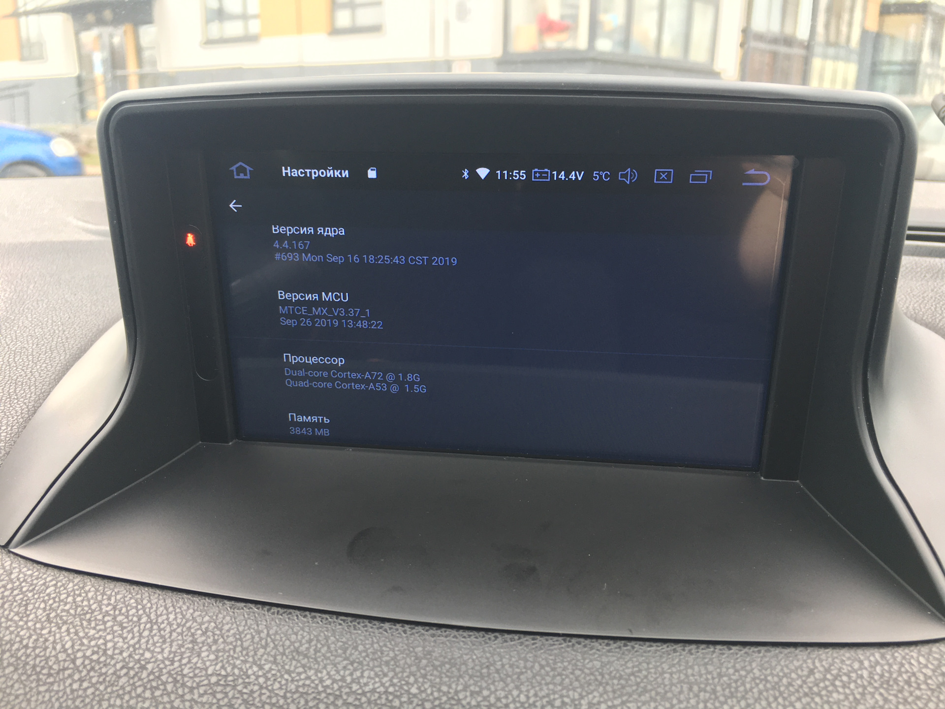

Покупал магнитолу на али за 23 тысячи. Магнитола Px6 на Android 9.0 6 ядер 4/64 Гб памяти и с DSP чипом.

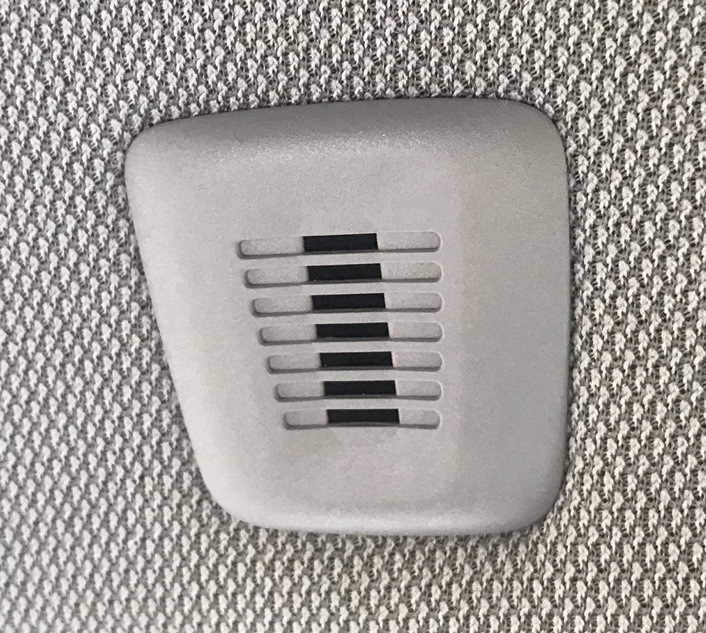

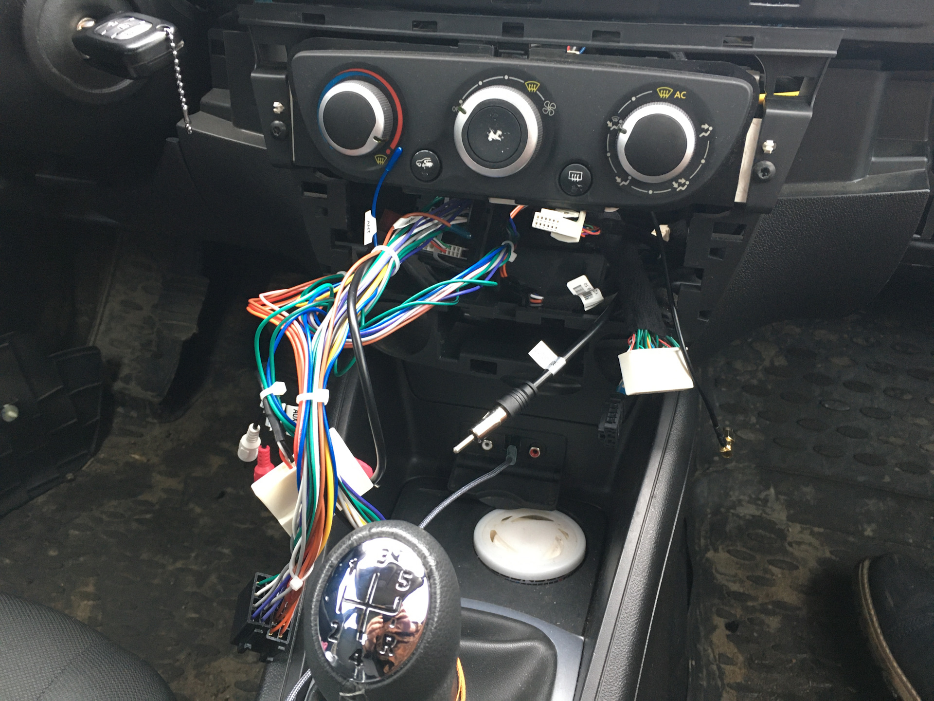

С установкой пришлось немного помучаться, куча проводов и колодок, проложил провода как можно аккуратнее. Все разъемы подошли идеально. GPS блок закрепил на правой стойке, ловит спутники хорошо, микрофон буду проводить там же к штатному месту, как только найду родную сеточку микрофона.
Лишние провода пришлось убрать, чтоб не мешали.

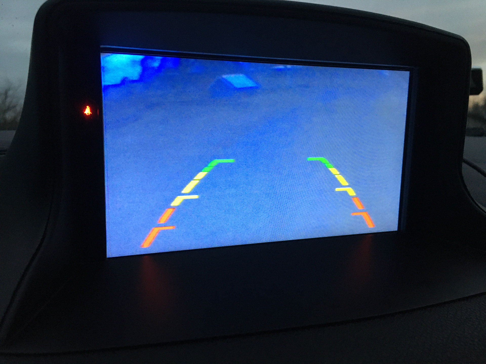

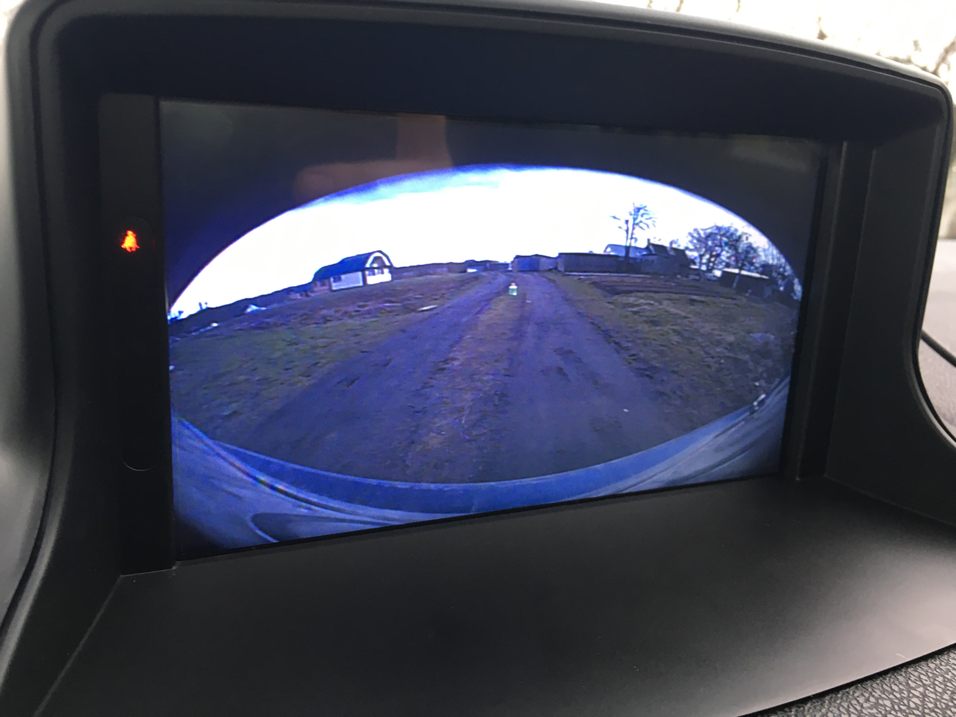

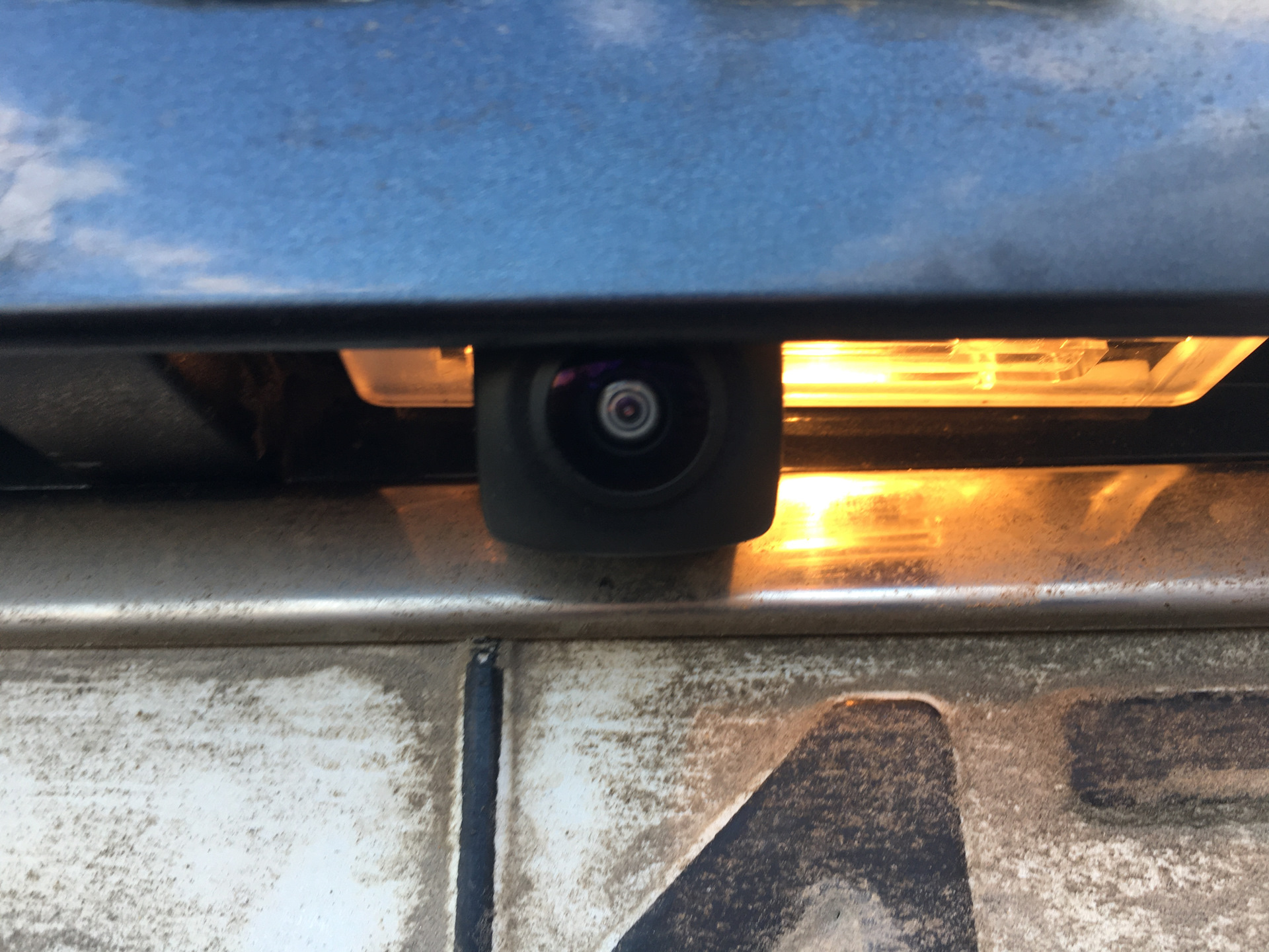

В комплекте шла ещё камера заднего вида. Установил, протянул провода, подключил, но изображение с неё полное г… Ночью вообще ничего не видно. Поэтому заказал другую HD с углом обзора 175 градусов за 1100₽. Заменил на новую, когда пришла. Изображение получше, но из-за широких углов обзора в кадр попадает накладка крышки багажника и баппер.

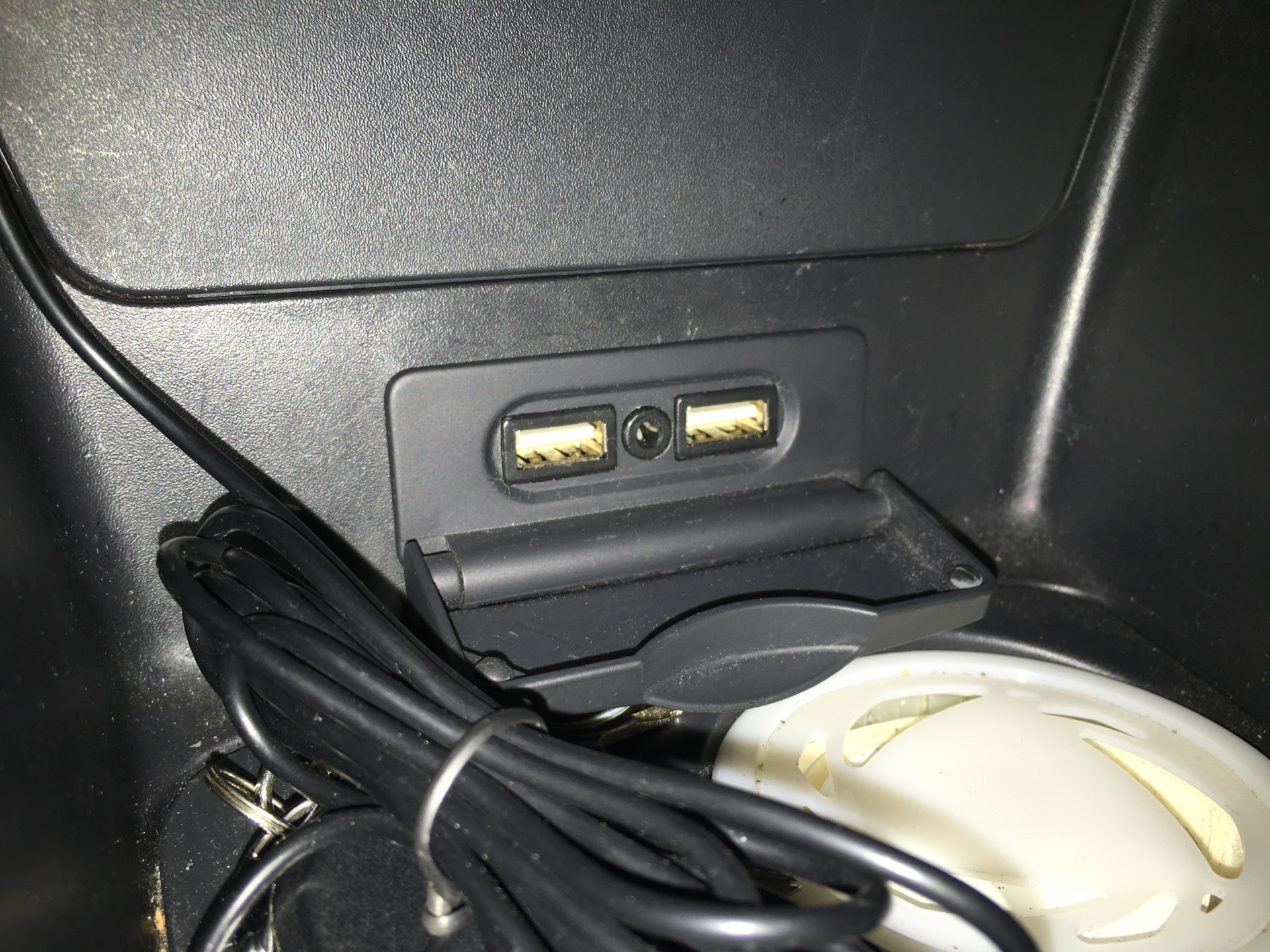

Почему то не получилось подключить штатный AUX разъём к магнитоле. Звук не шёл, Как не пробовал, как не подключал, хотя все прозванивается, но при подключении напрямую к магнитоле, минуя штатный AUX, все работало, поэтому выкинул лишние провода и провёл провода от магнитолы к блоку. USB на старой магнитоле на было, поэтому из штатного блока AUX выкинул плату, вмонтировал туда 2 USB разъема и гнездо 3,5 мм для AUX вместо родных RCA. Все проверил, все работает.
В процессе эксплуатации все постепенно настроилось, интернет по WiFi с телефона, синхронизировал телефонную книгу, установил Яндекс музыку, Яндекс навигатор, онлайн тв и тд.

А подрулевой джойстик с кнопками работает с этой новой магнитолой?
Да. Все работает без настроек даже. Но есть программа где можно назначить функции кнопок под рулем и настроить все под себя

Добро пожаловать в наши ряды. Мои поздравления. ОЧень удобная весчь. С ценой люто повезло). Сеточку от родного микрофона так просто не найти: или покупать штатный микрофон и менять его кишки на андроидные или колхозить что-то иное.
Благодарю. ВеСчь классная, мне нравится. С ней даже родные бумажные динамики заиграли намного красочнее. Немного не привычно ещё с некоторыми функциями, но со временем настроится. Теперь думаю ещё про датчики давления в шины. В магнитолу воткнуть или родные ставить. Микрофон найдём, дело времени только, если что купил сеточку микрофона от бмв, можно ее приспособить.
А зафоткай ту сеточку пожалуйста. Интересно как получится
Выглядит вот так. Размером больше чем наша реношная и чуть темнее по цвету
о! не плохо. с оратной стороны микрофон от андроида прифигачить на термосопли и будет гуд.
Это картинка с инета. Себе пока не ставил, но купил. Если не найду сеточку от родного то врежу эту от бмв
