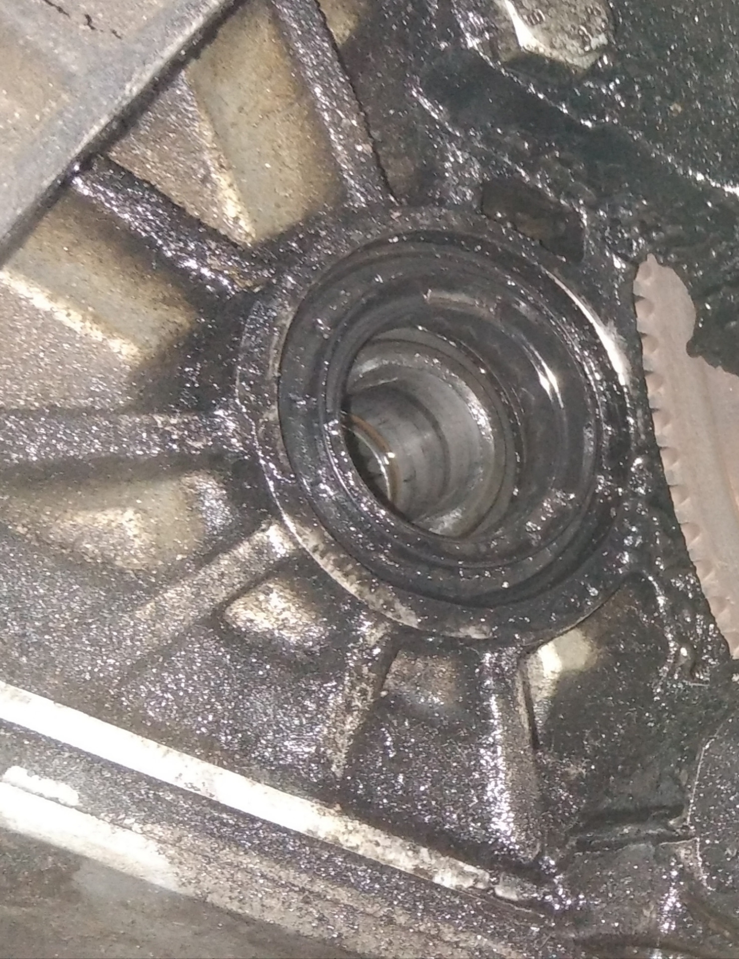

Привет.Пришло время замены сальника на кпп, сильно потек.
По замене больших трудностей нет.
Все было в масле

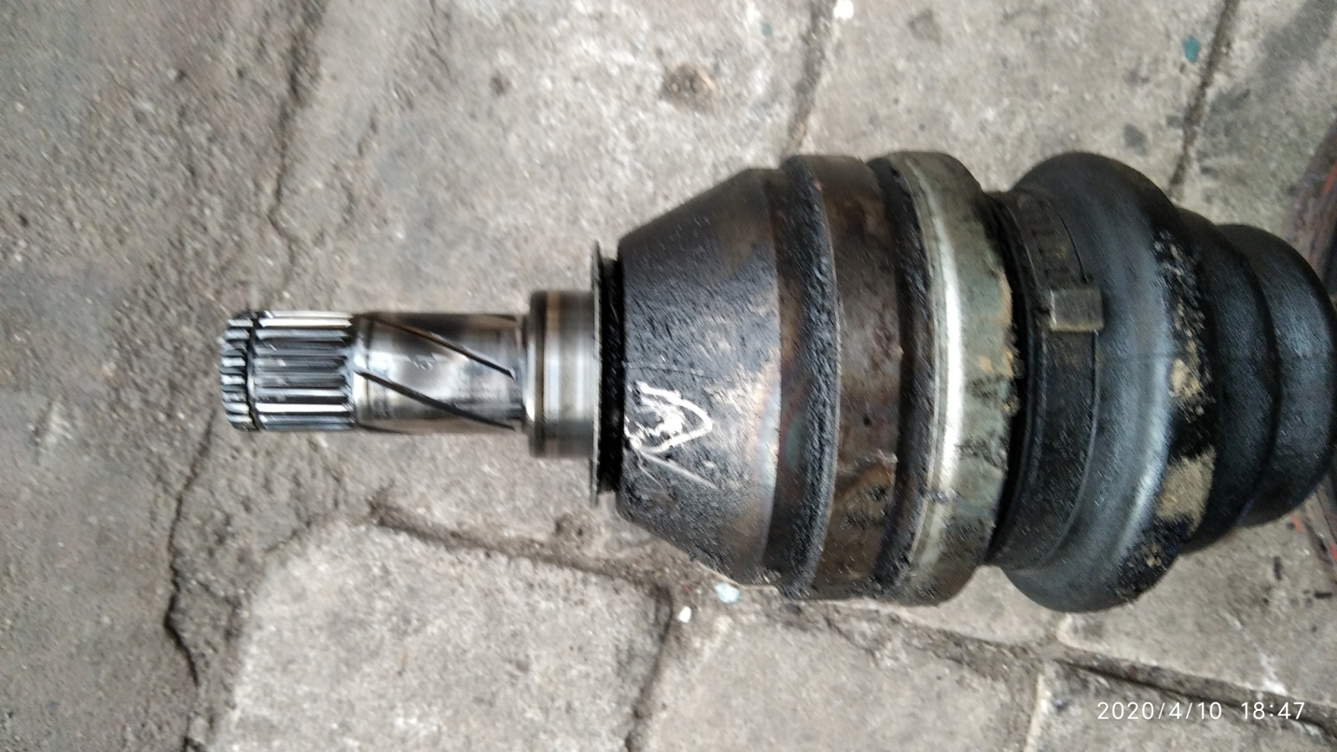

Для снятия полуоси необходимо открутить шаровую, но я для большего удобства снял все))

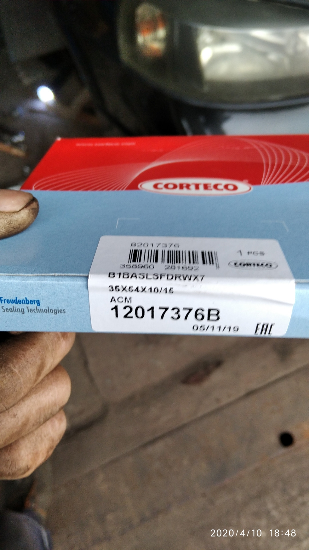

Вот такой сальник был куплен
Доставал сам сальник отверткой, а запресовывал трубкой подходящего диаметра.

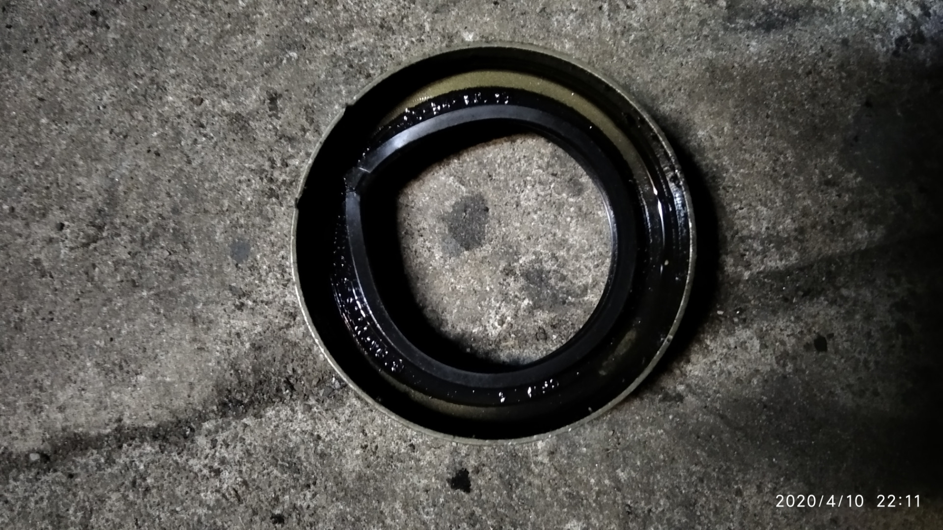

Фото старого сальника
