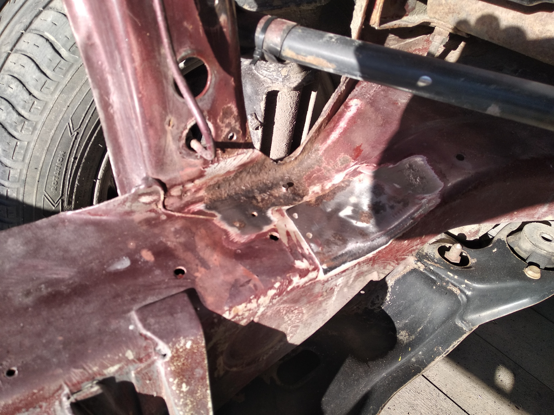

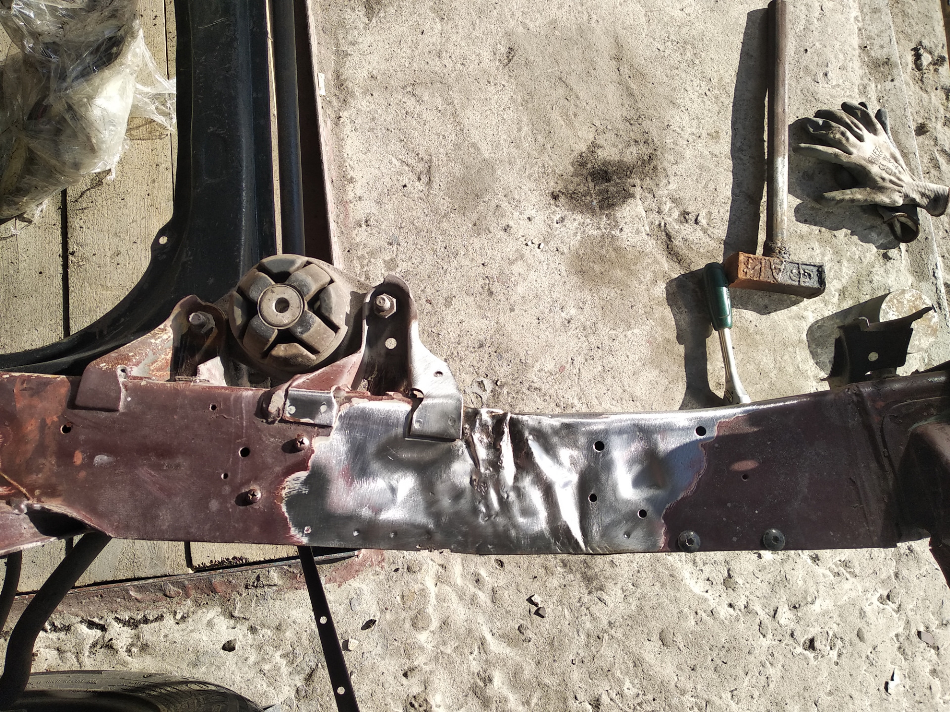

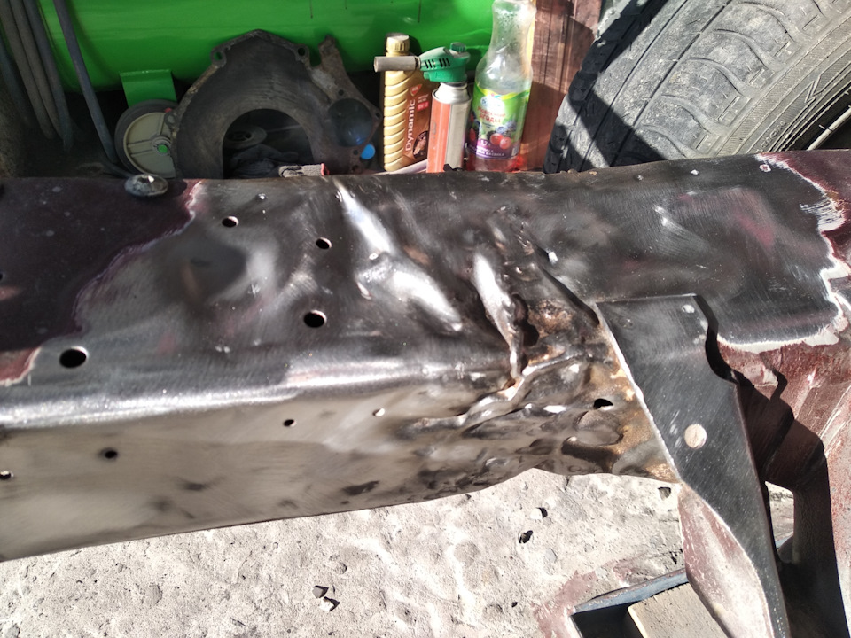

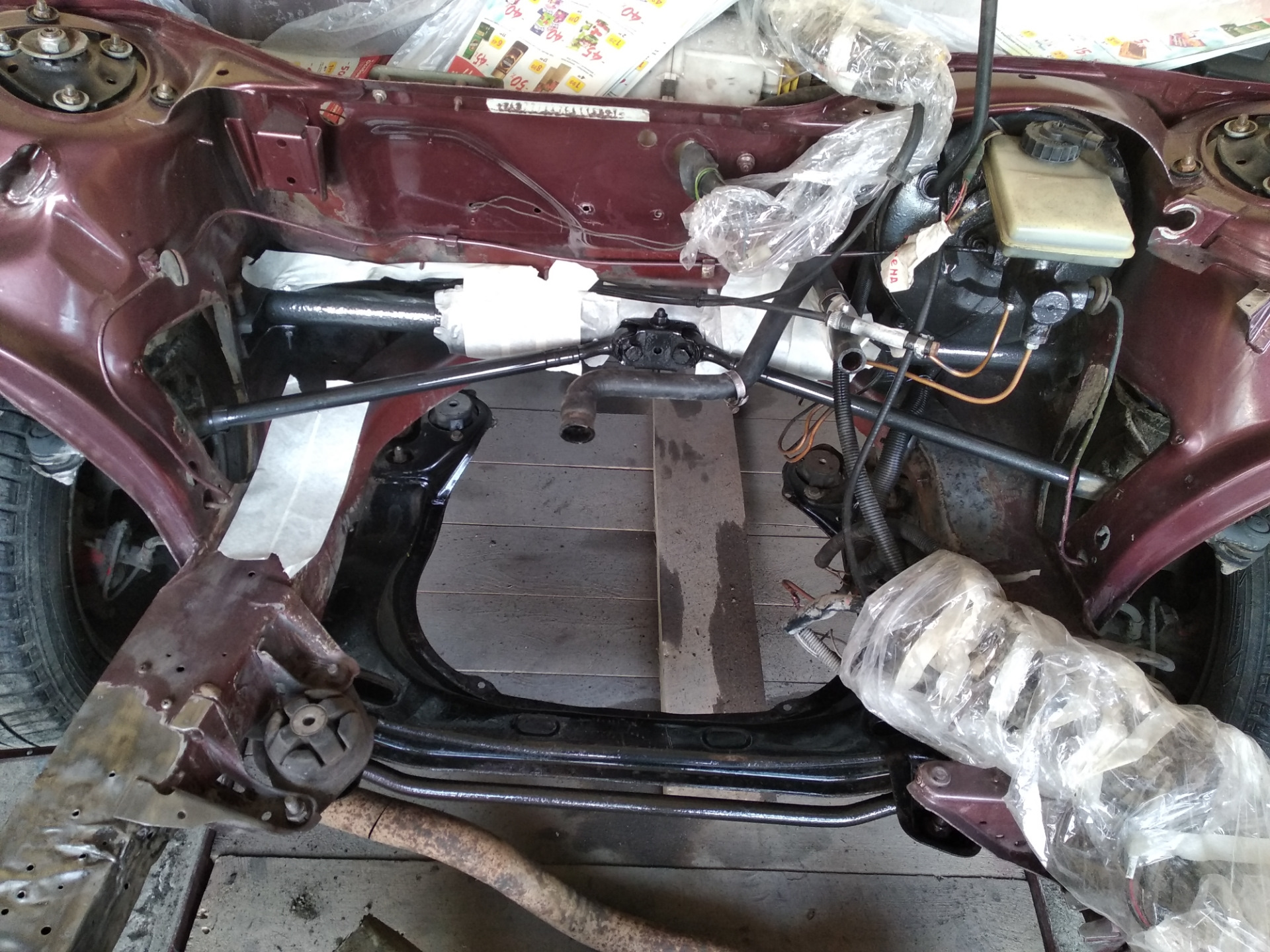

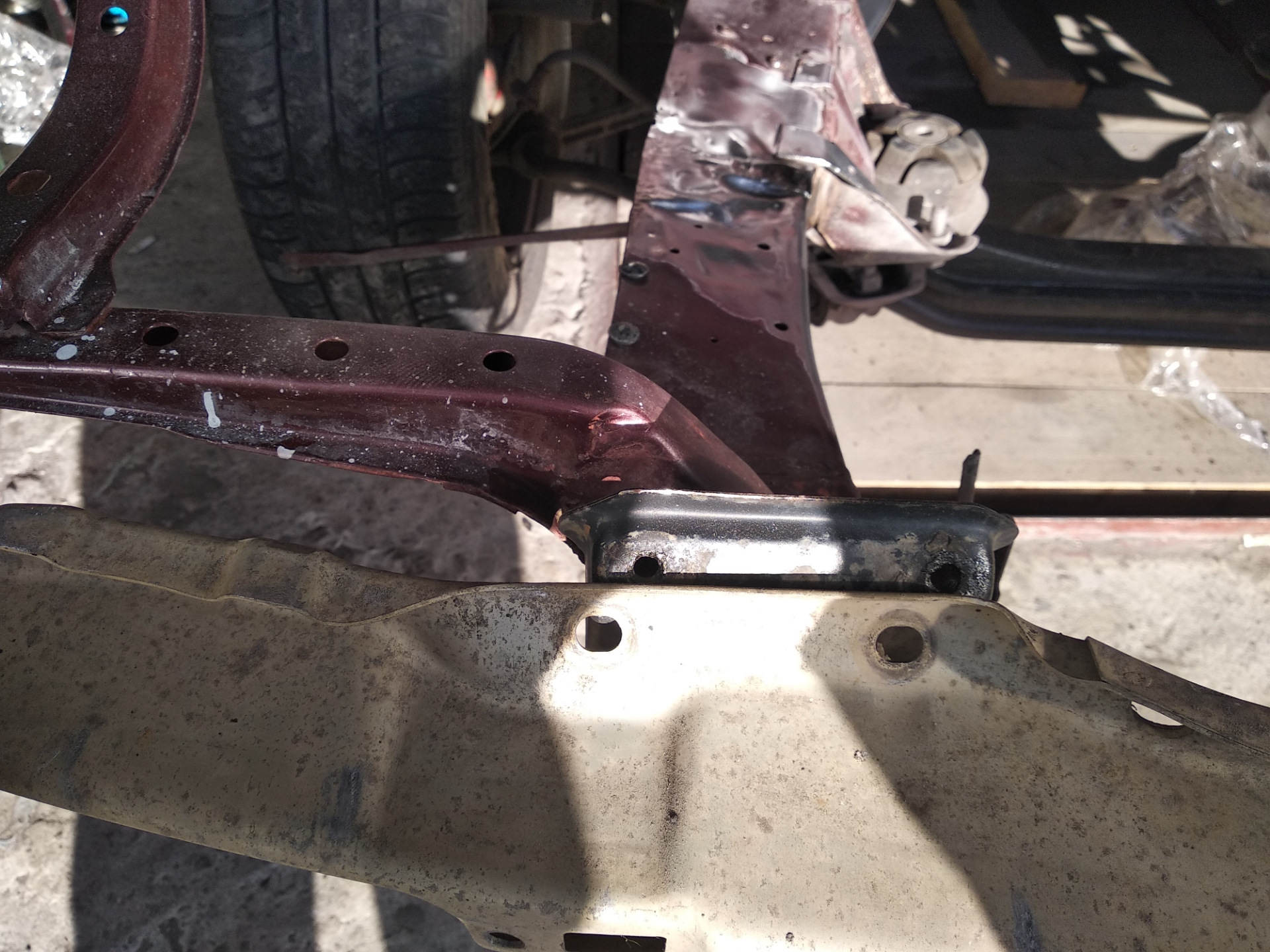

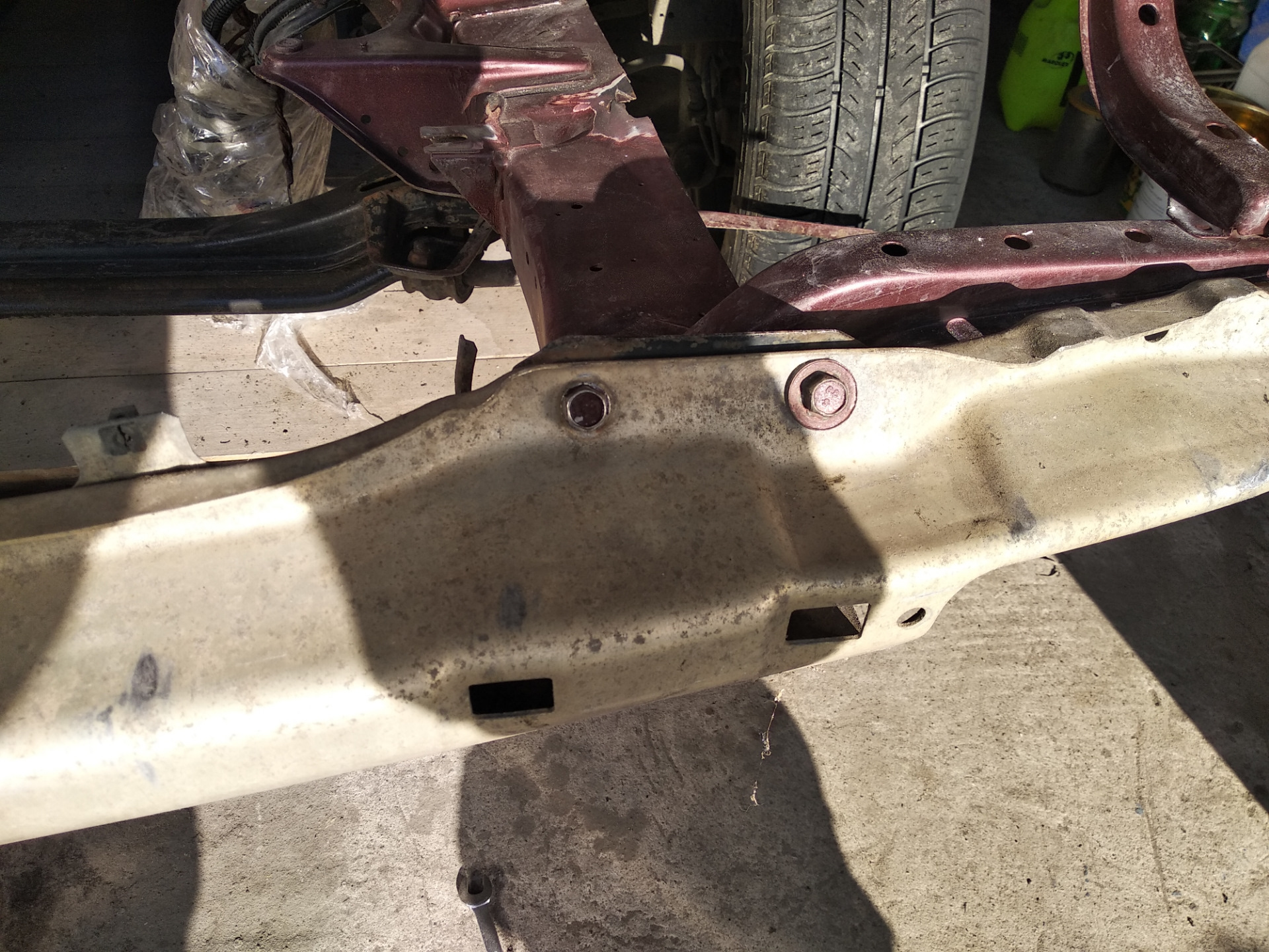

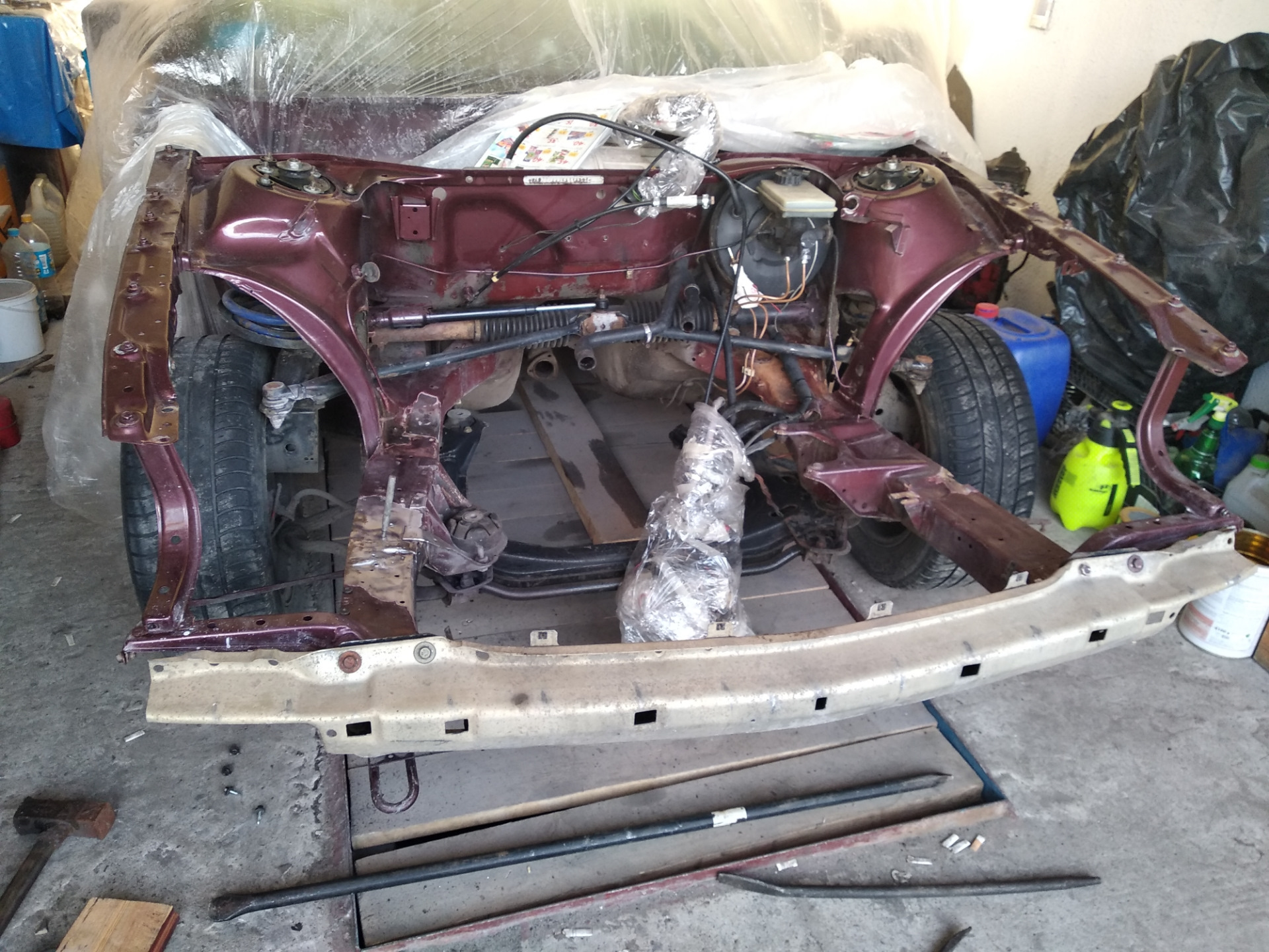

Как то не замечал или не придавал этому никакого значения, а тут решил отвёрткой ковырнуть, а там шпакля!

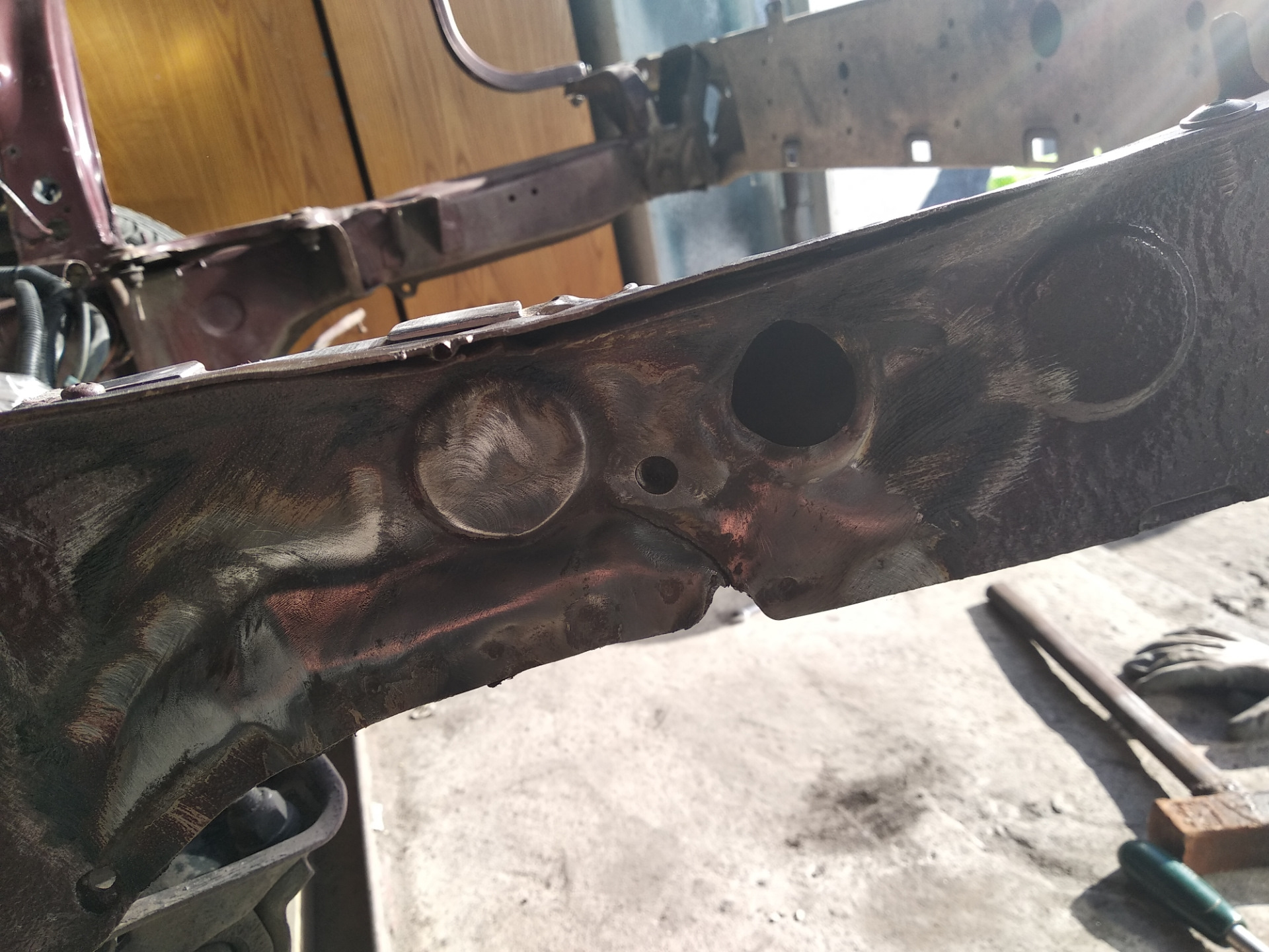

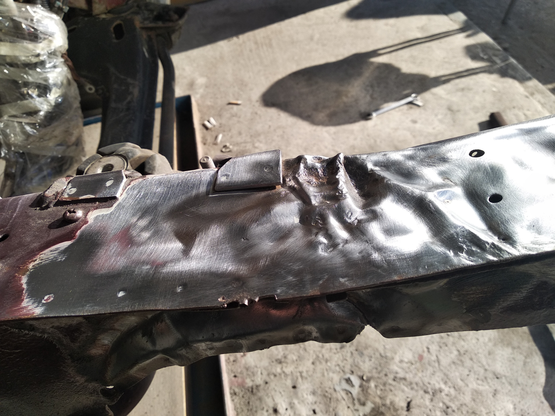

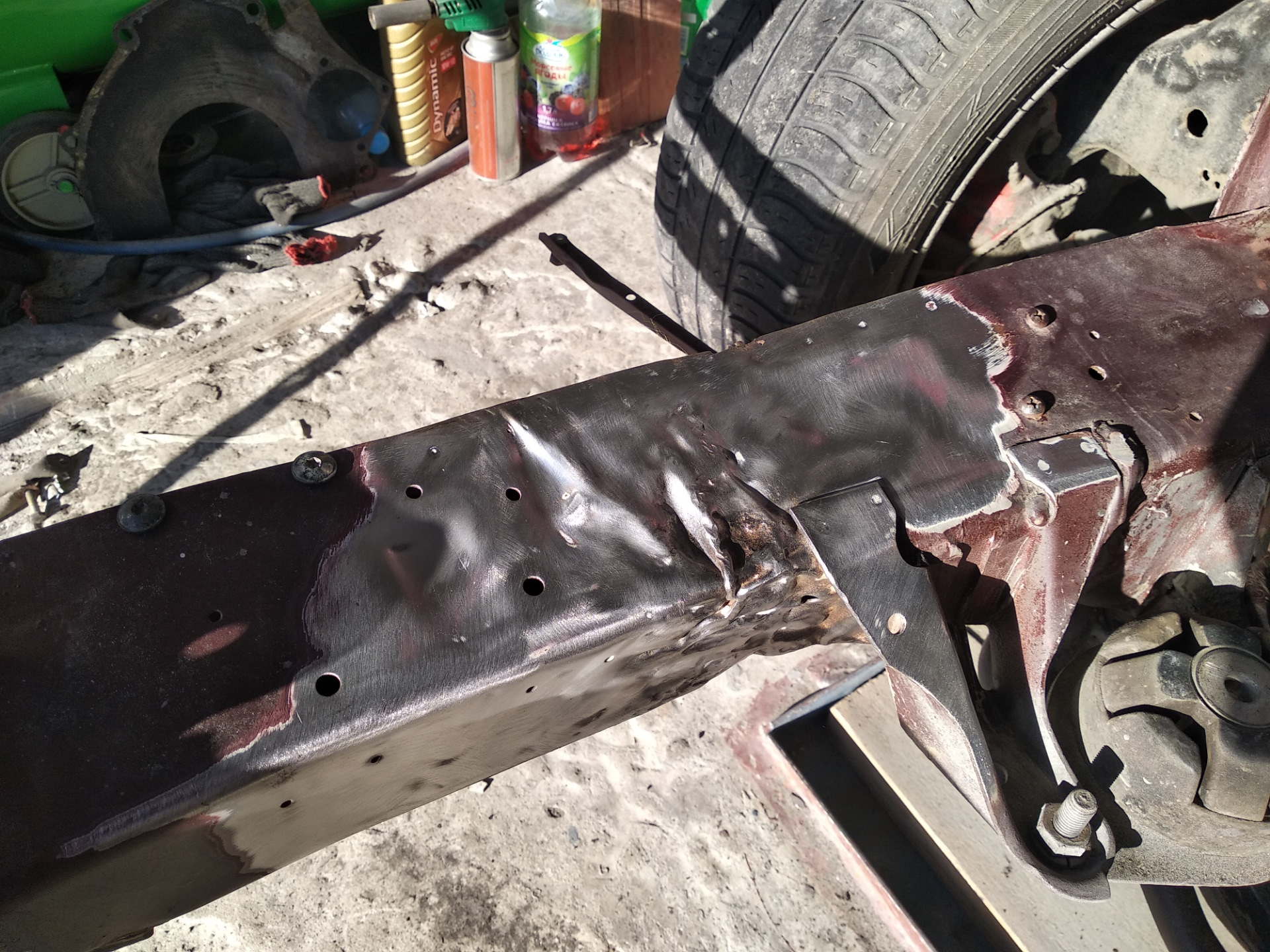

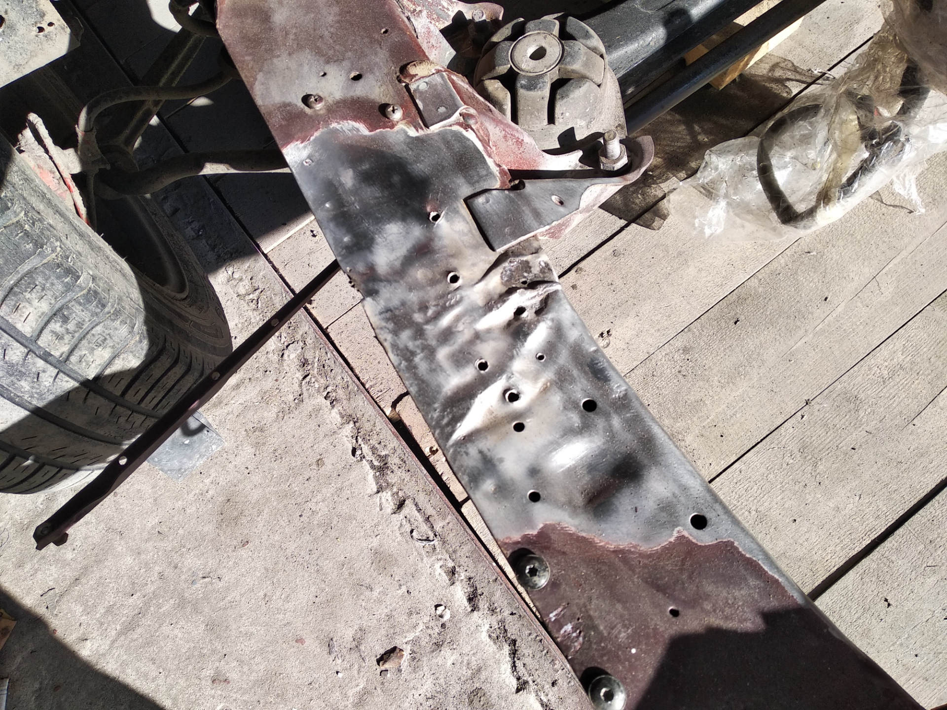

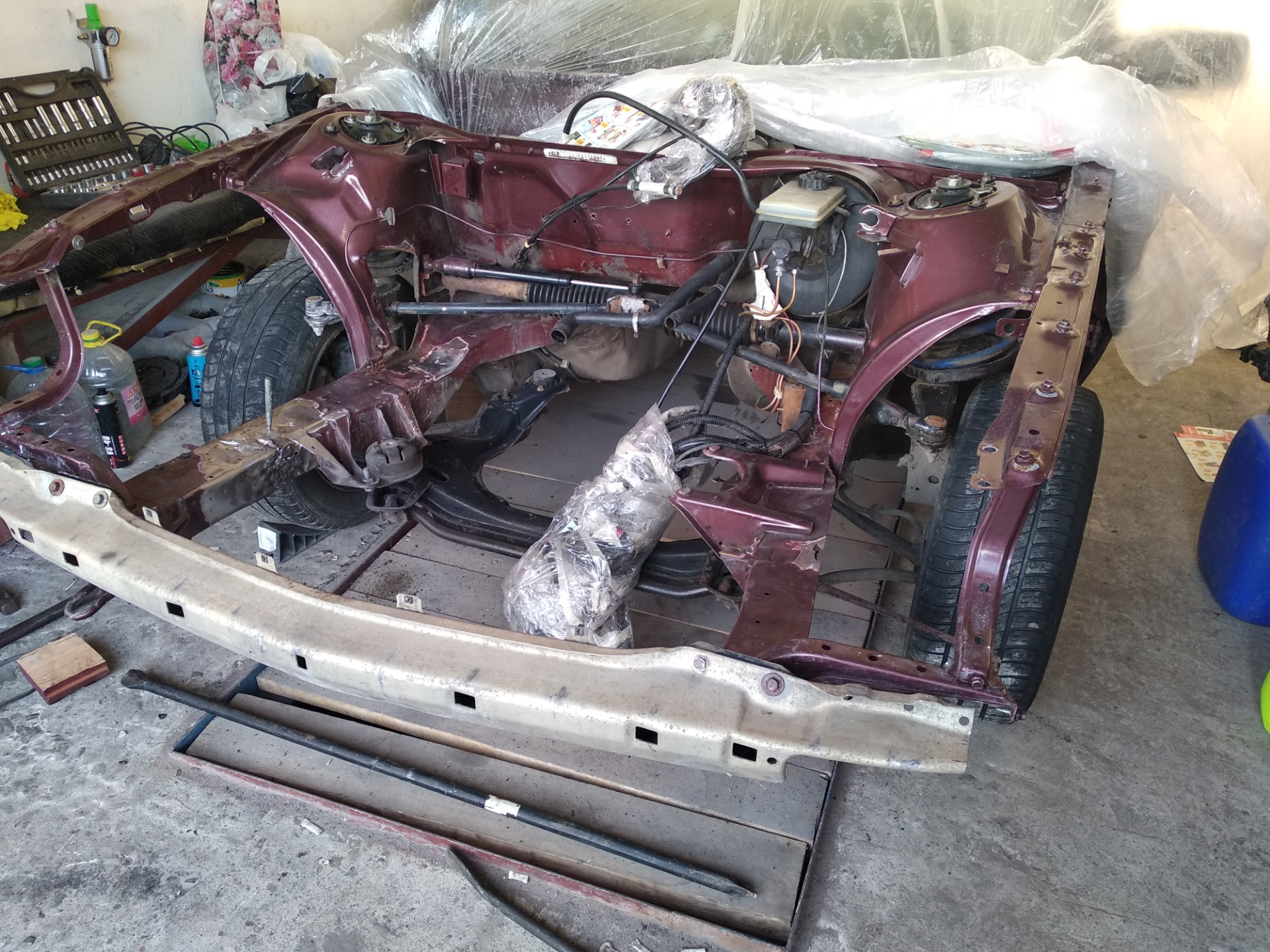

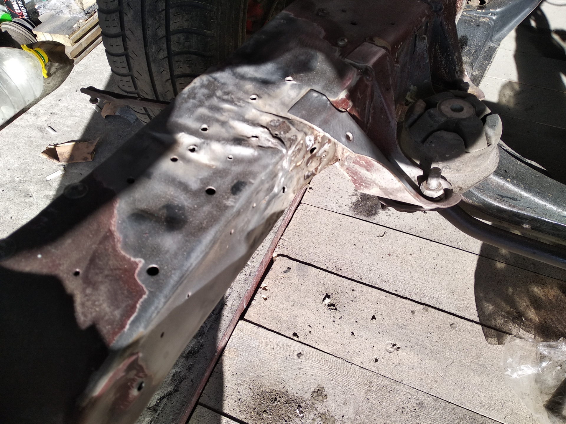

Это капец, когда вычистил, я увидел картину которую скрыли от меня предыдущий владелец, был удар, его вытянули но плохо. И много шпакли.

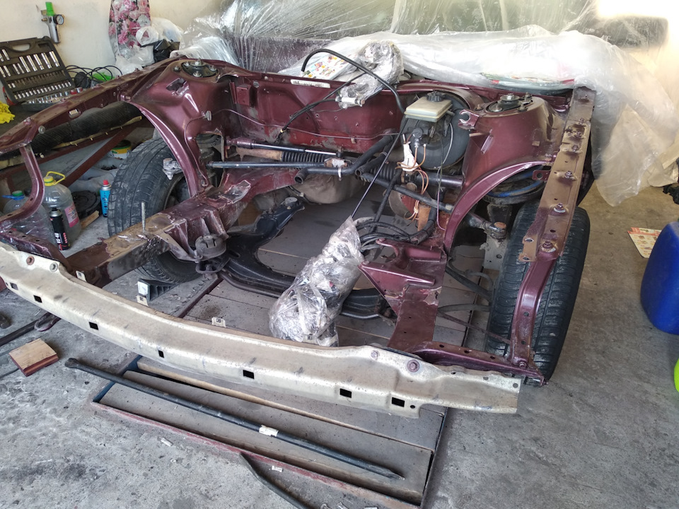

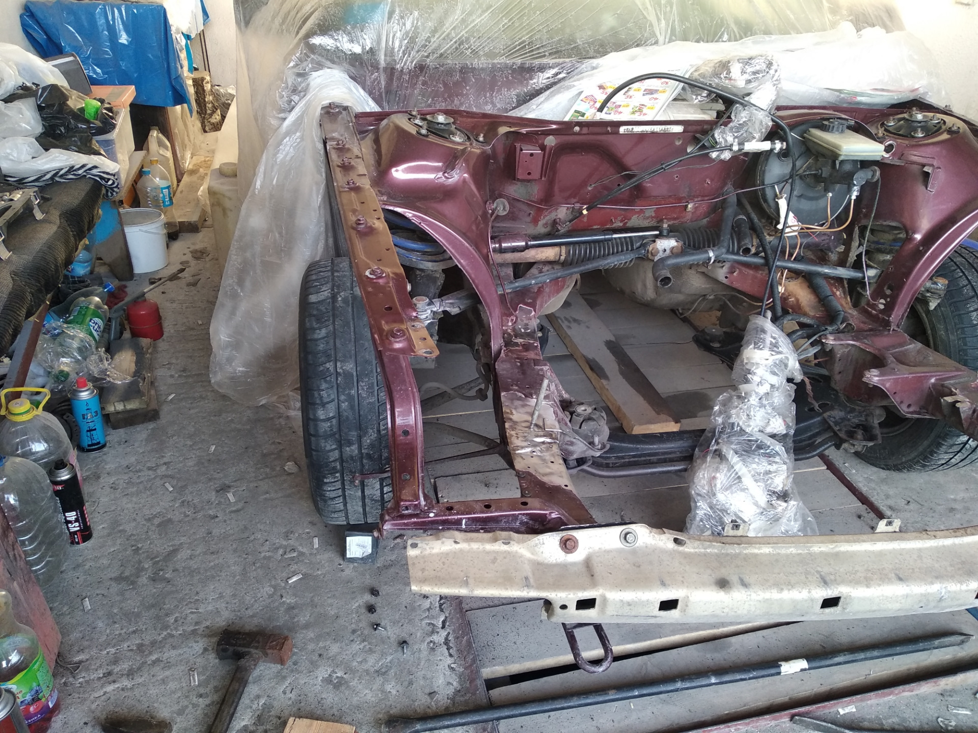

Вот главный вопрос, — что мне делать с правым лонжероном? Переварить или наварить?

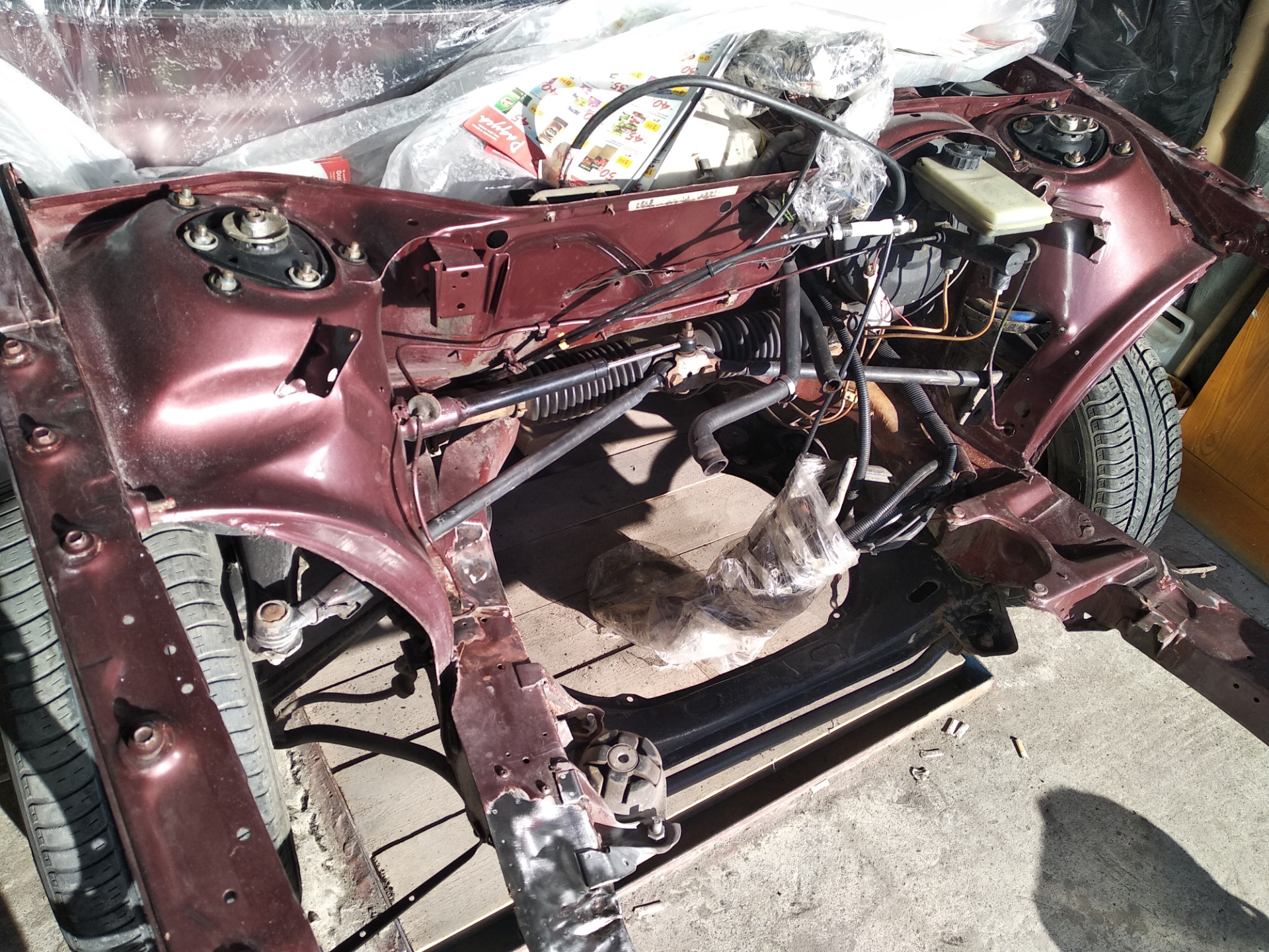

Геометрия уже в норме, вот почему я не мог установить усилитель бампера, не сходились по крепления, сейчас всё гут.

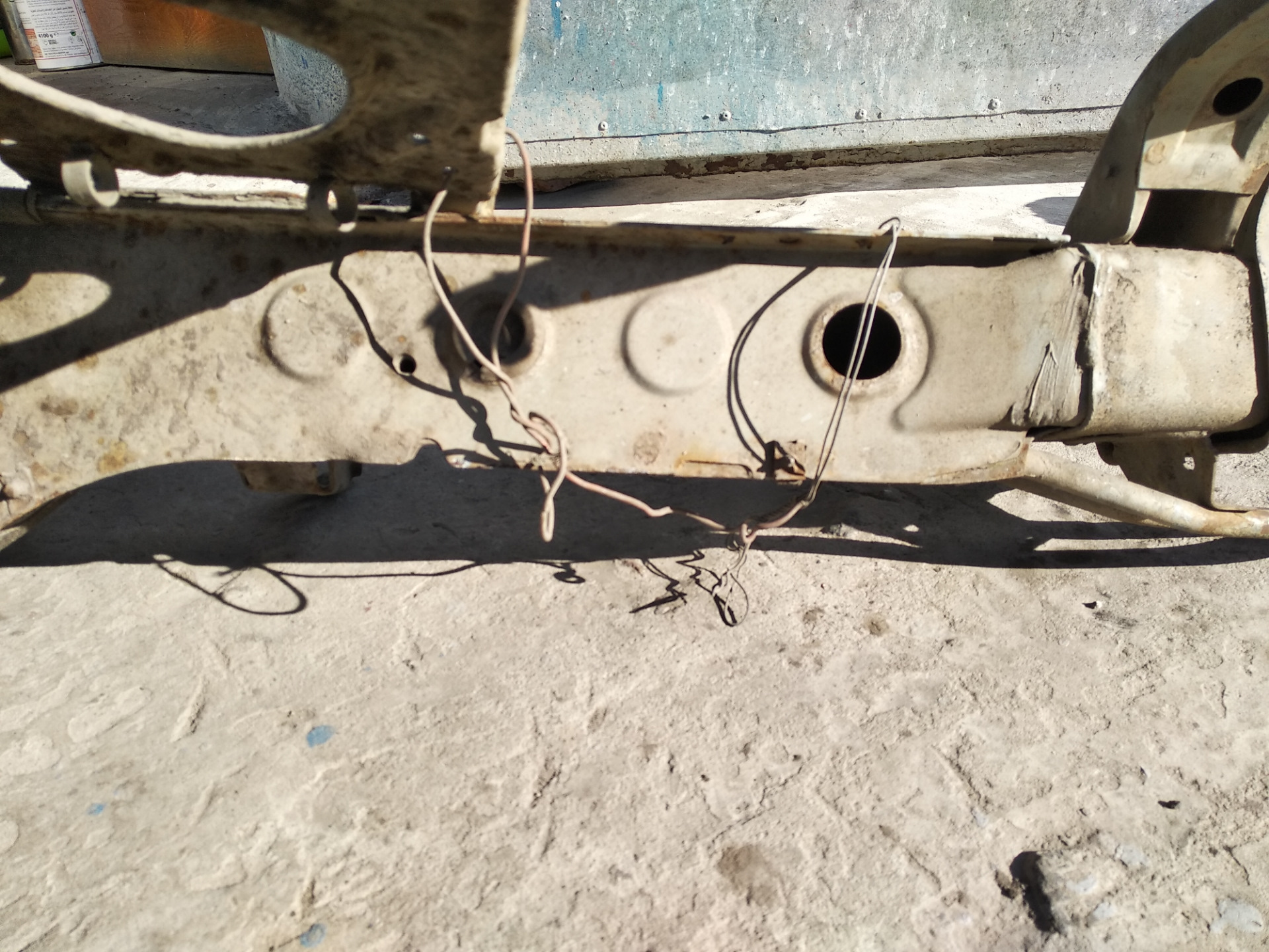

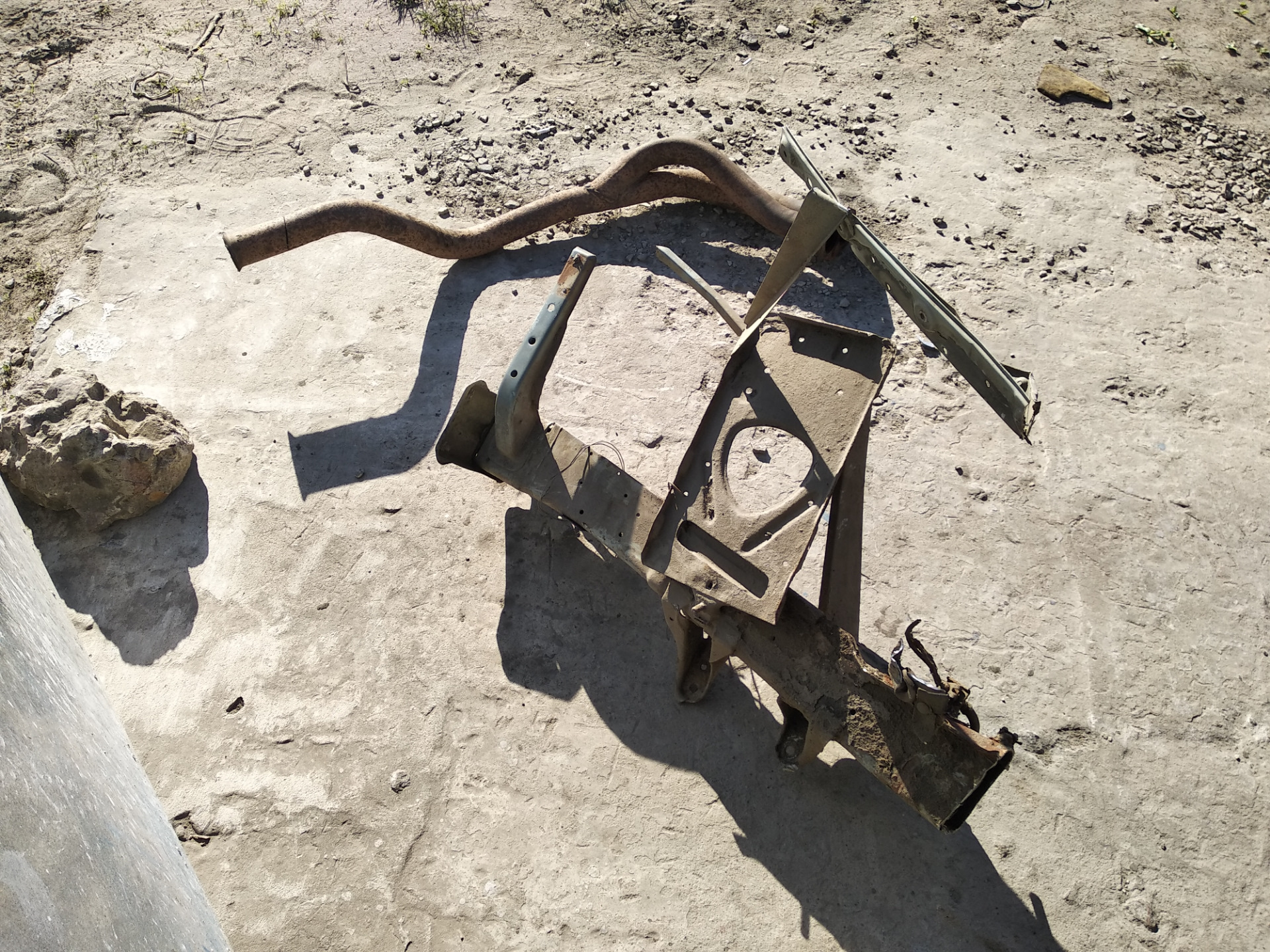

Хороший лонжерон мне отдал хороший знакомый, говорит бери может что придумаешь!

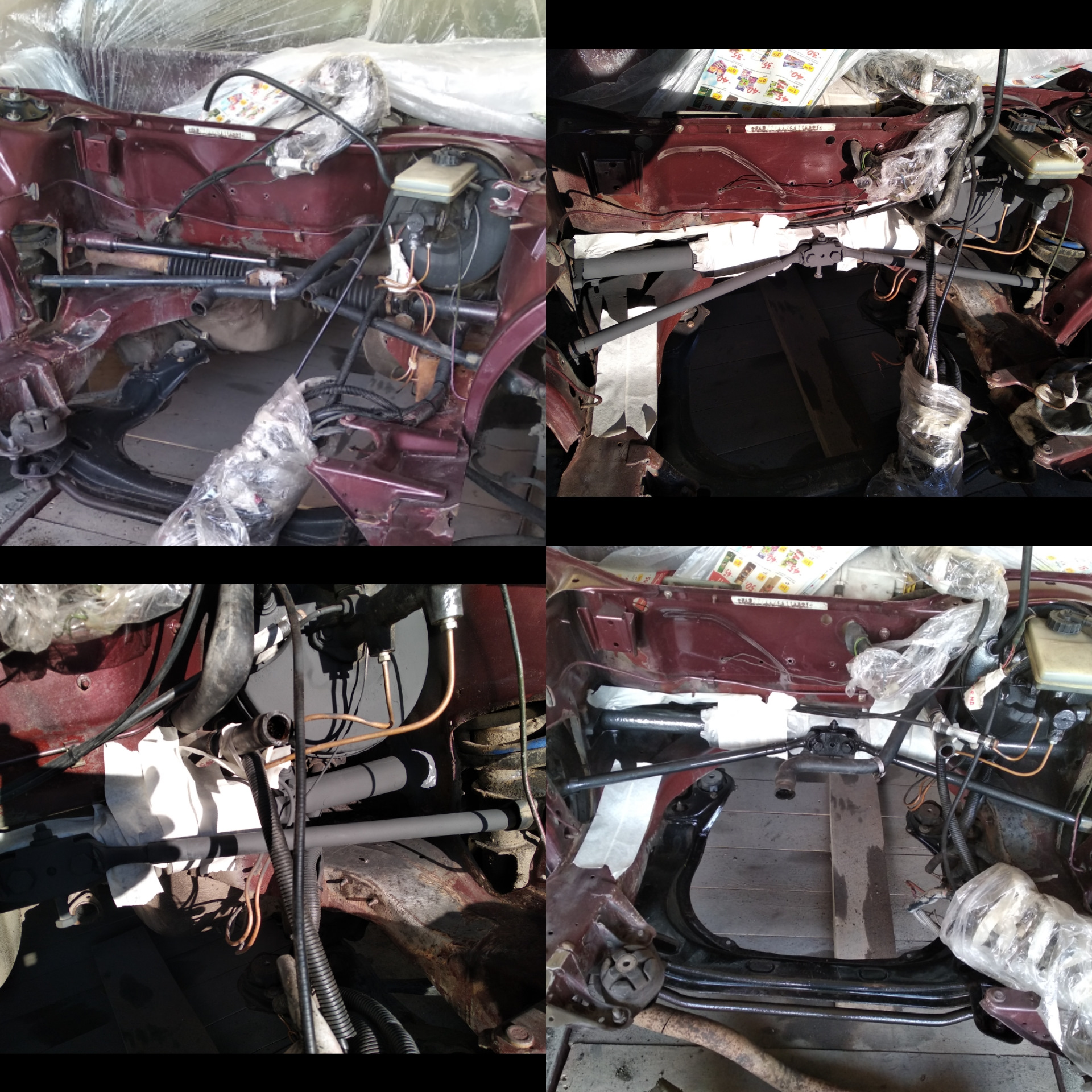

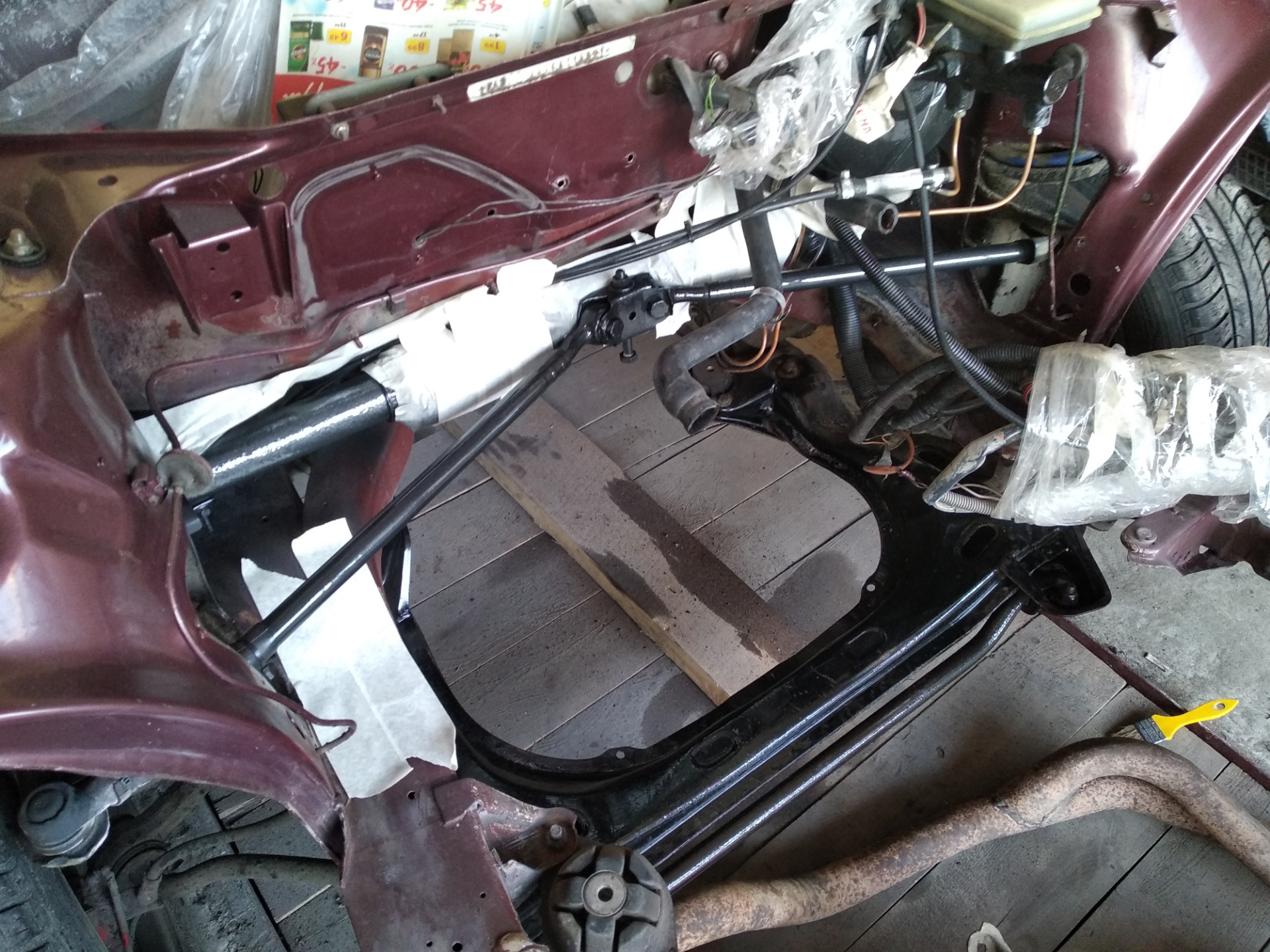

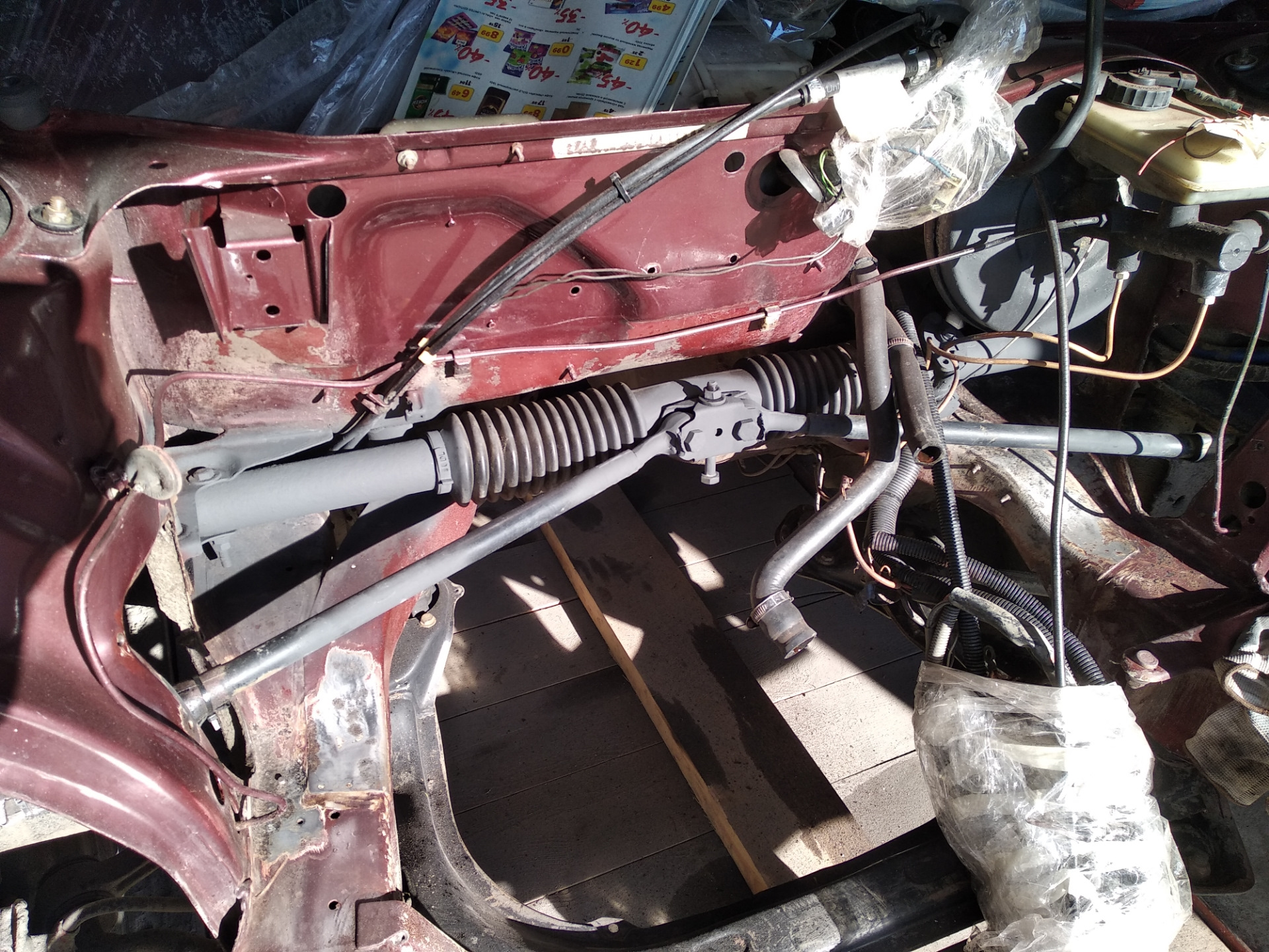

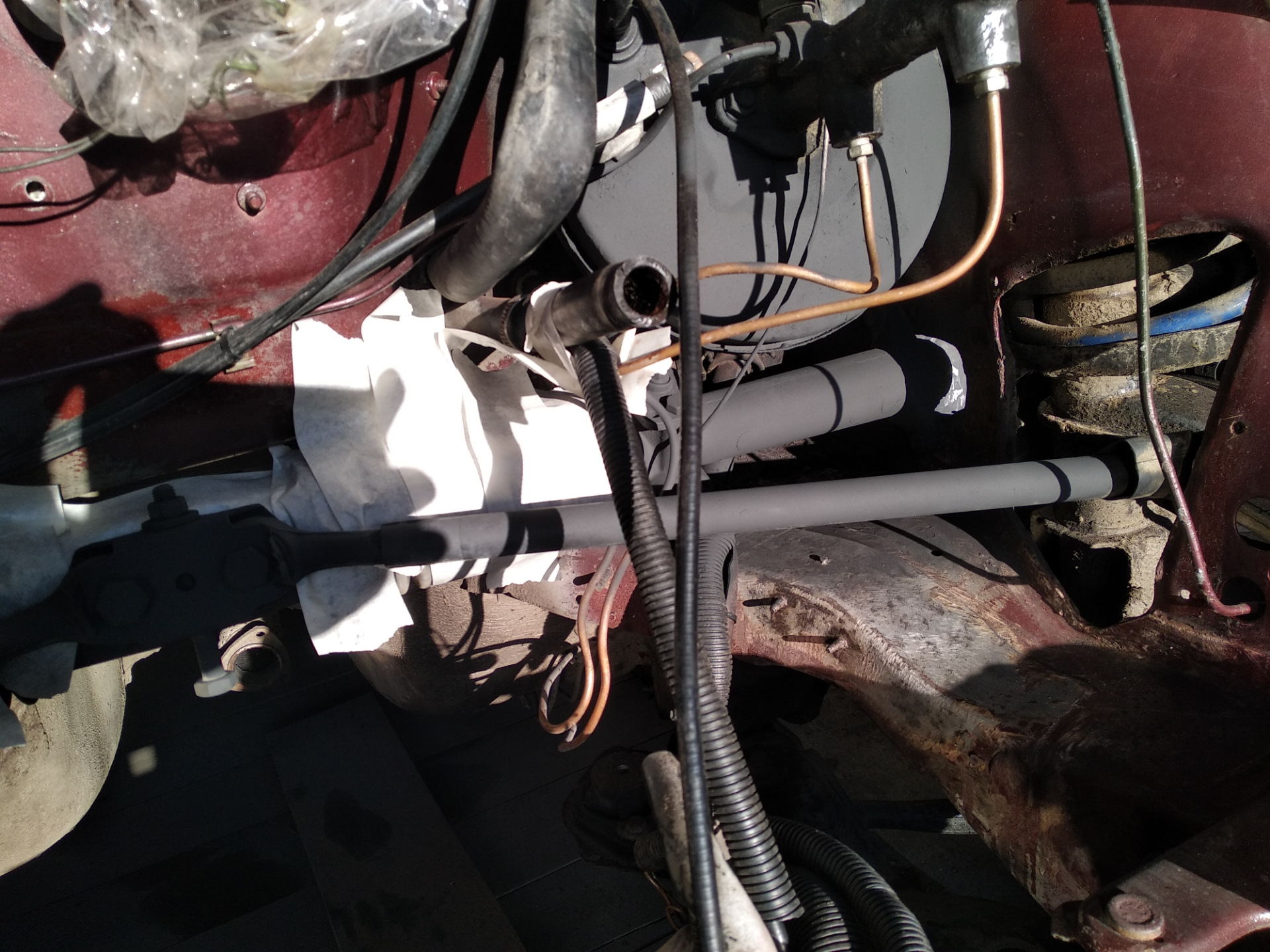

Пока не знаю… А когда думал, заодно нашёл жучки, обработал.

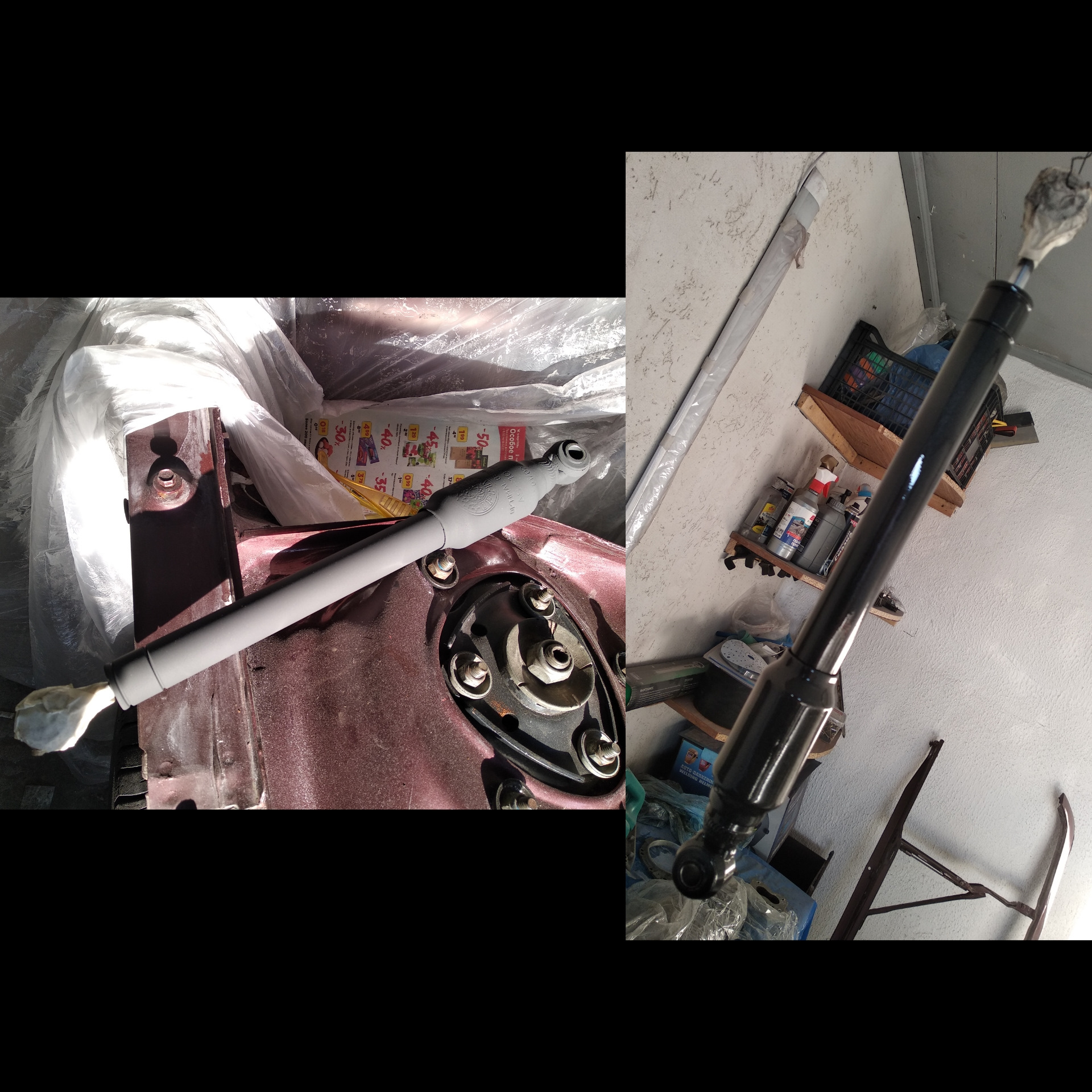

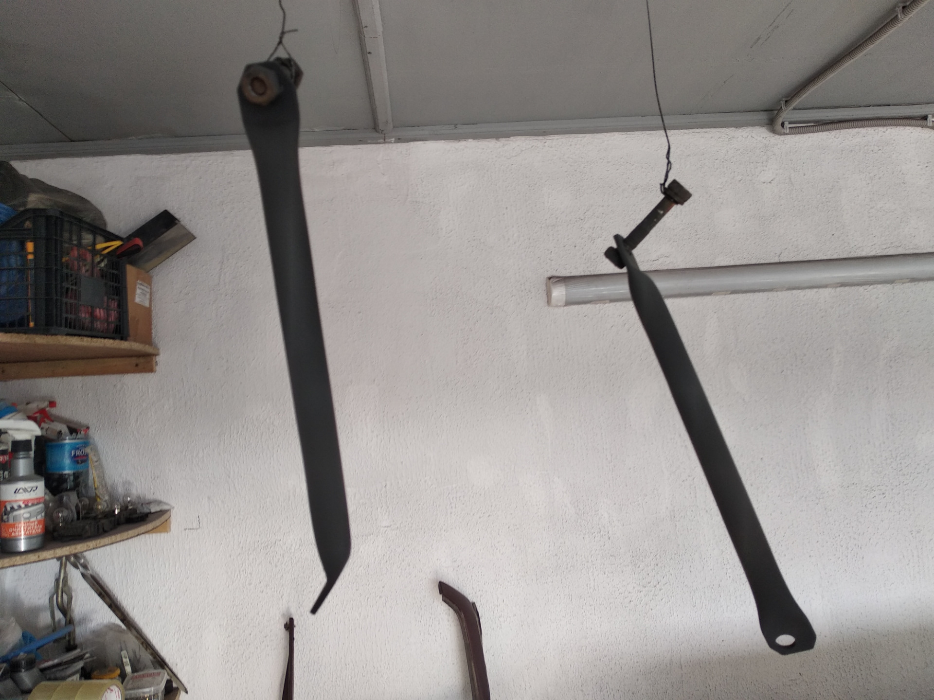

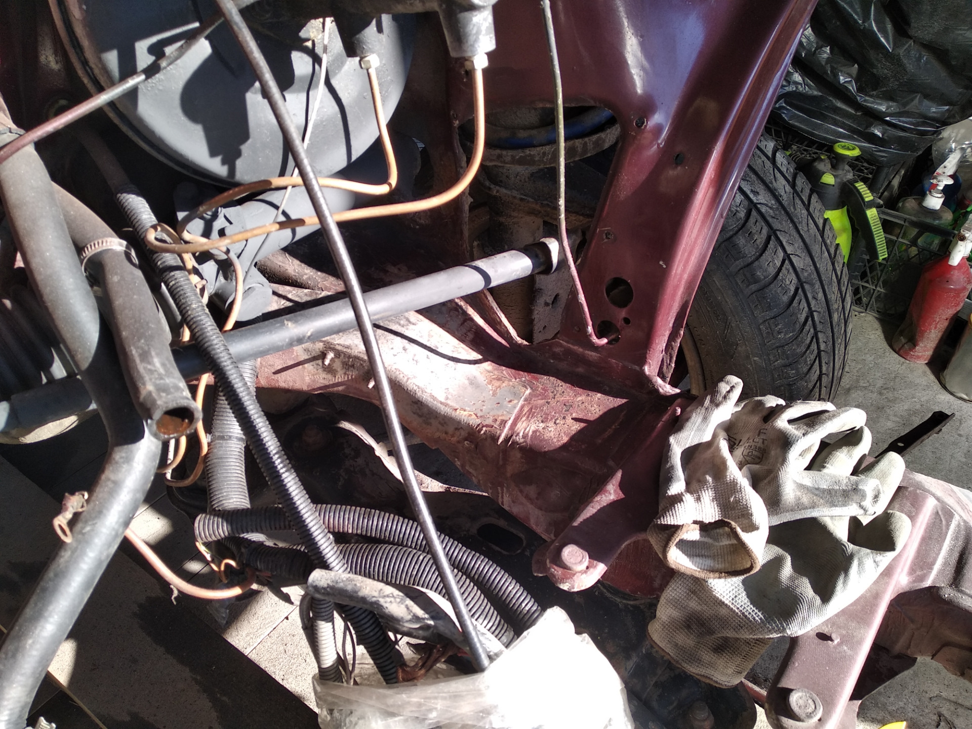

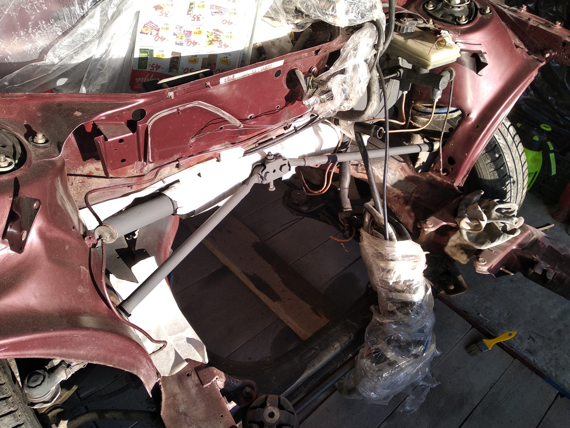

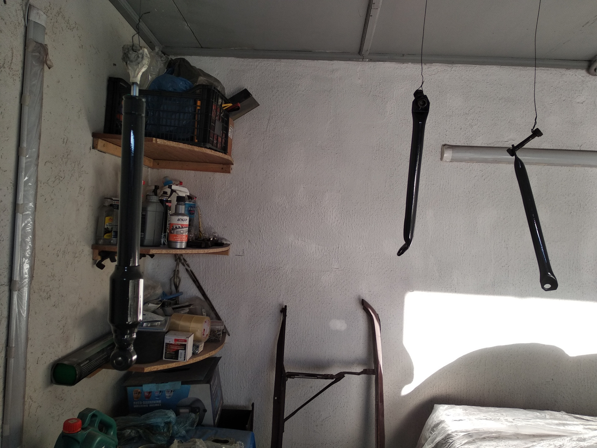

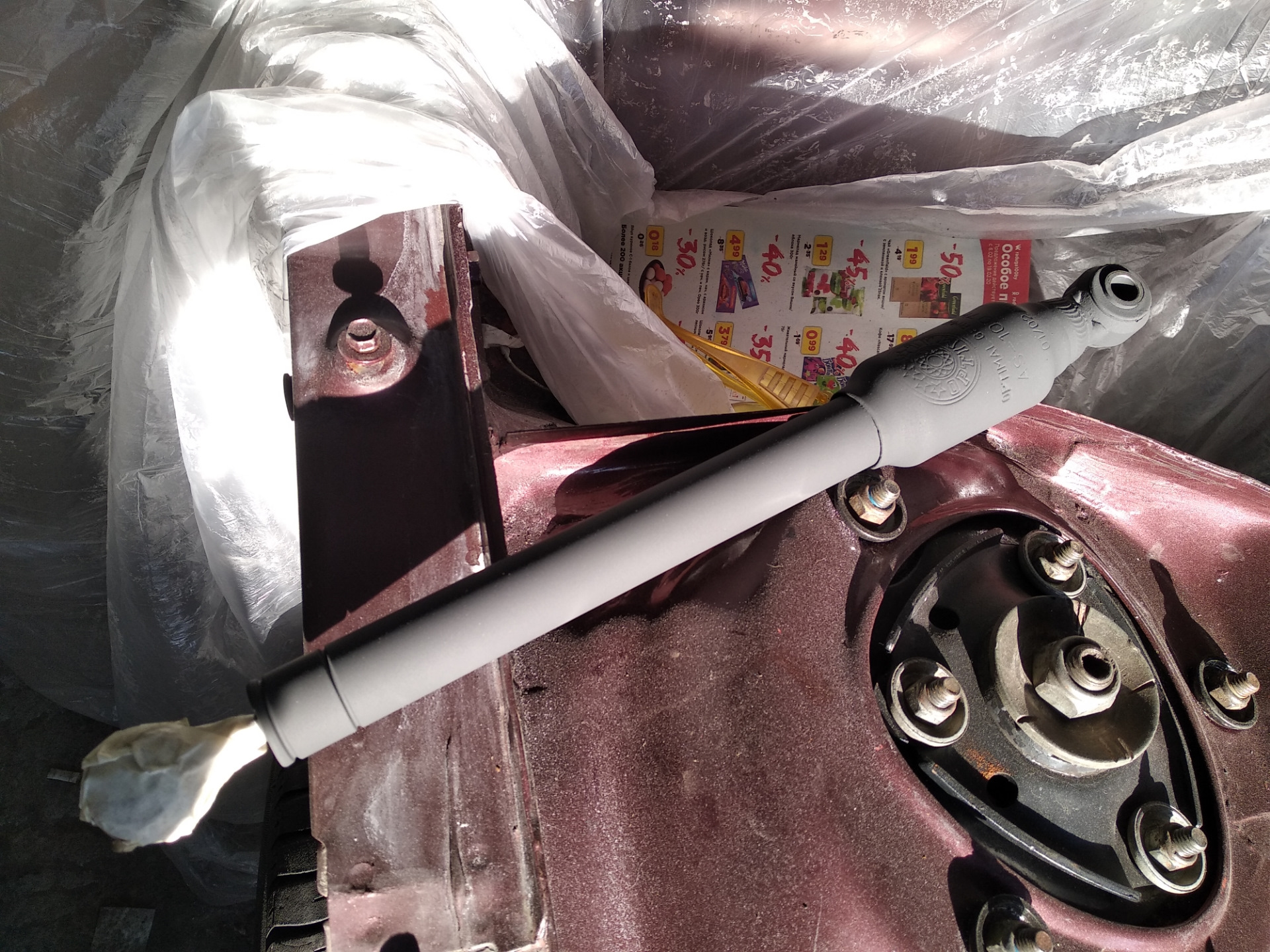

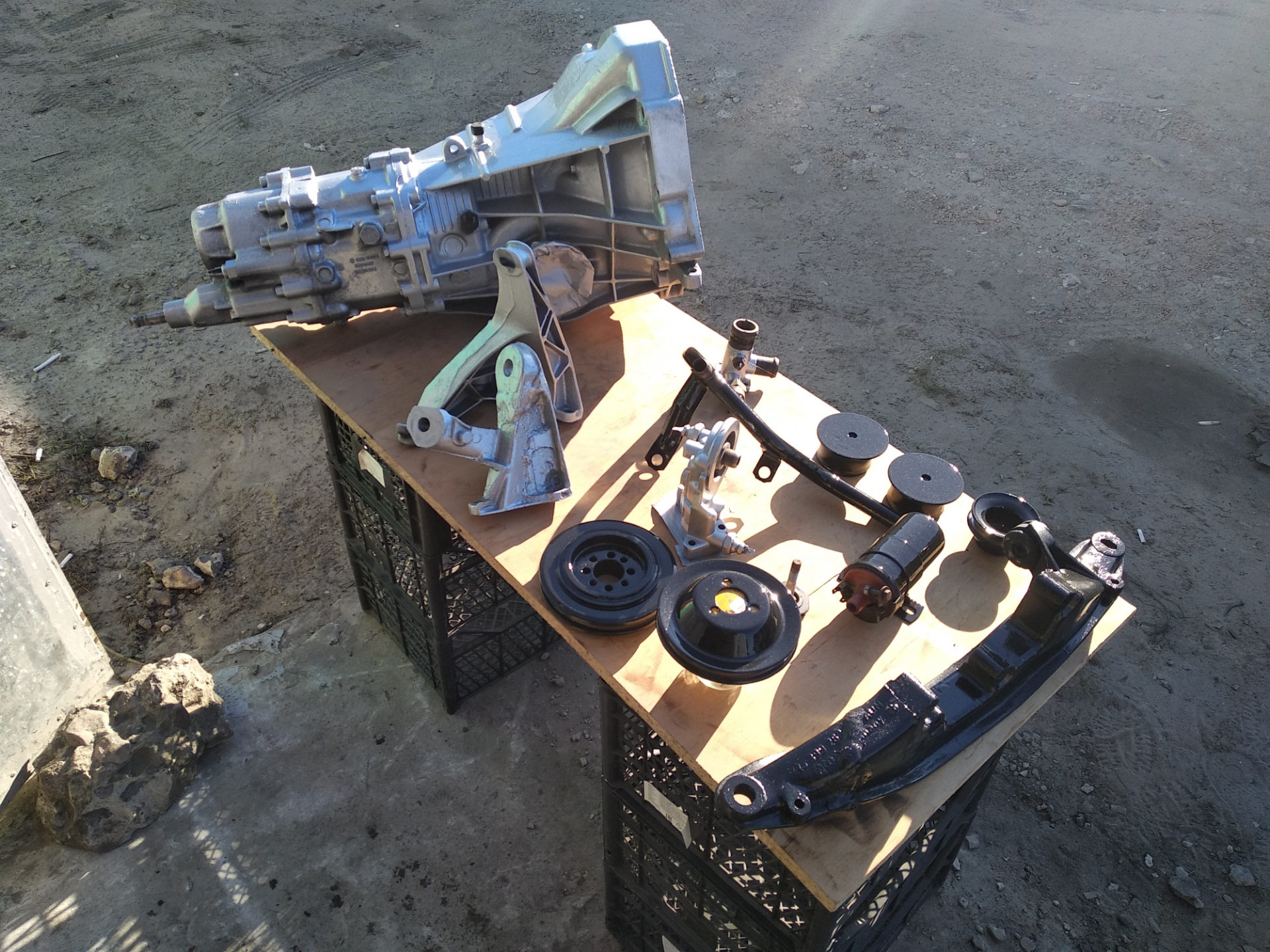

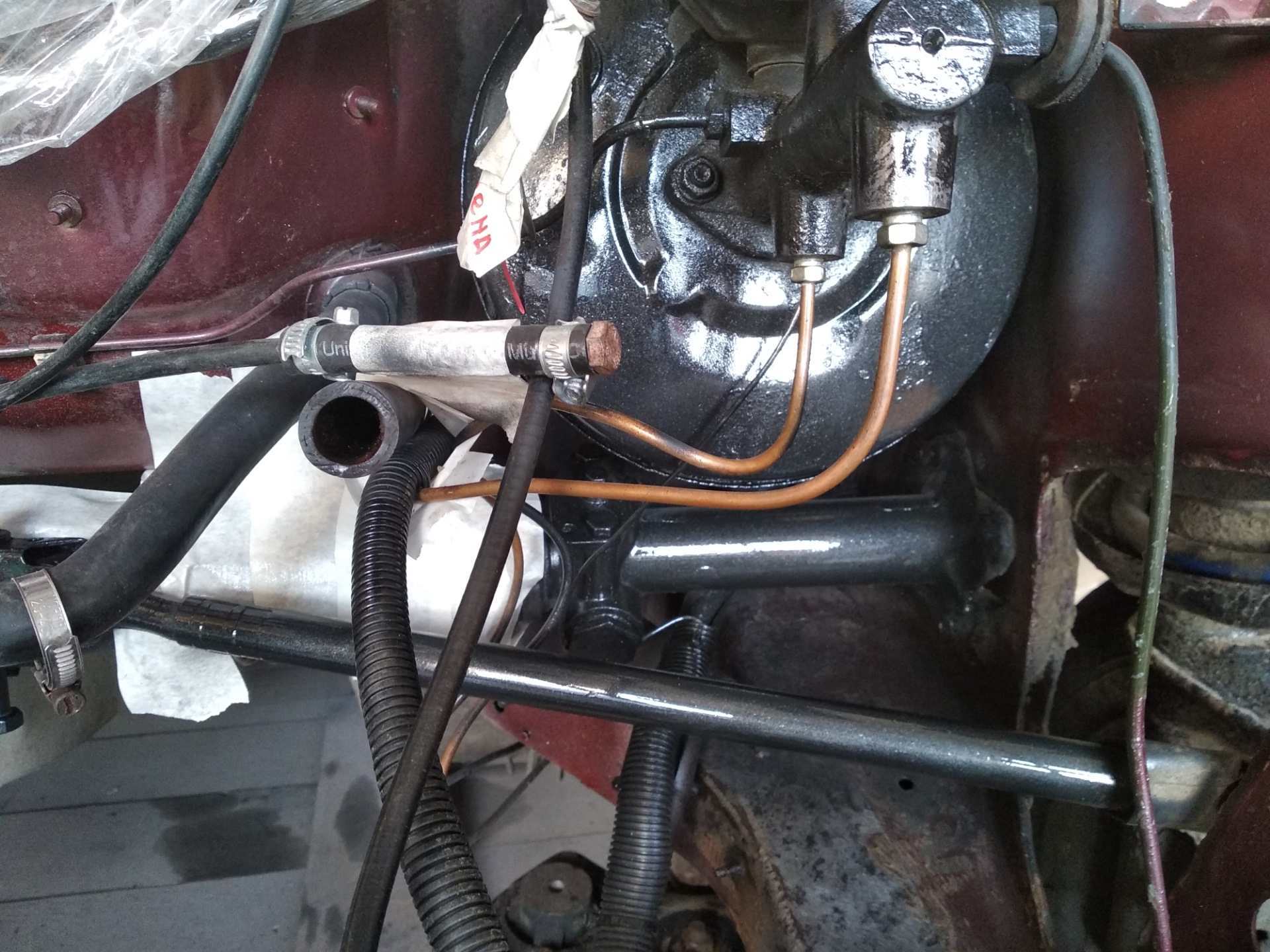

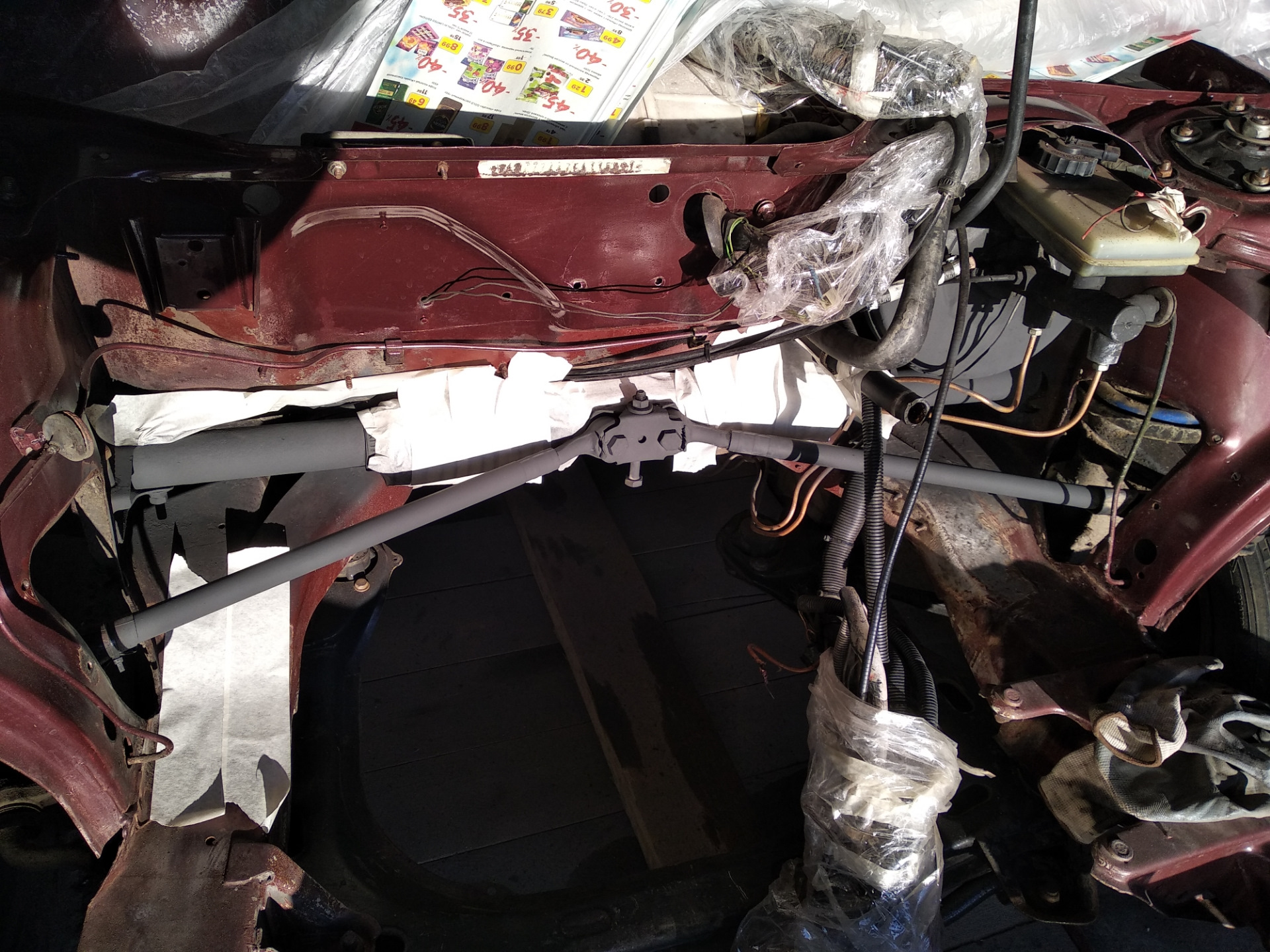

Покрасил амортизатор рулевой рейки, саму рейку, рулевые тяги, немного вакуумный усилитель тормозов, и распорные тяги крепления коробки, которые недавно мне попались, а у меня их вообще не было.
Красил эпоксидный грунт, матовая краска акрил, а в лак добавил 3-капли серебристого металлика в 50гр лака, и покрасил. Итог мне нравиться!)
Главный вопрос — это лонжерон?

Это концевик лонжерона, сминаемая зона. Основной нагрузки не несет. Если переваривать, надо, чтобы потом бампер ровно встал. Есть возможность — лучше замени, весь он печальный какой-то. Ну а если неохота, завари трещины, загрунтуй, и — обратно в шпаклю))) Только в стекловолоконную.
Шпакли как то не хочется, но придётся как то усиливать, там же буксировочный крюк.
Если что у меня есть идеально ровная морда можем отрезать, хотя по сути можно на стреле этот подтянуть, у меня где то есть размеры все морды идеальной заводской из мануал по ним можно выставить
Спасибо большое, но нет средств, ровное было бы к стати, деньги это проблема.
В интернете нашёл геометрию, там какая то не понятная, где-то замерял то норм. Спасибо!
По правильному конечно было бы новый варить, но стоит ли это того? Если все нормально
Если не сделаю, то будут постоянно мысли что что-то плохо и не так как хотелось, буду что-то думать!
Отсверливай этот кривой лонжерон, и вваривай новый, я еще в прошлом посте увидел, думаю чееет не понятно толи замазано чем…
Я сам был в шоке от того что вы чистил!
Спасибо за помощь!
Отсверливать от подушки, не затрагивая её?
