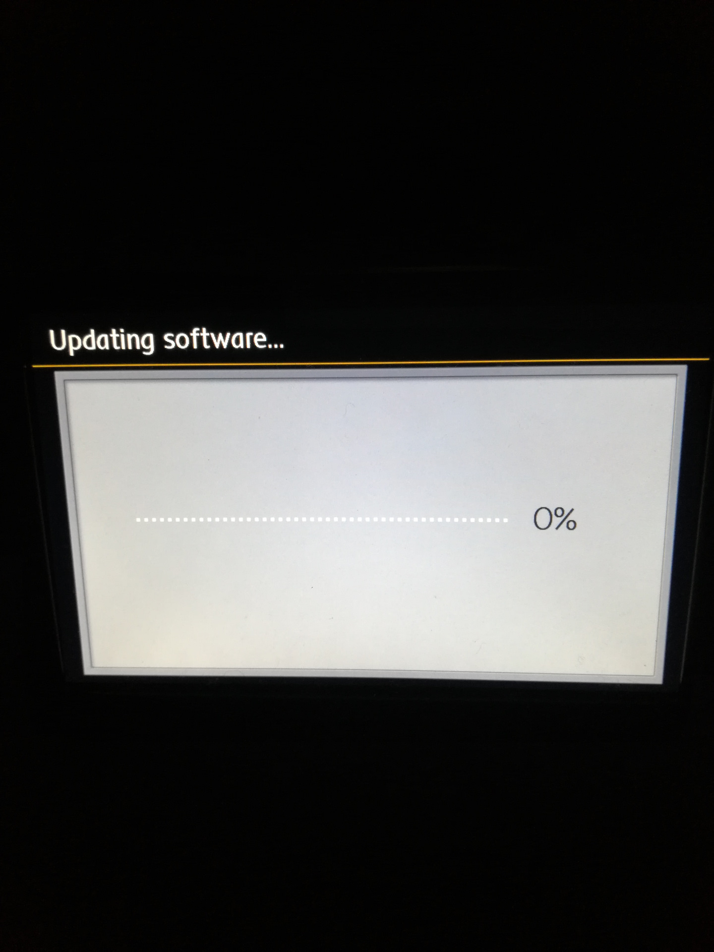

Операция № 1. Обновление прошивки
Всё как рассказывается делал абсолютно так же но вот что то пошло не так:) А именно! В процессе обновления прошивки магнитола тупо повисла и полоска не шла вообще никуда.Тупо висело и никаких действий не было.Всё это выглядело вот так.

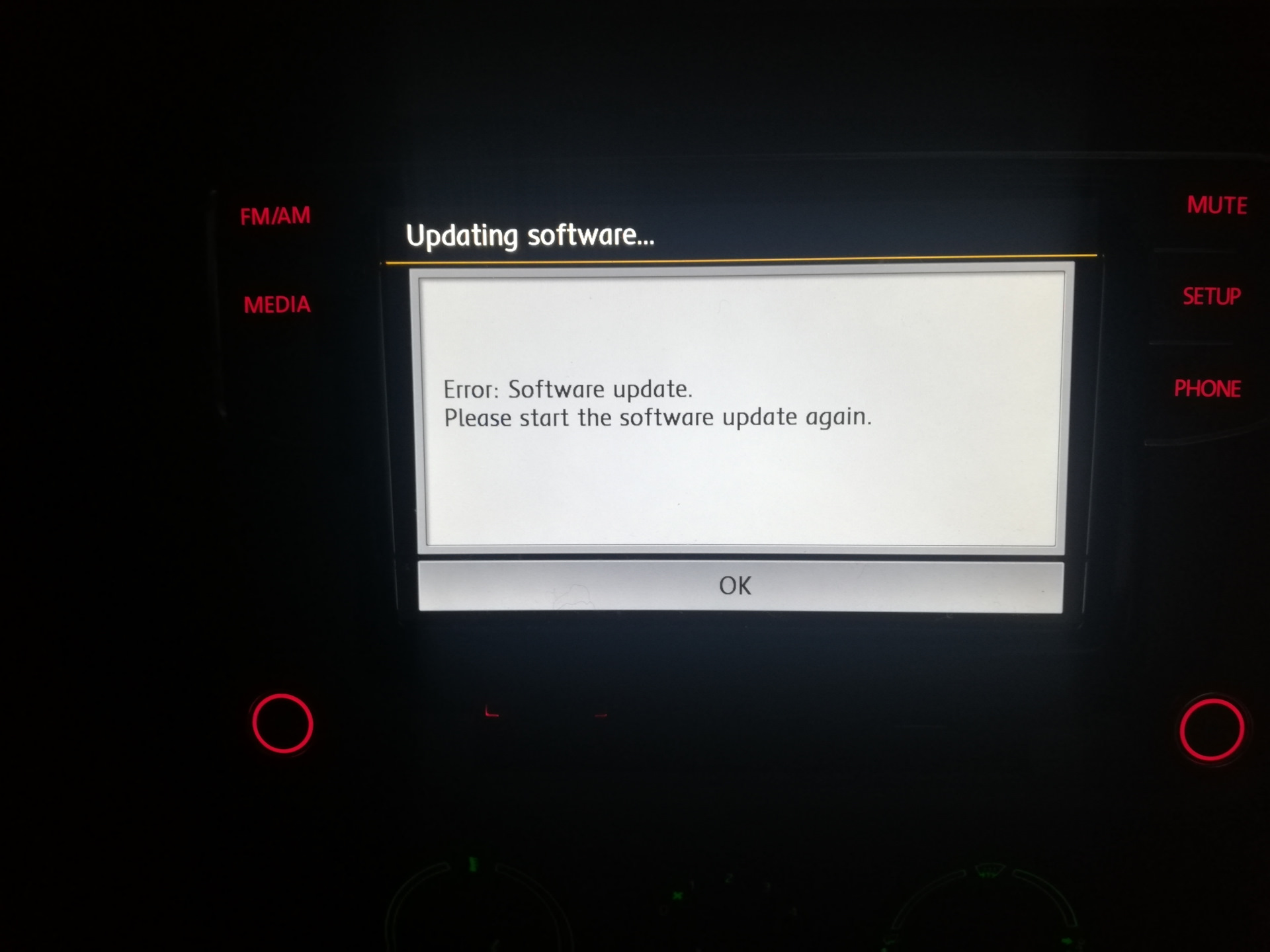

А если вытащить карту памяти с прошивкой то сообщение было следующим
На перезагрузки Реагировала либо зависанием обновы. Либо ошибкой обновы.
Фактически я на какое то время свой мафон превратил в бестолковый кирпич от которого не было никакого толку…
Пробовал разные флешки. Не помогло. Пробовал флешки разного объёма тоже не помогло.
С ноутбуком в руках сидя в машине думал что же тут не так…Хотя всё как по ролику я всё делал идентично…
Прошивка вообще никак не хотела заливаться выдавав сообщения те что выше.
А теперь самое интересное что я додумал и был прав в своих догадках.
В видеоролике говорится что нужно форматировать флешку в FAT 32 и абы как бы всё пойдёт так как должно пойти. Но не тут то было…Не идёт и всё…
Понимая что мафон не совсем новый то ему нужна система ещё старее а это система exFAT

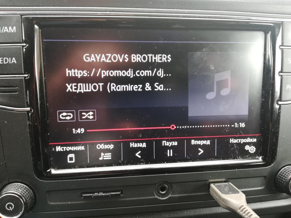

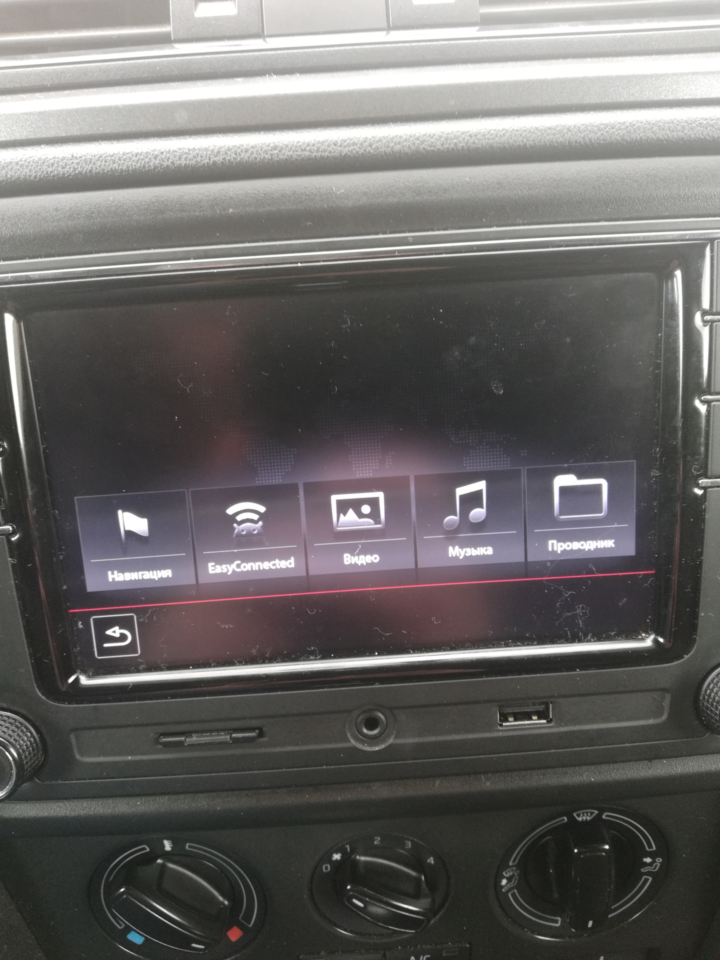

ОТФОРМАТИРОВАВ СВОЮ ФЛЕШКУ В ФАЙЛОВУЮ СИСТЕМУ exFAT всё пошло как по маслу и все операции которые в ролике прошли на ура
1. Прошивка легла отлично.
2. Красная тема установилась.
3. Альтернативно меню открылось.
Так что господа если с вашей флешкой пойдёт что то не так то форматируйте её в файловую систему exFAT
