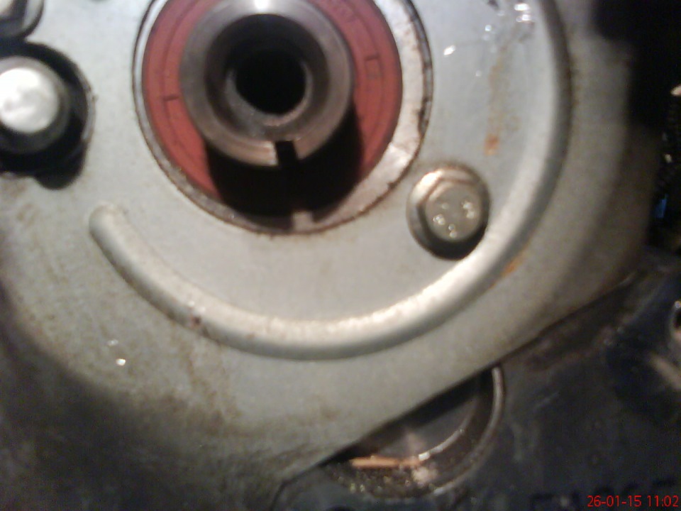

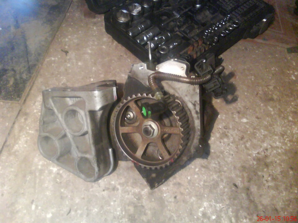

Всем привет, вот наконец и получилось разобраться с последствиямипадения шайбы. Суть такая: поршни встретились с клапанами, но французы молодцы, ничего кроме шпонки на шестерне распредвала не пострадало.Но раньше я про шпонку не знал и по этому сначала просто выставили фазы не обращая внимания на то, что шестерня распредвала стоит не по метке, только вот эта невнимательность не понравилась машине и заводиться она не захотела. После уже заметили датчик возле шестерни провода от которого идут к форсункам, похоже этот датчик дает сигнал на открытие форсунок. Начали крутить шестерню относительно вала(все еще не догадывались про шпонку и единственное положение шестерни относительно вала). но и тут угадать с положением не получилось. После всего этого все же решили снять шестерню и посмотреть есть ли там шпонка. Понятное дело шпонка там была так что пришлось на шестерни наварить выступ и зубилом придавать ему форму шпонки.
в результате все на месте и машина на ходу.

Я просверлил шестерню и проточил надфилем в ней паз под шпонку 3мм толщиной, изготовил шпонку и собрал всё
тож хорошо сделал, а я наваривал и зубилом высекал
там металл вроде какой то порошковый, как наваривал и чем?
Как я понимаю эта шпонка там несёт мало силовой нагрузки основное на моменте затяжки
да шпонка только что бы правильно выставить, а наваривал обычной электро дуговой сваркой и самыми обычными электродами
хорошая работа! но теперь если такое получится (ни ни ни не кому) то шпонку не отломит и будет плохо клапанам. меня и видимо уже и тебя это спасло!
ну да, неизвестно новая шпонка крепче старой или нет, наверное при замене ремня грм и шестерню поменяю
