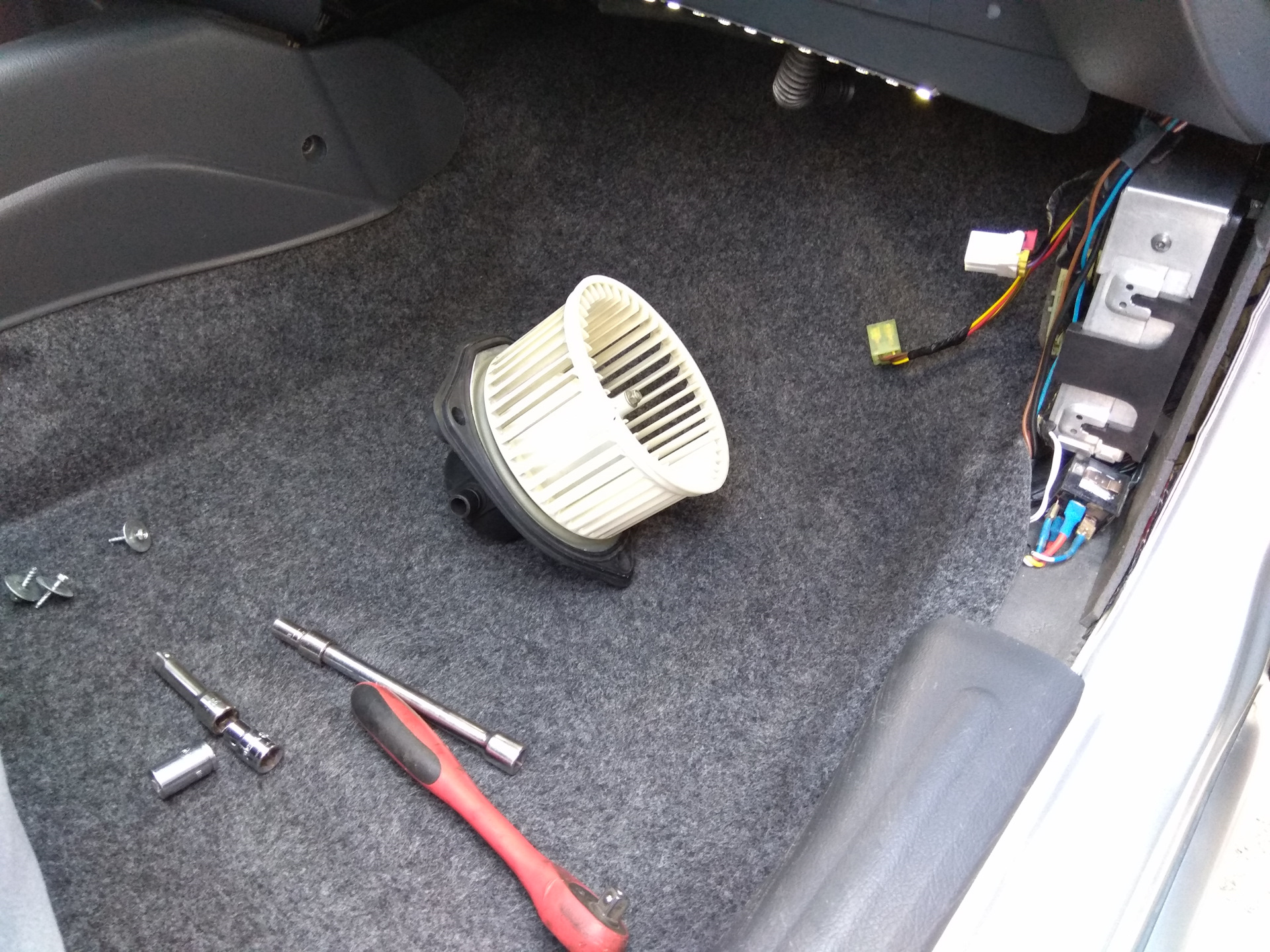

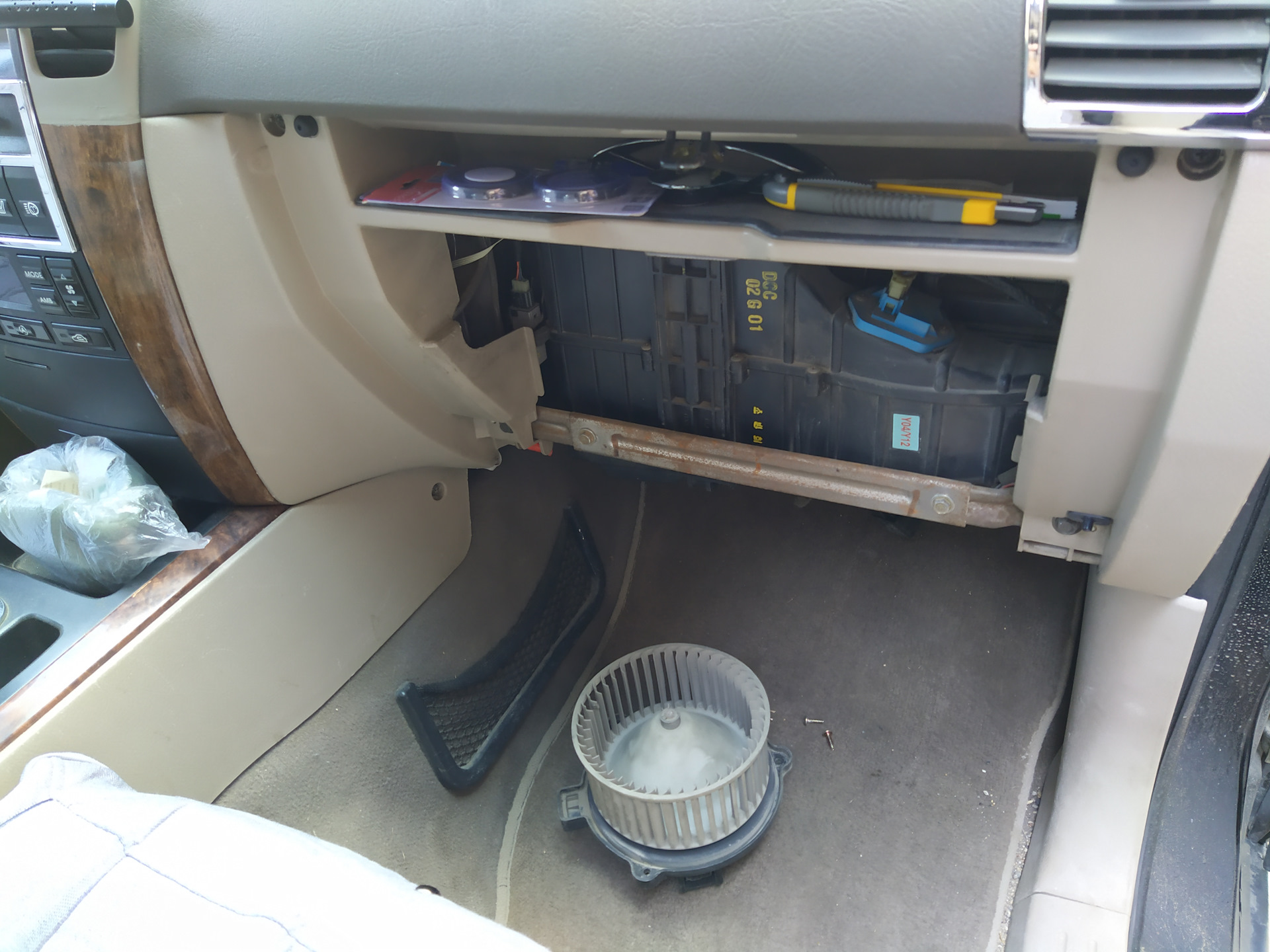

Снять мотор занимает от силы минут пять, достаточно удалить крышку бардачка, наощупь найти головки винтов, отвинтить их да сдернуть разъем и вот он предмет:

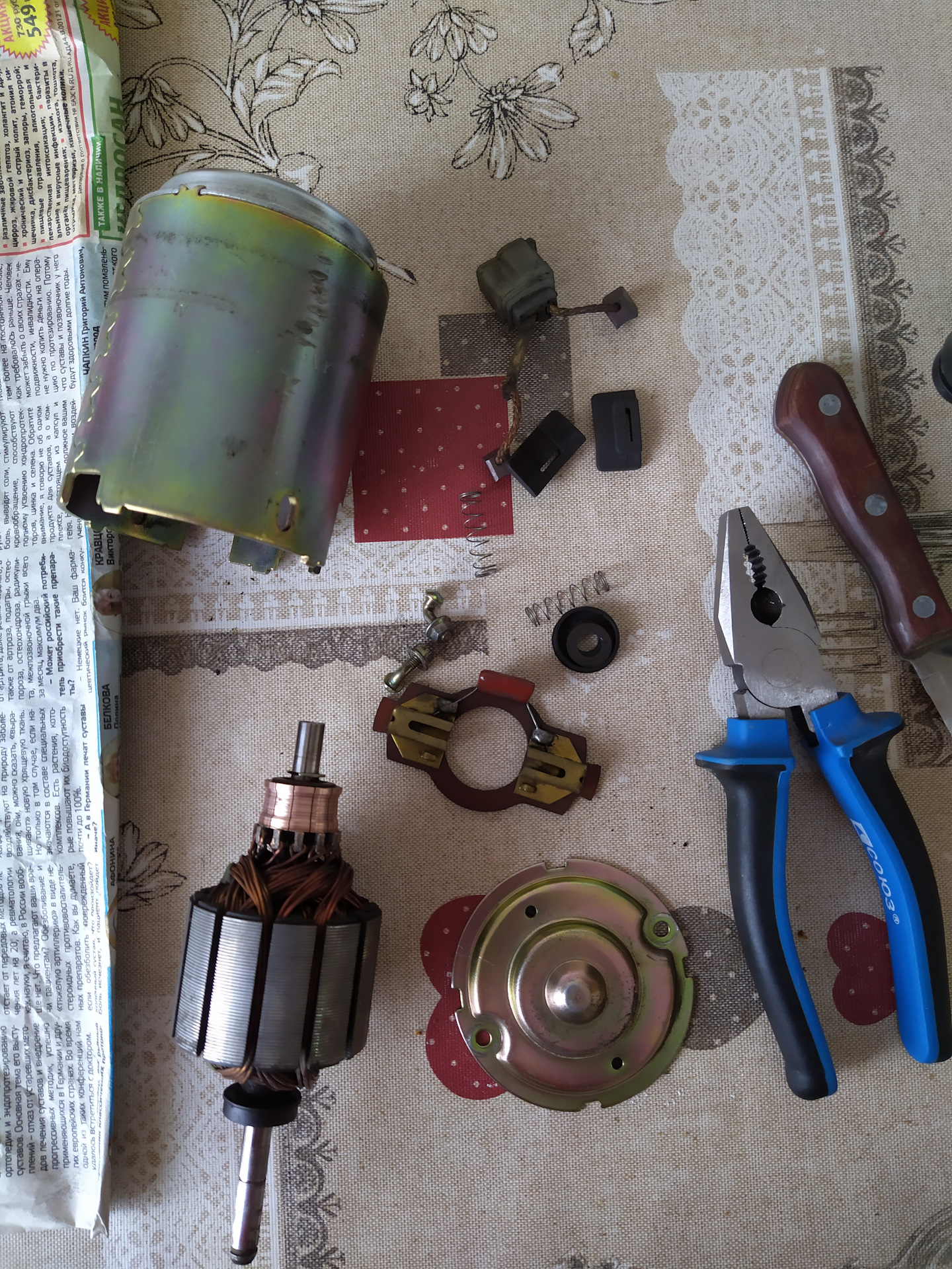

Разобрал на составные, хорошенько отмыл о пыли-грязи:
Поскольку тут все норм, разобрал сам моторчик (достаточно открутить единственные две гайки на торце с тыла и аккуратно "расколоть"):

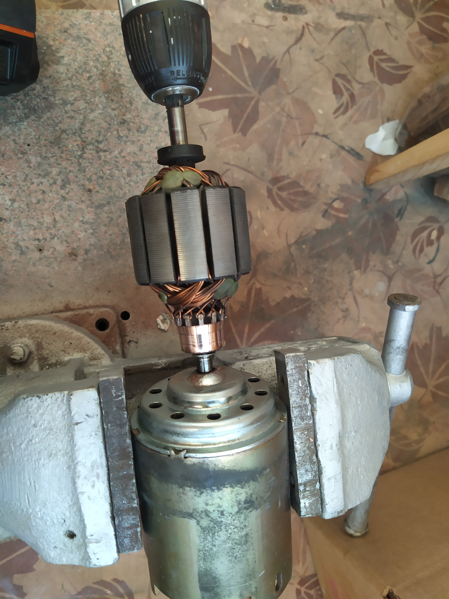

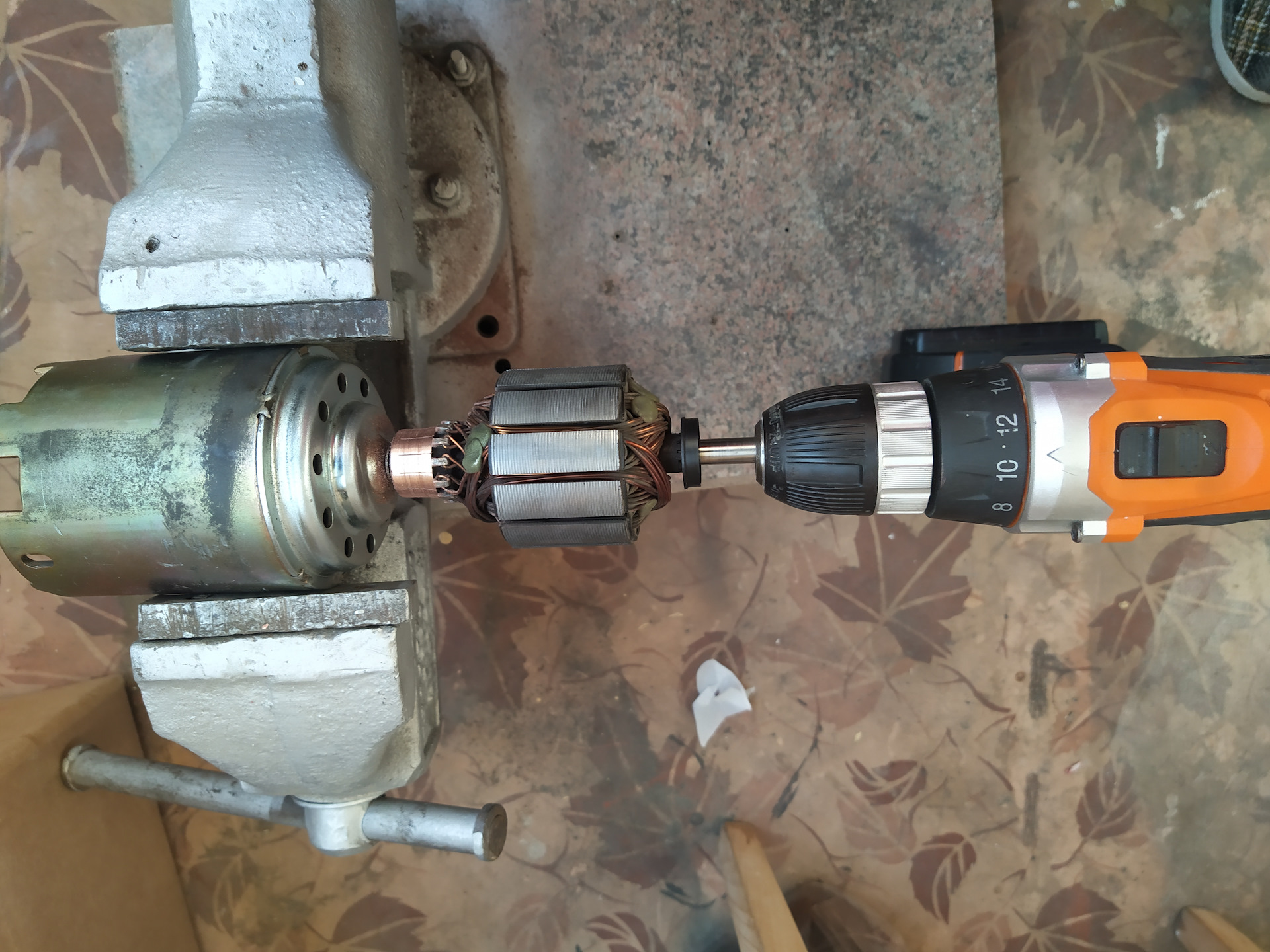

Запаса щеток немало, но не понравилась неравномерная выработка щеток и коллектора. Соорудил импровизированный станок для шлифовки:
Надфилем и мелкими шкурками вывел в ровную поверхность, а после пастой ГОИ отполировал:

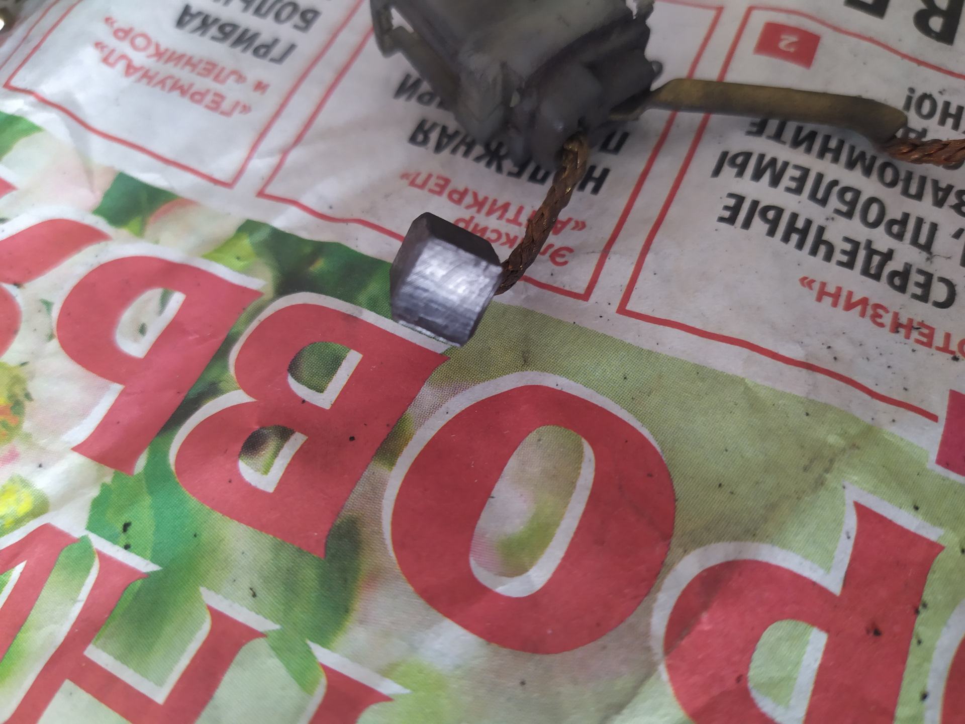

Заодно выровнял и рабочие поверхности щеток:

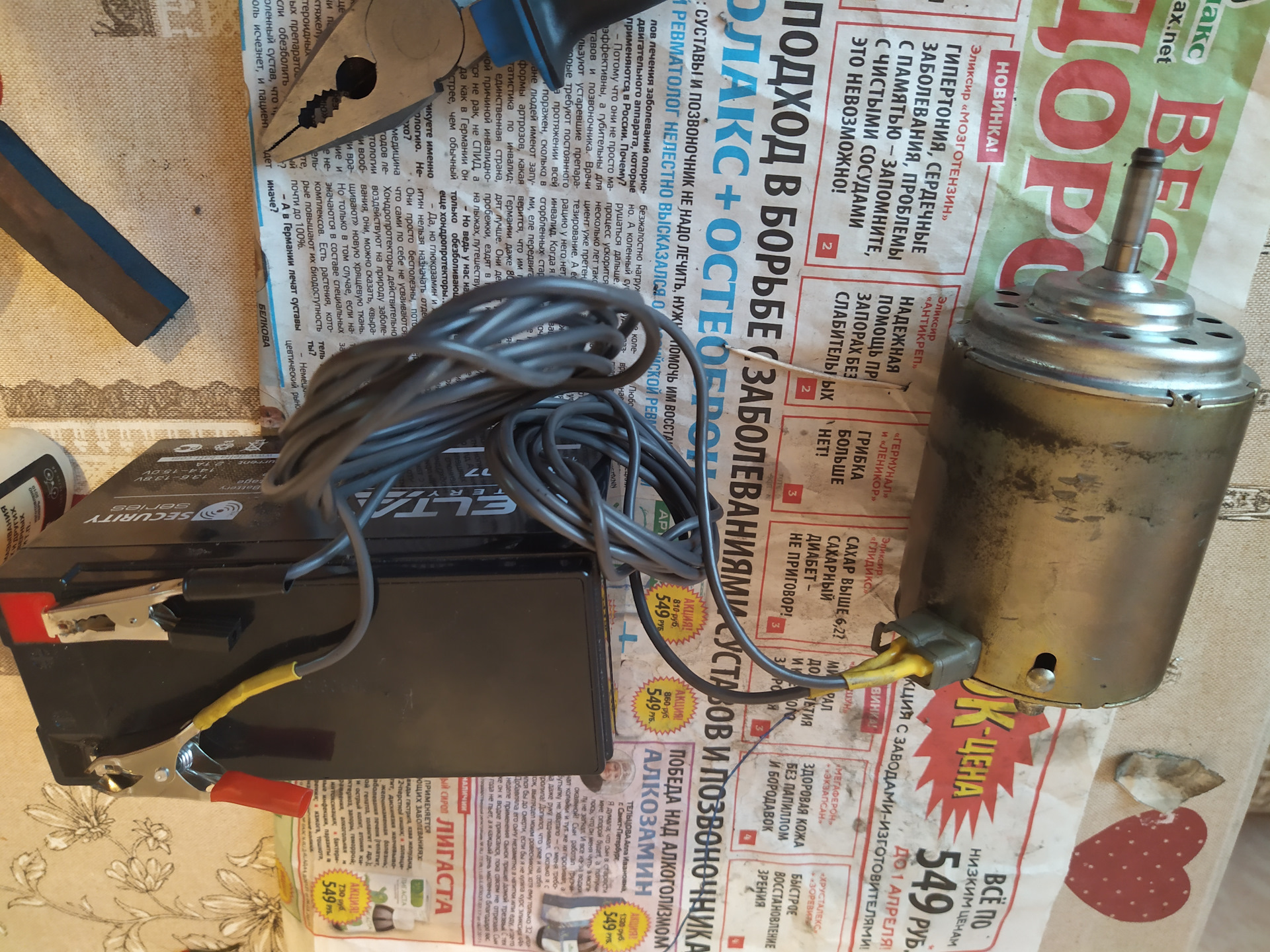

Собрал обратно моторчик, капнув масло в подшипники, подключил к акумулятору:
Норм! Собрал весь узел и на место водрузил.

ПыСЫ: и не забыть тщательно зачистить промежутки между ламелями якоря после всех шлифовок-полировок!

Станок просто божественнен! :-)))))
Сам тащусь :)))))

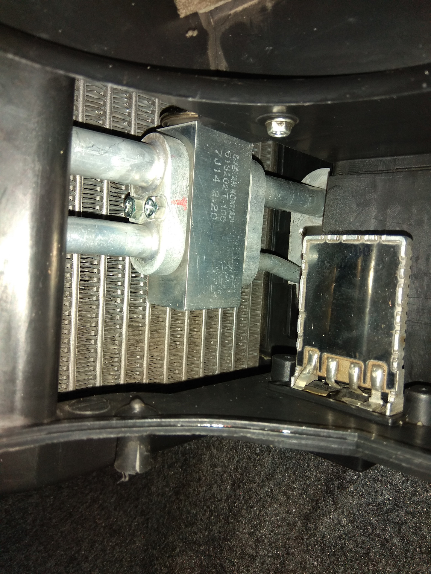

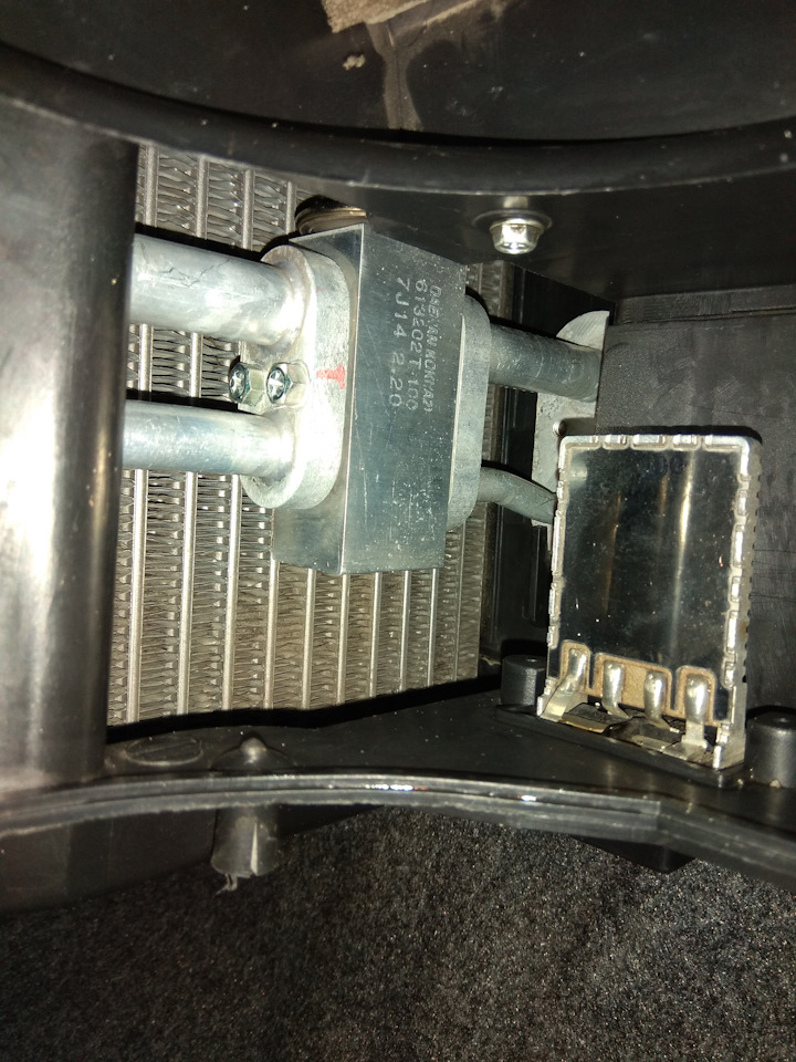

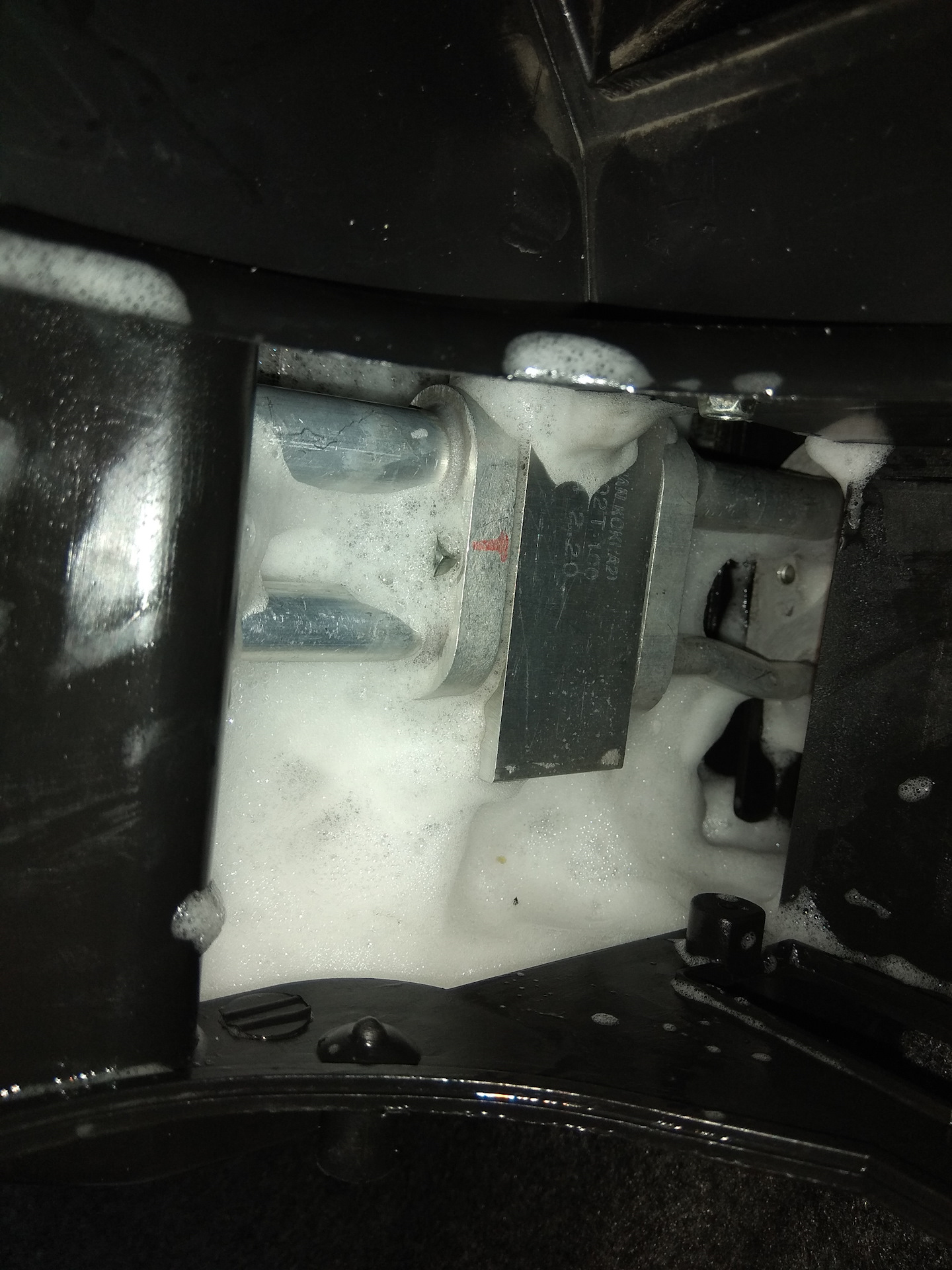

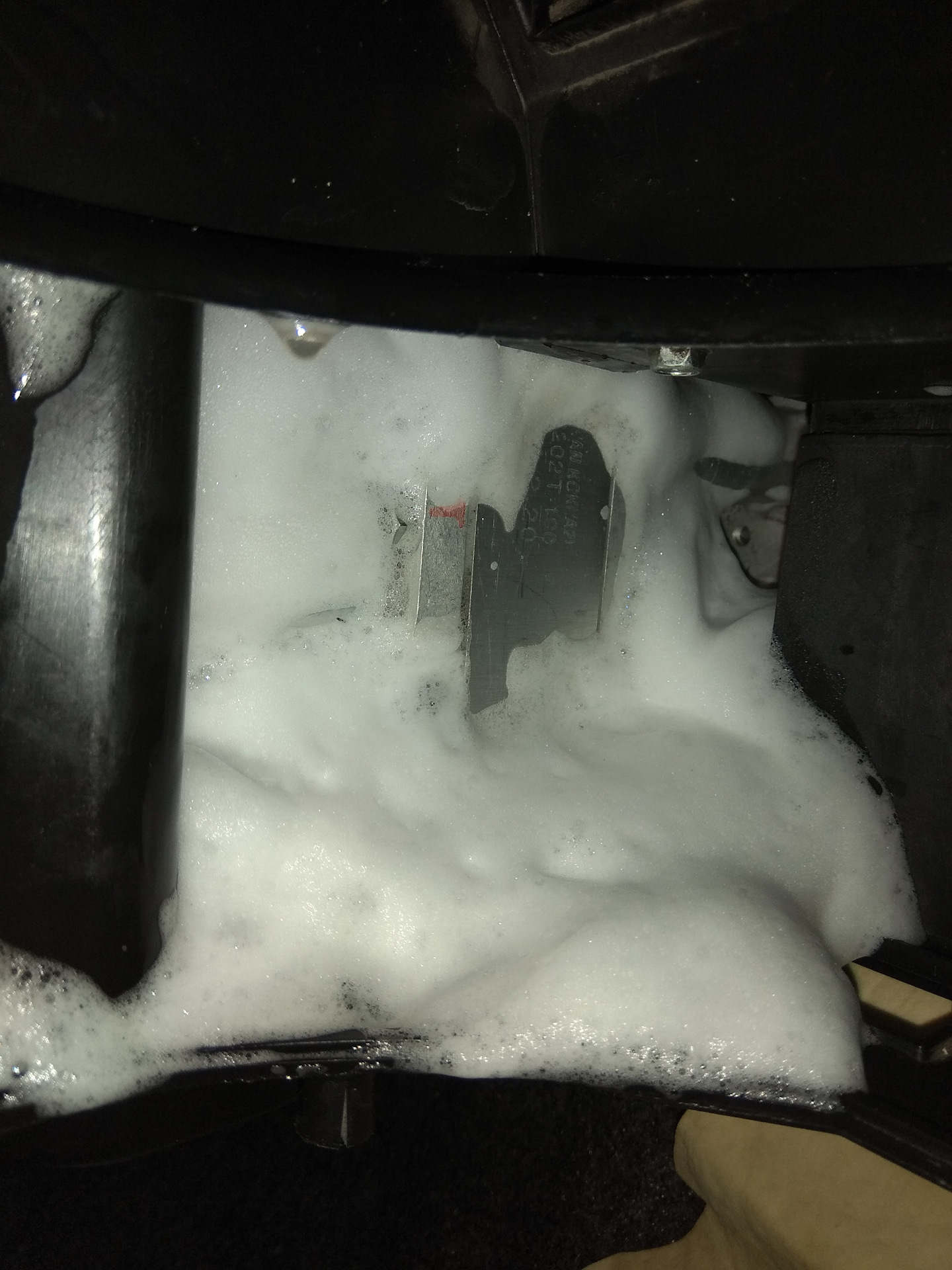

Тоже сегодня занимался.
Бывают такие совпадения! :)) Что за проблема была?
Замена фильтра слона и чистка испарителя.
О! Испаритель надо бы. Не пахнет, но профилактики для.
Чем чистил? Что за химия?
