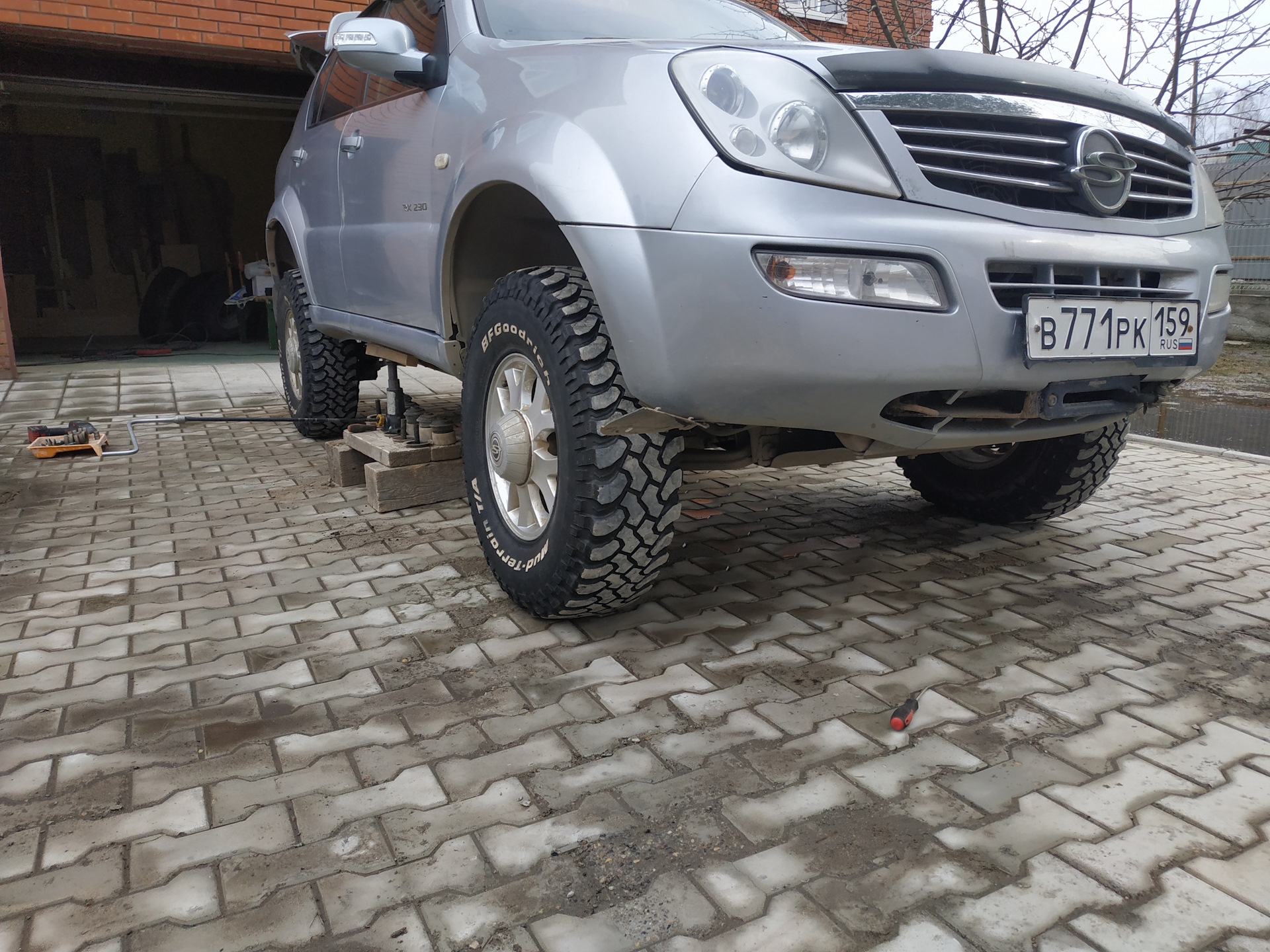

Поскольку разрешено ездить на дачу, решил воспользоваться этим и заменить подушки кузова, которые купил заранее. Так же давным давно купил один грибок, вместо сломанного при бодилифте, но его где то потерял.

Работа — 2 котлеты, порция макарон, стакан чая с печеньками и самое дорогое в наше время несколько часов свежего воздуха на улице)))) из них пару часов на работу, ну еще машину помыл, колеса зимние помыл камни повытаскивал, новые нормальные летние колеса поставил.
И так все как и при бодике.
Ослабил одну сторону — 5 болтов на сантиметр.
Другую полностью выкрутил.
Поддомкратил кузов за порог
Поднимаем, пока что-нибудь не хрустнет. В моем случае хрустнул бампер, в самом узком месте, где площадка лебедки упирается в нижнюю губу. Это мелочи.)))

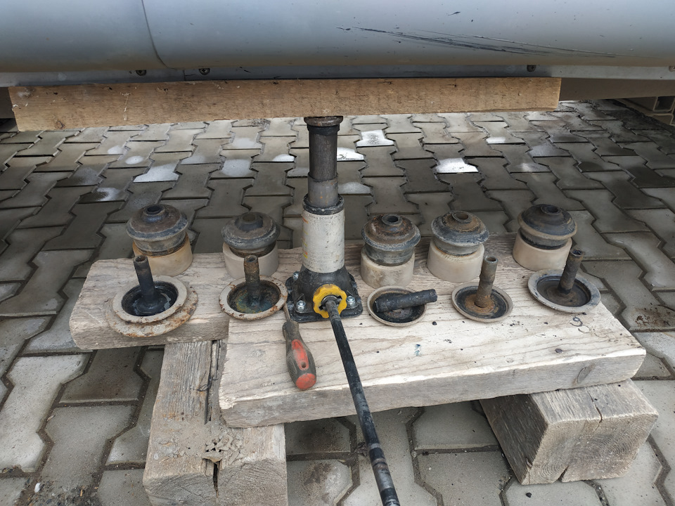

Повезло, все площадки на кузове в норме.

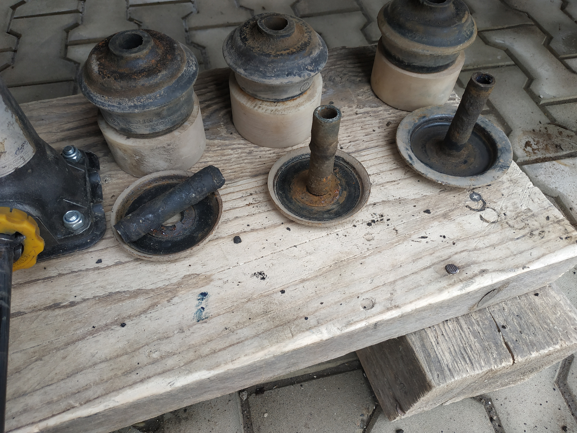

Три грибка проварил.
Опоры за 12 лет просели незначительно, по задубели.
Все опоры промазал синей смазкой дедовской.
Болты с бодилифта открутились после срыва руками. Болты с покрытием и смазанные были мною в 2016 году.
Смазку обновил.
Задние проставки заменил с 80мм на 120мм, стало равно с диаметром грибка.
Высвободились две проставки диаметр 80мм, толшина 40мм, по совету Джагернаута.
Собрал одну сторону, до конца не затягивал.

Другая сторона точно, так же, но с исключениями, тут повезло меньше.
При бодике я сломал один болт, этот обломок до сих пор не вытащил. Да, да все затянул что то.
В добавок в 4 опоре закладная гайка стала проситься наружу. С этим надо что то делать. Сильно ее не протягивал.
Что делать пока не знаю, надо читать и готовится. Про Кайроны наслышен, там много народу варит даже чертежи площадок есть.
Зато все грибки были целые, кроме одного там где обломыш. Новый грибок надо найти в гараже, где то я его недавно видел.
Все собрал, протянул обе стороны.
По езде стало лучше, пропали стуки и бряки под пятками водителя и пассажира, пропал бряк сзади слева.
И как то помягче на кочках.

Надо вытащить обломыш, может гайку наварить и пойдет, может быть туда-сюда и пойдет со смазочкой.
Надо что то делать с прорывом гайки в кузове. Кто что посоветует?
Как на фотке выше видно, резина уже стоит летняя.
