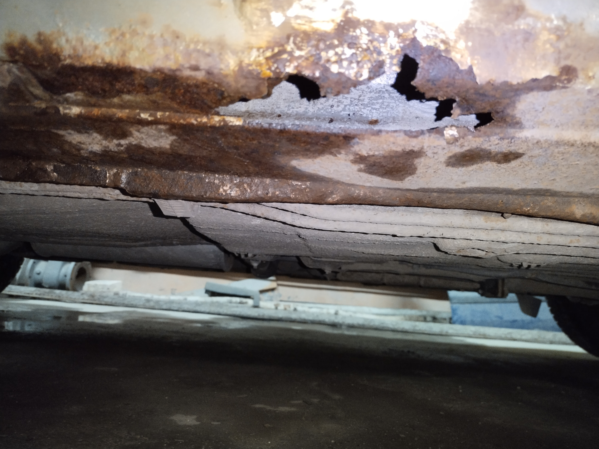

Всем привет, совсем не давно я сделал запись в БЖ, про то как я делал небольшой кузовной ремонт в 2017 году, ну и в конце записи как раз таки показал что стало с левой аркой и порогом если не качественно произвести ремонт. по этому после того как сделал запись пошел снимать пластиковый декоративный порок с машины, что бы максимально рассмотреть масштаб бедствия.
Сразу скажу что не много я удивился, что так плохо, но больше удивило не дыры которые были в пороге, а сколько я из этих порогов выковырял грязи.

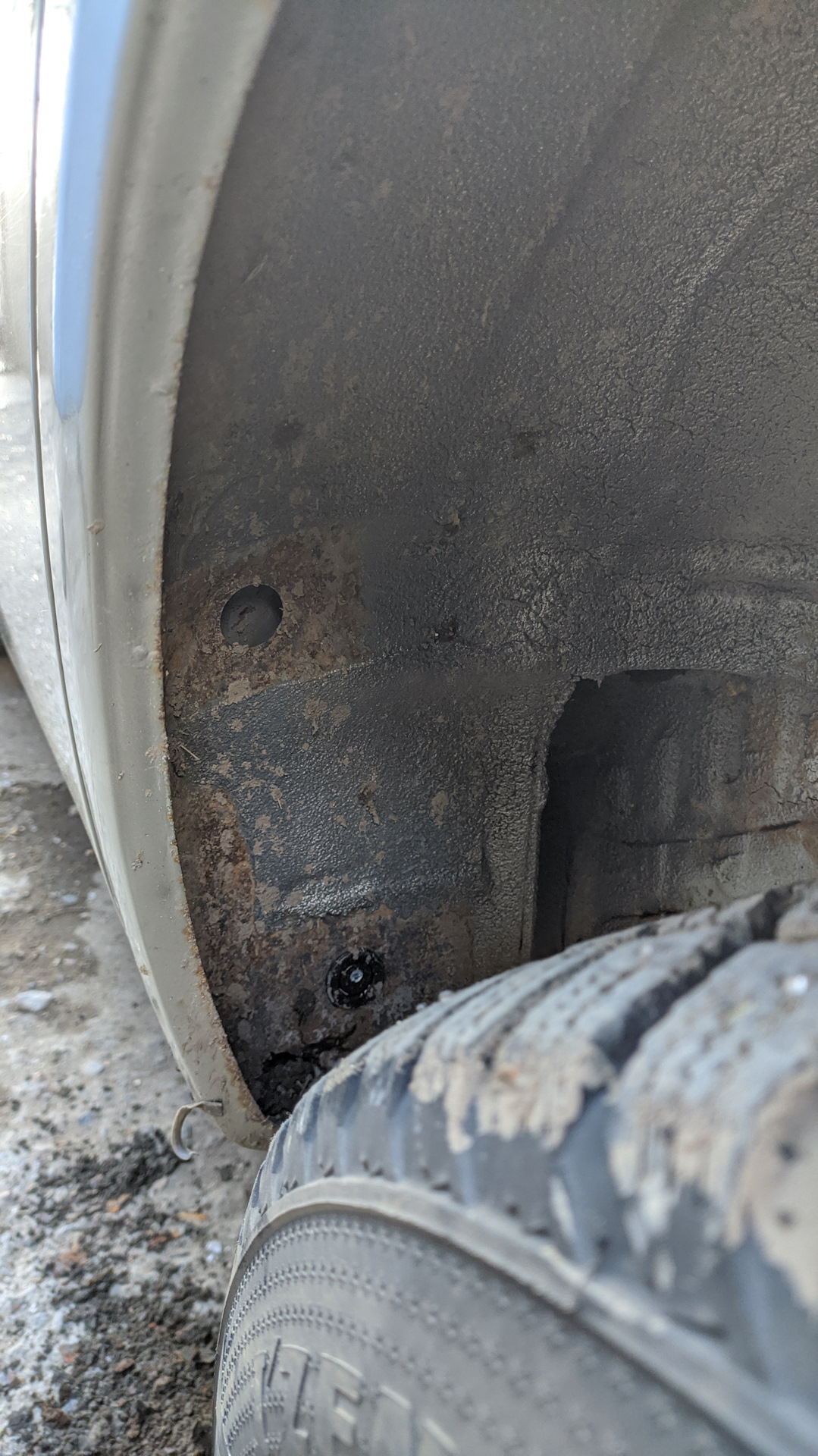

начал искать причину, и поиски не заставили себя долго ждать, как оказалось, вылетела заглушка технического отверстия под аркой, каким образом пока точно не ясно много причин, либо на мойке сбил ее водой под давлением, либо наледь в зимнее время за собой ее забрала, ну или растворилась она=)))))
ну что теперь гадать, знаю точно что перед зимой когда вымывал машину, арки от грязи я ее видел и она была на месте. ну в общем уже это не важно. именно из за этой грязищи так быстро и пошла коррозия и начала съедать металл очень быстро, так как вся грязища там была мокрая, самый сок для среды обитания ржавчина=). Посмотрев на это все дело, пошел смотреть сколько стоят пороги, заодно и посмотрел цены на четверть заднюю, в принципе цены адекватные, в среднем 4-5к задняя четверть + доставка, ну и порог в районе 2к, но сейчас в связи со сложившейся такой ситуацией, карантин, самоизоляция и так далее, решил деньги сейчас не лишние по этому с этим не много повременю именно заменой четвертью и порогом, + еще я собирался покупать сварку полуавтомат, вот как раз как куплю сварочник так и буду заниматься и кузовней, будет возможность по максимуму его опробовать так как инвертором тут делать нечего. ну а сейчас я решил так скажем временно залепить эти дыры, а чем же? конечно же полиэфирной смолой и стеклотканью моей любимой=) хочется сразу сказать, что в ДАННОМ СЛУЧАИ это не решение, а лишь временная мера, так как идеально ржавчину полностью убрать как не крути не получится из за плохого доступа, Если на передних крыльях такой способ работает где можно с двух сторон обработать металл и убрать ржавчину, то тут НЕТ так как ржавь убирается с одной стороны только, а обратная все равно ржавеет. По этой причине я начал работать с пескоструем.

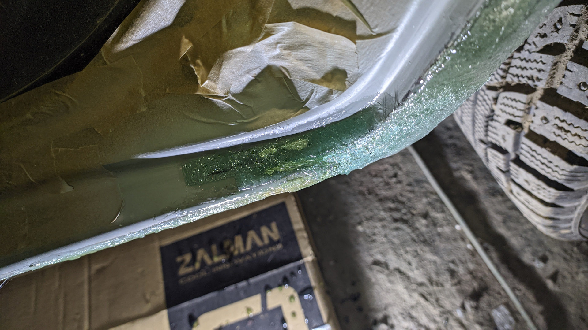

по максимуму всю ржавь отбил до чистого металла куда пролез пескоструйный пистолет, а затем с вечера залил все это дело преобразователем ржавчины "цинкарем" и постоянно, а точнее по мере его высыхания, добавлял вновь и так всю ночь, на след день где то это примерно в 14.00 начал смывать всю кислоту из под порога, в прошлый раз когда я пользовался подобным средством я ее нейтрализовал водка с содой дабы максимально уменьшить h2o в составе, но в этот раз я не стал этого делать так как и производитель ничего про это не говорит, по этому решил просто под напором обезжиривателем все промыть, 1.5 литра обезжирки хватило на это все дело, далее после этого я начал снова повторно все пескоструить так как преобразователь ржавчины поднял рыхлую ржавь и ее нужно было убрать, по этому только пескоструй, металлическими щетками там делать нечего. после таких манипуляций наносится кислотный грунт и перекрывается акриловым мокрым по мокрому.
на след день, а точнее сегодня, я начал приступать к затирки и работать со смолой, изначально пока есть доступ проклеил изнутри порога дырки, а затем начал постепенно его заклеивать полностью.
Вырезать я проблемные места не стал, да и смысла особого в этом нет, все равно тут только замена спасет, а это будет как не большой каркас для стеклоткани, и да, главное используйте перчатки, оч липкая и противная да еще и вредная штука полиэфирка.
в общем медленно но верно постепенно все дырки потихоньку сращиваются и получается типо порог=)))
далее ждем пока высохнет, для ускорения используем фен так как эта смола плохо сохнет сама, но об этом отдельно расскажу ниже.
ну так постепенно неторопять потихоньку делаем форму порога, главное наждачной набить риску для улучшения адгезии.

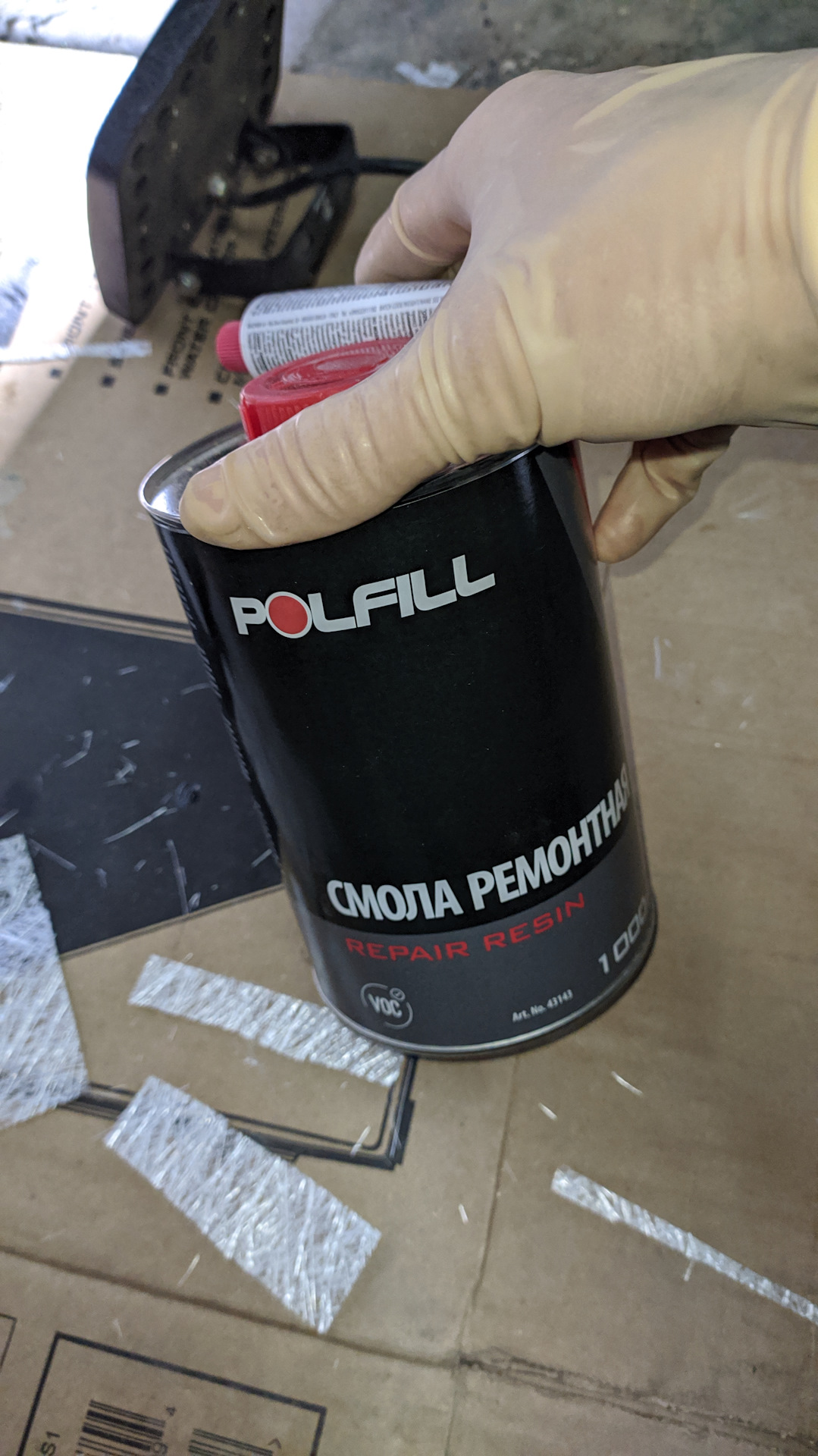

НУ а теперь что касается полиэфирной смолы. тоо я взял фирмы polfill, с ней я работаю в первые, до этого работал с новол, реофлекс.
скажу так эта смола лучше реофлекса но хуже новола, сохнет она долго, оооооочень долго, даже если отвердоса перелить, но для меня в данном случаи плюс то что она долго сохнет, так как я успеваю полностью определенный участок заклеить, а она еще не схватилась, нооо зато она идеально высыхает под феном строительным, прямо почти моментально, если реофлекс не сохнет ни так ни так то эта смола нормально)))) по этому для моих нужд данная смола в самый раз. на снятой матрицы порога уже проверена и пройдена на краш тест данная смола, показала себя хорошо.
