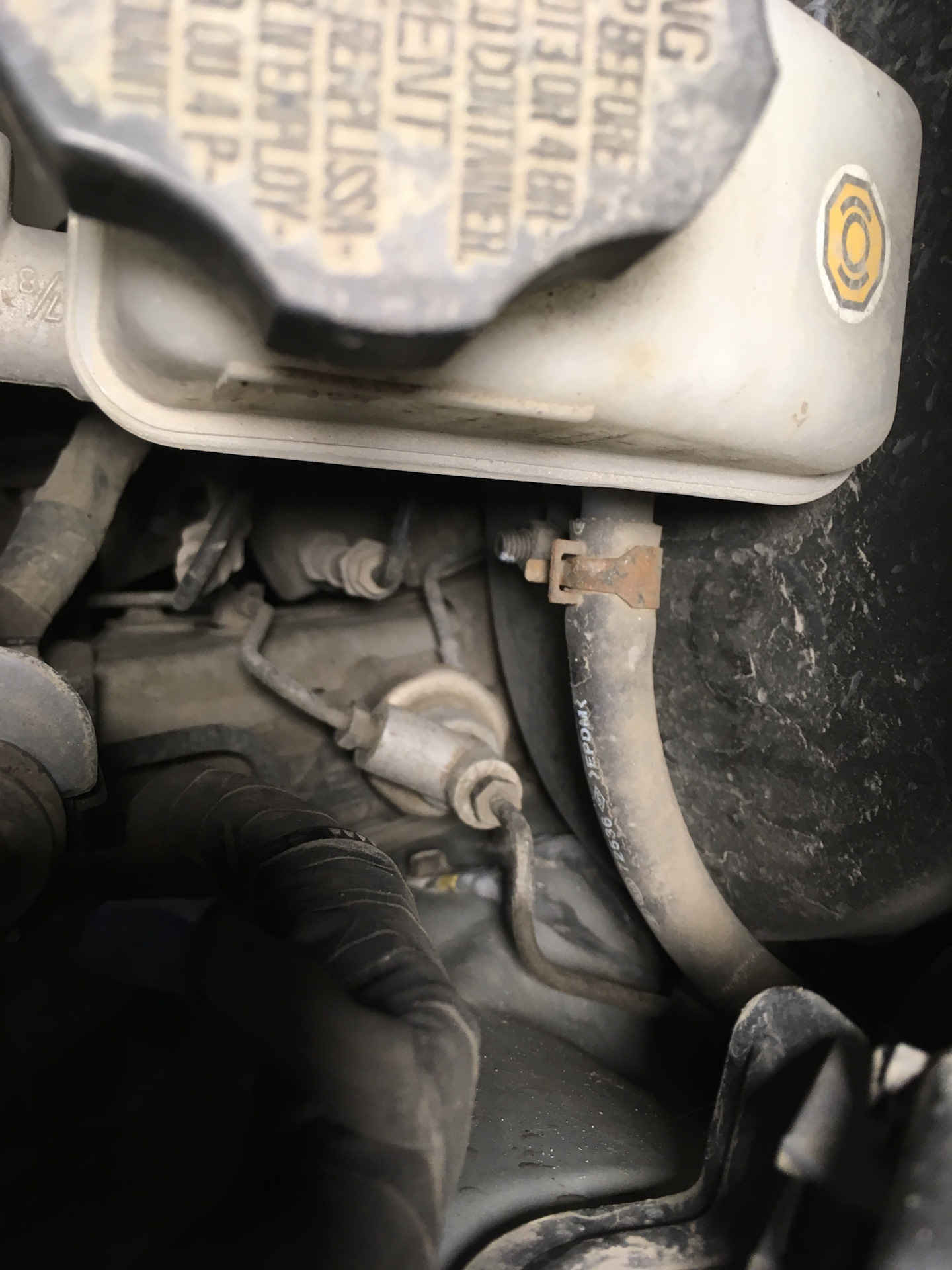

Мелочи которые заметил, решил устранить сразу. Первым делом решил устранить течь регулятора давления сцепления (416902Н100). Этот узел служит для замедления выключения сцепления и я посчитал для себя что данная приблуда мне особо не нужна потому что у многих автомобилей её просто нет. Решил поставить вместо него прямой переходник и просто соединить трубки. Но не все просто, трубки сталистые и просто так согнуть в нужном направлении не получилось ( сильно не напрягался, не хотелось что либо отломить). Поэтому пришлось устранить течь. Протекало уплотнение мембраны и я просто заглушил отверстие корпуса мембраны, для этого нарезал резьбу м5 и ввернул короткий винт на резьбовой герметик, затем срезал шляпку винта. Отверстие условно показал стрелкой на фото. Фото разобранного регулятора «одолжил» в интернете. Всё собрал, всё отлично. Пока ремонтировал вся тормозная жидкость из бачка вытекла, заодно заменил жидкость.
