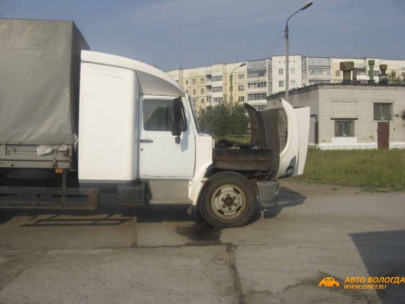

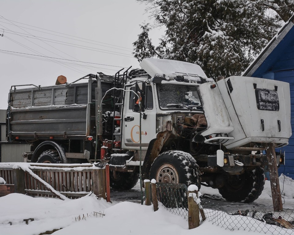

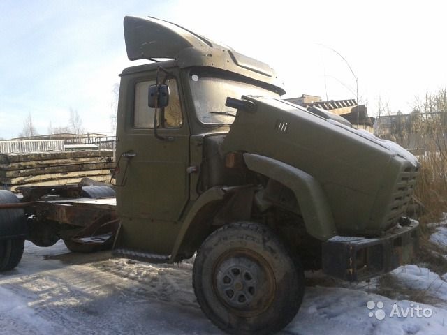

Ох, давненько и частенько любовался я облицовкой новых ЗиЛов. Это у которых капот вместе с крыльями поднимается. Чтоб было проще понять, или вдруг кто просто не в курсе о чём я, то вот картинка для примера:
Было такое и у ГАЗа. Чайка-Сервис выпускала облицовку на ГАЗ 3309 «Добрыня»:
А когда впервые увидел как люди реализуют такую систему на обычных (вернее даже не то, как именно, а что вообще такое возможно сотворить), включая 53 и 3307, то вообще потерял понятие о чём думал и всяческий покой со сном. ))
Из плюсов в первую очередь видится конечно же совсем иной уровень доступа к двигателю и его окружению. А применительно к дизельному двигателю тем более, ибо столько всего вокруг него понастроено (даже без моего непосредственного рукоприкладства), что и не описать. Из последних жутких воспоминаний, например, это когда пришлось менять стартер. Мама моя…
В очередь вторую – внешняя привлекательность. Ну а куда ж без этого!)))

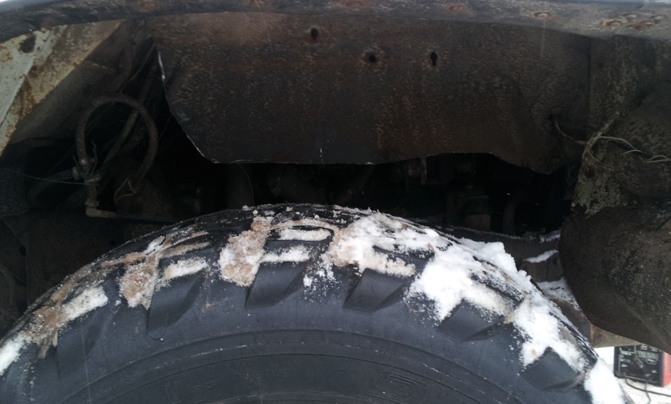

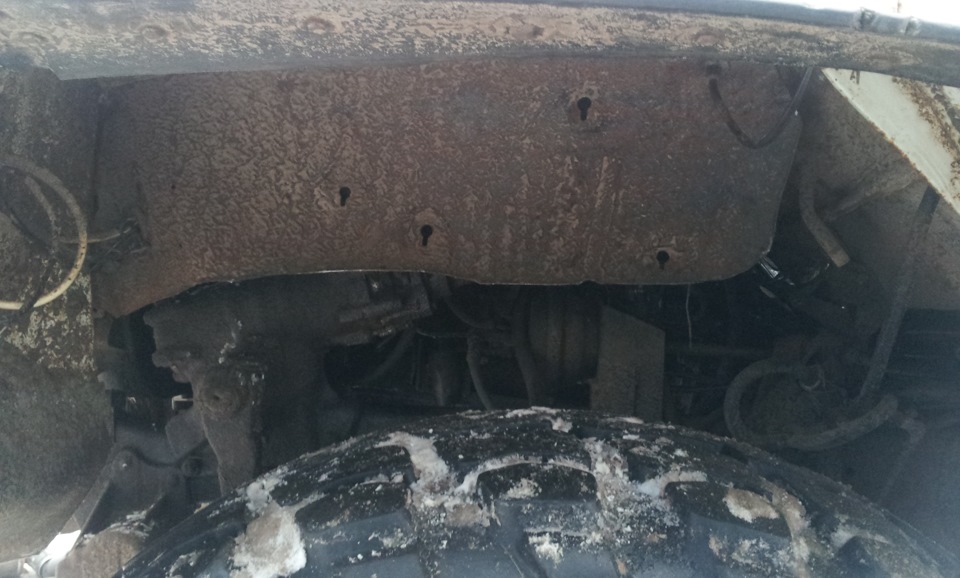

Сначала подрезал брызговики. На столько, чтобы они в основном объёме своём остались на месте, но не мешали открытию. Получилось так:
По низу вероятнее всего будет завешено резиной.

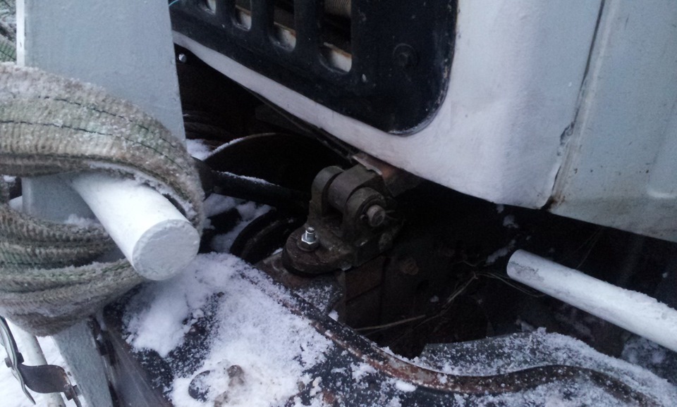

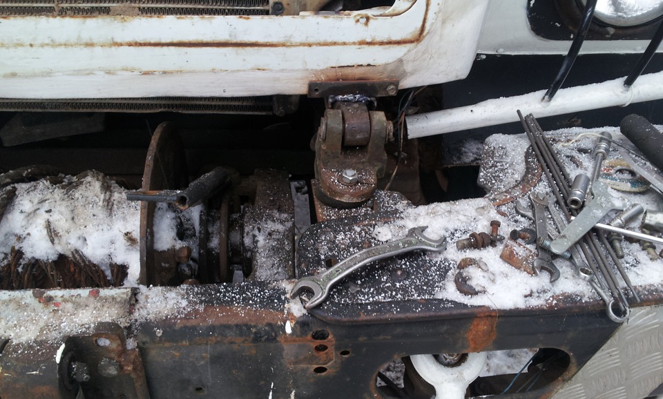

После этого наснимал ещё материала и снова погрузился в раздумья. Первый вопрос – петли. Ммм… И тут осеняет – есть старая кабина от 66-го! Чешем туда и о, чудо, петли как доктор прописал!
Беру одну петлю, примерно подрезаю как надо и креплю с одной стороны для покататься день-другой, потрясти и посмотреть за поведением.
И тут мой сын вечерком мне и говорит: фигня. Что в переводе означает — а что будет на перекосах?
В голове представляется медленно рассыпающийся радужный образ воздушного замка…
Смотрим на один из старых снимков и понимаем: это проблема.
Однако, если посмотреть на тот же ЗиЛ, то и там петли расположены в тех же местах.
— Прорвёмся!
Может я чего-то не знаю… спорить не буду. Время покажет. Подсмотреть было негде, поэтому будем прыгать меж граблями самостоятельно. ))
В общем, выезжаем по делам, а заодно и петлю потестировать. За два дня никаких неприятностей не повылезало. Ставим вторую для тех же целей. Тест. Пока всё в порядке.

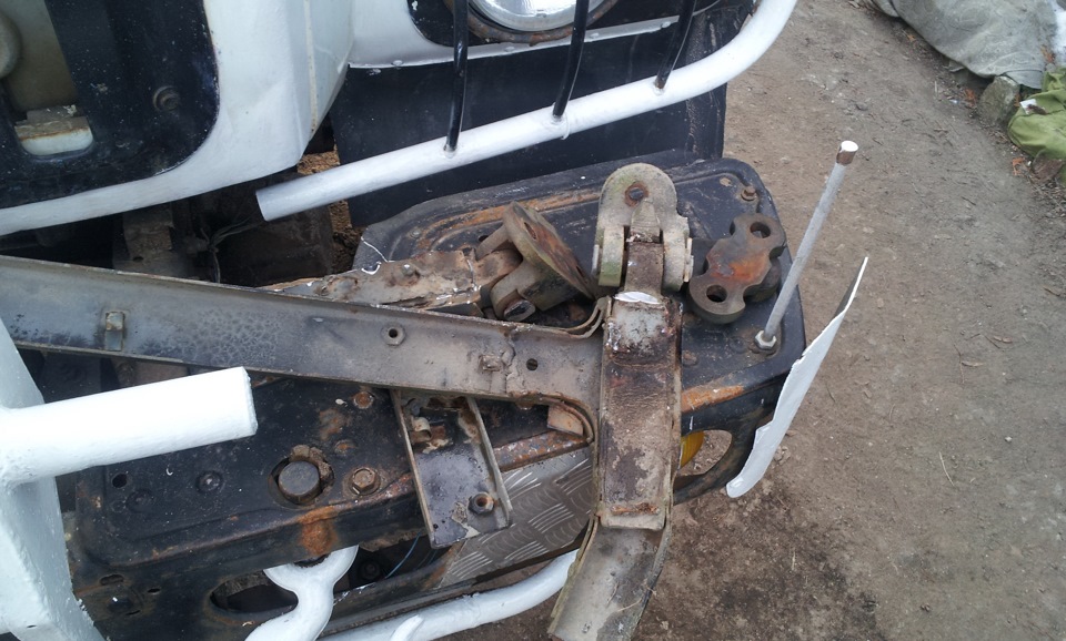

Одним из вариантов было оставить капот на штатном месте. Казалось бы, так оно удобнее. Надо по-быстрому заглянуть в моторный отсек – пожалуйста. Надо влезть посерьёзнее – не вопрос. Но, во-первых, надо было решать вопрос с укреплением крыльев, а это стяжка между ними по краям как минимум, а во-вторых, кронштейны капота мешают прохождению крыльев. Да и вид не тот надо признать… Ну и на, будем сшивать капот и крылья наглухо. В смысле, не на сварку, а на стяжки на болтах. Вдруг зачем-то надо будет разделить. Так и сделал. Зад\верх на пластины, а спереди на родной застёжке защёлнулось.
Уже жестче. Уже лучше. И по месту опускаясь садится. Теперь заделываем петли (изнутри не сфотографировал… в следующий раз тогда покажу).
Проводка на удивление улеглась как надо, без соплей и закидонов (пока закрепил на проволочные времяночки). Длины хватило. Чуть позже буду полностью её менять и раскладывать получше. Теперь надо заняться кенгурином, стыками крыльев, придумать какие-то застёжки и поставить ограничители опрокидывания, они же помощники подъёма. Навроде как на легковых помогают открывать крышки багажников и капотов.
И вот спустя день работы уже могу смело сказать, что не жалею ни грамма! Такой открылся вид на сердце, что я даже не ожидал! Вернее, ожидал, конечно, но чтобы вот так было здорово я не предполагал. Вернее, предполагал… в общем, слов нет, одни эмоции!

Работа продела колоссальная! Но, изюминка капота Зила-4331 в том, что капот в закрытом состоянии, полностью "висит" на кабине, и передней частью не опирается на раму. А на раме стоят крюки-петли, на которые капот опирается при открытии и в открытом положении. a2.s3.ua/585/955585/305/dsc0032518551364831735.JPG Крюки возле крыла, на которые опирается капот и непосредственно замок, который удерживает в подвешенном состоянии.
Кажется начинаю вкуривать. Капот падает в нижние кронштейны кабины, а верхние запоры его притягивают и поднимают переднюю часть с упоров. Так? Это объясняет, почему запоры открываются монтажкой. А то я всё думал, почему они так тяжело работают. )))
Ладно, покатаю, потрясу свои и посмотрю. Может не всё так плохо. Примеры ведь подобного исполнения есть, ездят люди.
Именно так) Как вариант, сделать общий подрамник для кабины с капотом. И этот подрамник "подпружинить" тогда и петли можно оставить.
Ну слава Богу, разобрался с устройством. Не видел просто никогда вблизи. Век живи — век лечи… учись! )))

Ой. Это какие маленькие болты, не-не-не, болтики на петлях. А с ними ничего не будет?) Единственное что увидел из всех фоток. Скорость маленькая, только 2 последних фото прогрузила, на остальное силушки не хватило у интернета.
Но что имею дополнить, яйца стальные у тебя и руки золотые.))))) Я бы ни за что не рискнул бы так отрезать крылья и прочее. Хотя тоже одно время мечтал о таком, но мысль о "все испорчу" загнала мечту в угол и заставила там сидеть и не вылазить.
Да что говорить о морде. Я хотел поставить КамАЗовские прямоугольные фары себе.) Смелости не хватило резать дырки под нее.( В итоге езжу так.)
А отчет хорош, даже сам разволновался, из переживался, пока дочитал до конца.)
По болтикам ты меня недооцениваешь. Это снаружи к пластине прикручивается для чтоб не сместилось во время заделки. Внизу ещё один на 10мм (как-то ведь они крепились "временно" перед этим ;) ) плюс обварено. Так что болты (пока один, будет два) вполне справятся с задачей. Когда изнутри сниму, всё будет видно и понятно.

Может вам пригодится, на ЗиЛах впереди вообще нет петель, морда в транспортном положении опирается только на кабину, а при откидывании падает в специальные кронштейны на раме и опирается на них в откинутом положении. Поэтому ей не страшны перекосы рамы на рельефе
Тоже хотел сказать) и это единственный реальный вариант. Если петли на раме, очень быстро все развалится. Еслиб это был трассовый грузовик, тогда может быть ещё ходили.
ivanych757
Сзади понятно и я видел как устроен "приёмник" под боковины. А как она спереди крепится-то? Не в воздухе же висит… Нигде не могу толковых чертежей или фотографий найти.
На худой конец можно сместить петли к центру а по бокам резиновые демпферы поставить. Разберёмся. ))
Именно висит в воздухе, никаких там пружин нет, опирается на перед только в поднятом состоянии
Всё, обрисовали картину мира (в комментариях выше). Теперь понятно как оно устроено. ))
