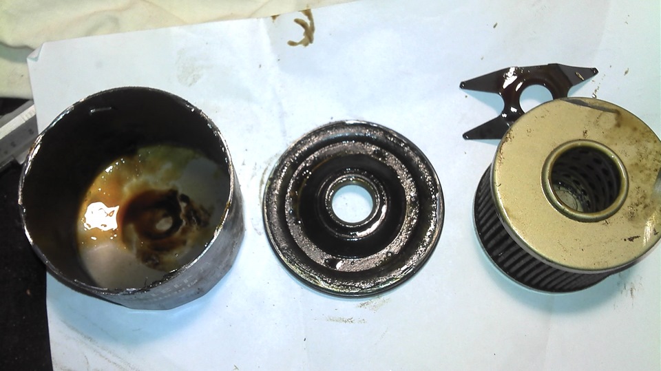

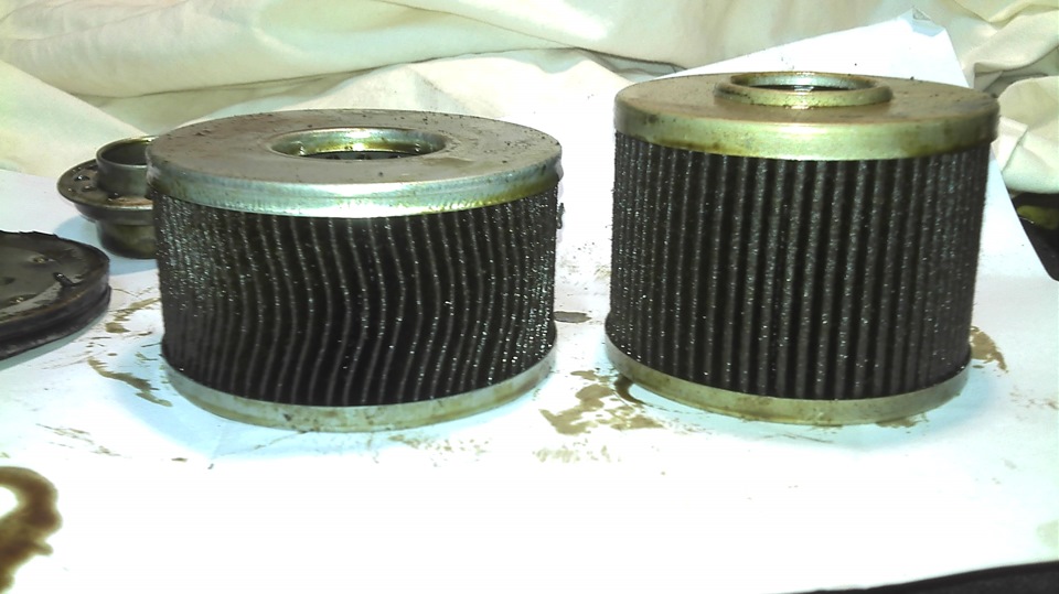

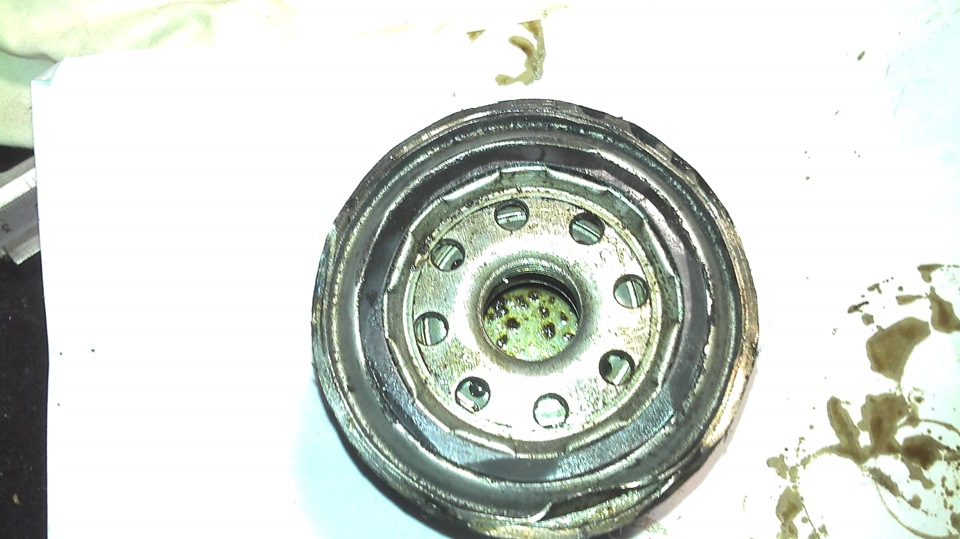

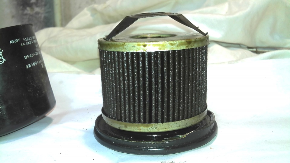

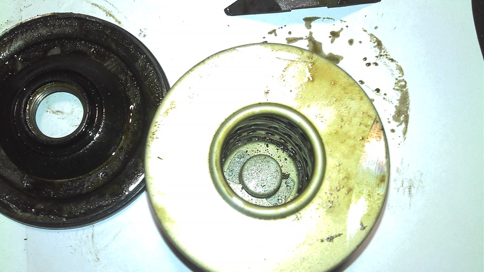

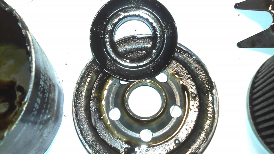

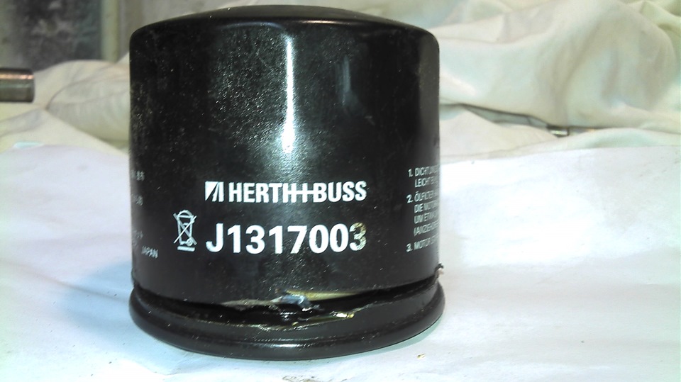

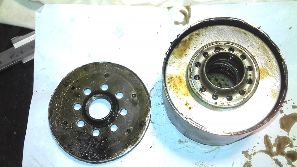

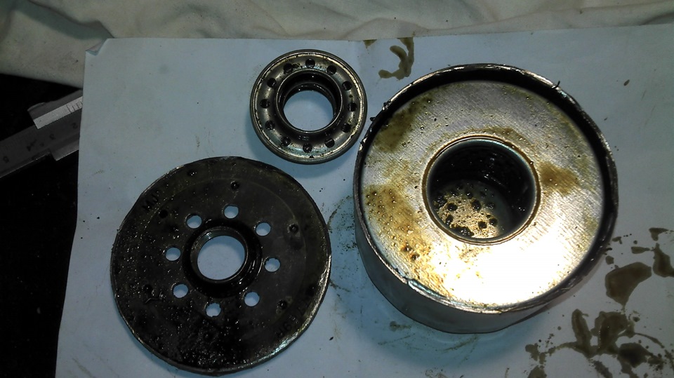

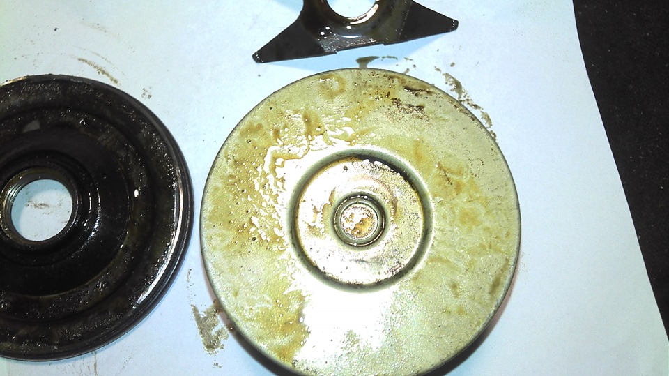

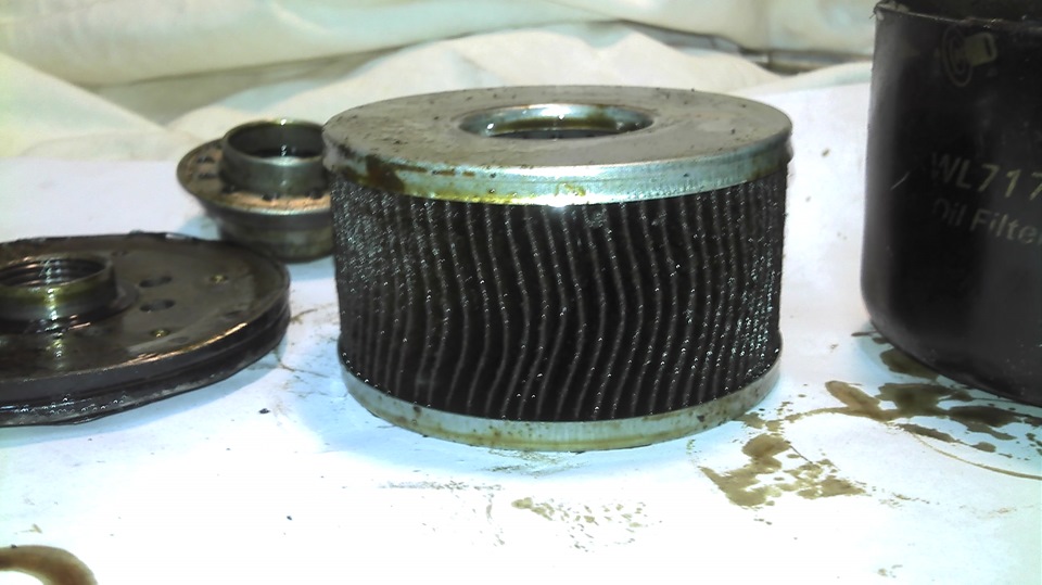

Испытуемые HERTH+BUSS J1317003 и WIX WL7171
Кратко о минусах и плюсах:
HERTH+BUSS
+ есть байпасный клапан
+/- материал фильтра более мение хорошо уложен бумага грубовата
+ есть обратный клапа малехо дубоват но масло держыт хорошо
+ Площадь фильтрующего елемента 881.5 см2 или шырина 41мм длина 2150мм
WIX
+ материел фильтра хорошо уложен из хорошей бумаги
— нет обратного клапана что есть неочень хорошо
+ Площадь фильтрующего елемента 828 см2 или шырина 36мм длина 2300мм

Парни обновил инфу по площади фильтрующей бумаги смотрим!
