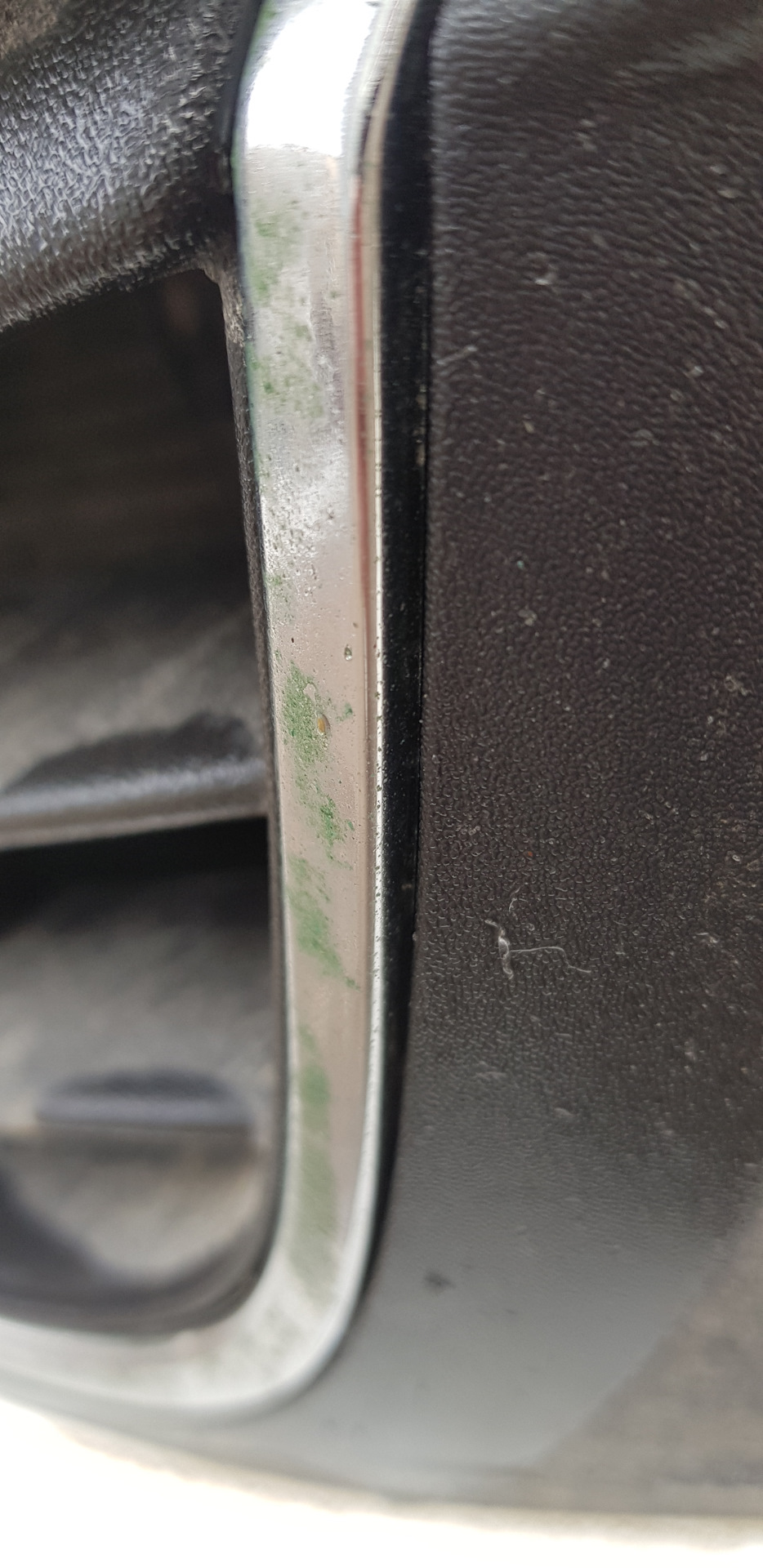

Всем привет) После зимы, когда помыл машину, увидел не приятную вещь. Хром накладка переднего бампера все в налёте после зимы. Поскольку до этого не было опыта работы с хромом, подскажите чем убрать налет? И как это лучше сделать что бы не повредить материал?
Заранее спасибо за помощь)

О, точно такая же штука. Еще значок Vw тоже весь в налете на решетке. Я думал у меня одного такая штука.
У меня только с нижней накладкой, видимо реагентами поело)
Я преимущественно по трассе езжу) по этому и значок еще зафигачило с попутных машин)
Это да) я по городу в основном езжу, так что эмблема в порядке)

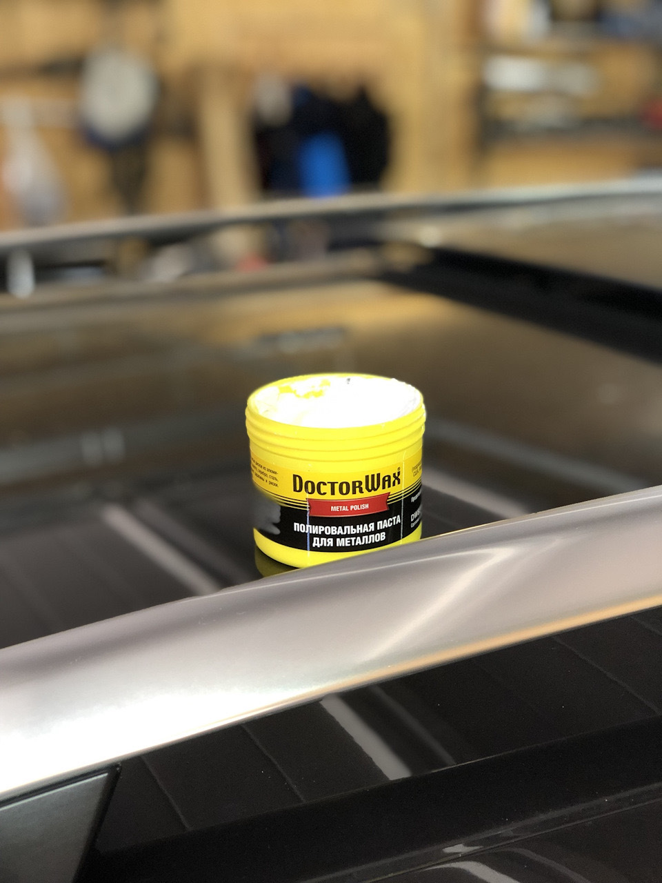

силит которым краны моют чтоб блястели. раз в год после весны весь хром прохожу им
Нормально отмывает?
Отлично. Побрызгал подождал несколько минут, протер тряпкой

Это оригинальная решётка так зеленеет?
Да оригинал)

Можно ещё вот такую вату попробовать, она точно уберет) либо любую образивную пасту для полировки, на тряпочку капнул и пошел тереть)
polirolka.ru/polirovka-i-…olirovki-hroma-85-gr.html
Попробую, спасибо)
Кока-кола в помощь.
Глубокие раковины останутся, но внешний вид будет хорош. Проверено!
Да такая хрень вылазит каждый год после зимы, оттирается легко самое простое чистый бензин, если каждый раз менять хром накладку учитывая нынешний курс евро-доллар то будет весело…
От безина хрому ничего не будет? А то больно уж агрессивная среда
Такая же ерунда вылазит. На влажную поверхность тру пастой Sonax для хрома и алюминия, норм помогает, так же остальной хром (значки и тд)
Эффект временный? Или до состояния новой полируется?
на сезон+ хватает, потом уже когда реагенты попадают, то появляется опять. До новой не полируется, ямки от корозии глубокие не уберет, но зелень убирает. После пасты нормально выглядит, если всё не запущено)
по идее только замена. если прям по фэн шую
Хотелось бы малой кровью обойтись) Можно это заполировать как думаешь?
опыт показывает что нет!

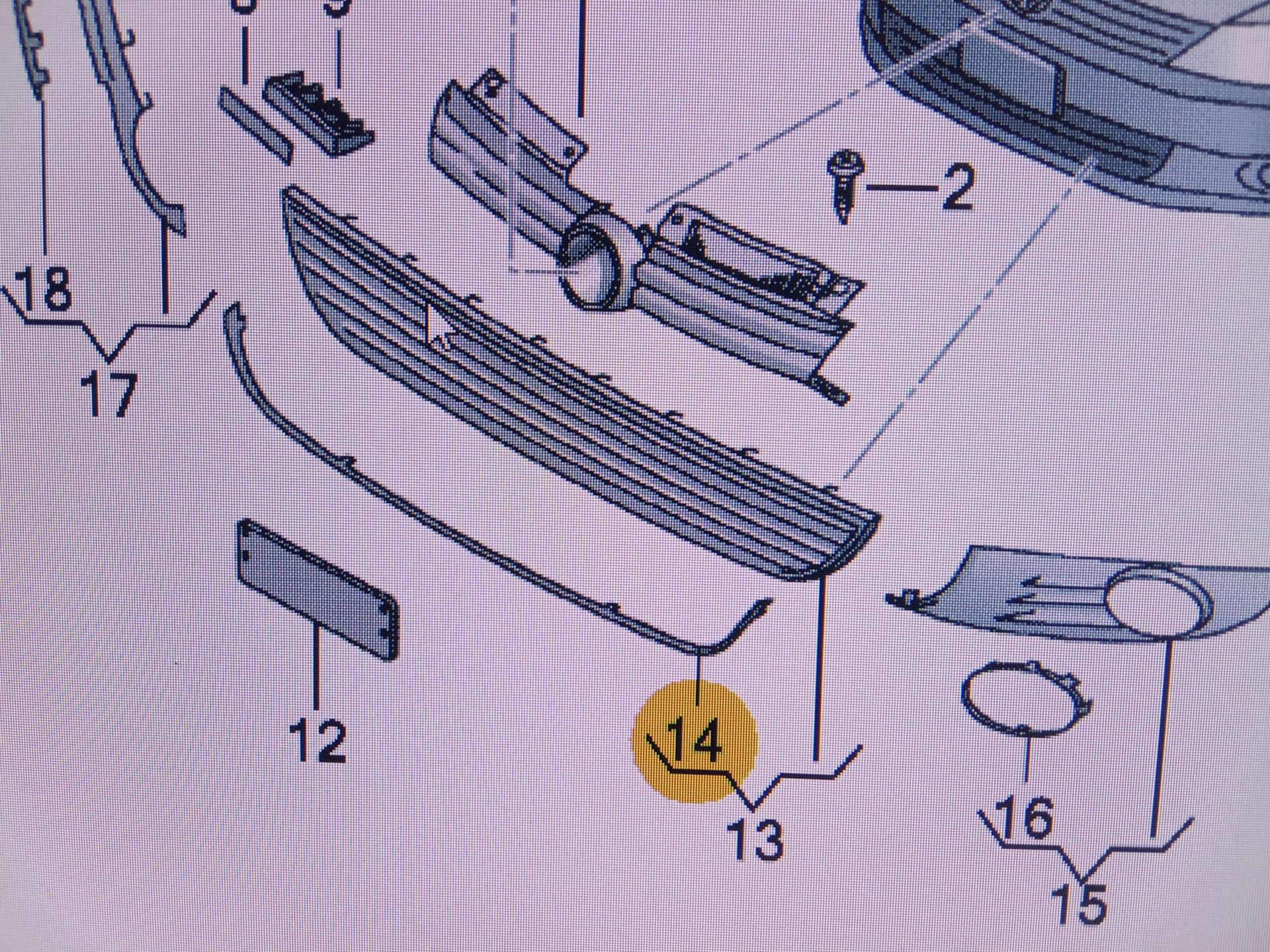

JETTA31
артикул не подскажешь ?
Вечером гляну
7Ivan7
5C6 853 101 2ZZ — Молдинг хром
