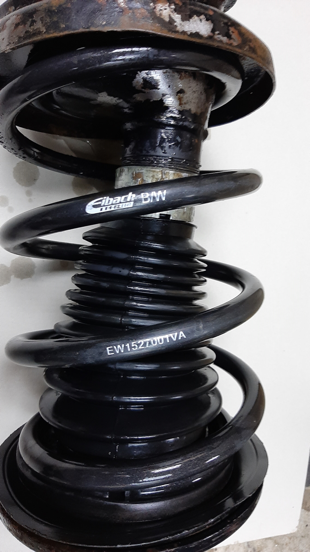

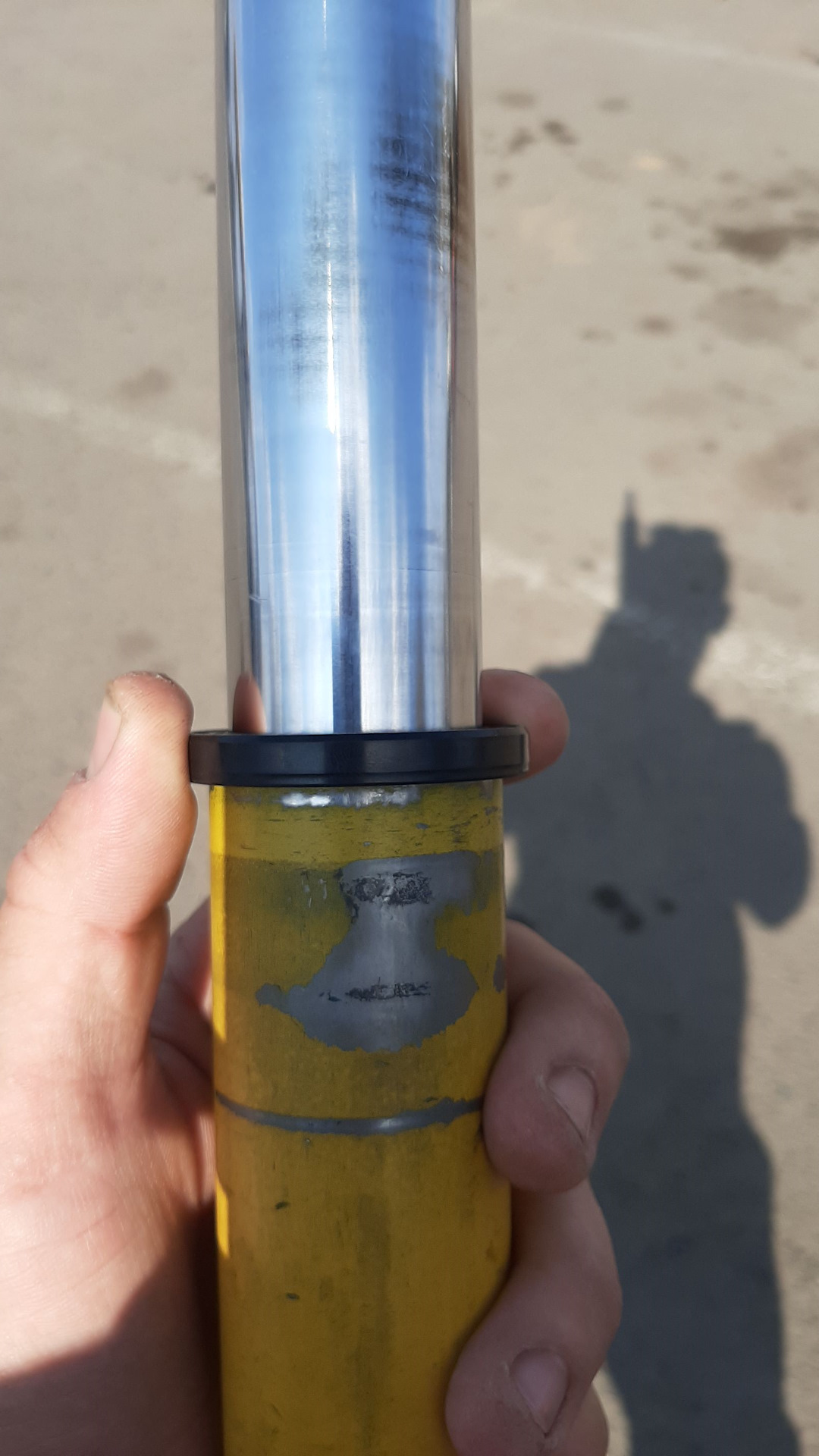

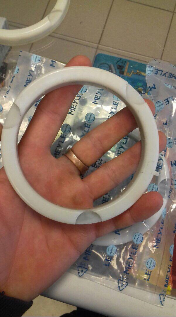

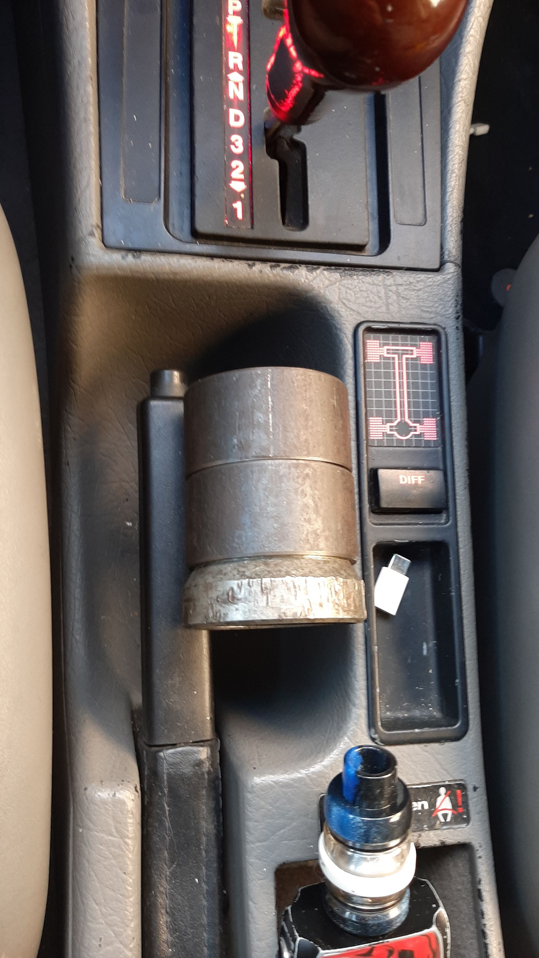

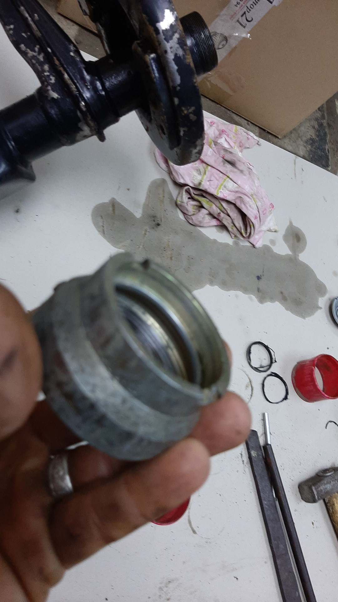

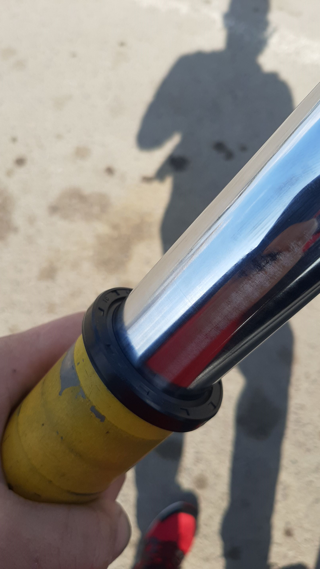

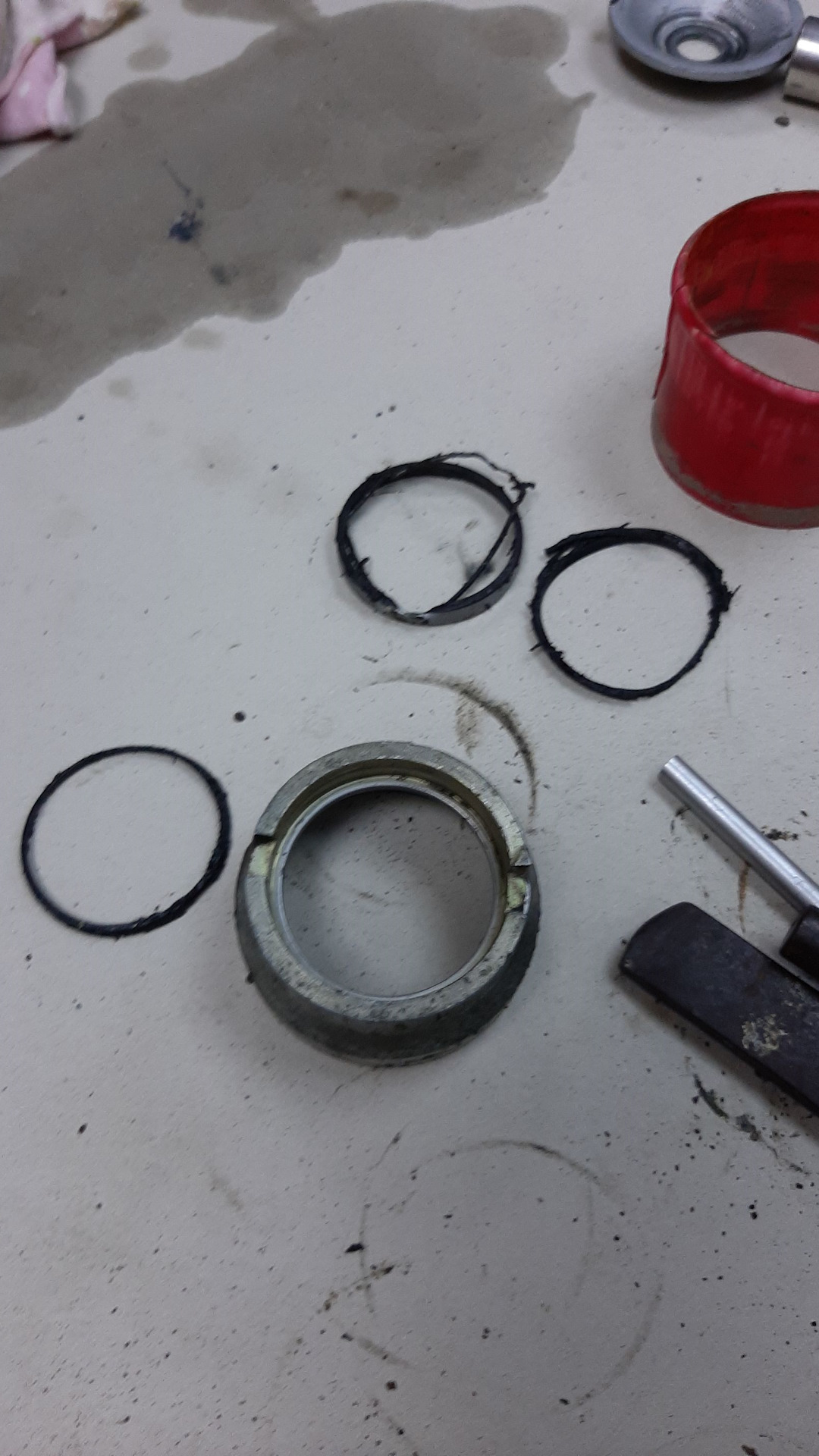

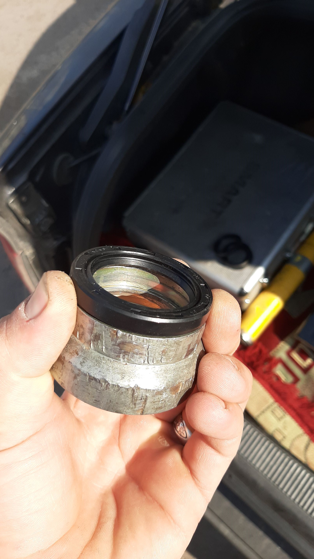

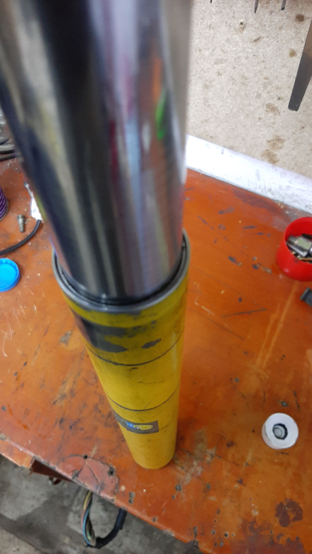

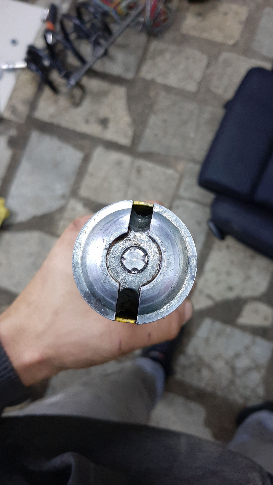

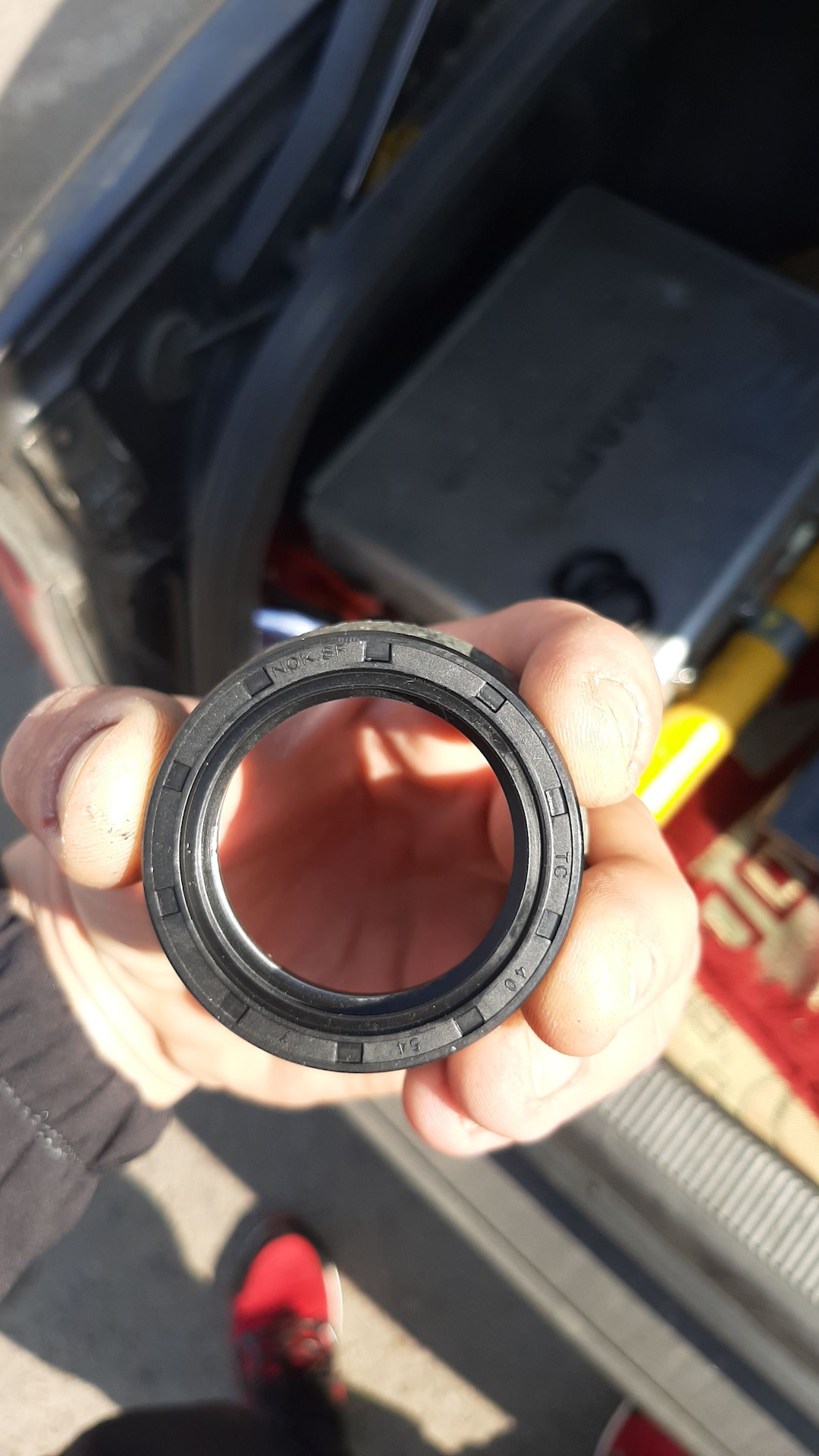

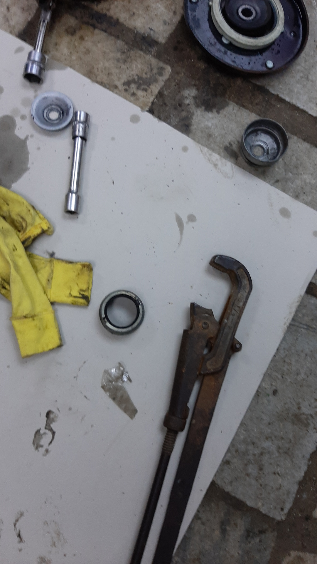

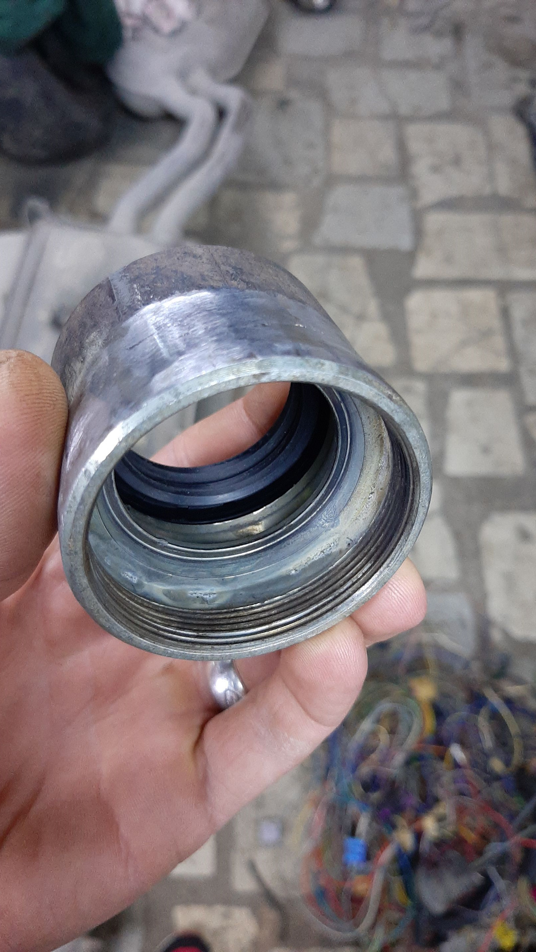

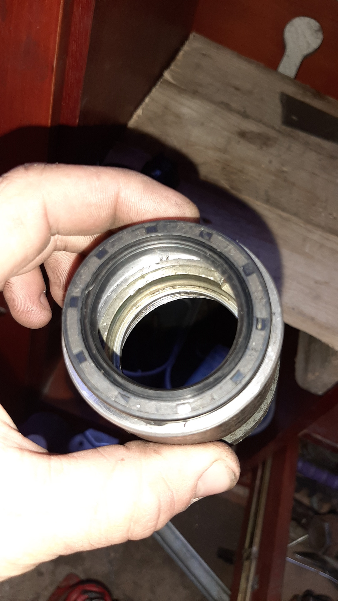

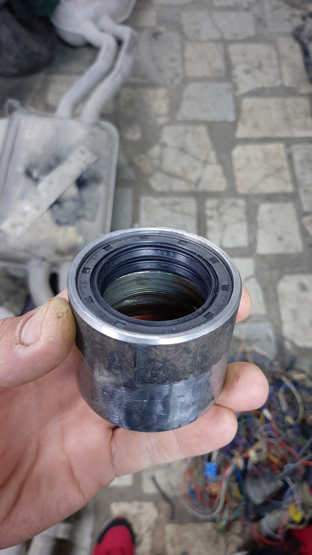

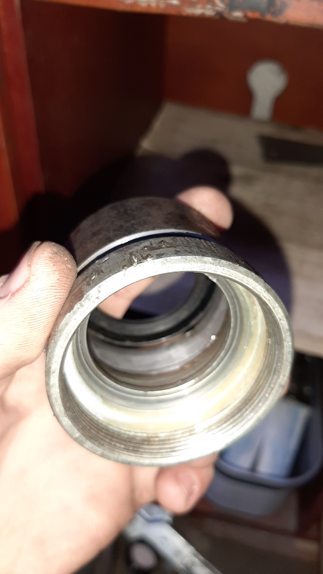

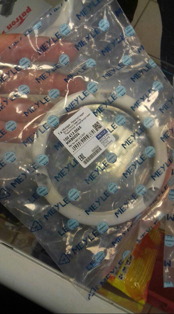

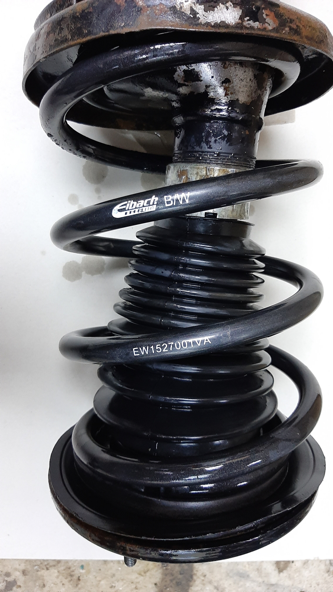

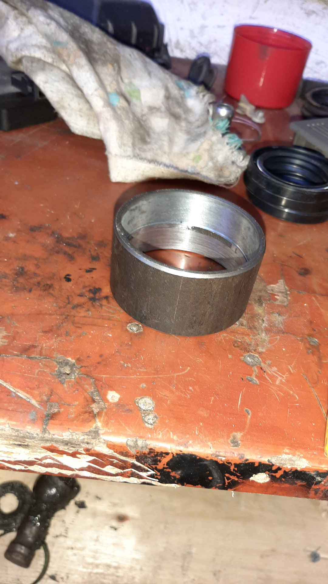

Всем привет. При покупке аванта там остались хоть какие то части выжившей ходовки а именно задние стойки монро газ масло перед бильштайн б8 и комплект пружин с занижением эйбах про кит вроде минус 30. При смене передних ног ну и само собой замены пыльников опорников и тд было обнаруженно что пыльникам на гайках стоек кранты такие не найти по крайней мере у нас. Решение поехал до токаря заказал наставки подобрал по стойкам сальники наварил проставки на гайки поставил по два сальника посмотрим как покажет использование сие доработки но хуже точно не будет. Поставил опорные подшипники мейли посмотрим как себя покажут.
Запчасти на фото: 1004120045, MM80004
