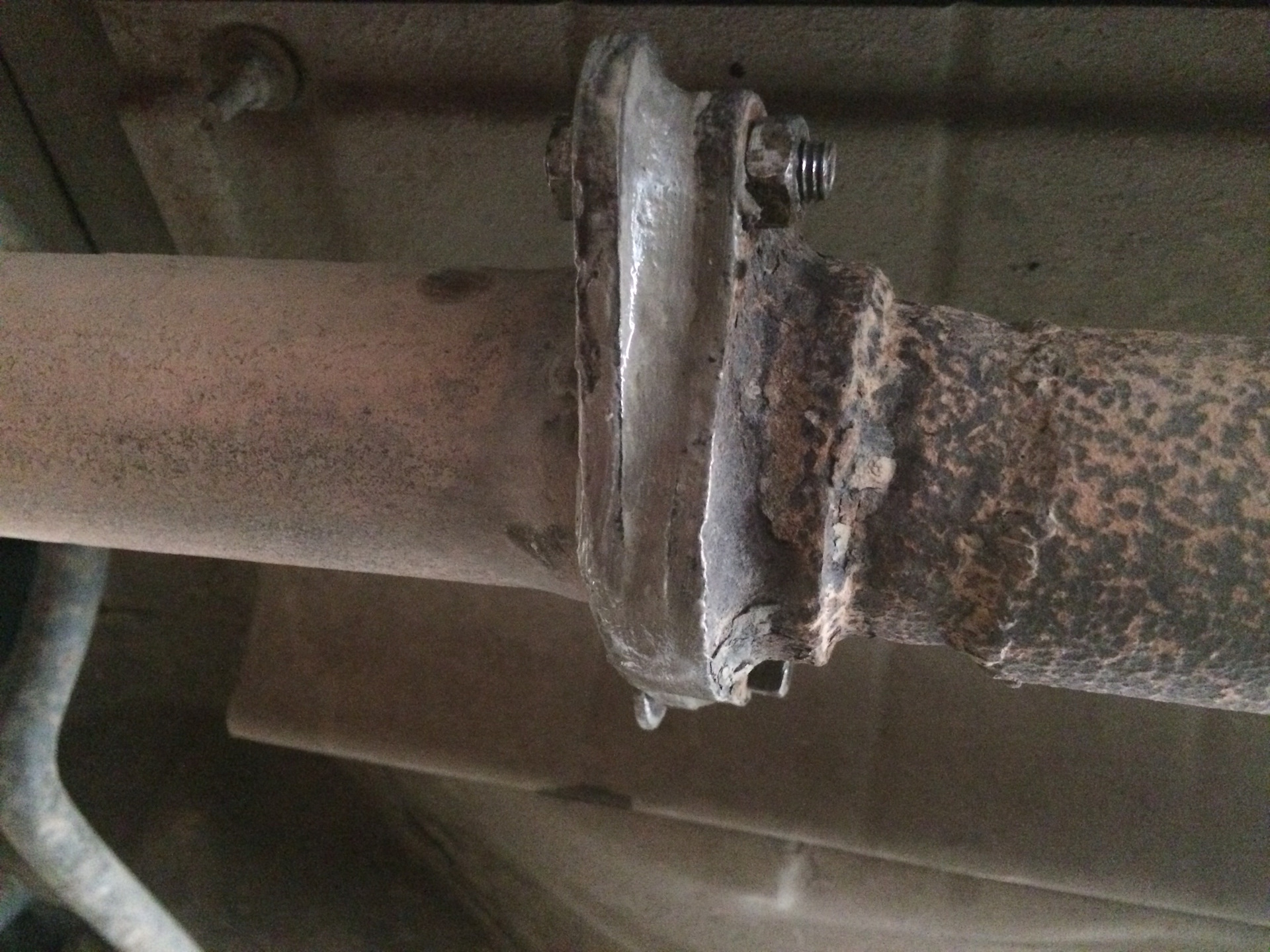

Дело в том что в салоне слишком шумно и ещё зимой видел что пар выходит из стыков глушителя с катализатором. Ещё тогда я поменял кольца, но это не помогло. Вот сейчас (каратин и времени много) решил временно эти стыки замазать холодной сваркой для глушителя. Так как у меня давно без дела валялось две упаковки сварки.
Ямы у меня нет, поэтому под навесом сделал эстакаду из блоков и досок.
Вот так выглядело изначально. Это соединение катализатора со штанами (вроде бы это так называется).
А вот так уже когда замазал. Ну я думаю когда буду это менять, сварка отвалится легко 😀.
А это стык глушителя с катализатором.
Сварку раскатал в сосиску и положил в две части соединителя.
И закрутил.
На этом все. Стало работать потише. Но все равно надо менять прокладку между движком и штанами. И ещё кажется банка глушителя прогорела. Так внешне целая, но выхлоп все равно громковат. Но это в будущем.
