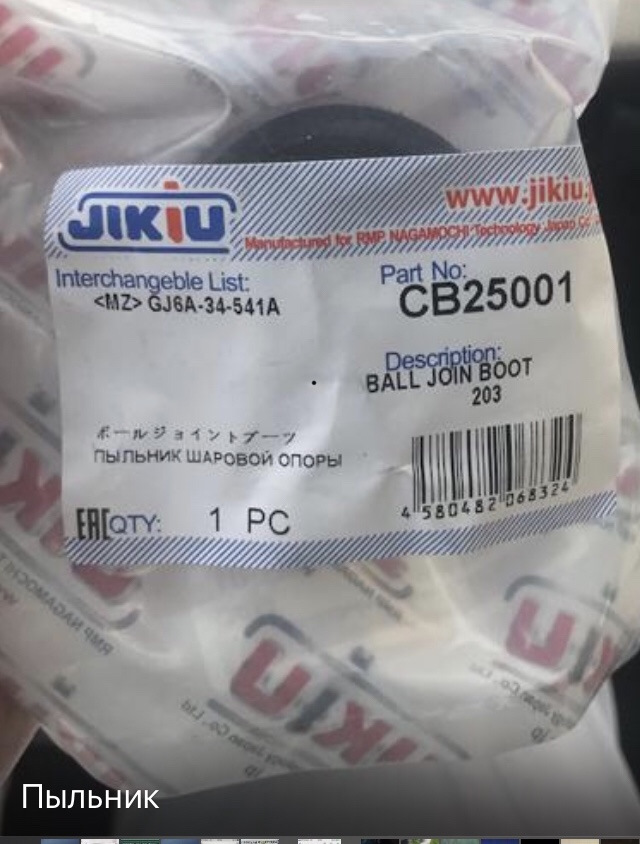

Всем привет. Сегодня смотрели подвеску, и увидели порванный пыльник передней нижней шаровой (которая в сборе с рычагом). Начал смотреть на драйве, и парень один описывал, что подходит пыльник от GJ, посмотрел по коду, иии… Он стоит 28$! Кусок резинки! Ещё писали парни, что ставят от шевроле-нивы, может киньте код, или кто-то ещё, что-то ставил. Кто знает, посмотрите пожалуйста, такие размеры пыльник. Спасибо!

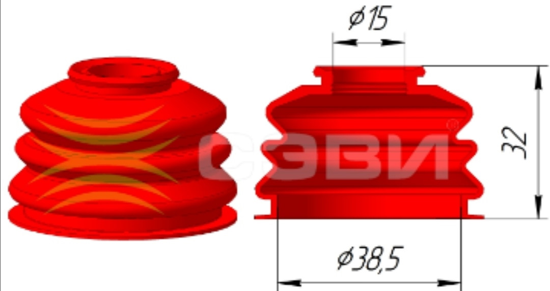

Пробовал ставить от Шэви Нивы, как многие советуют. Не подходят они идеально. Если шаровая встала на место и пыльник не порвался еще не значит, что он подошел. После сборки на нивовские пыльники посмотрите, покрутите колесами вправо-влево и сразу будет заметно, что пыльник проворачивается вместе с шаровой в широкой части сверху. А должен стоять на месте, а местом трения должна быть нижняя, узкая юбка пыльника. При таком режиме работы через несколько месяцев через верхнюю юбку пыльника в шаровую наберется грязная водичка с песком и пылью и она передаст прощальный привет кошельку владельца.

СЭВИ 6121 от шевроле-нивы встаёт как родной.год точно протянет

Как раз их планирую завтра поискать и в выходные установить 🙂
