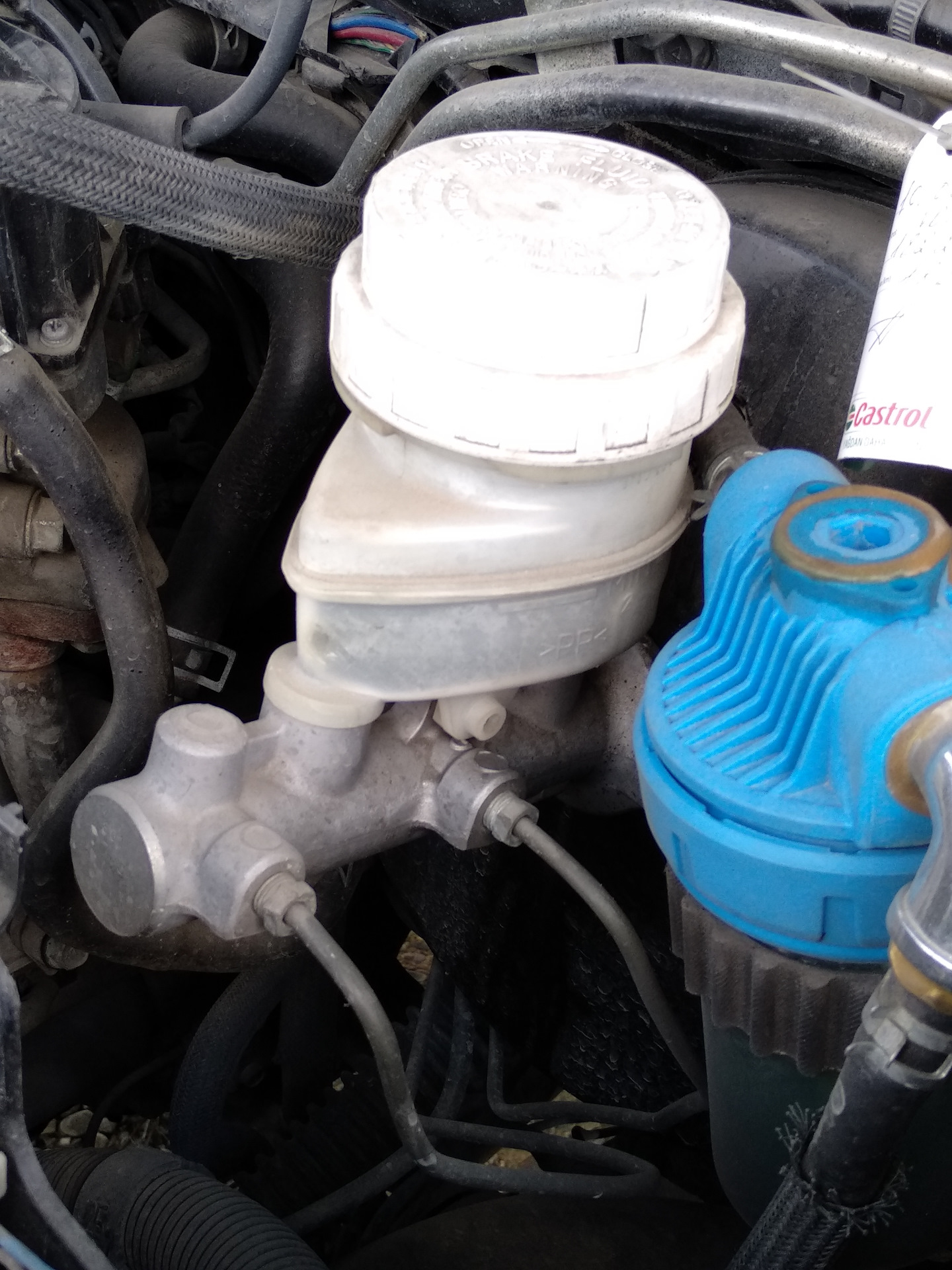

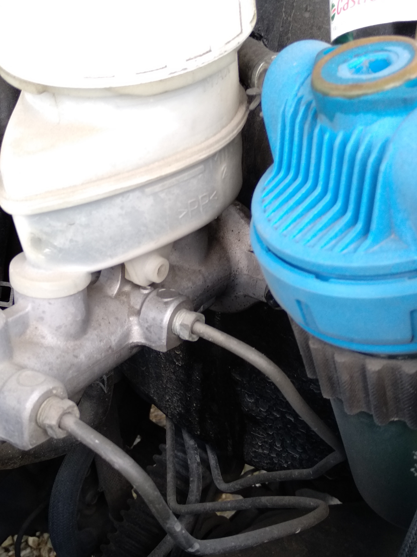

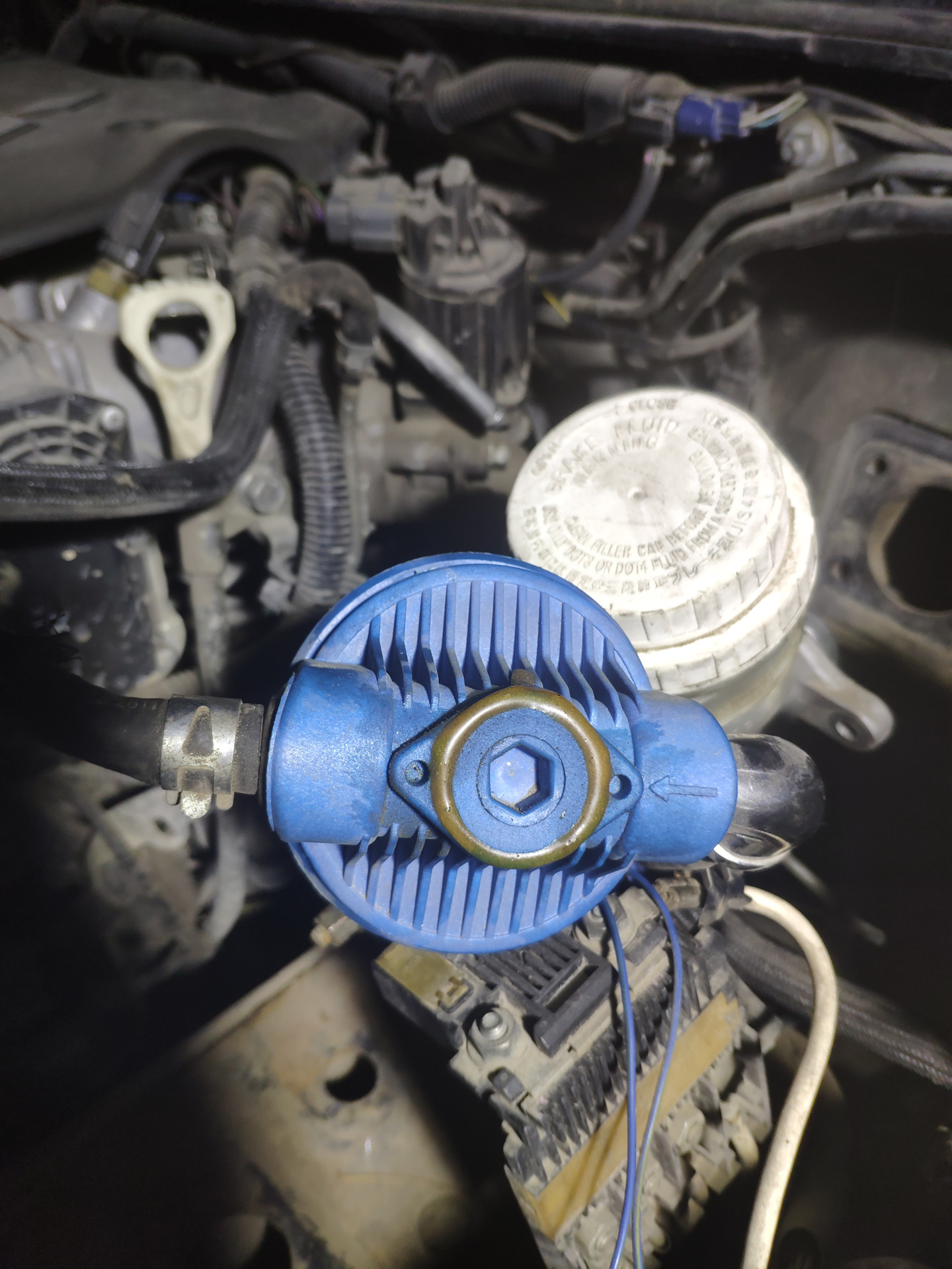

Все началось с того что на панели приборов загорелся восклицательный знак, что не предвещало ничего хорошего.

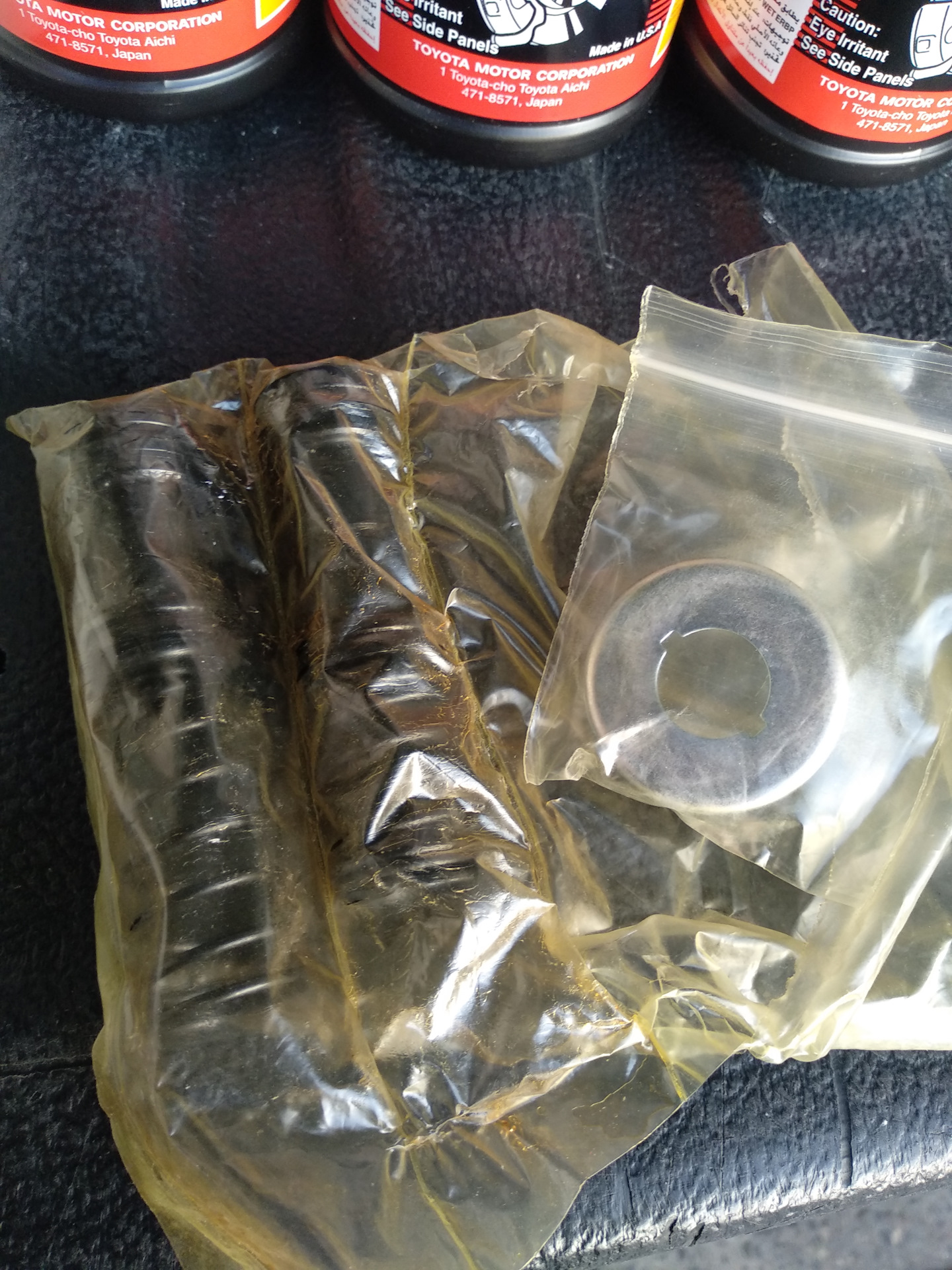

В результате увидел утечку тормозной жидкости в месте соединения вакуума и ГТЦ. (Фото). По совету мастера купил ремкомплект и и тормозную жидкость и поехал на замену.

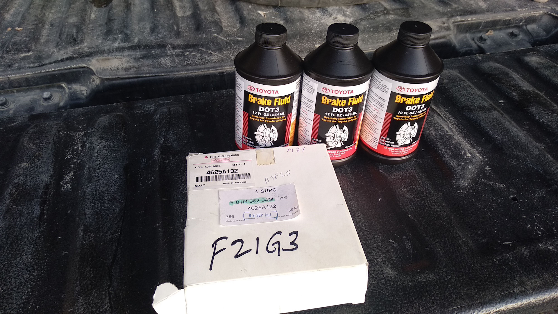

Тормозную взял оригинал Тойота DoT3. По идее нужна 4-ка но она была непонятно бренда и сами продавцы посоветовали взять эту. Все прошло удачно тормозами доволен.

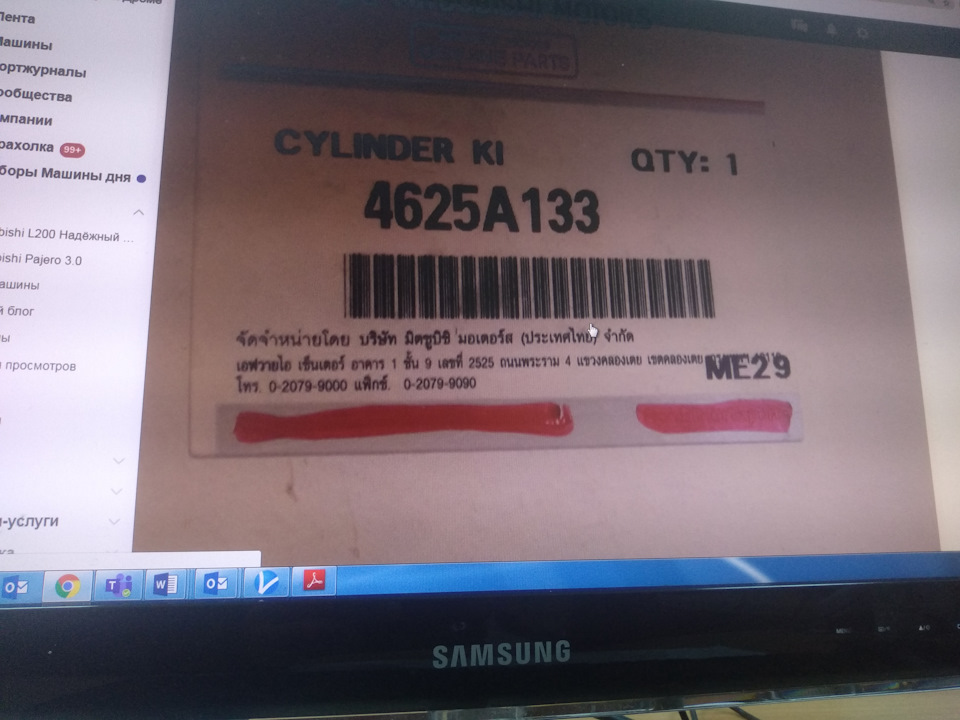

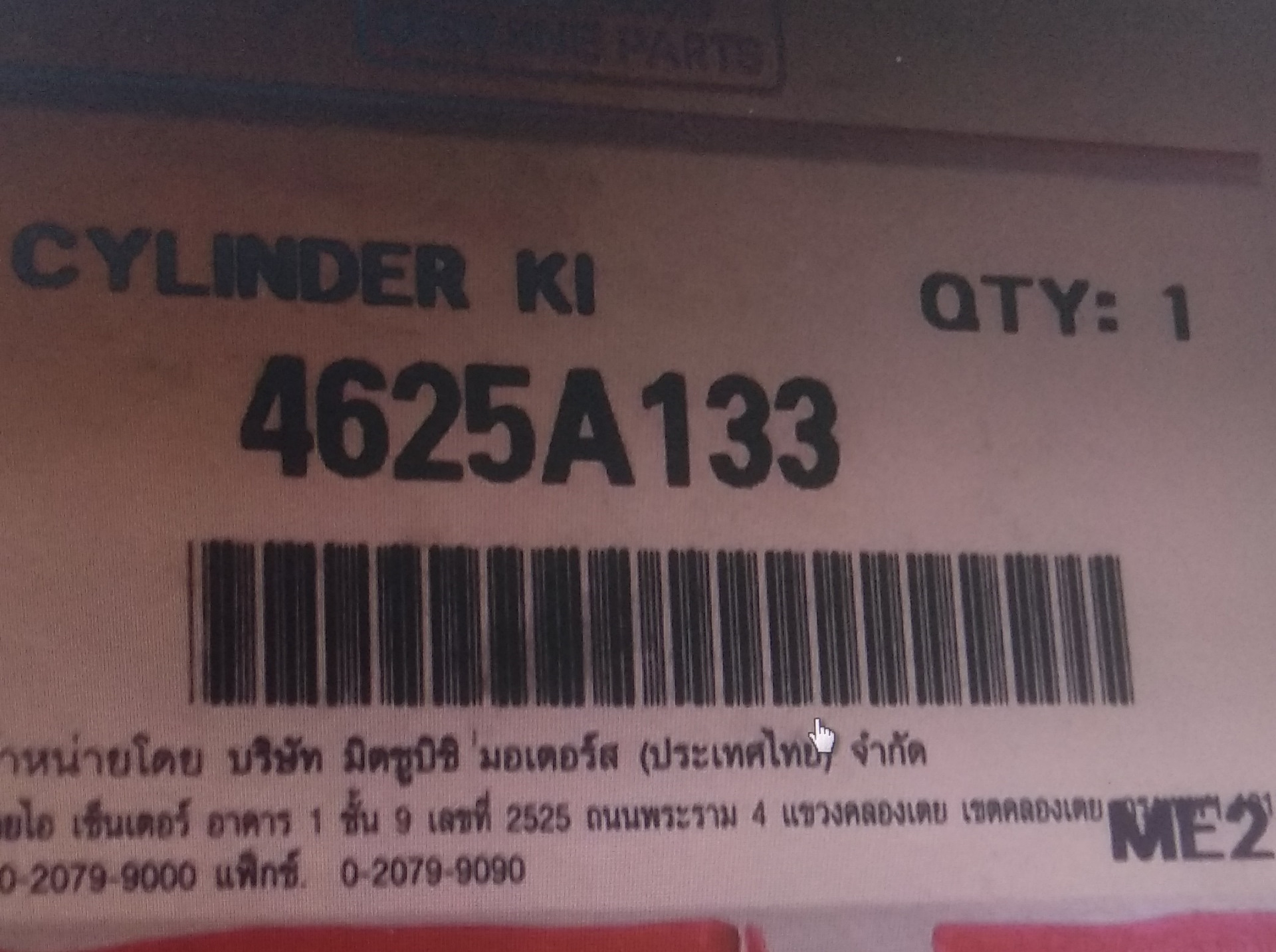

Запчасти на фото: 4625A133
Запчасти на фото: 4625A132

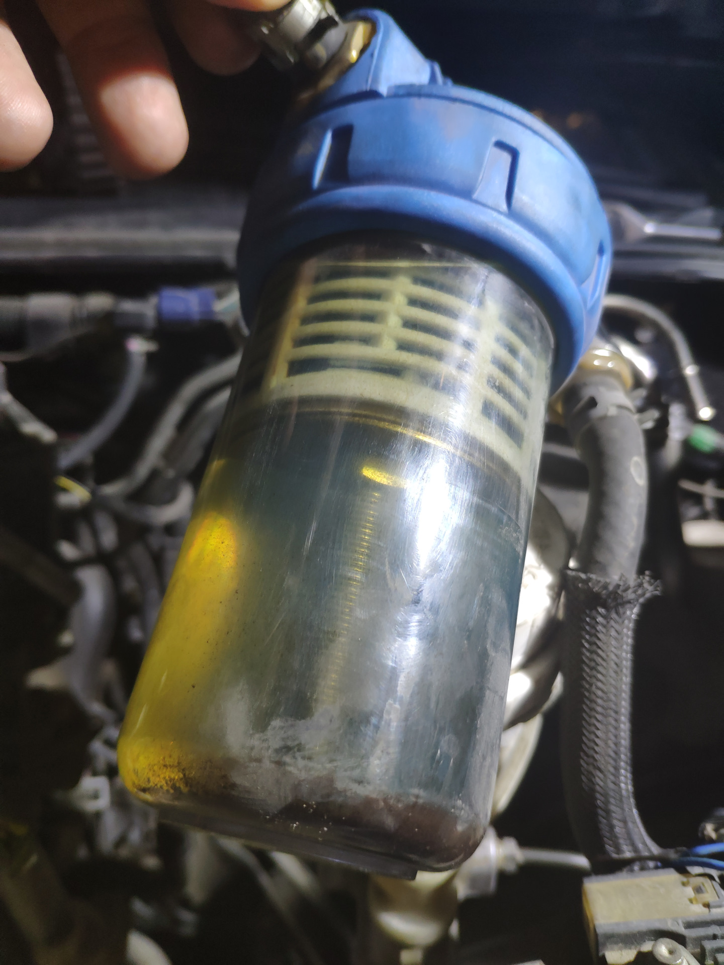

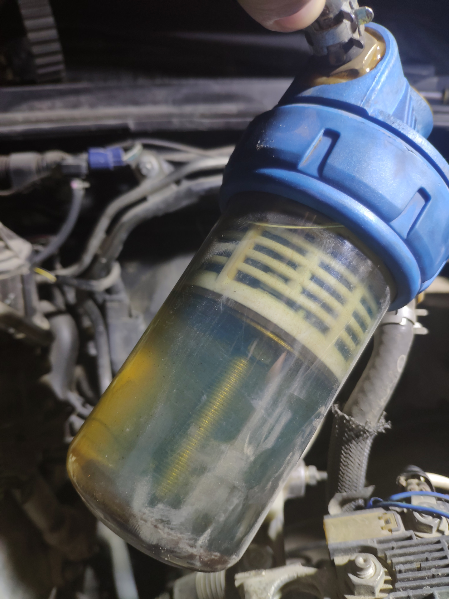

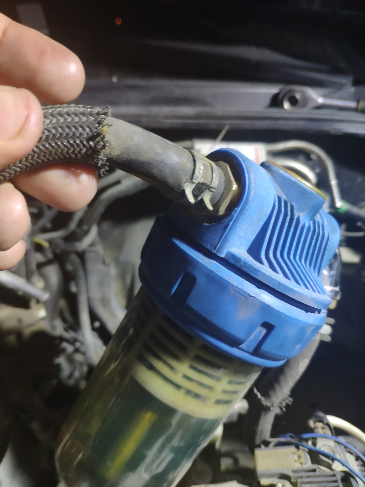

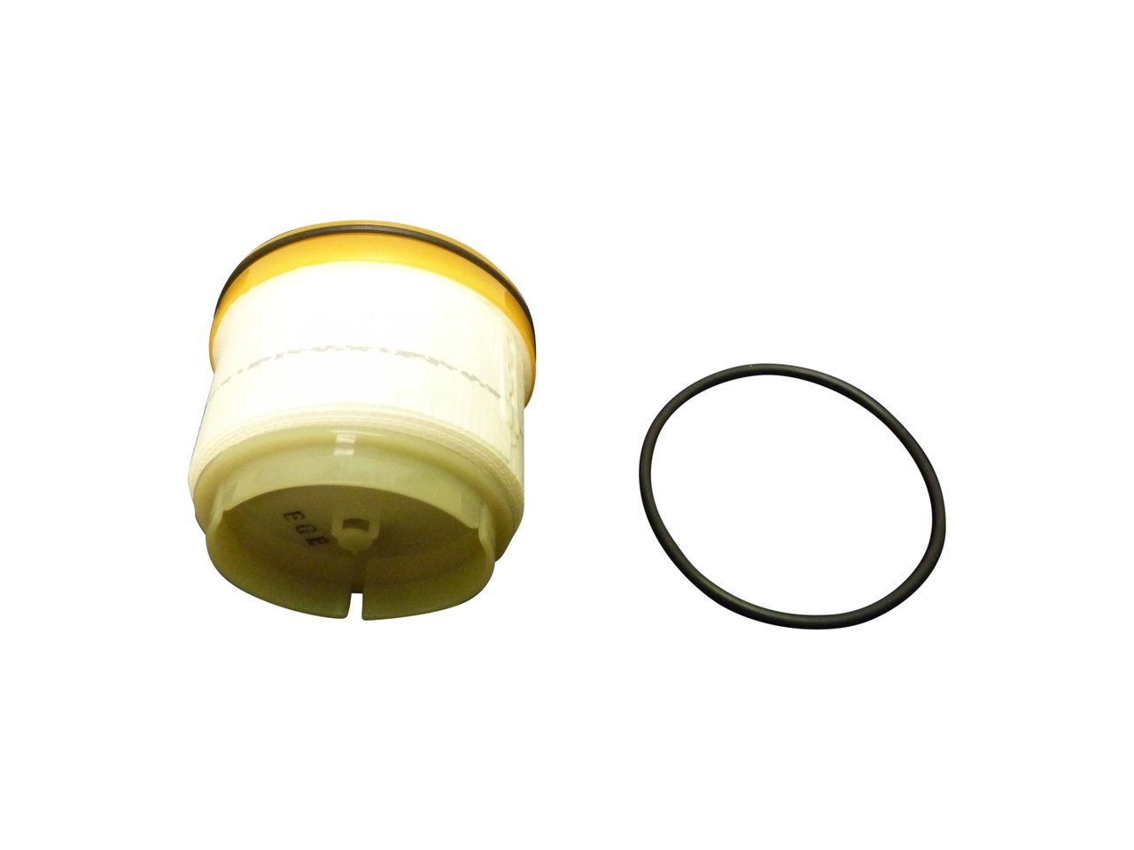

Стоит до основного фильтра?
После.

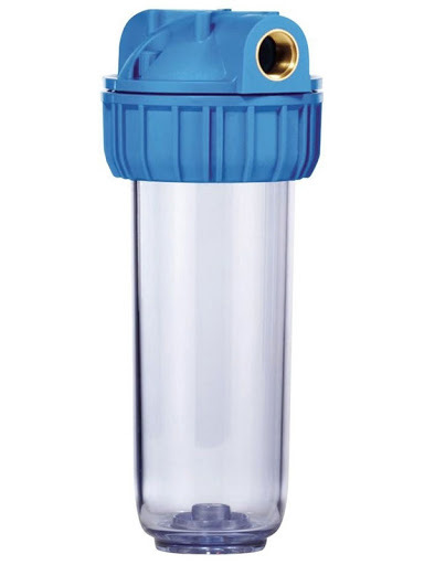

Спасибо, а фильтрующий элемент какой
Там вот такого типа фильтр вставляется. Как будет замена фильтр сфоткаю тот что будут ставить
Спасибо, буду признателен.

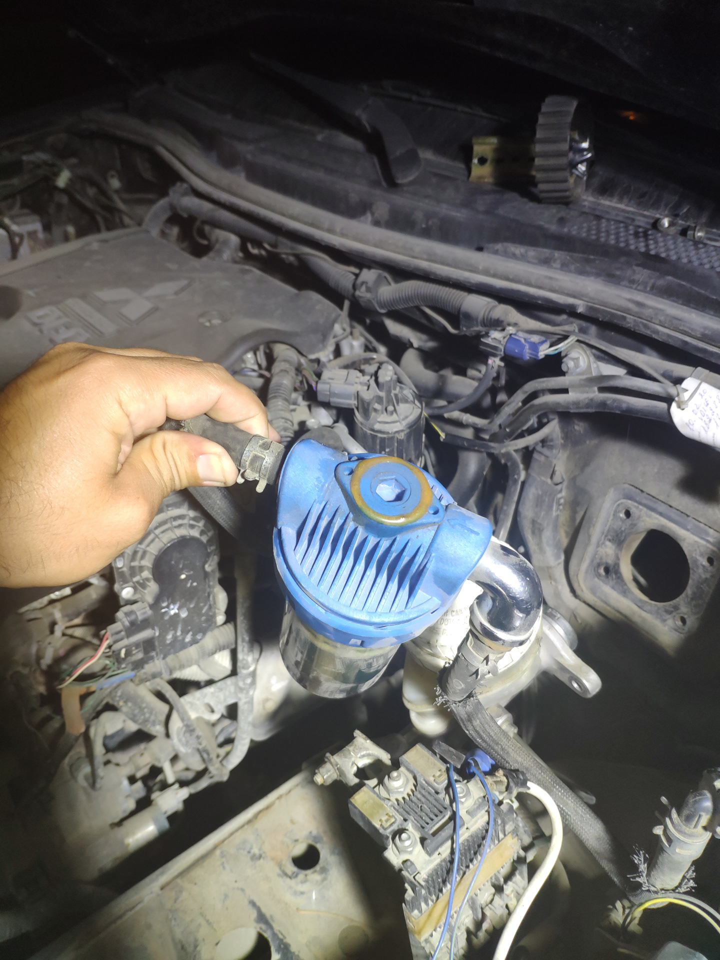

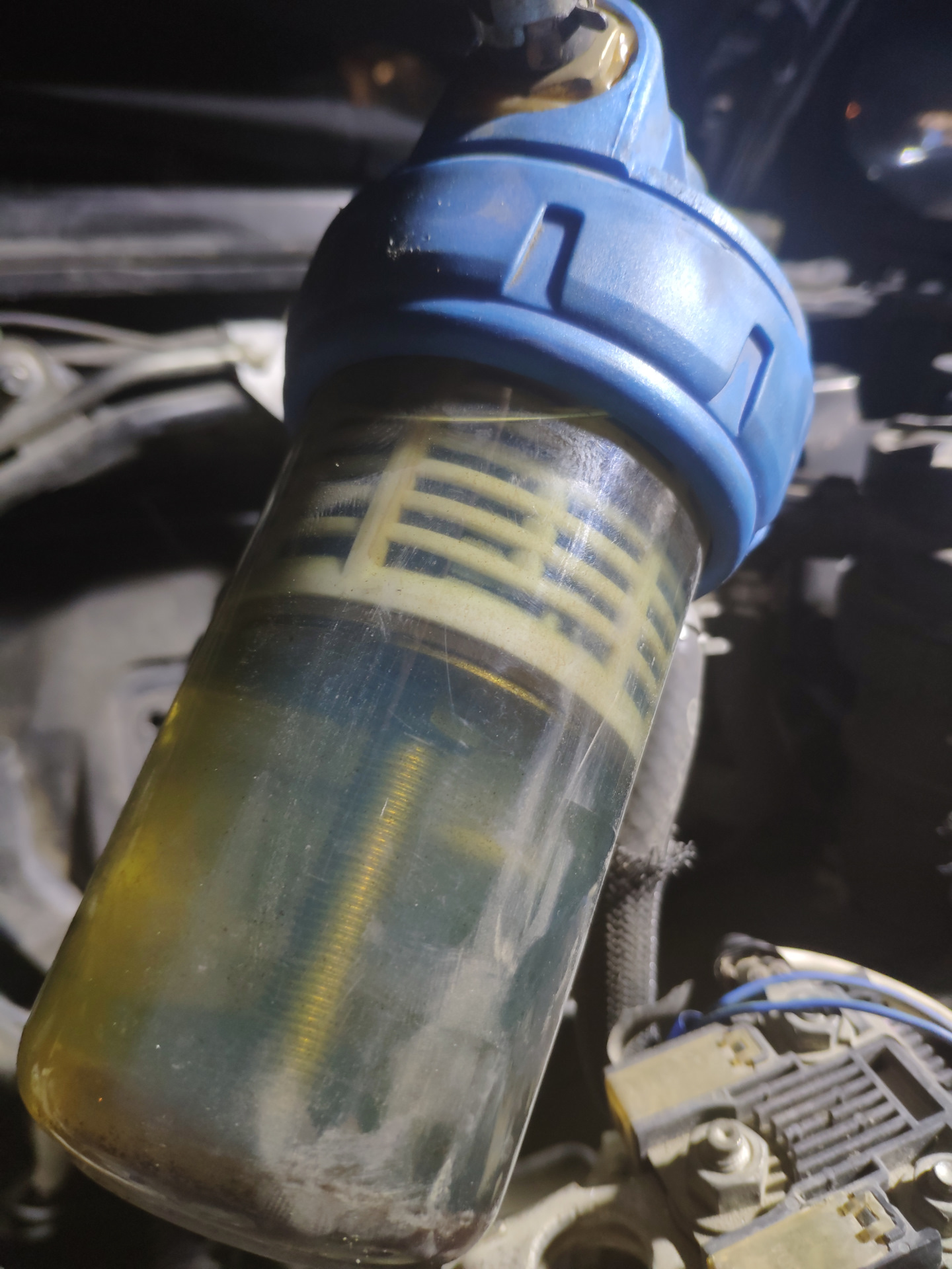

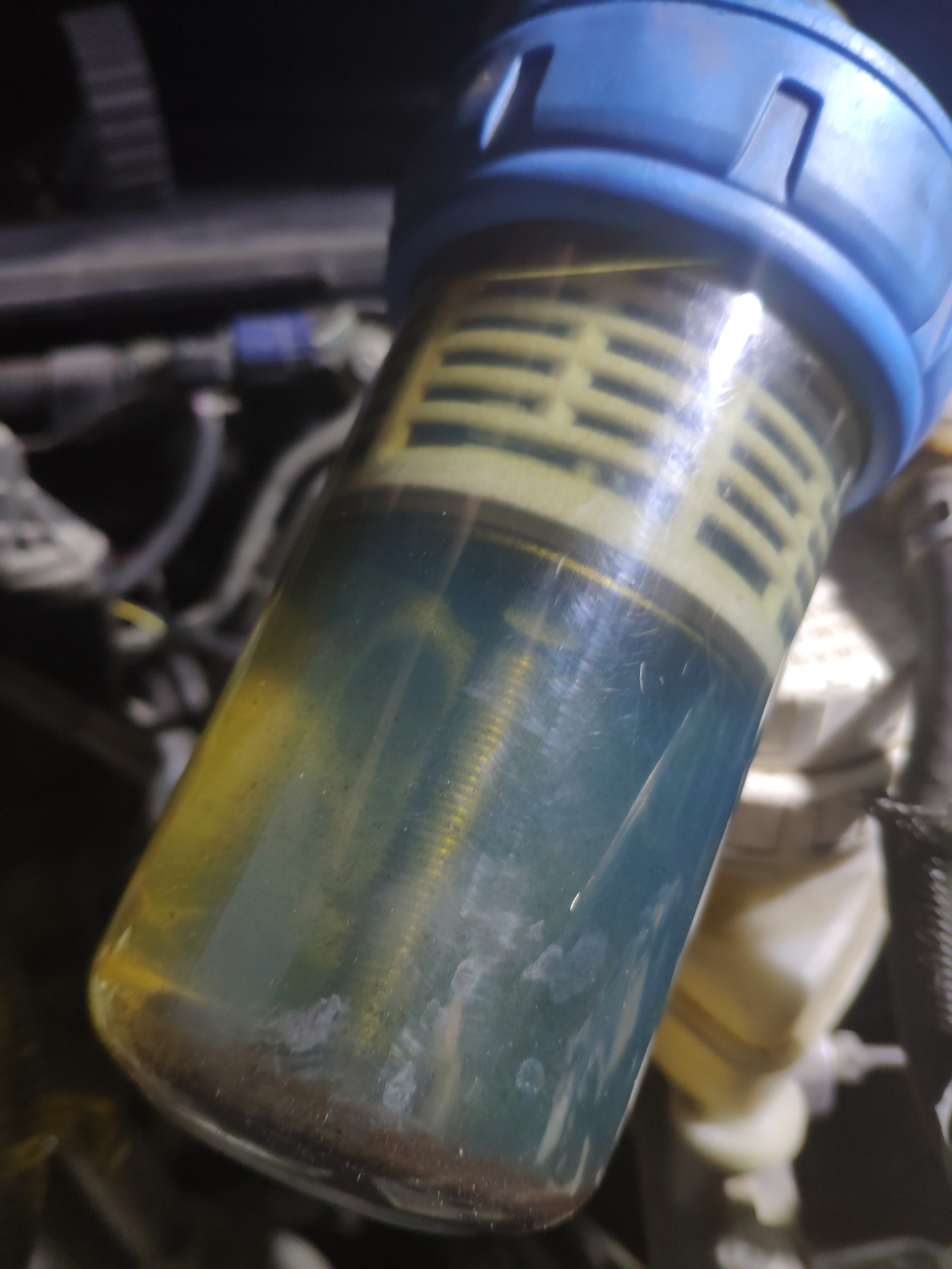

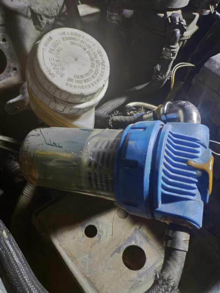

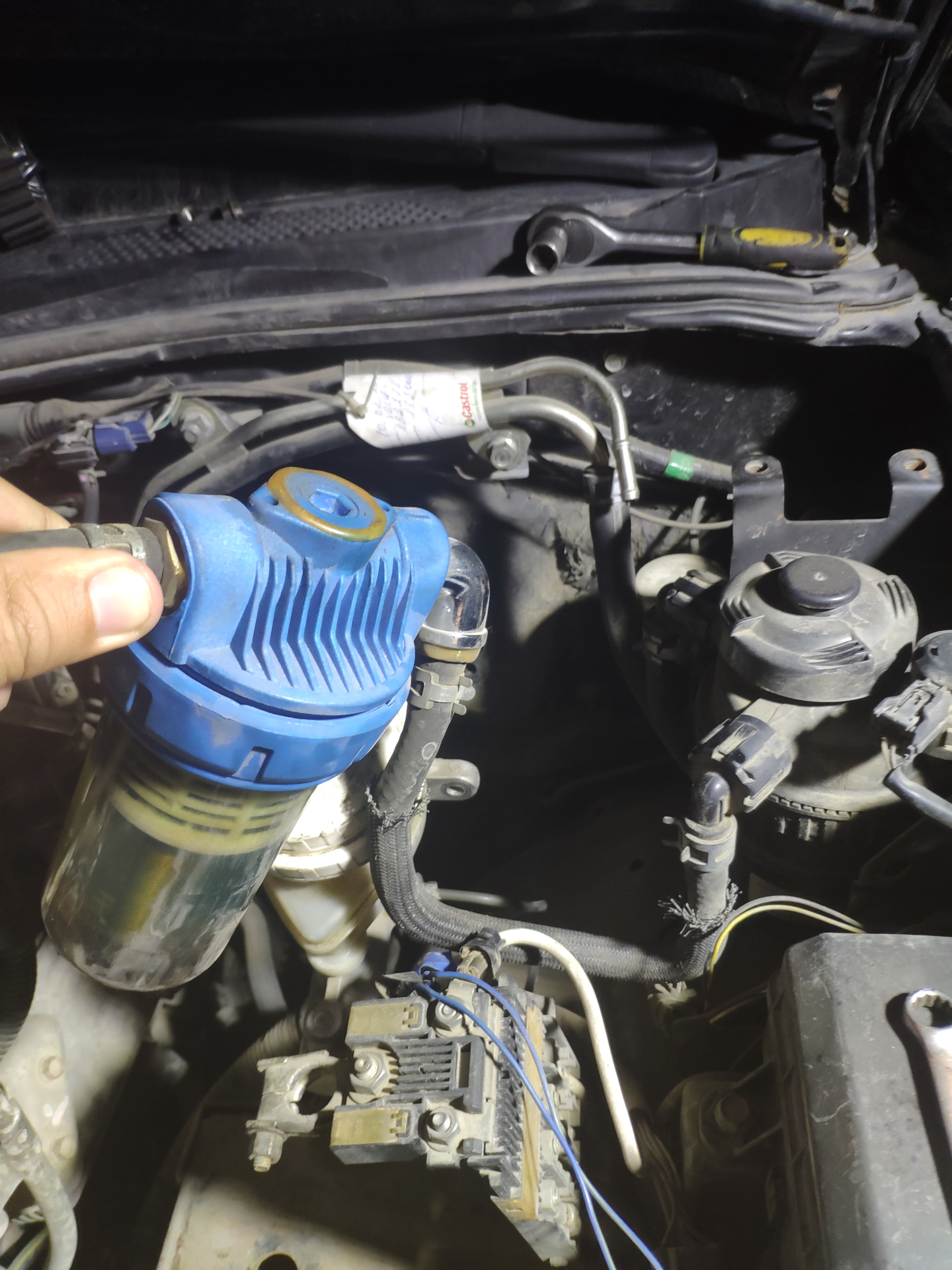

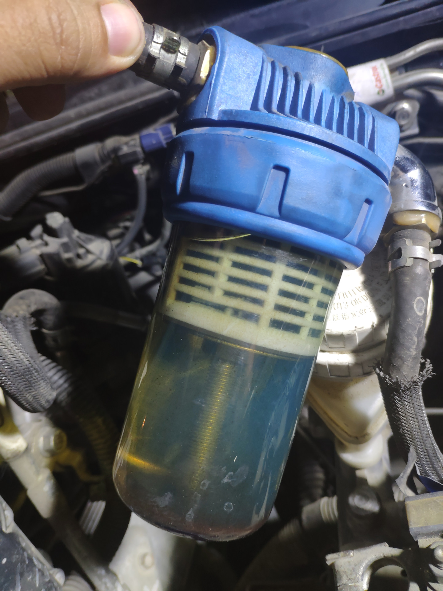

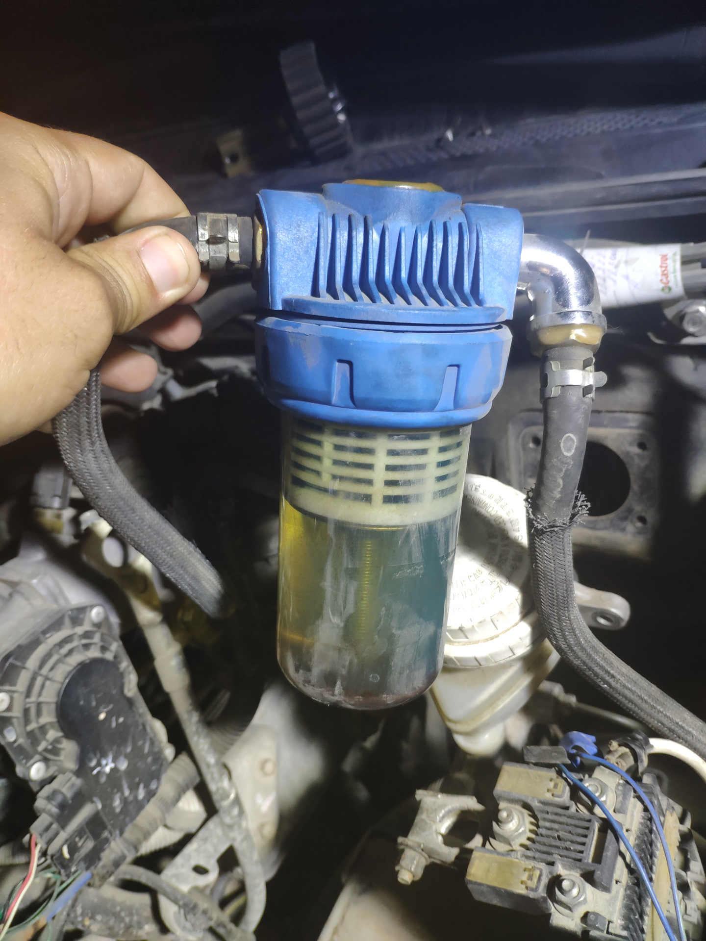

Привет, про дизельный фильтр подробнее можно?
Привет. Конечно можно. Я его подробней сфоткаю и пришлю. Он сделан из корпуса водяного фильтра внутрь которого ставиться топливный фильтр тем самым в итого получаем дополнительный топливный фильтр-отстойник

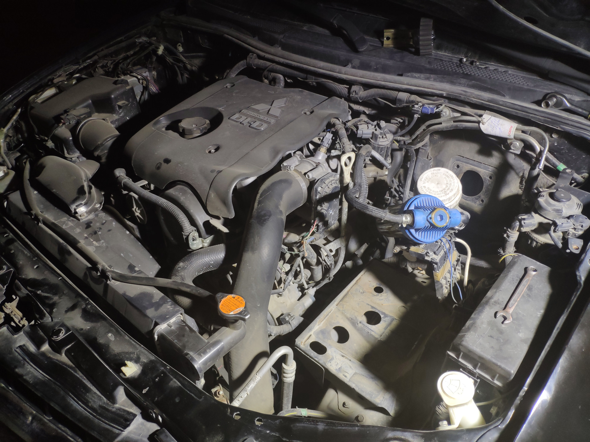

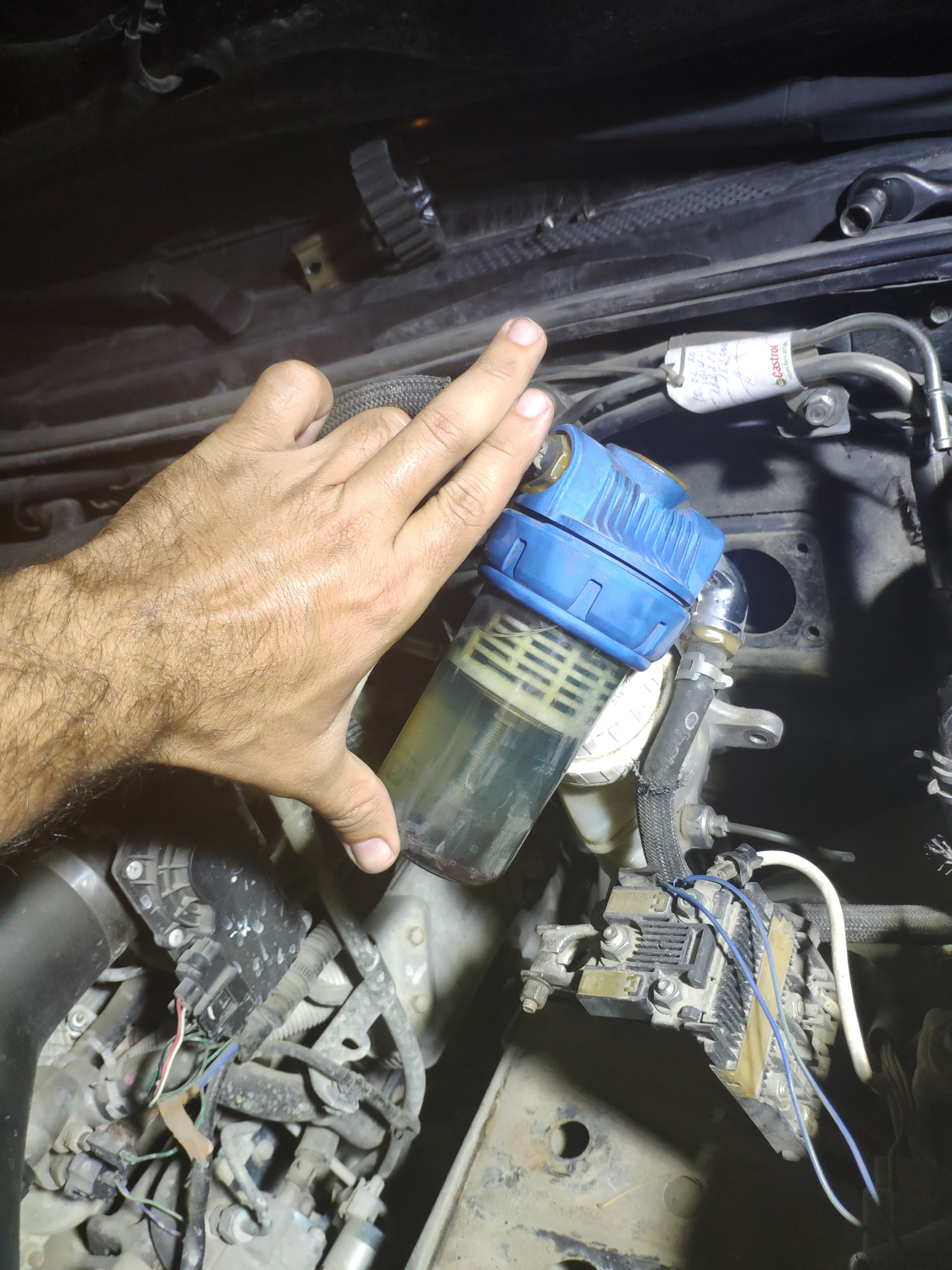

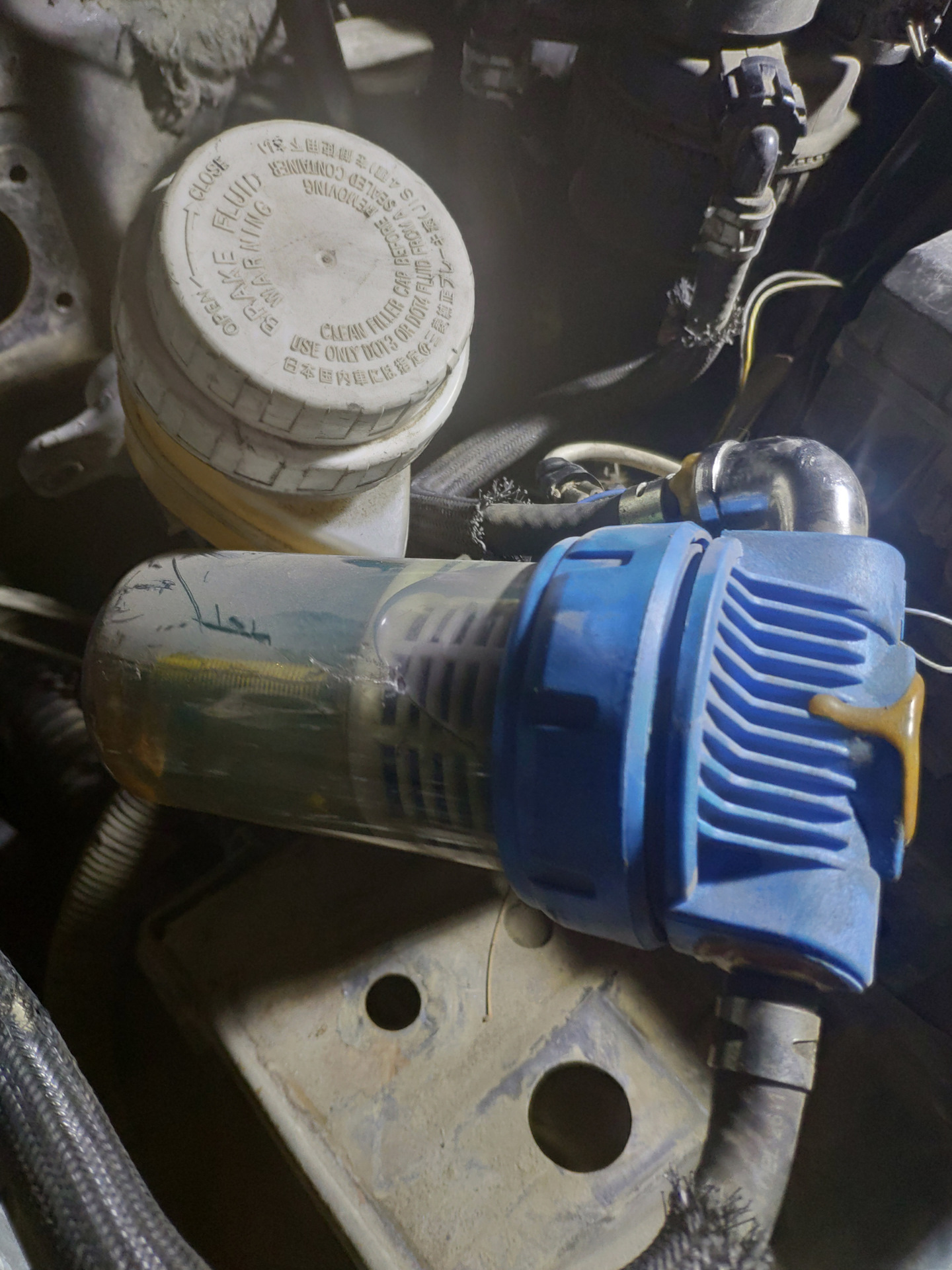

С гтц что стоит? Очень интересно, поясни пожалуйста.
Если вы про синий цилиндр рядом с ГТЦ то это самодельный дизельный фильтр.
zlatoust1963
Могу сделать еще фото и прислать если интересно
Сразу сменил гтц в сборе.На польский ABE
Наиболее быстрый и долговечный вариант просто к сожалению в этот раз по финансам не такая хорошая ситуация потому пока ограничелся ремонтом старого
Я отдал за него немного больше, чем хотят за оригинальный ремкомплект.(ремкомплект процентов 80 стоимости гтц этого)Снял, поставил и забыл

Так часто?
Меняй ГТЦ. я проходил. Это полумера на год где то. а в теплом климате
еще хуже
www.drive2.ru/l/10368672/
. www.drive2.ru/l/534893166533280339/
Спасибо за совет. Пока так покатаюсь сколько протянет протянет, ну а после само собой куплю сбор, с тормозами шутки плохи.
