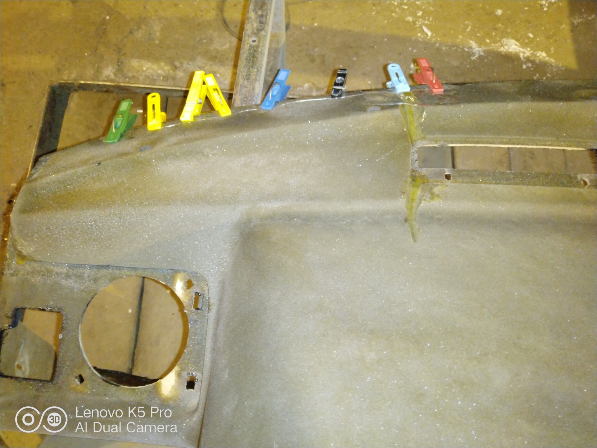

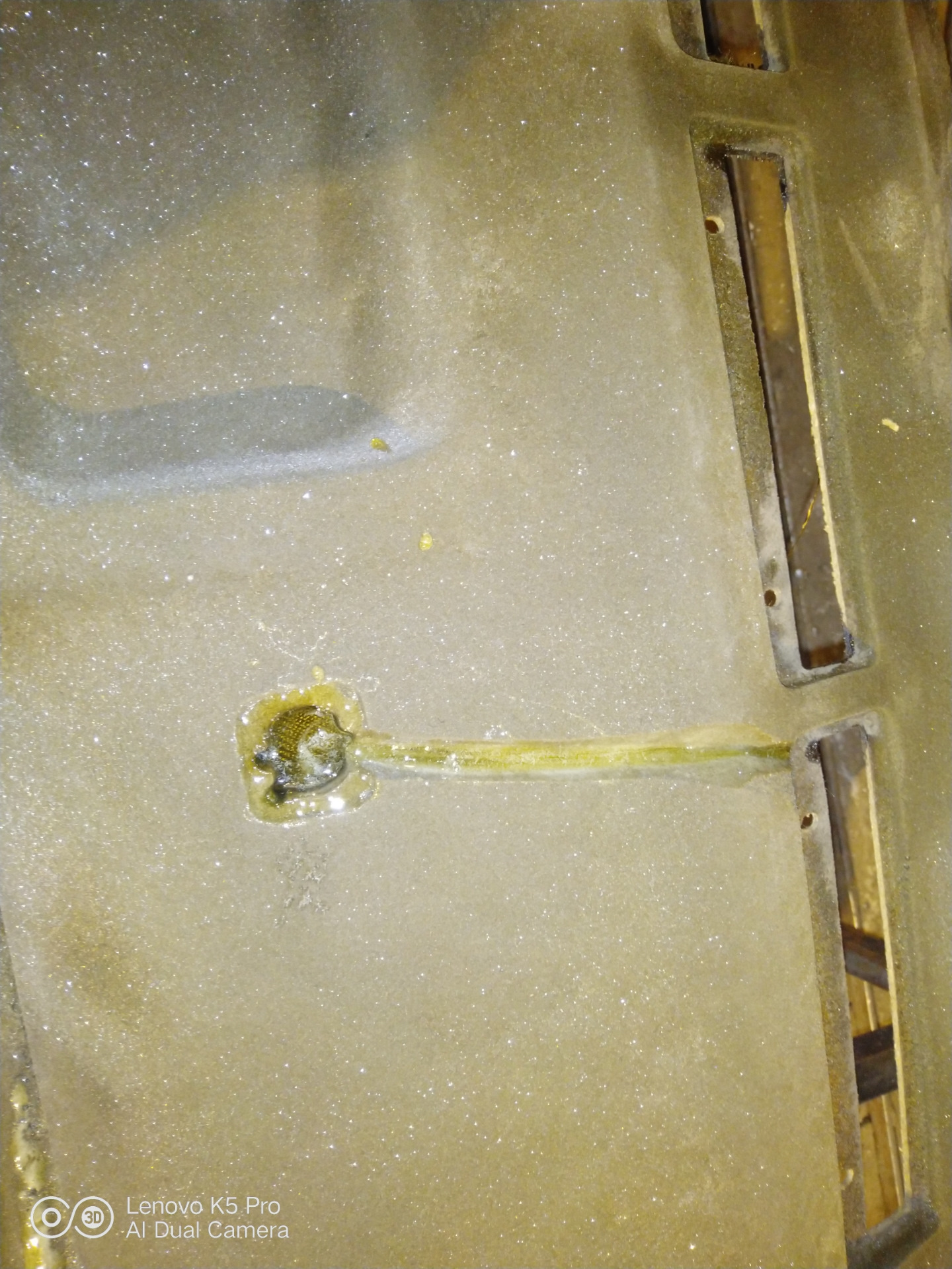

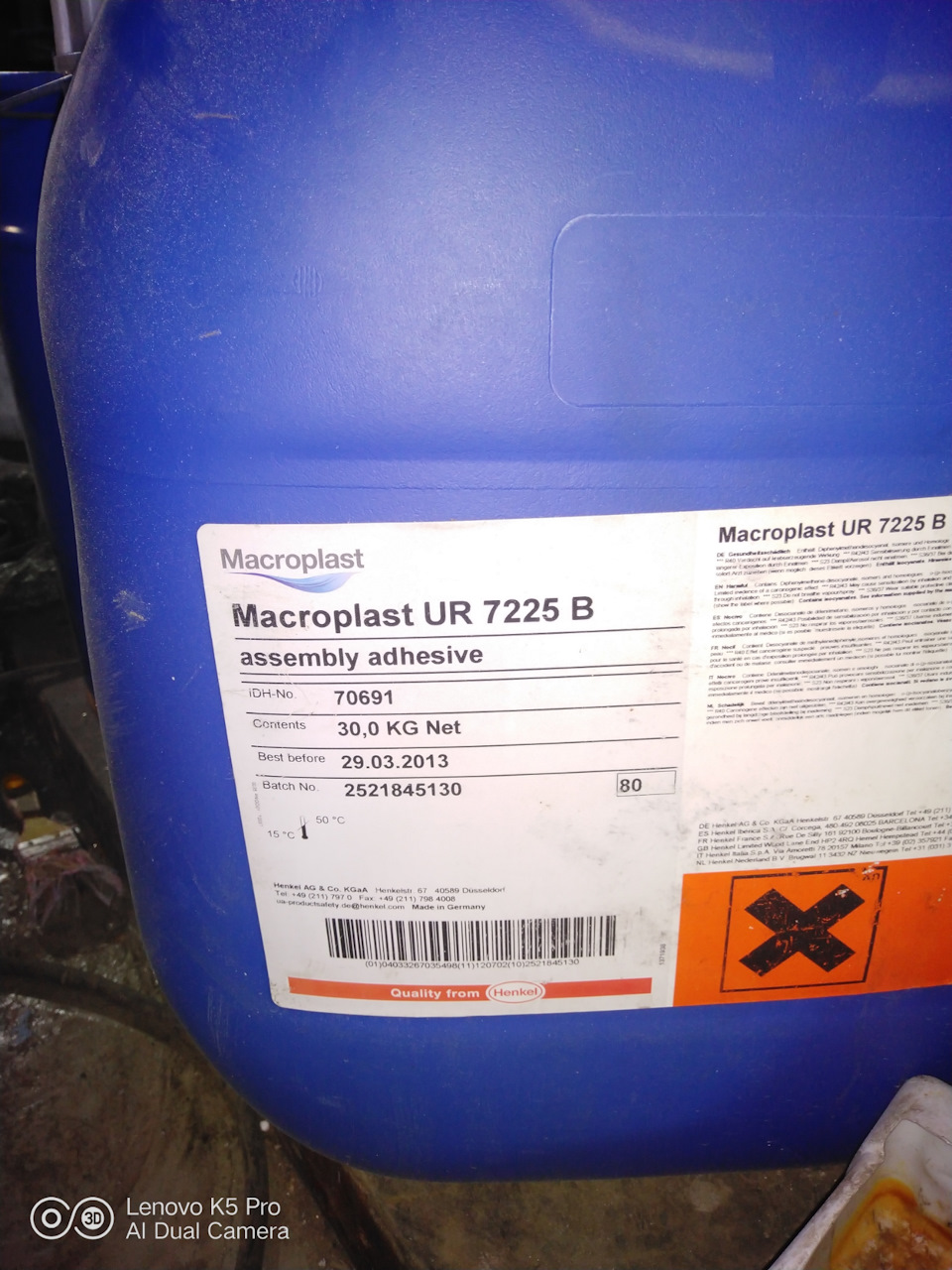

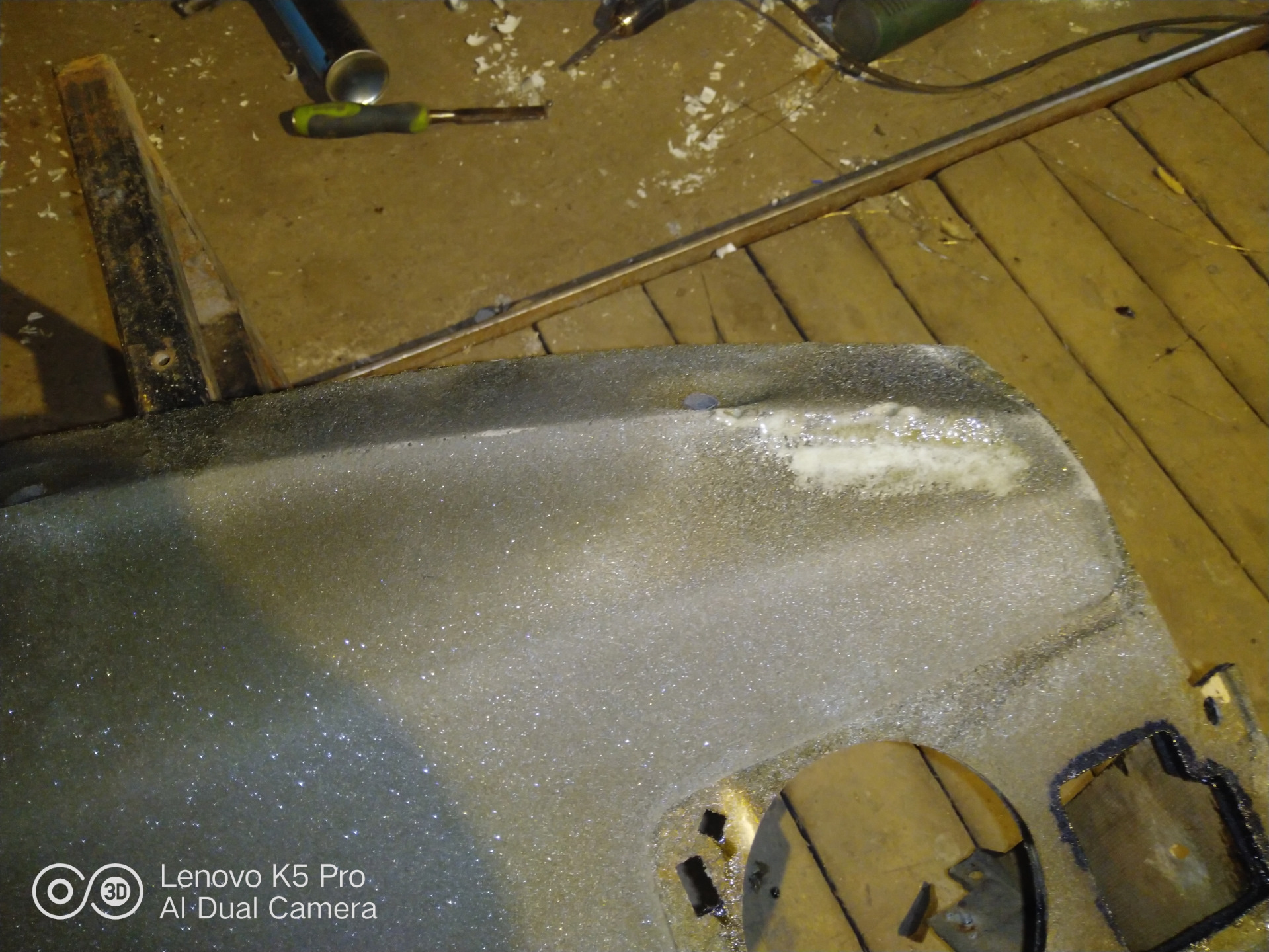

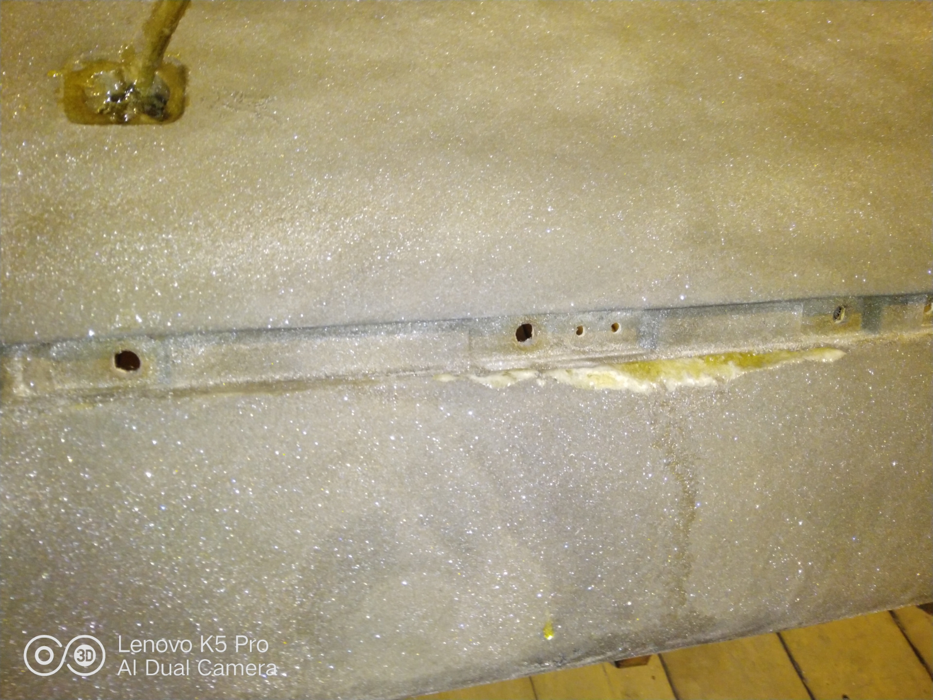

Вот таким полиуретановым клеем я промазал трещины в верхнем мягком слое торпедо, предварительно разделав их канцелярским ножом. Этот клей консистенции как мёд, а через некоторое время начинает вспениваться и будет такой же полиуретан как был, потом лишнее среду ножом, но это уже завтра…
