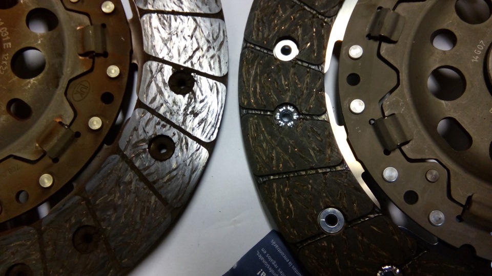

Есть и другое мнение, что можно переделать 240 сцепление под нашу стоковую коробку:.
Vovez предлагает следущее:
Как вариант, его стоит промониторить: Маховик РС, корзина РС, остальное все сток от 1.8ТСИ, вот только придется переклепать центральный зубчатый венец ведомого диска сцепления, т.к. кол-во зубов на первичном вале у РС и 1.8ТСИ разное… и как там выжимной у РС
s011.radikal.ru/i317/1501/ae/7de2952ce04b.jpg
фотки ведомого диска усиленного сцепления для РС — Сакс Перфоманс: s008.radikal.ru/i304/1501/bb/d6d1a805c52a.jpg
s019.radikal.ru/i625/1501/8d/e88b3151b8dc.jpg

Вот фотки ведомого диска усиленного сцепления для РС — Сакс Перфоманс: s008.radikal.ru/i304/1501/bb/d6d1a805c52a.jpg
Теоретически можно на заводе переклепать.
Вопрос еще в выжимном…
сток корзина и диск — у меня есть. уже есть что и с чем сравнивать, маховик тоже знаю у кого найти…
Правильно ли я понимаю, что от той же s3 и скаута комплект сцепления должен подойти, в теории, при действиях описанных выше?
если да, нужно на том же драйве найти у кого есть бу комплекты и просто сравнить!

Да, они все одинаковые. Только на 1.8ТСИ с турбой ИХИ нельзя ставить стоковую РС сцепу, только усиленную, и от неё нужно и отталкиваться…
Вова, у Виадруса стоковая сцепа 228мм на ИХИ ездит почти 50 тыс)) Так что стоковой РС для ихи заглаза должно хватить
Знаю, что на стоковых А5ФЛ, и ЖТИ 6, сцепа летела на первых 10тыс.км. Меняли на от А5 (ЖТИ 5), и все ок. Я к этому.
У Виадруса — волшебство! Но говорят, что из-за того, что наливает только начиная с 4500об/мин…
