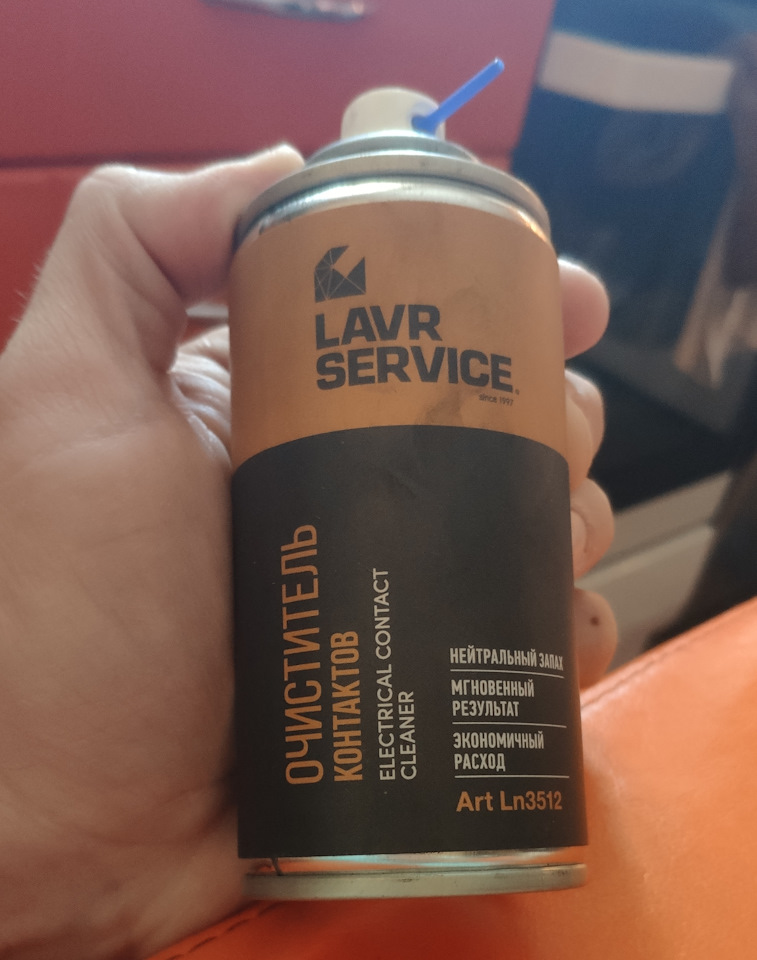

если сам соленойд не менял, на прозвон он не в кз, то чаще всего проблема в колодке общей либо на АКПП либо на мозгах в салоне — нужно было начать с простого — промывка/продувка этих контактов. у меня так же валилась ошибка по датчику температуры
Промывка это как? Самому реально?
Ну уж всяко проще, чем поддон снимать)) просто рассегнул колоду — обе части пролил очистителем, потом продул воздухом. И так все, до чего дотянешься и на коробке и под блоком предохранителей. Это так же рекомендуется и со стороны ЭБУ мозгов сделать- в салоне у левой ноги водителя.
Очиститель контактов можно и обычным карб.клинером заменить
Ок, спасибо, займусь, но механика мне ближе, чем электрика)

2 недели назад мне пришлось повторит эту процедуру т.к. -41 снова стала появляться, правда при этом не зажигала чек. Я бы и не узнал о ней, т.к. не езжу с подключеным ЕМЛ, но мне показалось, что коробка как то не в тему переключается и машина с места как то порой вяло трогается. Вот и поставил снова Торк. Утром завожусь, а там опять -41. И едет машина как в лютый мороз.
Потом чуть прогрелась машина, я заглушил завел, температура стала норм и машина поехала.
Вобщем по знакомому алгоритму я полез чистит колодку на АКПП. Расстегнул ее и вижу, что силиконовое уплотнение там немного загнуло и возможно из-за этого колодка застегнулась не плотно вероятно в нее попадала влага и грязь
