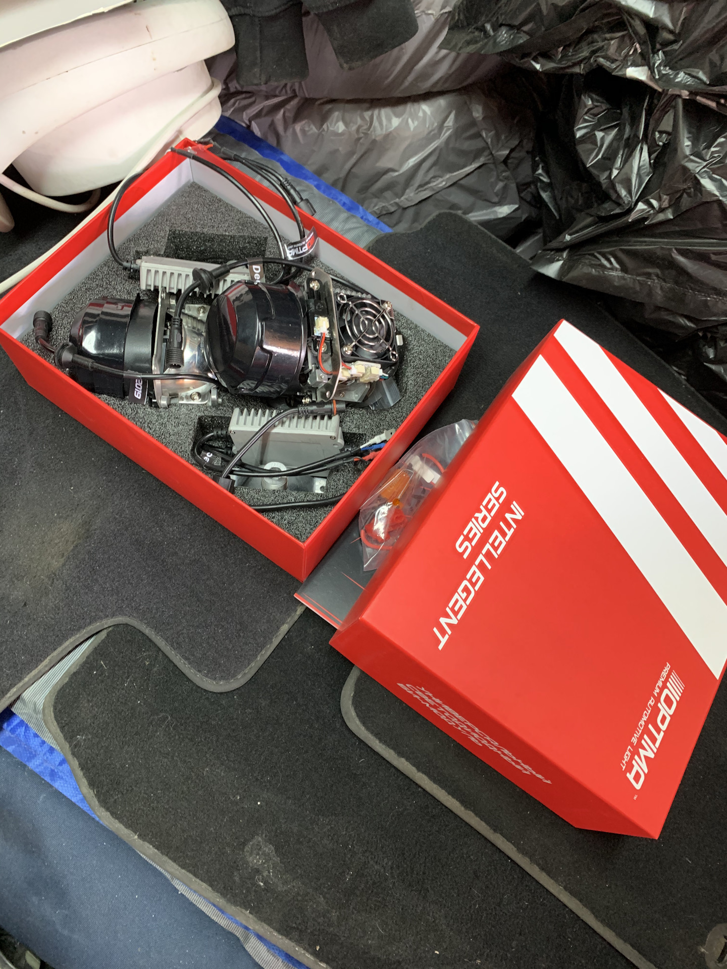

В итоге купил би лед линзы, пока что одну пару, если не устроит, куплю второй комплект. Линзы компании optima intelligent 3 дюйма. С выбором линз думал долго, либо с алика(ждать пол года наверное с этой пандемией) либо различные линзы от фирм о которых толком отзывов нет, либо оптима, либо за кэш хелла и так далее. Оптима меня устроила тем что свет распределятся по всей стг, а не в точке как у многих(начитался форумов). В итоге приступим
p.s хотел взять линзы альфа 5. Но их нет нигде, сейчас вообще ничего не найдёшь с этим короновирусом

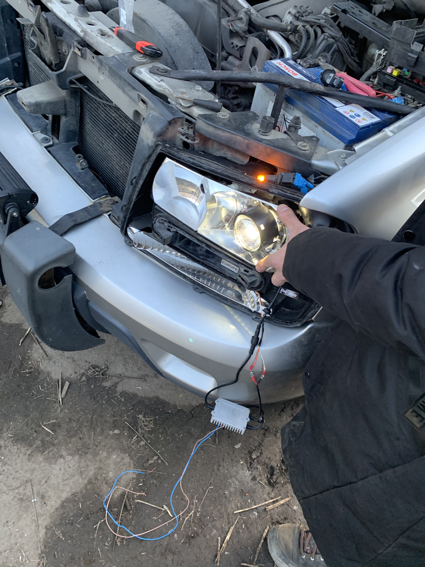

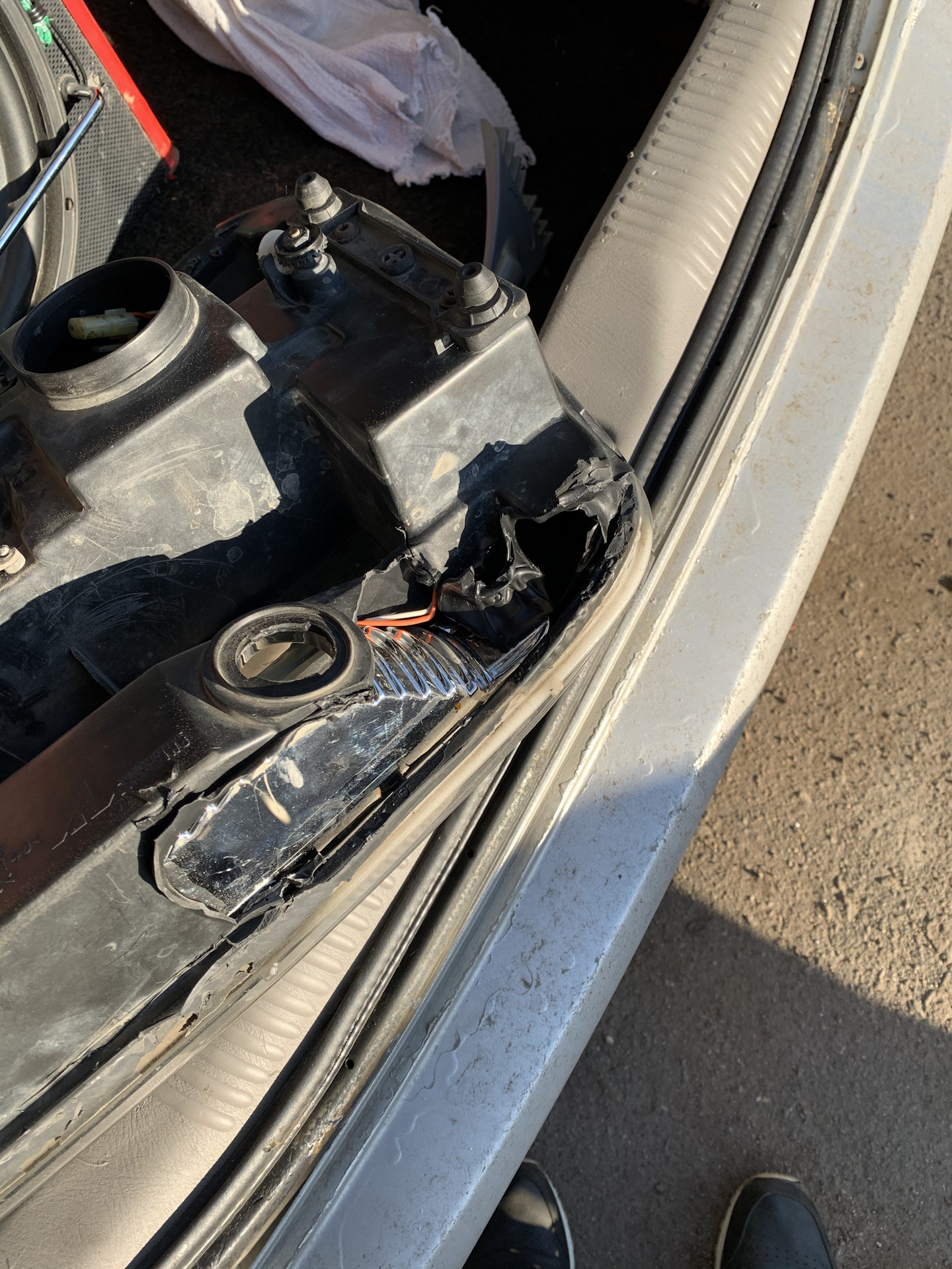

Мы имеем 2 оригинальные фары, которые по мнению многих не разборные. Тут я скажу 50/50, после того как одну фару мы расплавили(пластик умер, а герметику пофигу), появилось ещё две фары оригинальные, имеем 3 😂.
Путём нагрева по точке, вскрывали герметик, раньше грели в коробке(не лучшая наша идея, согласен) первую фару вскрывали часа 2, вторую часа 3. Я не знаю где GM взял этот дикий герметик, но он очень тяжко поддаётся. В итоге так мы вскрыли 3.
Дальше по классике. Покрасил отражатели в чёрный, примерка линз. Полирнул и забронировал сразу стёкла, пока сняты. (Не в идеал, ибо стёкла уже погулявшие, но получилось не плохо)

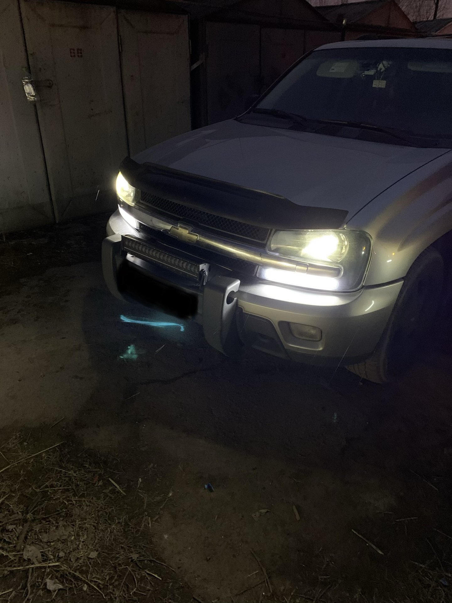

В итоге за 3 дня с перекурами, болтовней и так далее мы собрали фары.

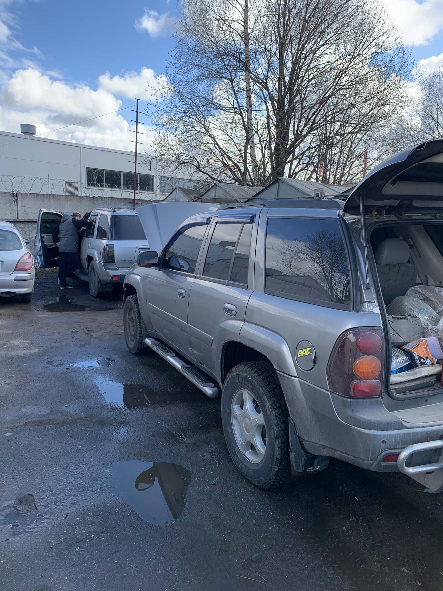

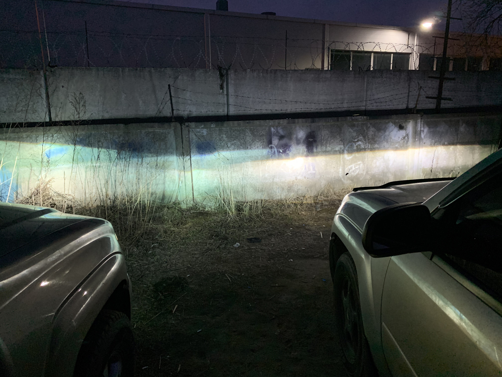

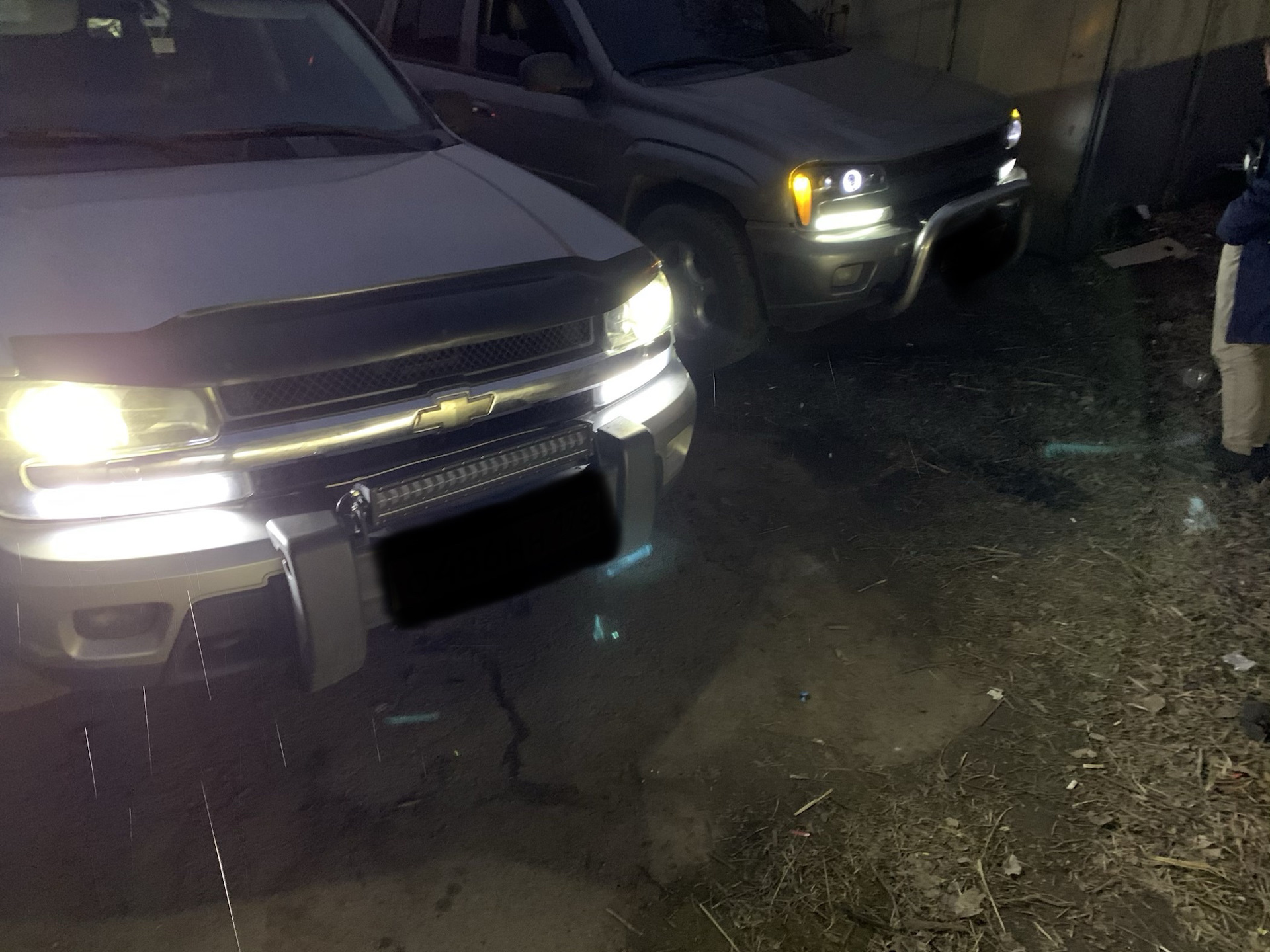

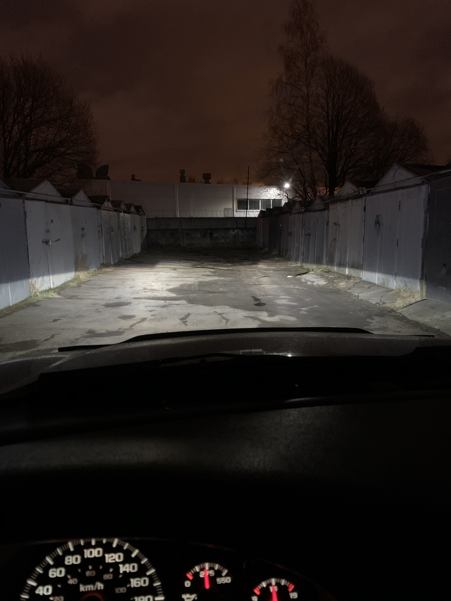

Помогал друг на треиле, которому продал свои старые фары, он поставил туда ксенон, я в свои лед. На фото видна разница(на настройку его линз не обращать внимания, скоро все поправим)
Я безумно рад, по пути домой я не встретил человека у кого свет был ярче. Как то так)) всем спасибо и здоровья в это нелёгкое время

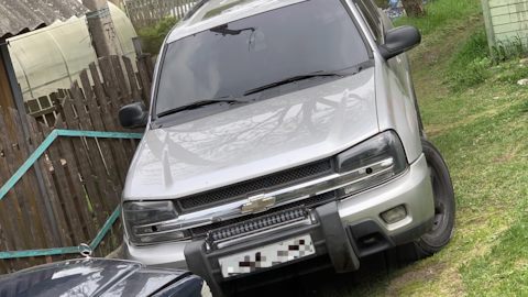

Дружище, подскажи что за "клыки" стоят на переднем бампере? Пластик же?
аааа понятно
задний пуш бар в америке заказывал?
Это не мой, мой Треил дальше стоит)
Те 2.5 дюйма если брать, то резать отражатель не нужно?
Отражатель нужно резать, по крайней мере на моем опыте

хорошо))) сам хочу себе билед, но разбор гмовской пугает)) а ставить модули просто?
Разбирать аккуратно, и долго.
Но тут странное, мои две разбирались долго, второй комплект оригинальных вскрыли за 1 час хотя они раньше не вскрывались(мистика)
Модули нет, не сложно. Режешь отражатель и на шпильки крепишь, у меня косяк что линзы больно вниз бьют и по центру разошлись.
