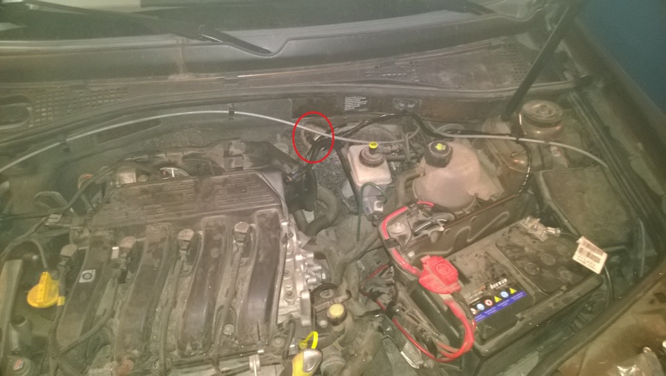

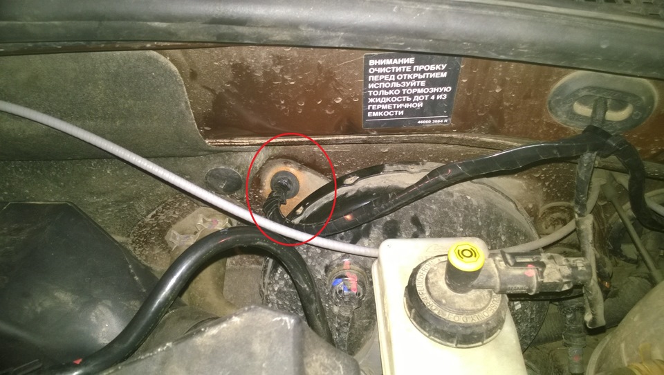

Все оказалось совсем просто. Самым сложным моментом стала прокладка отдельного провода от бардачка в салоне, до форсунок под защитой топливной рампы.
Здесь можно пойти разными, в том числе и более короткими путями. Например выйти за бардачком, в районе бачка для жидкости омывателя. Но я не стал заморачиваться и проложил отдельный многожильной провод уже известным мне путем, где прокладывал кабели под переднюю камеру и питание для сабвуфера.
Это выход в подкапотное пространство через резиновую заглушку в районе выше педалей тормоза и газа.
Сам выход под капот на фото ниже:
На этом же фото понятно как проложен провод далее. Легко прослеживается по жгуту обмотанному черной изолентой. В этом же жгуте у меня проходит провод питания для сабвуфера от аккумулятора и попутно на камеру в переднем бампере.
За аккумулятором проводок переходит на другие жгутики в пластиковых гофрочках, коих в том районе хватает. Таким образом дошел до защиты топливной рампы. По все длине проводок дополнительно тщательно изолировал черной изолентой.

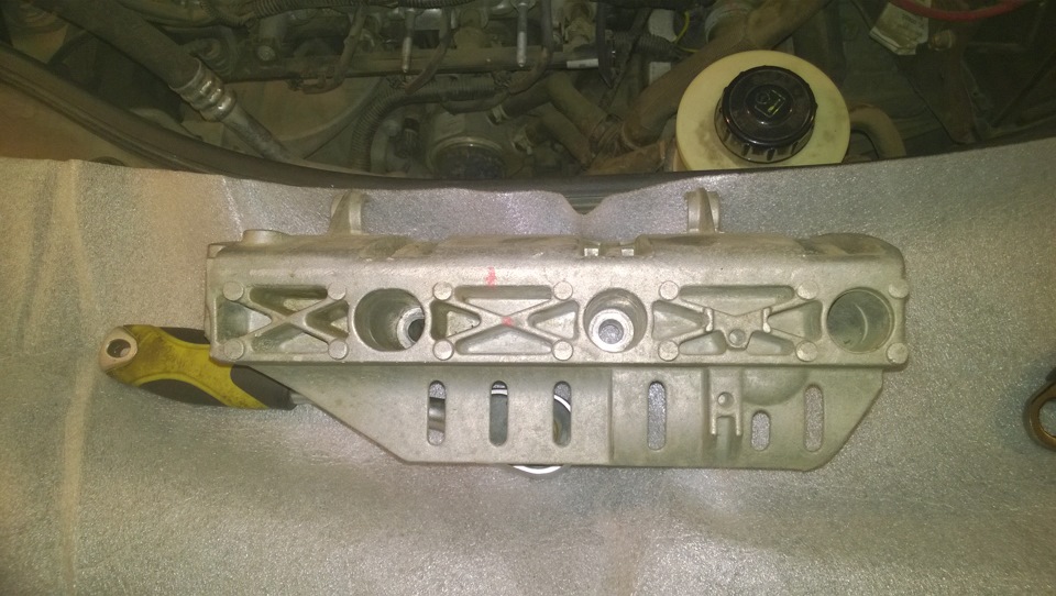

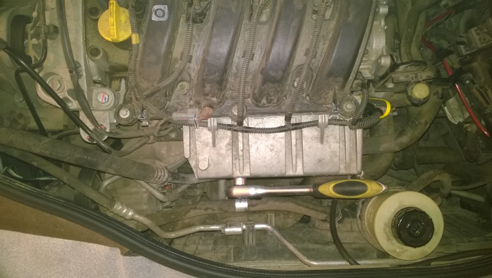

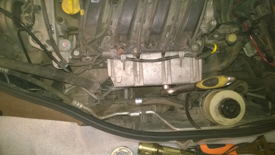

Далее снимаем саму защиту топливной рампы. Для этого нужно только открутить две гайки на 13, находящихся на достаточном углублении внутри защиты. Здесь есть нюанс. При скручивании гаек крепления, важно не уронить их в момент изъятия торцевой головки, либо если гайки не достались с головкой, не дать им вывалиться в момент окончательного демонтажа защиты с шпилек ее крепления. В противном случае потом их долго придется вылавливать на защите моторного отсека.
Необходимую длину торцовой головки на 13 можно понять на следующих фото:
Защита топливной рампы демонтирована, крепежные гайки сохранены :))

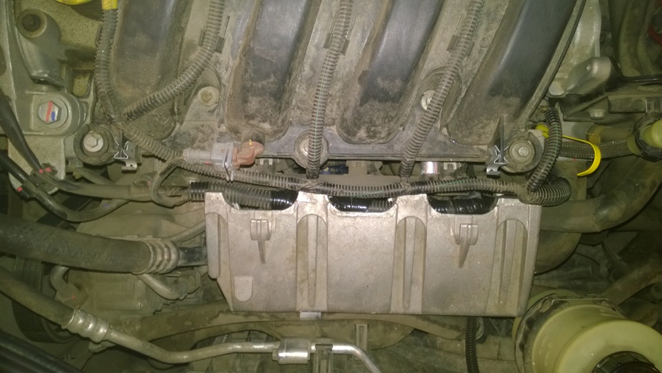

Далее вскрываем пластиковую гофру в которой скрыт жгут проводов подходящих к форсункам.
Вся гофра имеет продольный разрез и местами перемотана изолентой при монтаже на заводе.
На фото ниже выделен красным прямоугольником район, где в гофре я выбрал место для врезки в один из проводов идущих на форсунку. Красными стрелками отмечены каждая пара проводов идущих к форсункам из жгута в гофре.
Один из каждой пары проводов идущих на отдельную форсунку — одного цвета во всех четырех парах, к ним подключать НЕЛЬЗЯ. У меня он по моему розового цвета. Второй провод в паре на форсунку — абсолютно другого цвета и не повторяется во всех четырех парах. Вот именно к одному проводу из пары, отличного по цвету от других, нужно подключить наш проводок проложенный из салона.
Все, больше никаких сложностей. Нашел необходимый провод, зачистил изоляцию, посадил провод приведенный из салона при помощи паяльника. Далее все тщательно собрал обратно в гофру и заизолировал.
На фото также виден сам желтый провод из салона еще до окончательной изоляции. Желтой линией обозначено его прохождение в гофре, место врезки в провод форсунки.
