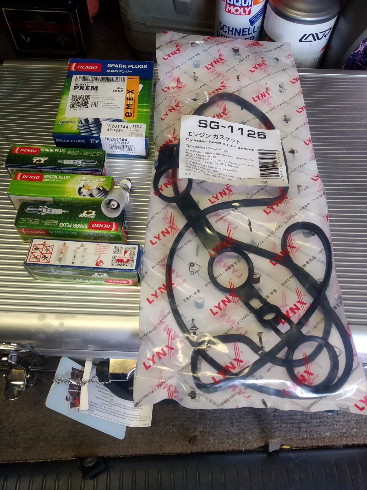

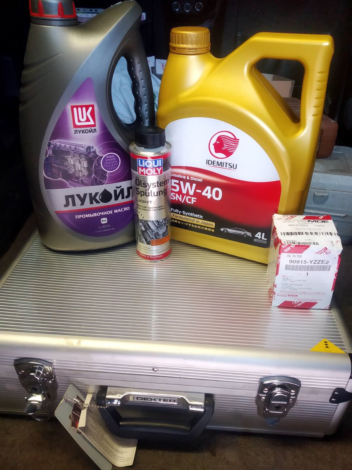

Приветствую всех гостей на сраничке нашего бортовика. Сегодня параллельно с промывкой форсунок www.drive2.ru/l/557856192001474809/ продолжаем ТО двигателя. Меняем масло, промываем двигатель, меняем прокладку клапанной крышки, свечи зажигания. Артикулы, кому интересно, на фото.

Прокладку клапанной крышки лучше бы уж оригинал взяли вместо Lynx.
А фильтры с буквами в парт-номере — это серия optifit, оригинал конечно, но технология изготовления упрощенная по сравнению с фильтрами, у которых в парт-номере только цифры.
Я перешел на японские масляные фильтры Nitto.
И еще подскажите — какой смысл пользоваться промывочным маслом? Это же самая простецкая минералка…
Посмотрел ценник на Нитто, очень гуманный.
Да, при этом и сделаны добротно.

Я считаю, что смысл в промывке более, чем есть. Никто меня не разубедит. Я не хочу полемизировать, это моё убеждение и я вижу по состоянию двигателя. Прокладку, наверное, да, специально хочу ещё раз посмотреть на сколько её хватит. Предидущей хватило на 3 года. Про фильтр, спасибо за заметку.

Это как ополоснуть стакан простецкой водичкой от остатков чая. В этом и есть смысл данного промывочного масла.
Хорошее сравнение, но лучше менять масло не через 10 тыс.км, а чаще. И не надо будет никаких промывок)
Я вообще через пять меняю, но это не показатель, к сожалению.
Ещё и промывочным при этом что ли пользуетесь?)
Промывочным пользуюсь при первой замене после предыдущего владельца. А в дальнейшем откачиваю остатки шприцем.
